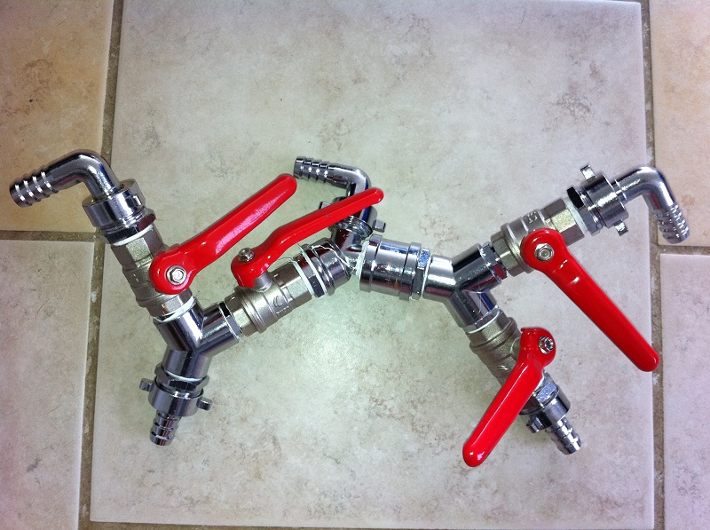

Und die Leute im Baumarkt sagten ich sei verrückt, weil ich einen Heizkörper für meine Wasserkühlung kaufen wollte ;).
Nunja, gute Idee, vorallem die mit den Ventilen!
Könntest du uns mal ein paar Temps auflisten wenn du fertig bist ;)?

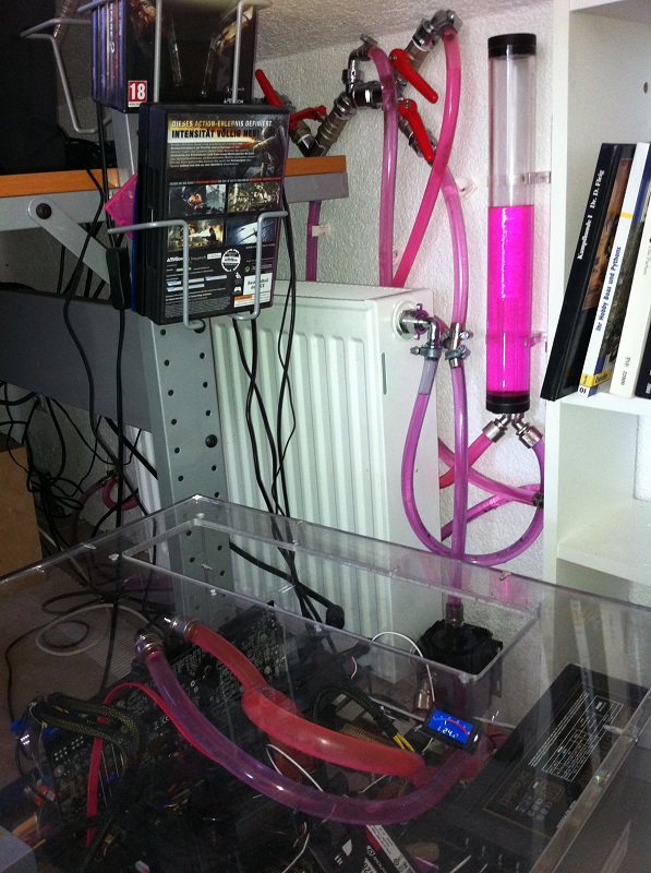

Mit der Aktion hier:
5-jpg.235226
ruinierst du die Bausubstanz des Daches...
Du hast einfach durch die Dämmung gebohrt, die kann nun feucht werden, wodurch der Dämmwert sinkt und das Holz im Dach anfängt zu gammeln und zu verschimmeln. :rolleyes:

Es ist nichts ruiniert, was du da siehst ist ein Loch, in das ich Glaswolle gestopft habe, dahinter ist alles technisch einwandfrei (Dampfsperre) und wie du an dem Lochblech oben siehst, gehört da eine Belüftung hin ;)
Ich seh die Lüftung über der Dämmung, also ein unterlüftetes Dach und da wo nun die Schläuche durchgehen hat eigentlich Dämmmaterial zu sein.

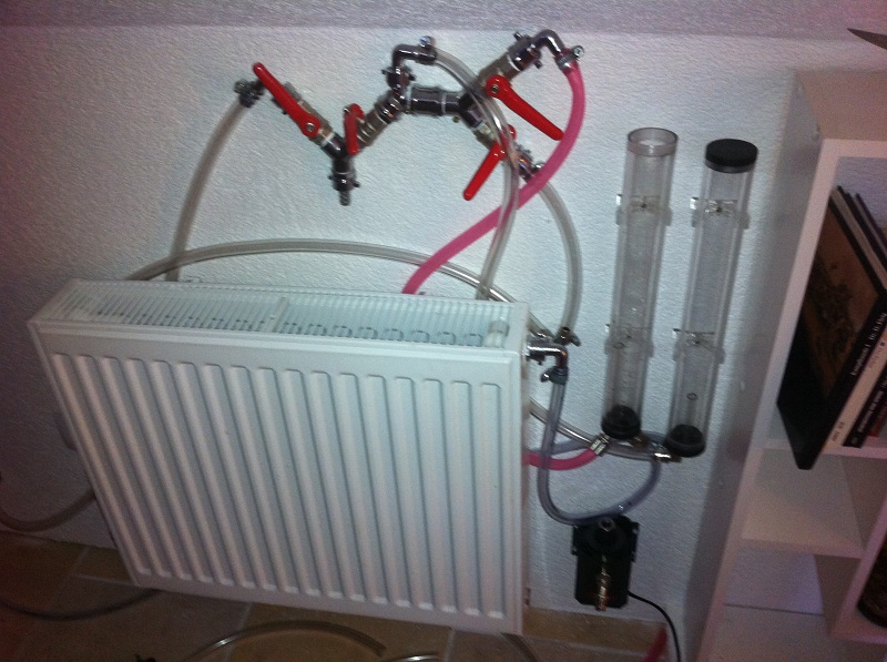

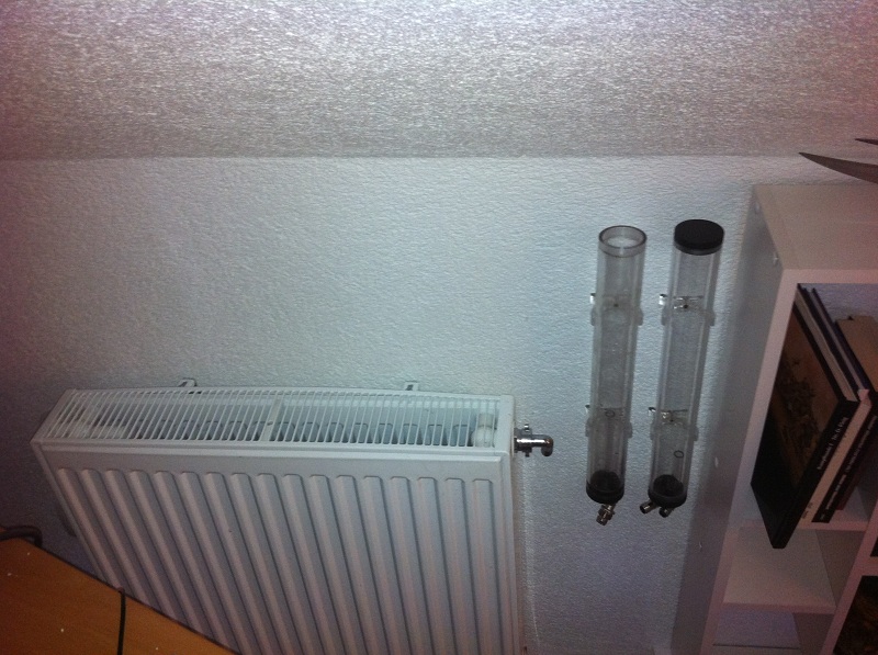

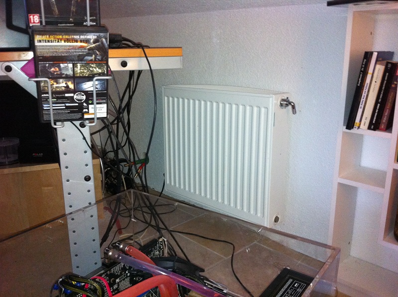

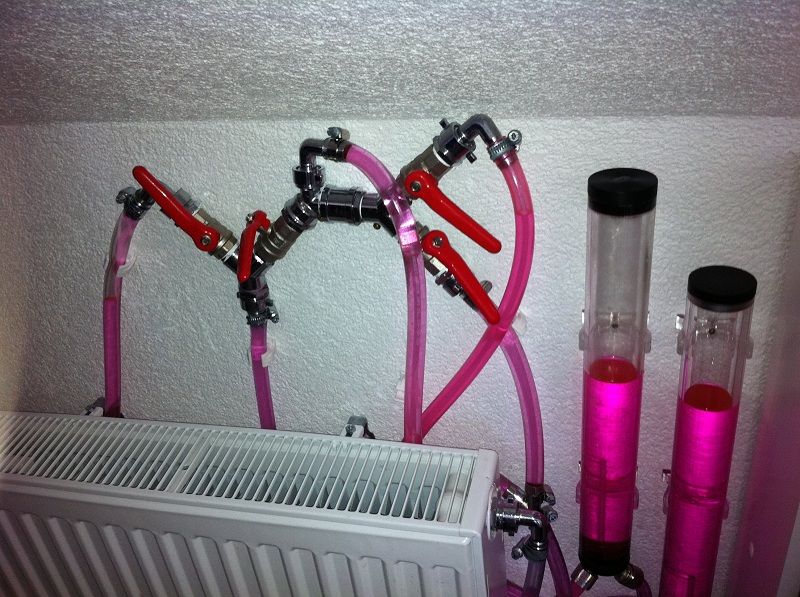

die Eheim 1250 ist gestern angekommen und damit läuft alles einwandfrei. Ich hab alles mal zum testen zusammengebaut, hier ein paar Bilder:

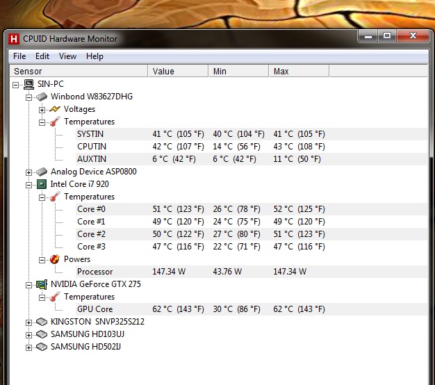

danke für die Erklärung, es regnet g erade draußen und ich habe 17° Wassertemperatur, hier mal die Temperaturen nach 30min Furmark BurnIn + Prime95
