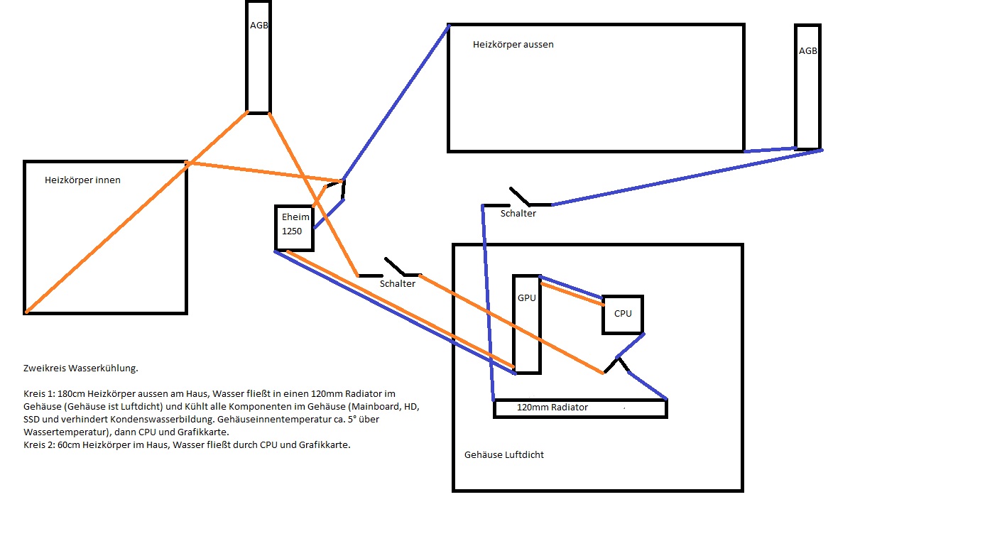

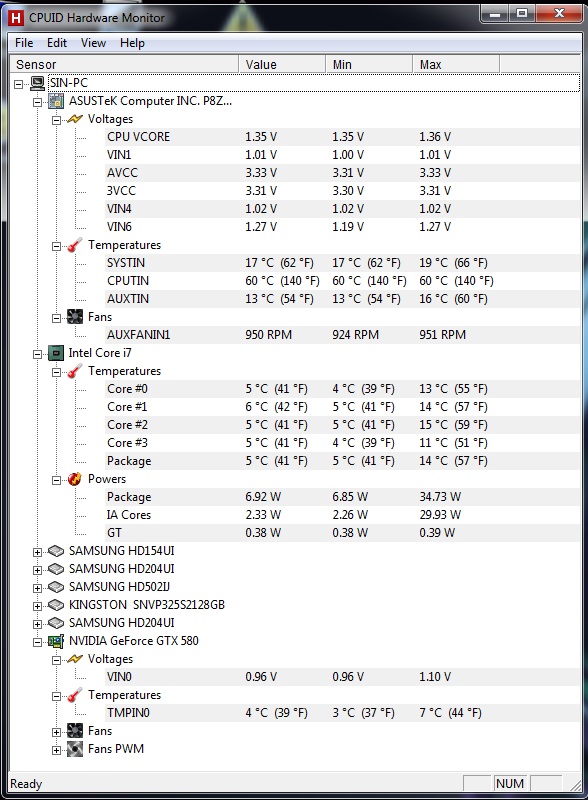

Da es heute bei uns das erste mal geschneit hat, möchte ich heute meine Systemtemperaturen präsentieren:
Das Poblem mit dem Kondeswasser habe ich gelöst, in dem ich die Luft im PC Gehäuse gleich mitrunter kühle.

Glaube da nicht recht dran. Beweisfotos???
  • wie würden North-/Southbridge, Netzteil, die ganzen magnetischen Platten sowie andere Komponenten gekühlt?
  • wie würde Kondensbildung an Gehäusewänden verhindert?
  • wie bekäme man ein Gehäuse mit Schnittstellen/Netzteil, Schlauchdurchführungen, Schraublöchern
    luftdicht?
  • beim Anschalten hat das Gehäuse Raumtemperatur, der Kühlkreislauf ist kalt, wie sollte man da Kondensbildung verhindern? (Selbst bei luftdichtem Gehäuse)
Find dein Projekt echt cool :D
An dem Radiator, der die Luft fürs PC-Gehäuse kühlt, müsste sich doch Kondenswasser bilden? Wie führst das ab?
Kannst vielleicht mal deine Gehäuseinnentemperatur messen? Wäre interessant wie stark ein 120mm Radiator dein Gehäuse runterkühlt.
Bilder sind definitiv erwünscht.
Er weiß ja nun, wie das Molier-Diagram funktioniert.
Solange er die Feuchtigkeit im Raum und draußen im Auge behält, sollte sich Kondensat vermeiden lassen.
Es gibt sogar Thermometer die zusätzlich die Taupunkt Temperatur anzeigen, wäre hier enorm praktisch.

natürllich ist das gehäuse nicht absolut luftdicht. ich habe es mit einfachen mitteln abgedichtet.
die temperaturen stimmen so, wie sind auf dem bild zu sehen sind.
kondeswasser habe ich keines, daß beobachte ich genau. bevor ich das gehäuse innere gekühlt habe, hat sich an dem grakakühler kondenswasser gebildet.
sollte sich kondeswasserbilden, kann ich warmes wasser dazumischen
Die idee das Gehäuse mit runterzukühlen ist schon nicht schlecht , doch warum so unglaublich umständlich ?
Eine Matte Armaflex selbstklebend und 2 Meter armaflex für die Schläuche und gut wäre es .
Das Oc potential wird aber bei den Temperaturen auch nicht viel besser als mit deiner normalen Passivaufbau oder ?
Keep us posted
:D ich habe es einfach und schnell gesagt. am Cpu Sockel müsste Armaflex ran , und der Kühlblock ansich muss natürlich auch verpackt werden. die Kupplungen sind ja ausserhalb des Gehäuses ( meinst bestimmt die schnellkupplungen oder ) ,daher sollte das passen. Man muss hier wirklich differenzieren wie weit der Te gehen möchte, den nur mal für kurz was testen reicht seine Idee ja locker aus , falls sie wie beschrieben funktioniert. Auf dauer würde ich aber persönlich um den Sockel herum Knetgummi anbringen und dann eine Armaflexmatte drüber festdrücken ,bei der Sockelrückseite heizfolie nehmen oder auch knetgummi/armaflex . Das Mainboard und die Graka würde ich mit einem 2ten Kreislauf bei normalen Temps kühlen .Danach gib ihm :D

wie weit das OC noch gehen würde weiß ich nicht. Ich fand einfach 5Ghz ist ne schöne Zahl. Momentan habe ich sogar nur 4,8Ghz laufen, dafür brauche ich nämlich 0,1V weniger.
Wenn es jetzt mal richtig kalt draußen wird, so -10° oder weniger. dann mach ich nochmal ein paar Bilder und schaue, wann das Kondenswasser kommt. Momentan benutze ich sogar überwiegend den inneren Kühlkreislauf - warme Füße beim zocken sind im Winter auch was feines ;)

jetzt ist es endlich Winter und draußen haben wir jetzt bei uns -7° udn wie versprochen wollte ich Temperaturen posten.
Leider habe ich festgestellt, daß der Hardware Monitor http://www.cpuid.com/softwares/hwmonitor.html
Temperaturen unter 0° nicht anzeigt. CPU und GPU bei 0° ist schluss =(
Kann mir jemand sagen, ob das an dem Hardware Monitor (Software) liegt, oder gehen die Fühler am Mainbord nicht unter 0° ?
