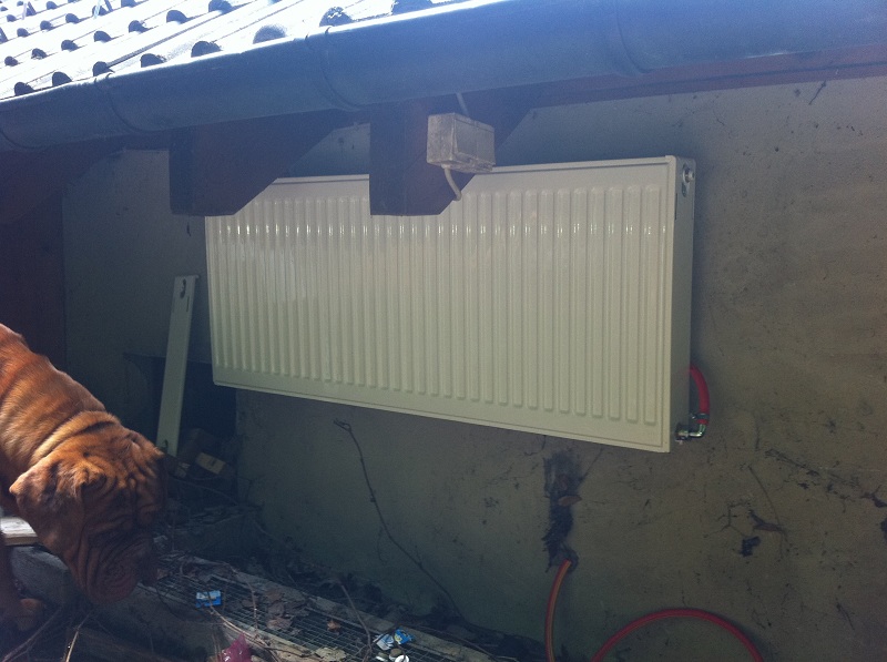

Also es muss ein Passivkühler aussen sein, da das ganze ja auch Wetterfest sein muß und zu aufwändig wäre Strom, Schmutz auf Lüfter usw.
Ich benutze Frostschutz aus dem KFZ bereich, benutze ich schon seit Jahren in meinem System, kein Rost im Wasser - perfekt. Hoher Frostschutz ist damit kein Problem udn wenn ich bei der Idee des Zweikreissystems belibe, dann kann sogar was kapitt gehen ohne, dass mein inner Wasserkreis und somit mein PC in mitleidenschaft gezogen wird. Der Platz für den Heizkörper aussen ist schattig und überdacht und wenn der Heizkörper irgendwann rostet, dann soll er, bis der durchgerostet ist, habe ich schon wieder ander Ideen und bastle sicher schon am nächten Projekt, ausserdem kostet so ein Heizkörper €30,--.

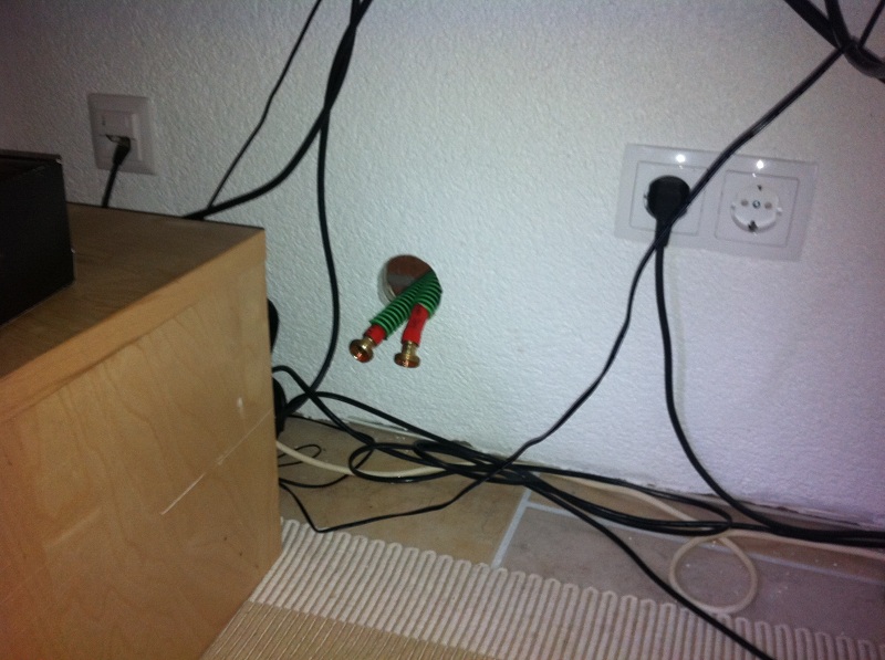

Den Wanddurchbruch überlasse ich mal dem gewillten Bastler.
Bitte nicht vergessen: Je länger die Zuleitungen zwischen Radi und System, desto größer sollte der Innendurchmesser der Rohrleitung bzw. der Schläuche gewählt werden.

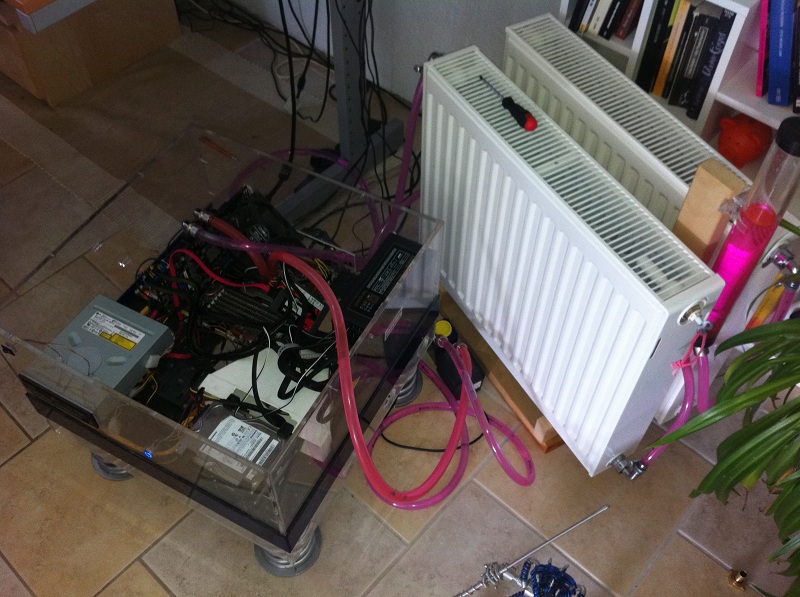

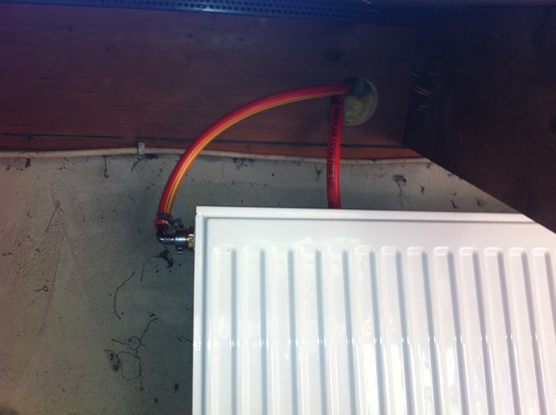

ich konnte es natürlich nciht lassen, der heizkörper ist an der aussenwand und die leitungen liegen schon unterm schreibtisch. jetzt hat sich rausgestellt, dass die pumpe zu schwach ist (1048). versuch den kreislauf die tage mit einer 1250 anzuschieben

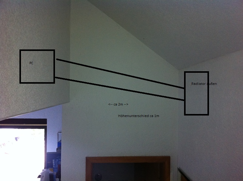

Wie groß ist denn der Höhenunterschied? (Wassersäule)
Wie lang sind die Leitungen?

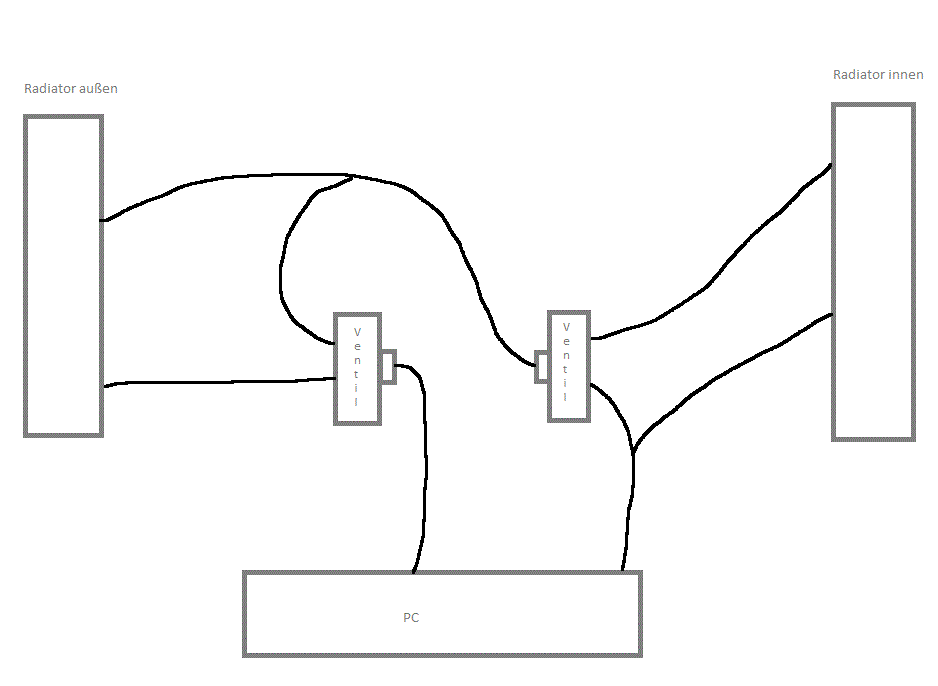

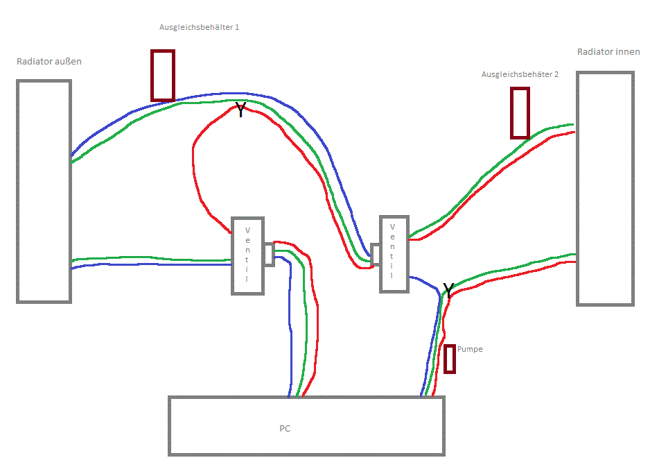

Ich hab auch hier mal ein paar Bilder gemacht. Ich hoffe es ist zu erkennen, wie ich mir das ganze denke, wie man sieht, bin ich ein schlechter zeichner, aber anderst kann ich meine Idee nicht rüberbringen.
Ich habe mich jetzt doch für ein 1 Kreiswassersystem entschieden, aber regelbar mit Ventilen, so daß es möglich ist das Wasser in 4 unterschiedlichen Kreisläufen fließen zu lassen, wobei der vierte blödsinn wäre, da er ohne Kühlung laufen würde.
1. Radiator außen + Radiator innen
2. Radiator außen
3. radiator innen
4. --Ohne Kühlung--
Das interessante ist, daß ich durch die Ventile das Wasser beliebig mischen kann. So kann ich am Wassertemperaturanzeiger ablesen, wie die Wassertemperatur ist und z.B. im Winter das kalte Wasser von außen dazumischen

Eine Anmerkung noch: Die Förderhöhe ist bei richtiger Anordnung der Komponenten 0m, da das System trotz offenem Ausgleichsbehälter in sich geschlossen ist. (Strömungslinie bildet einen Kreis)
Da bei dir, wie bei jedem anderen auch, der AB die höchste Stelle im Kreislauf ist, kannst du die Förderhöhe ignorieren.
Na dann vergess nicht den Partikelfilter im Kreislauf. Deine Kühlkörper sind aus Eisen und das neigt bekanntlich leicht zur Oxidation.
So wie ich Deine Konstruktion verstehe, arbeitest Du damit in einem verbundenen Kreislauf. Wie gedenkst Du die Temperatursteuerung im Winter zu regeln? Das kalte Aussenwasser durchläuft dann deinen Innenradiator und kühlt ihn mit - was Dir sicherlich hilft die Raumluft an der Stelle zu trocknen (weil dort die Kondensation auftritt).
Ich habe im Winter einige Tests mit belüfteten Radiator auf der Fensterbank gemacht - die habe ich in der Regel nach 1 h abbrechen müssen, weil die Metallteile und die Schläuche Tau ansetzten. Ohne eine vernünftige (nicht manuelle) Regelung wirst Du leichte Probleme haben - aber das sollte Dich nicht entmutigen.

Mit dem Frostschutzmittel G30 gibt es keine oxidation, ich benutze schon seit mehreren Jahren problemlos Heizkörper.
Das mit dem Kondenswasser ist natürlich immer noch die große Frage, darum aber auch die verschiedenen kreisläufe mit den Ventilen.
Wenn es wirklich zu kalt wird, kann ich ganz auf den roten kreislauf umschalten, interessant ist, dass die Ventile ja nicht nur auf und zu machen können, ich kann damit die Kreisläufe mischen und mir soviel kaltes Wasser von aussen holen wie ich möchte
Die Sache mit den Regelventilen ist eine wirklich gute Idee. Am Schlauch selbst bildet sich nicht so leicht Kondenswasser (niedrige Wärmeleitfähigkeit des Kunststoffs). Kritisch sind metallene Umlenkungen un die Kühlköprer selbst. Eventuell musst du diese ein wenig Isolieren. (PU-Schaum oder ähnliches drauf)
