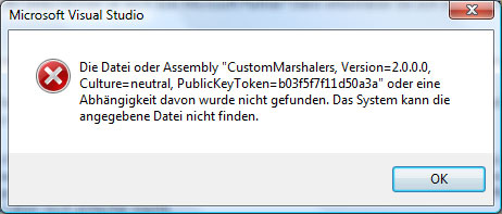

ich habe eine aberwitzige Fehlermeldung im Visual Studio 2008:
Diese Fehlermeldung erscheint, sobald ich ein Projekt öffnen möchte ... sei es, es handelt sich um ein bestehendes oder ein neues. Der Fehler tritt immer auf und macht VS absolut unbrauchbar.
Ich habe die Anwendung bereits neunstalliert, sie mit zurückgesetzen Optionen starten lassen ... ich finde des Rätzels Lösung einfach nicht. Habt ihr vielleicht einen Tipp?

@olampl: Bringt dir
Could not load file or assembly 'CustomMarshalers, Version=2.0.0.0, Culture=neutral, PublicKeyToken=b03f5f7f11d50a3a' or one of its dependencies. The system cannot find the file specified.
so viel mehr?
