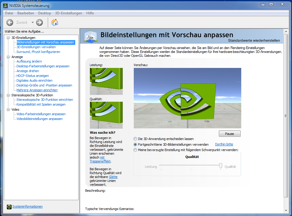

Leider wird mir in den Nvidia 3d Einstellungen (siehe auch den Screen anbei) nirgends eine SLI Option angezeigt die ich irgendwie verwenden könnte. Daher wollte ich euch nun mal fragen, ist das normal oder habt ihr gar auch schon mal das gleiche Problem gehabt und gar eine Sinnvolle Lösung für mich parat?

..nenne mal bitte die genaue Bezeichnung der beiden Grafikkarten. Sind die beide gleich oder unterscheiden sie sich?
Da steht dummerweise das es nicht aktiviert ist-woran könnte das liegen? .-.

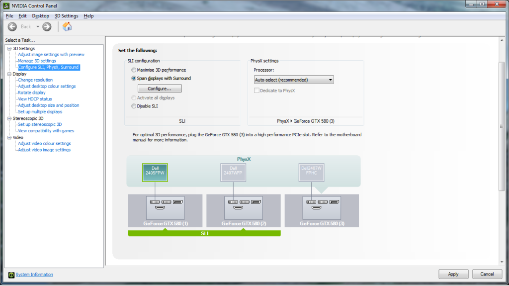

Check mal unter "Sourround, PhysX konfigurieren".
Rechts stellst du PhysX ein, links stellst du Surround, Surround 3D und SLI an.

Hab grade selber kein SLI am laufen, bei SLI sollte es dann aber so aussehen wie auf dem Bild ;)
"Maximize 3D Performance" bedeutet in dem Fall SLI ist aktiviert.

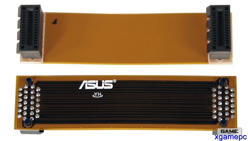

Deine SLI-Brücke sieht in etwa so aus (2-Way Bridge)

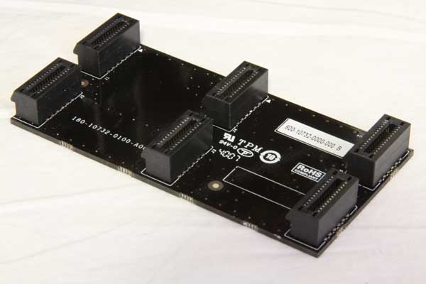

und nicht so (3-Way Bridge)
oder?
Wenn doch Letztere, dann kanns nicht klappen weil die 3-Way Bridge kein 2-Way unterstützt und du musst sie durch eine 2-Way Bridge ersetzen.

@Dreadreaver: dein erster Screen sieht bei mir leider komplett anders aus:(-und ja meine 2Way Bridge ist sogar noch etwas von der breite kürzer, sieht aber genau so ähnlich aus wie deine:)-ich hatte 2 Möglichkeiten die SLI Bridge anzubringen "vorne" oder "hinten" ist das egal wo man sie an den richtigen Platzierungen anbringt? :)
