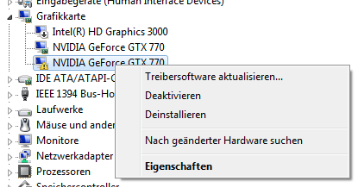

Hallo ihr lieben,
die Neuinstallation des Treibers hat leider nichts gebracht sondern die Situation eher verschlechtert, denn seit dem ich ihn neuinstalliert habe bekomme ich einen Code12 im Gerätemanager bei der 2ten Graka angezeigt mit der ansage, das wohl nicht genügend Ressourcen vorhanden sind, was ich mir aber bei meinem System nicht vorstellen kann:)-außerdem kann ich genau diese immer noch deaktivieren...kurios nicht?...Die onboard Graka ist im übrigen Deaktiviert...ich freue mich auf weitere Antworten und wünsch euch einen erholsamen Samstag Abend...
Anbei auch noch ein paar neue Screens...

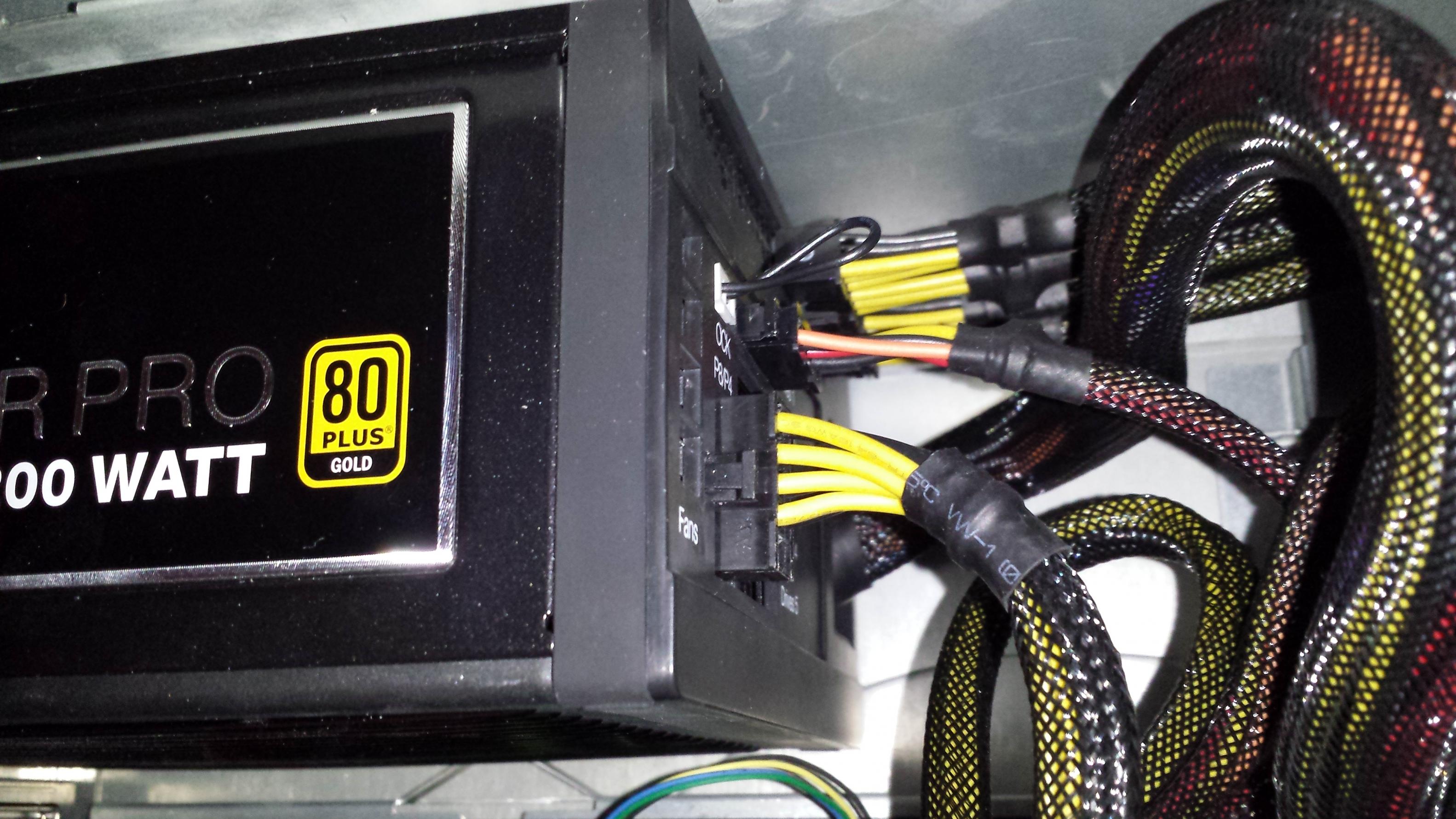

Welches NT (Netzteil) wird noch genutzt?

danke euch, die Grakas funktionieren beide auch einzelnt-dies ist schon ausgetestet, ich verwende ein DarkPower 1200W Netzteil von Bequiet...und die onboard ist deaktiviert...
Solange nicht beide Karten im Gerätemanager funktionieren geht natürlich kein SLI.

Zu deinem NT ...DICKE überdimensioniert & "versorgt natürlich deine Kiste spielend" ...:)

Auch OHNE Bridge sollten beide GPUs im GM(GeräteManager) ohne ErrorCode erfasst werden, folglich wird es mMn an dem
betreffenden Slot "hapern"...

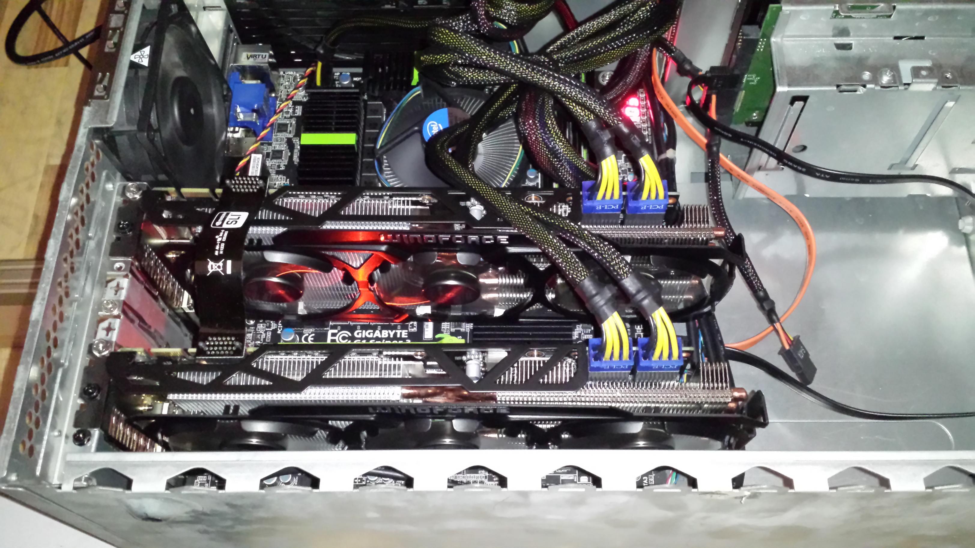

Hallo ihr lieben,
ihr seids da wahnsinn-vielen Dank für eure vielen Antworten!
@HisN: wie mache ich das BIOS Update?
@SuddenDeathSdgt: was ist das UEFI?, die Slots habe ich kräftig durchgepustet-keine Veränderung-ob ich die andere Karte in einem anderem Slot betreiben kann weiß ich leider nicht, dafür bin ich noch nicht so gut-ich weiß aber das momentan beide Graka in den jeweiligen Slots wo sie angesteckt sind auch mit Strom usw. versorgt sind, da die jeweiligen Lüfter auch funktionieren:) Ich bin in Sachen BIOS und UEFI immer etwas vorsichtig was das Updaten anbelangt und kenne mich da eh null aus:):( und ja-ich hab lieber n bissl mehr Watt als zu wenig, wer weiß was da noch so an grakas kommt:)
@Prollpower: denke schon, anbei aber auch 2 neue Screens vom System, naja, wenn sie im gm deaktiviert ist wird sie wohl doch auch im BIOS deaktiviert sein oder? Wäre für mich als noob zumindest ne logische Schlussfolgerung:) xd
@Zotaczilla: was meinst du genau? Muss ich die F7,F8 Tasten drücken um dies zu sehen? Wie checke ich die Chiptreiber bzgl. Updates?
@VSS: vielen Dank dafür, das werde ich als letztes ausprobieren-wenn nichts anderes mehr geht:)
Hoffentlich habe ich nun niemanden bei den Antworten meinerseits vergessen.-.
Ja Leute, ich bin hier in diesen Technischen Dingen leider ein Newbee und Noob daher bin ich dankbar über jeden Tipp und über eure Gnade :)
Ich freue mich weiterhin auf eure Antworten! :)

Wichtig ist das die Karten jeweils im obersten Slot und in dem 3. langen von oben stecken... Gekennzeichnet mit "PCIEX16_1" und "PCIEX16_2"!!! Leider aus dem Bild nicht ersichtlich (mit zu hohem Winkel geknipst, nicht frontal) Grob geschätzt könnte es aber stimmen.
Ausserdem gibt es noch ein Anschluss auf dem Board unterhalb des 24pin Steckers vom Netzteil. Der gesuchte nennt sich "ATX4P" und hat die Form eines SATA Stromsteckers... ist da das Netzteil dran oder ist der unbelegt?

stecke die SLI Brücke mal ganz links also in den ersten steckplatz
und ja die beiden karten möglichst in "PCIEX16_1" und "PCIEX16_2"
G1.Sniper 3 schrieb:
if you are installing two PCI Express graphics cards, it is recommended that you install them in the PCIEX16_1 and PCIEX16_2 slots.
PCIEX16_1 and PCIEX16_3 würde wahrscheinlich nicht funktionieren
@Prollpower: den ATX4P stecker habe ich gefunden, dieser ist nicht belegt, zumindest habe ich ihn gfeunden und habe dort kein Kabel o.ä. stecken sehen...könnte dies die Lösung des Problems sein? Achja nochwas, lt. GPU-Z steckt eine lt. Bus Interface auf PCI-E 2.0x16@x16 1.1 und die andere auf einem PCI-E 3.0x16@16 1.1.-hoffe mal das hat nichts schlechtes zu bedeuten?
@nVVater: habe ich gemacht-leider kein Mehrwert, hab sie wieder umgesteckt...

Mir ist wichtig nicht was gpuz sagt, sondern was du sagst wo die stecken wenn in dein Gehäuse schaust. ;)
Wieso jedoch der eine auf 2.0 läuft ist eigenartig...
Mach ein Satastromstecker da ran... schadet nicht und man wird sehen ob es was bringt. Dieser ist zur zusätzlichen Versorgung der PCIE Plätze und wird ab 2 Karten empfohlen und bei 4 voraussetzung
