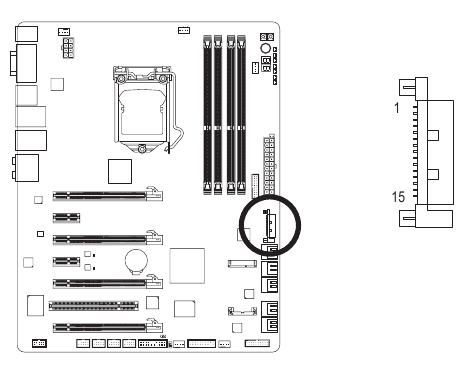

Also müssten sie in den ersten und dritten Slot. Bei vielen Boards ist es nötig, dass der zusätzliche Sata-Stecker installiert wird. Dein Board sagt, es wird empfohlen, ist aber nnicht nötig. Da es aber schon etwas älter zu sein scheint, ist es vlt bei neuen Karten schon bei 2 nötig. Als du gemeint hast, du hättest ihn angeschlossen, hast du diesen Stecker hier gemeint?
:) da haste recht nVVater, ich werds aufjedenfall mal ausprobieren-@doktorz was meinst du mit ATI Treiberreste? Ich hatte noch nie irgendwelche AMD oder ATI Produkte aufm Rechner-die beiden Grakas sind von Nvidia-der Hersteller ist Gigabyte...sollte ich dich missverstehen erklärs mir bitte :)
@ The Insane: yup diesen meinte ich, da stehts auch druf....

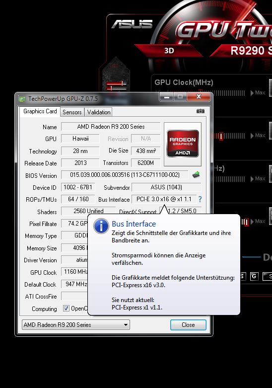

eine lt. Bus Interface auf PCI-E 2.0x16@x16 1.1 und die andere auf einem PCI-E 3.0x16@16 1.1.-hoffe mal das hat nichts schlechtes zu bedeuten?
screenshot posten .....
meine Karte steckt gerade in PCIe3.0 X16 nutzt aber im moment nur PCIe x1 im Idle . Wenn alle Treiber /Bios usw. halbwegs auf dem selben Stand sind,zeigts Dir sowas auch getrennt .Wenn irgendwas nicht ganz 100pro läuft ,trägt es zumindest nicht dazu bei. Wie GPUz selbst warnt kann die "verfälscht" ANGEZEIGT SEIN EINFACH .
Seine Karten haben ja eine generell eine unterschiedliche Anbindung... 2.0 und 3.0... dabei geht's nicht um den idle

Laut Boardhandbuch sind das der 1. und der 3. Slot von oben. Der 2. und der 4. sind im Handbuch (Bild Boardlayout) als PCIEX8_1 und PCIEX8_2 bezeichnet.
nVVater schrieb:
PCIEX16_1 and PCIEX16_3 würde wahrscheinlich nicht funktionieren
PCIEX16_3 gibt es laut Handbuch nicht.
Die Karten sollten laut Bild also richtig stecken.
