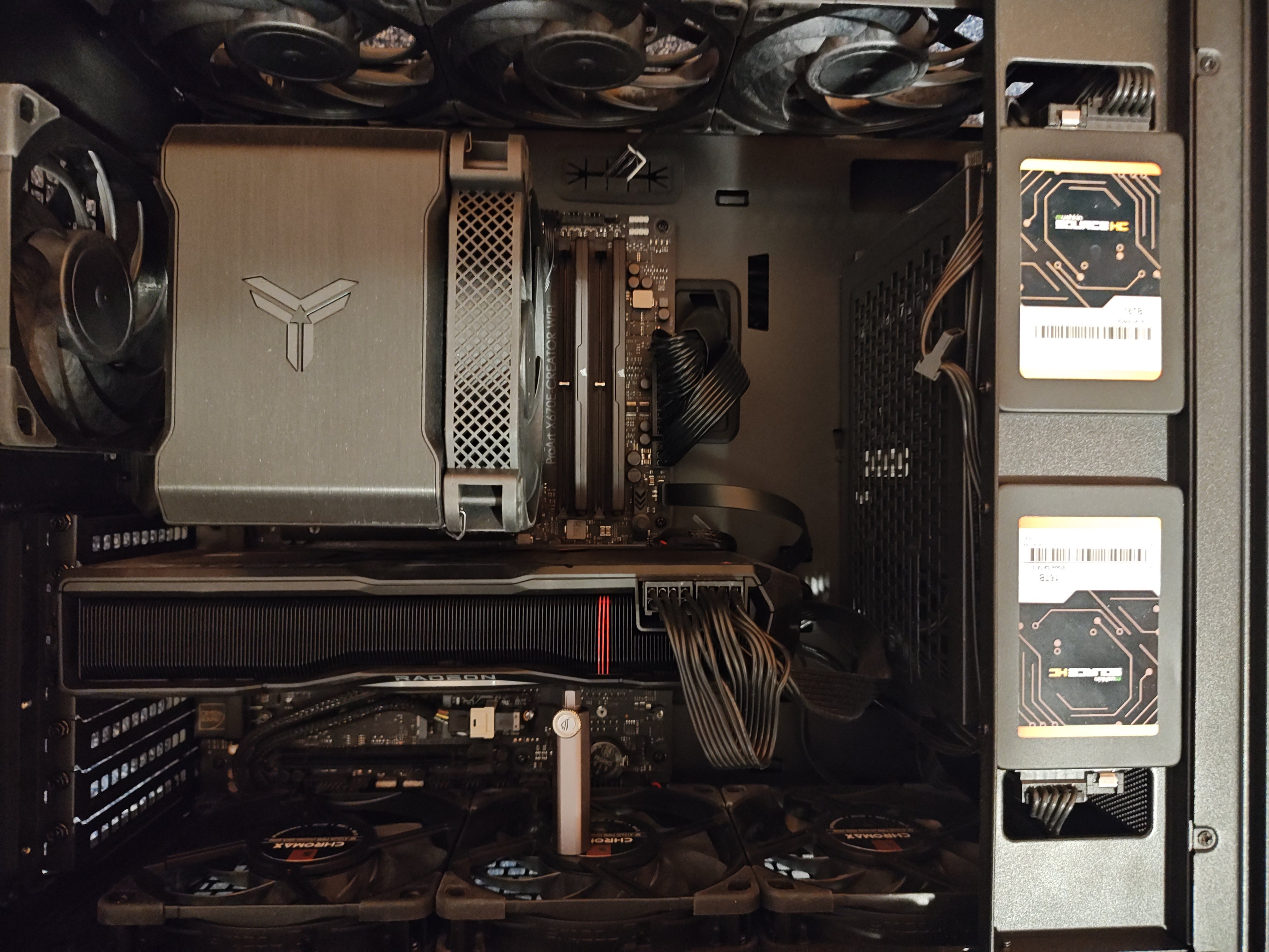

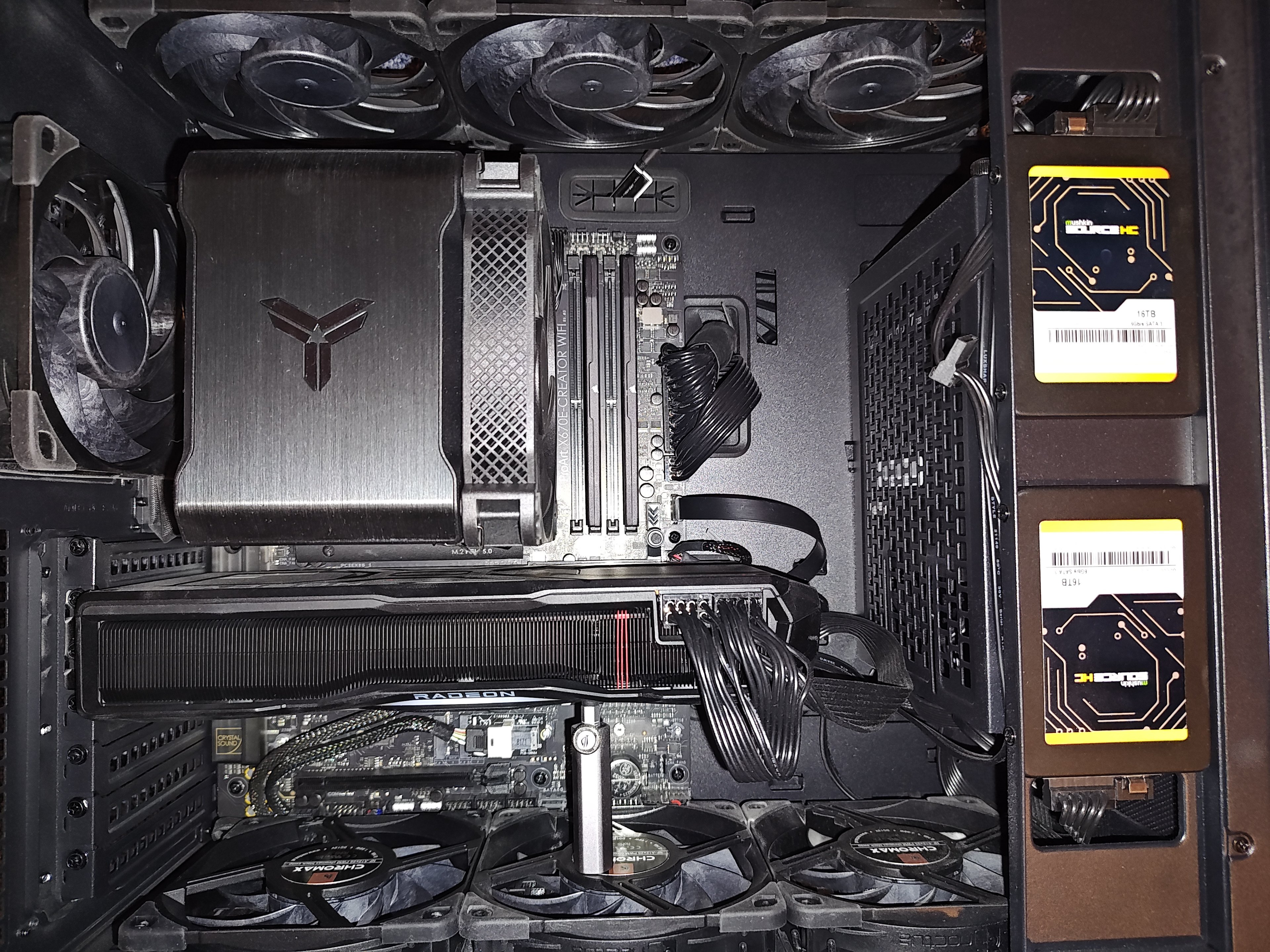

PS: Die beiden U.2 Drives sind auf der Rück-/Unterseite des Mainboards installiert, der Airflow ist dort etwas...sparsam. Aber noch okay. Wärmerer NAND soll ja langsamer verschleißen, dafür leidet halt der Controller. In meiner Vorstellung hätte ich die Lexar halt schon als nicen best Buddy gesehen.

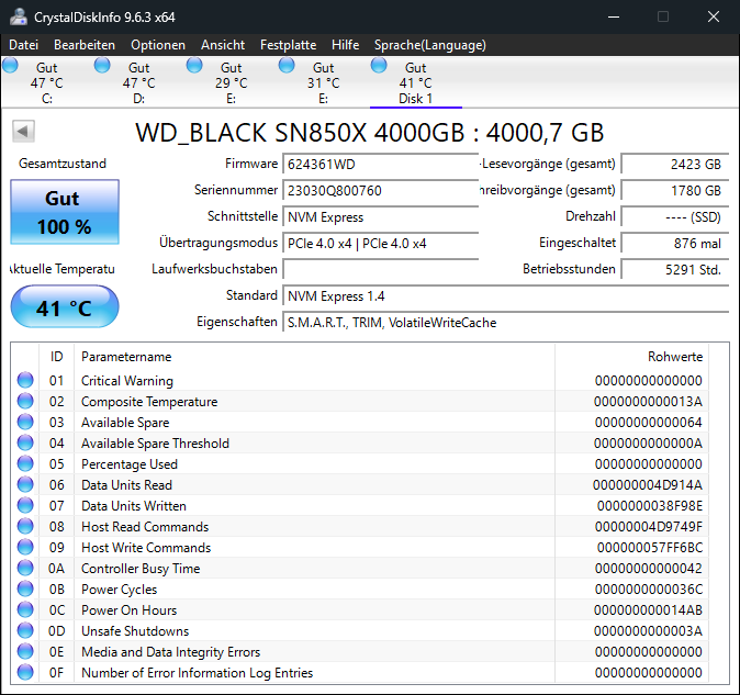

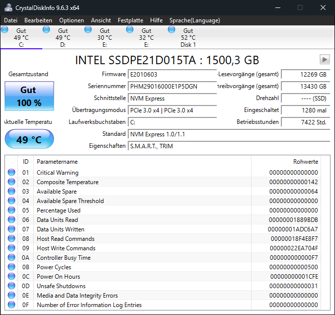

~50°C ist noch völlig im grünen Bereich... das ist auch dem Controller nicht zu warm.
Der freut sich eher, wenn der nicht viele Wärmezyklen bekommt, also ständig kalt/heiß - und bei den mangelnden Energiesparmechanismen und relativ großer thermaler Masse bei Server SSDs schwankt die Temperatur nicht groß und erst recht nicht Schnell, auch bei maximaler Belastung.
Reaktionen: madmax2010 und Dunkeltier

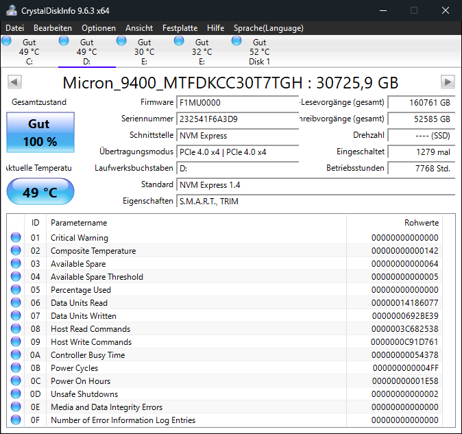

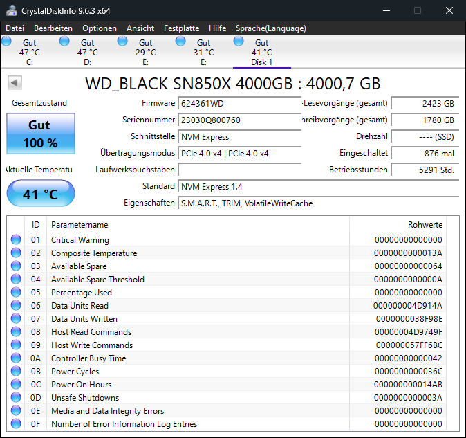

Die Lexar 1090 wäre an Stelle der WD Black SN850X gelandet und hätte neben der CPU / GPU noch so eine Art Not-Luftstrom abbekommen. Um damit bei ~40°C halt rund 10°C kühler als die Intel oder Micron mit ihren U.2 Format zu laufen. Habe 3x Lüfter unten (rein), 3x oben (raus), ein Netzteil vorne (rein) und einer hinten (raus). Halt ein richtiger Kamin.
Einige Zeit lang war de WD wirklich mal meine Main-SSD gewesen. Derzeit ist sie nicht mal partioniert und läuft auch nur nutzlos mit.
