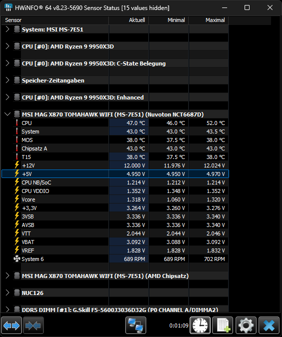

Keine Ahnung, was das bringen soll. Aber gut, hier haste. Hab' Steel Nomad laufen lassen. 'Ne Minute bringt nichts, hier ist min/max. Keinen Bock da Video zu produzieren.

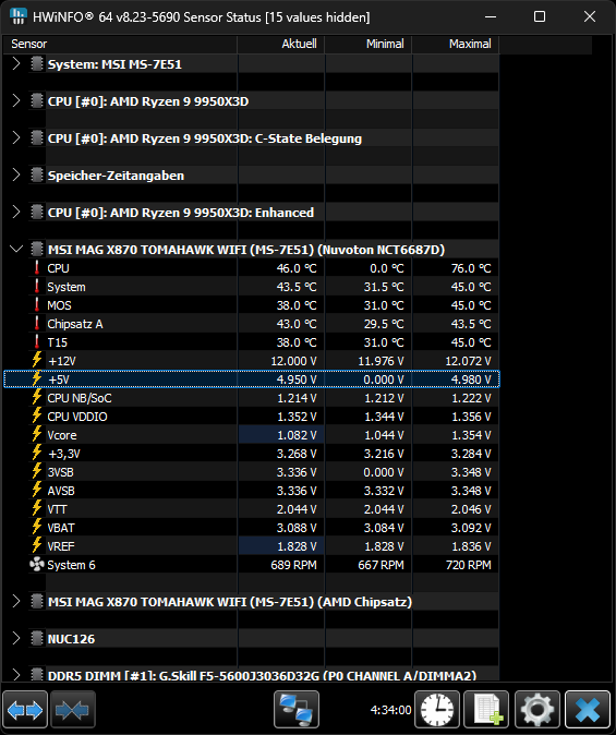

Mehrere Stunden jetzt am laufen, inkl. Gaming.
Da fragt man sich doch glatt, wann der Minimum-Wert gemessen wurde, und wie aussagekräftig das jetzt ist^^.
okay, dein System scheint instabil zu sein. Deine Min-Werte sind weit unterhalb der 4,77V bzw. 4,5V.
;) SCNR
Reaktionen: Der Lord, Aduasen, TorenAltair und eine weitere Person
haha. Eine Minute jedenfalls hält es durch.
Reaktionen: Aduasen und rg88
