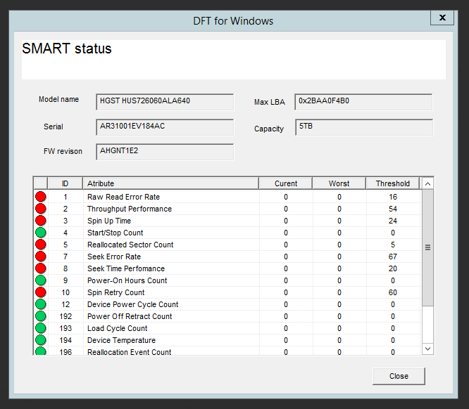

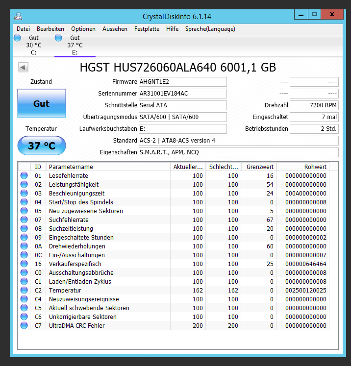

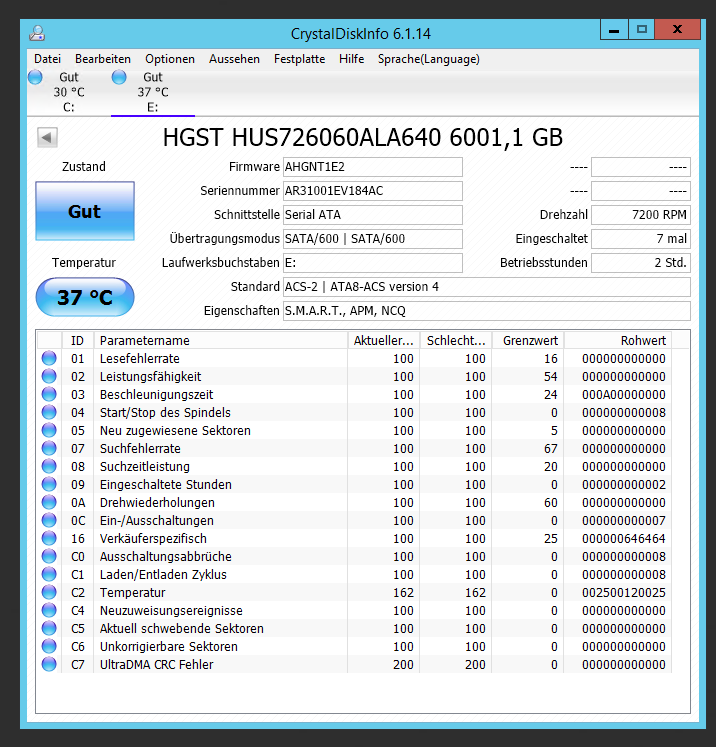

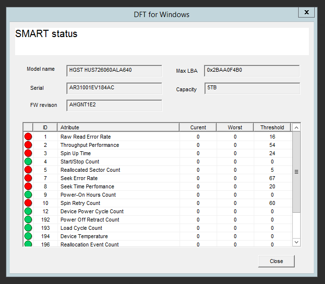

Da ich natürlich nicht blind so eine Platte betreiben möchte habe ich sie mit dem Tool von HGST geprüft und mit Crystal Disk Info. Jetzt wird mir im Tool von HGST die Platte zwei Mal angezeigt, beim ersten Eintrag sind alle Indikatoren grün und ein beim zweiten sind ein paar rot. Von dem zweiten Eintrag ist auch der Screenshot. Was hat das zu bedeuten?

Das dürfte nur bedeuten, dass das Tool die Platte nicht richtig unterstützt und auch die Werte da falsch ausliest, während CystalDiskInfo damit keine Probleme hat. Die Werte sind alle in Ordnung, die Platte ja auch noch neu.

Wo hast Du die eingebaut? Kann es sein, dass dort keine 6TB HDD unterstützt werden und daher die Probleme angezeigt wurden? Wenn der Screenshot von CrystalDiskInfo nach der Fehlermeldung aufgenommen wurde, dann würde ich das mal vermuten, denn die S.M.A.R.T. Werte sind darauf in Ordnung.

Nein, der Screenshot wurde am Morgen aufgenommen, der Defekt trat Abends ein. Ich denke, dass das HGST-Tool nicht mehr ganz aktuell ist, um mit 6TB-Platten umgehen zu können.

Also am Ende war der Rohwert für C5 und C6 1e0. Wenn ich das richtig umgerechnet habe 480 Sektoren.
