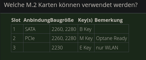

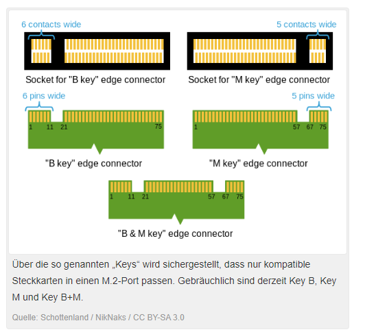

Steht doch in deinem Link.

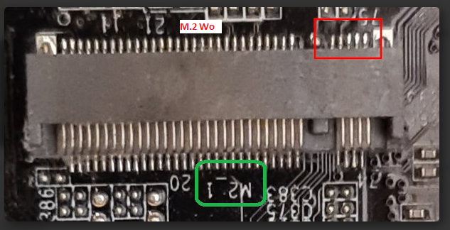

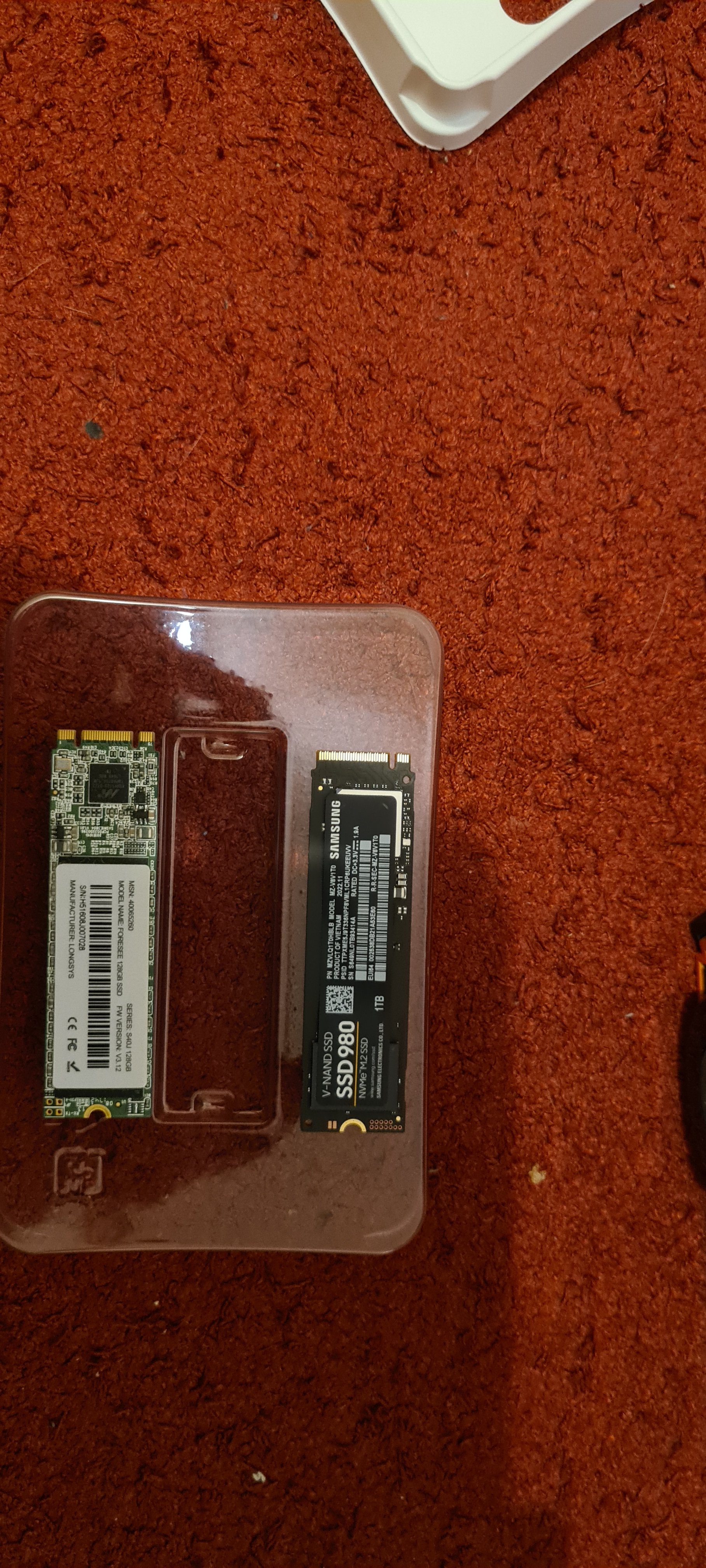

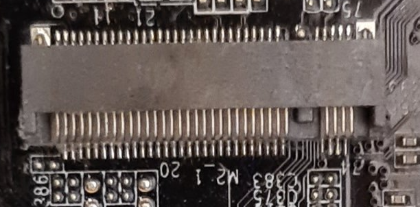

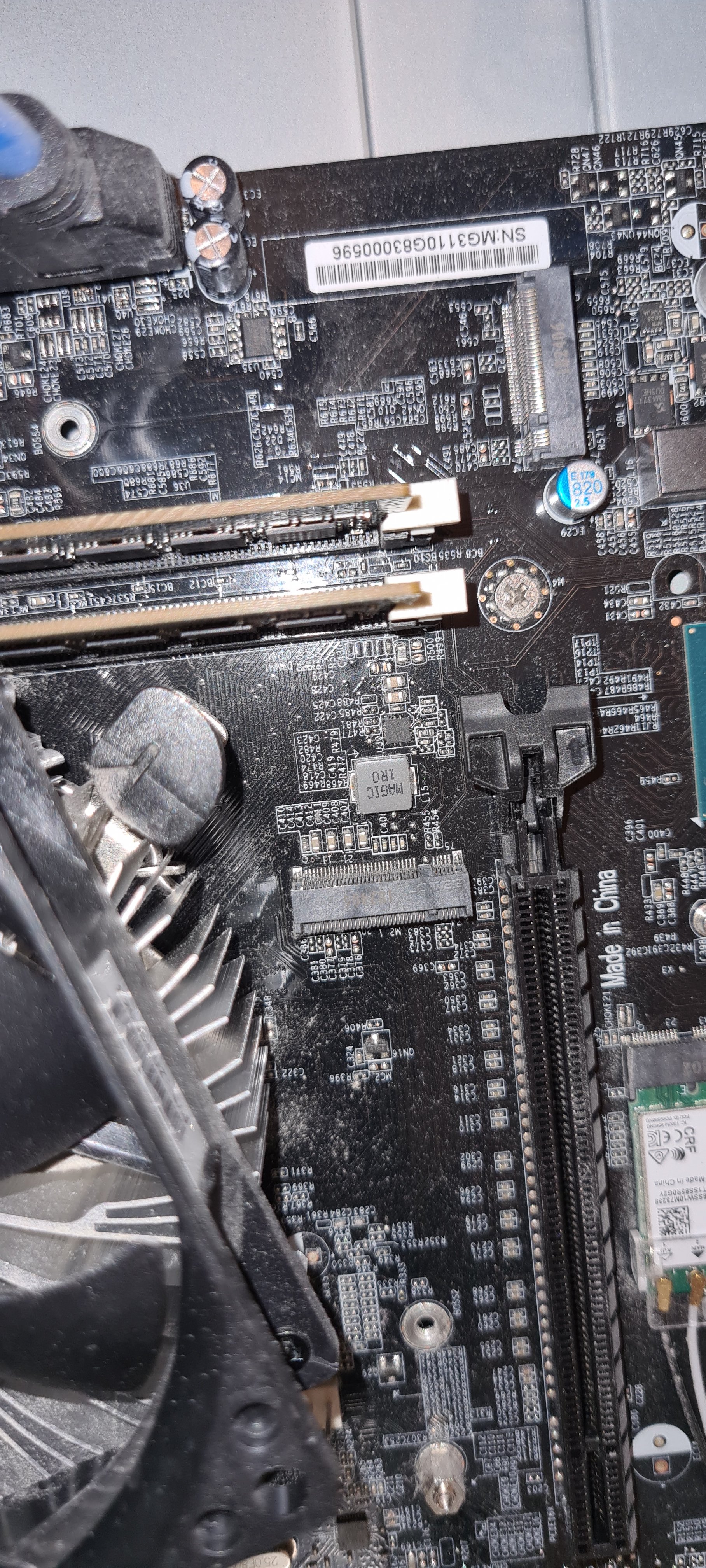

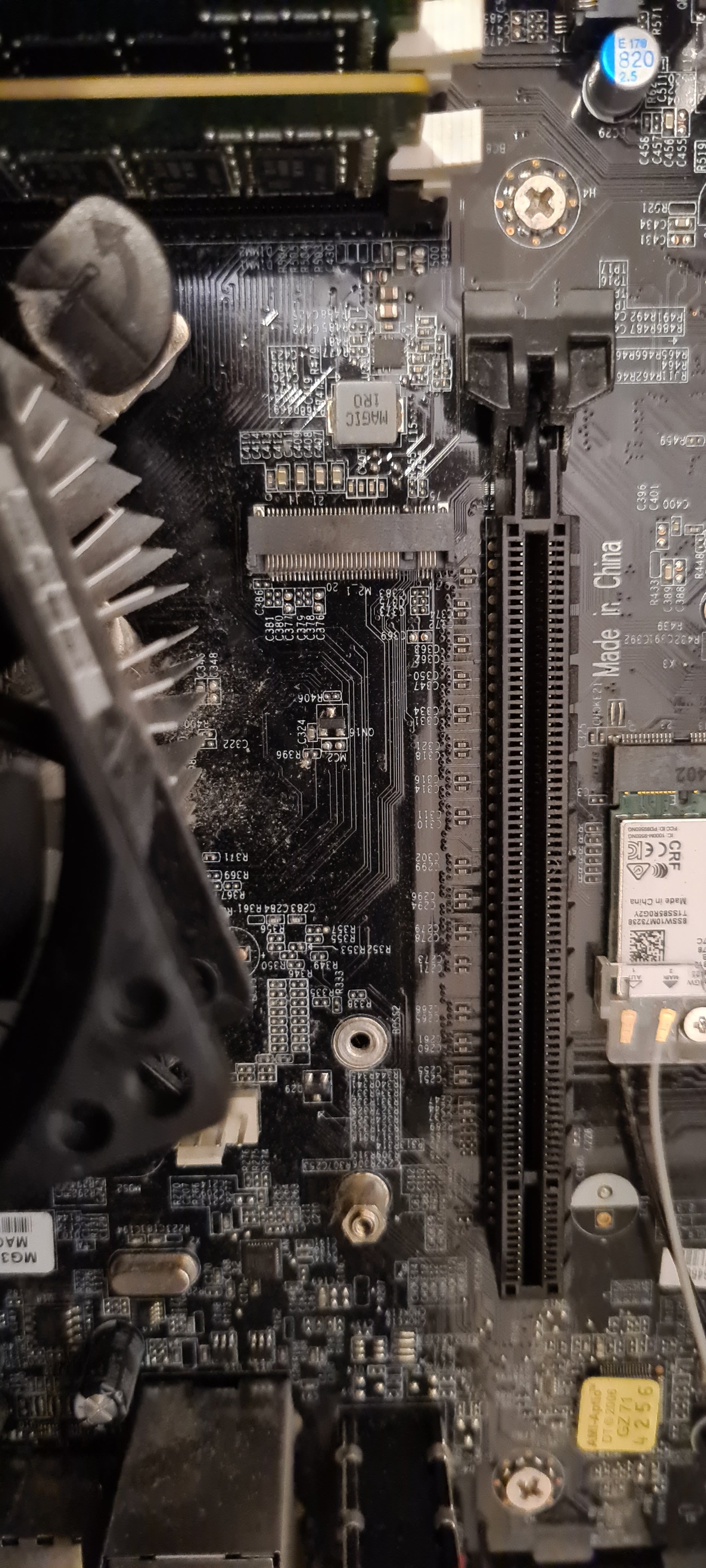

So richtig verstanden wie im Bild? Optisch sehen die doch die Sata Anschlüsse am MB und der PCIe doch gleich aus?!
Das Protokoll ist wichtig. Und der Hersteller sagt dir welches du wo nutzen kannst.
sind ja auch m.2 anschluesse. kann halt alles moegliche sein, darum steht in der verlinkten anleitung welcher fuer was ist.
Ist wie internes USB-C - ohne Anleitung muss an bei beiden raten

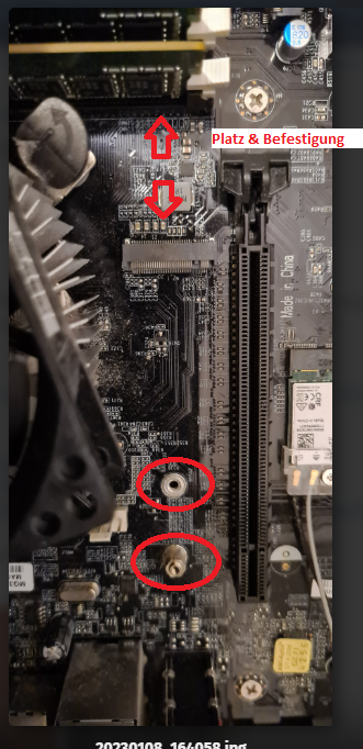

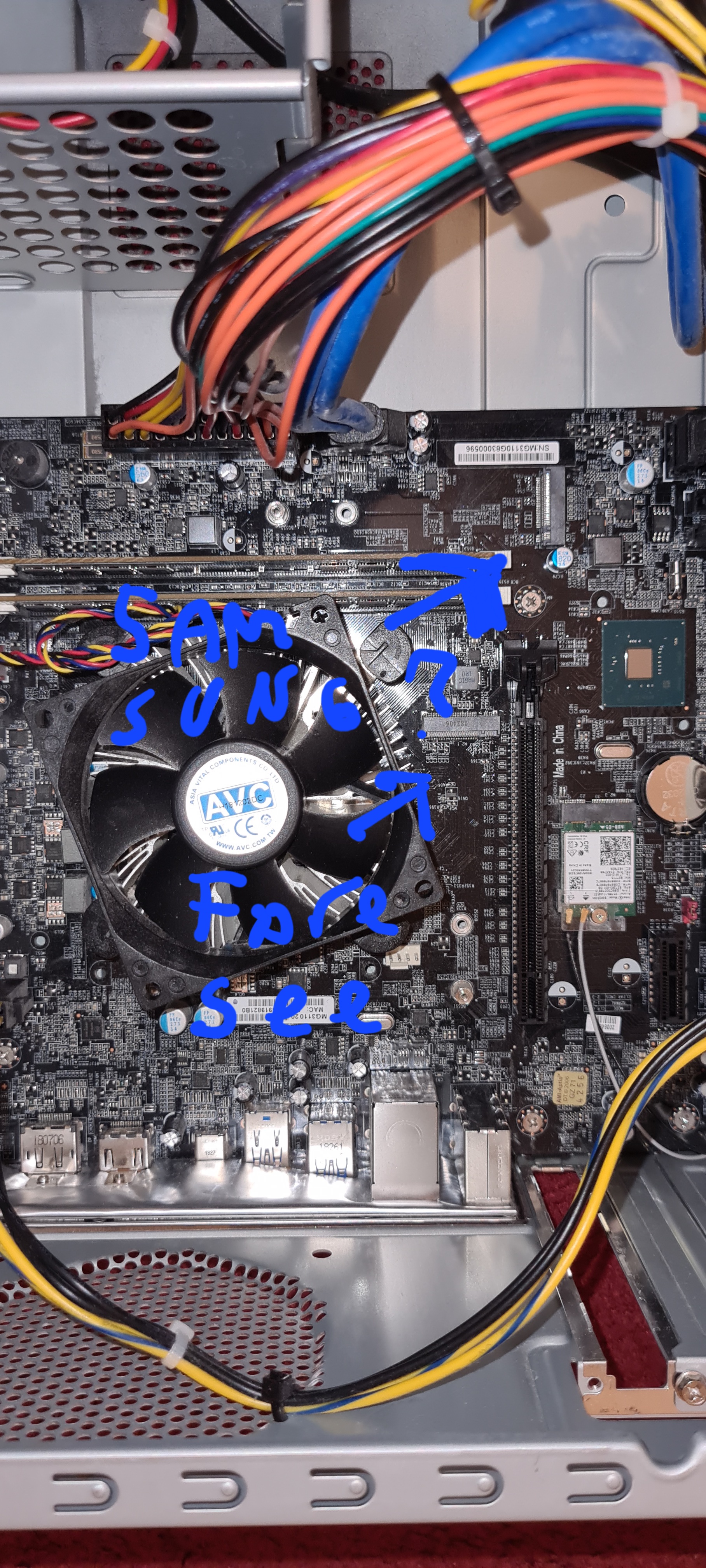

@Amatao
Dann zeig mir Bitte auch noch die Befestigungschrauben, und den Platz wo eine SSD da reinpassen sollte, bis zum ersten Ramslot.

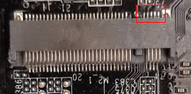

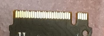

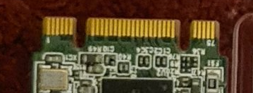

Und auf dem Motherboard steht auf welcher Seite M.2?

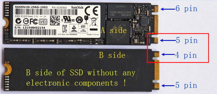

Die SSD kommt natürlich unten rein, hat aber Kontakte auf beiden Seiten. Der Slot hat dementsprechend auch Kontakte für beide Seiten, an dieser Stelle 4 für die eine, 5 für die andere.
M.2 gibt es schon seit einiger Zeit. Solche grundlegenden Falschaussagen sind nicht hilfreich.
Reaktionen: Skysurfa und Mycomser

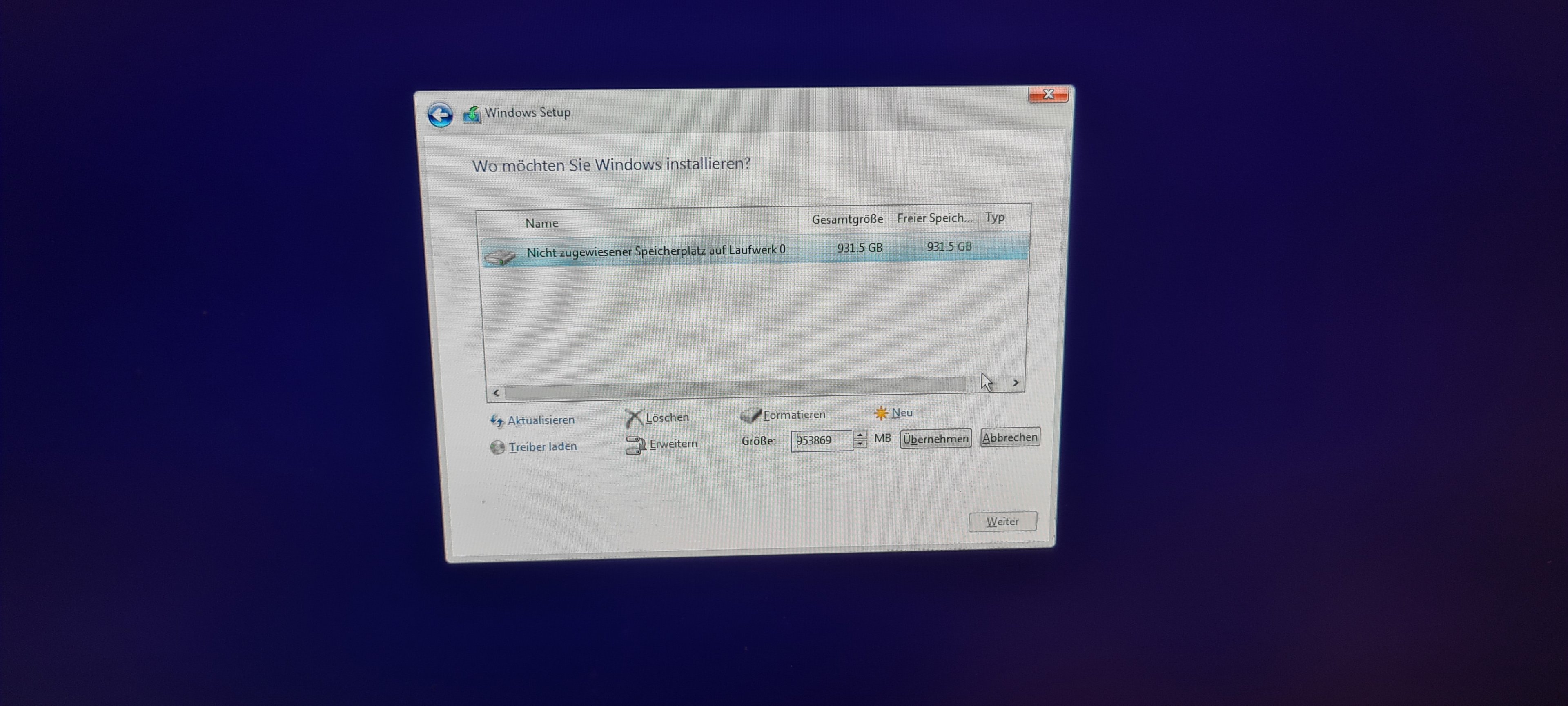

Welche Partionierung ist denn hier empfehlenswert, wenn auf dieser Samsung SSD das Windows und alle Dateien, Games & Co. drauf sein sollen. Die andere(n) SSDs von Foresee 128 GB, wo mein 'altes Windows 10' und die 512 GB Intenso SSD werde ich wahrscheinlich nicht mehr verbauen.
Man braucht gar nicht partitionieren. Außer der eigene Workflow möchte es so; aber nötig ist das absolut nicht.
