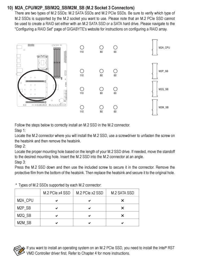

Hallo, habe eine Gigabyte Z690 Gaming X Mainboard und 2x Samsung SSD 980 Pro - die Frage ist nun, wo genau baue ich diese ein? Auf der ersten SSD will ich Windows 11 installieren und auf der 2. SSD Daten und Backup auslagern.
https://download.gigabyte.com/FileList/Manual/mb_manual_z690-gaming-x-series_e.pdf
Nimm einfach die ersten beiden Slots.
Idealerweise ist auf der im aller ersten Slot dann das Windows drauf, aber essentiell ist es nicht. Noch besser wäre die zweite erst dann einzubauen wenn du Windows bereits installiert hast, außer du kannst im BIOS einzelne M.2 Slots deaktivieren.

Meinst du m2a-cpu die erste?

M2A_CPU Anschluss - Hauptfestpaltte (Der Port ist der einzigste der direkt an die CPU angebunden ist "am Schnellsten")

@frad:
tendenziell würde ich das systemlaufwerk in den slot stecken der an der CPU hängt, also M2A_CPU.
welchen der anderen drei slots du für die zweite SSD nutzt ist egal, hängen alle am chipsatz.

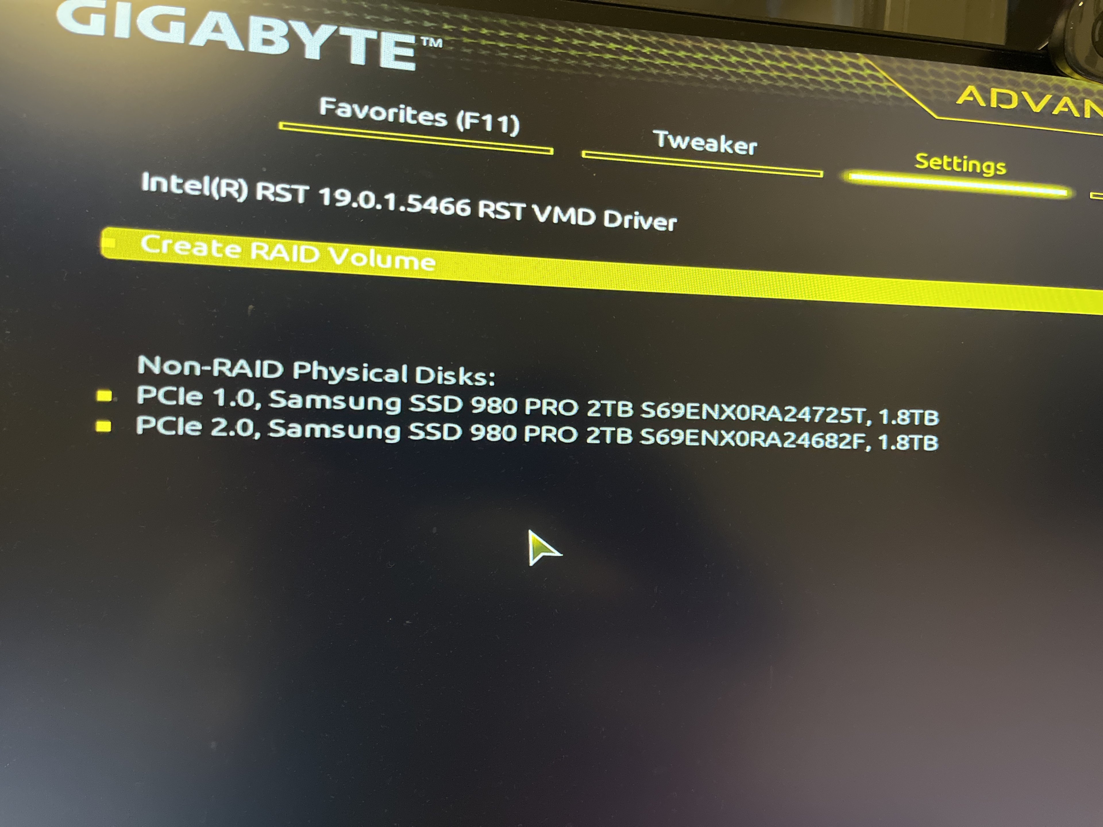

Habe nun das Problem, wenn ich die SSD in M2P_SB anschließe, dass es direkt beim Start von Widnows 11 zum Bluescreen kommt: IO1 Initialization failed... Hat jemand eine Idee?

Ich habe die ssd mal an einem anderen rechner von den partitionen her alle gelöscht - also die dann wieder in den funktionierenden Rechner mit der Ssd 1 auf dem Cpu slot… immer noch bluescreen - diesmal aber folgender; inaccessable boot device. Nehme ich die zweite ssd ohne partitionen raus gehts wieder?
