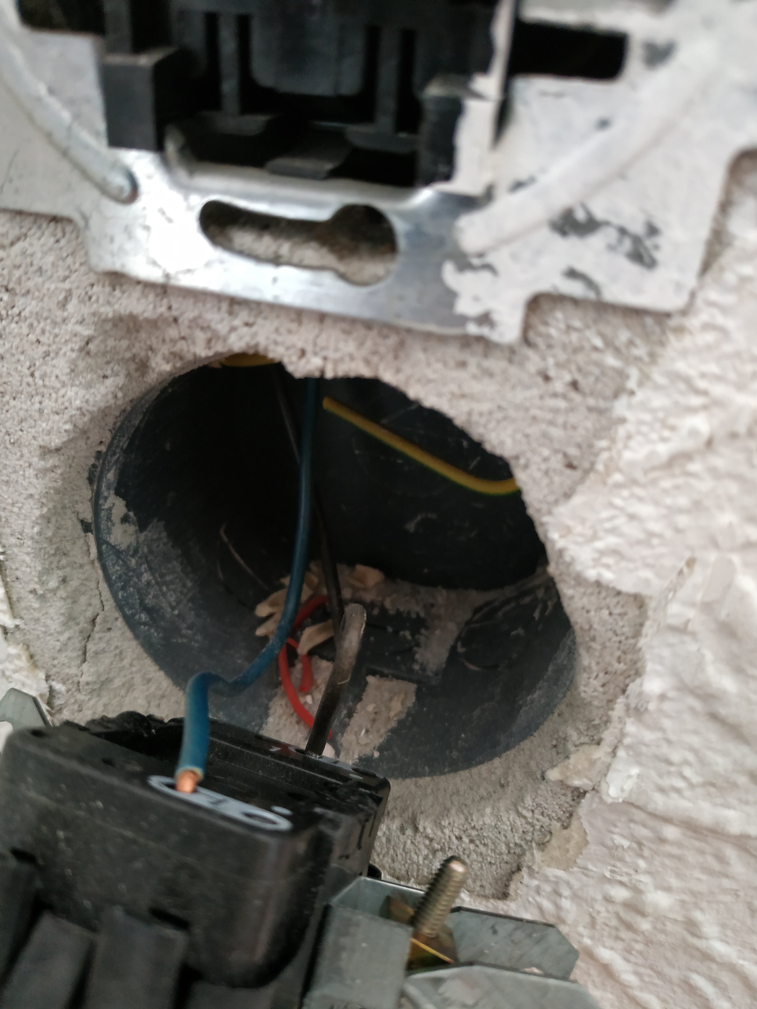

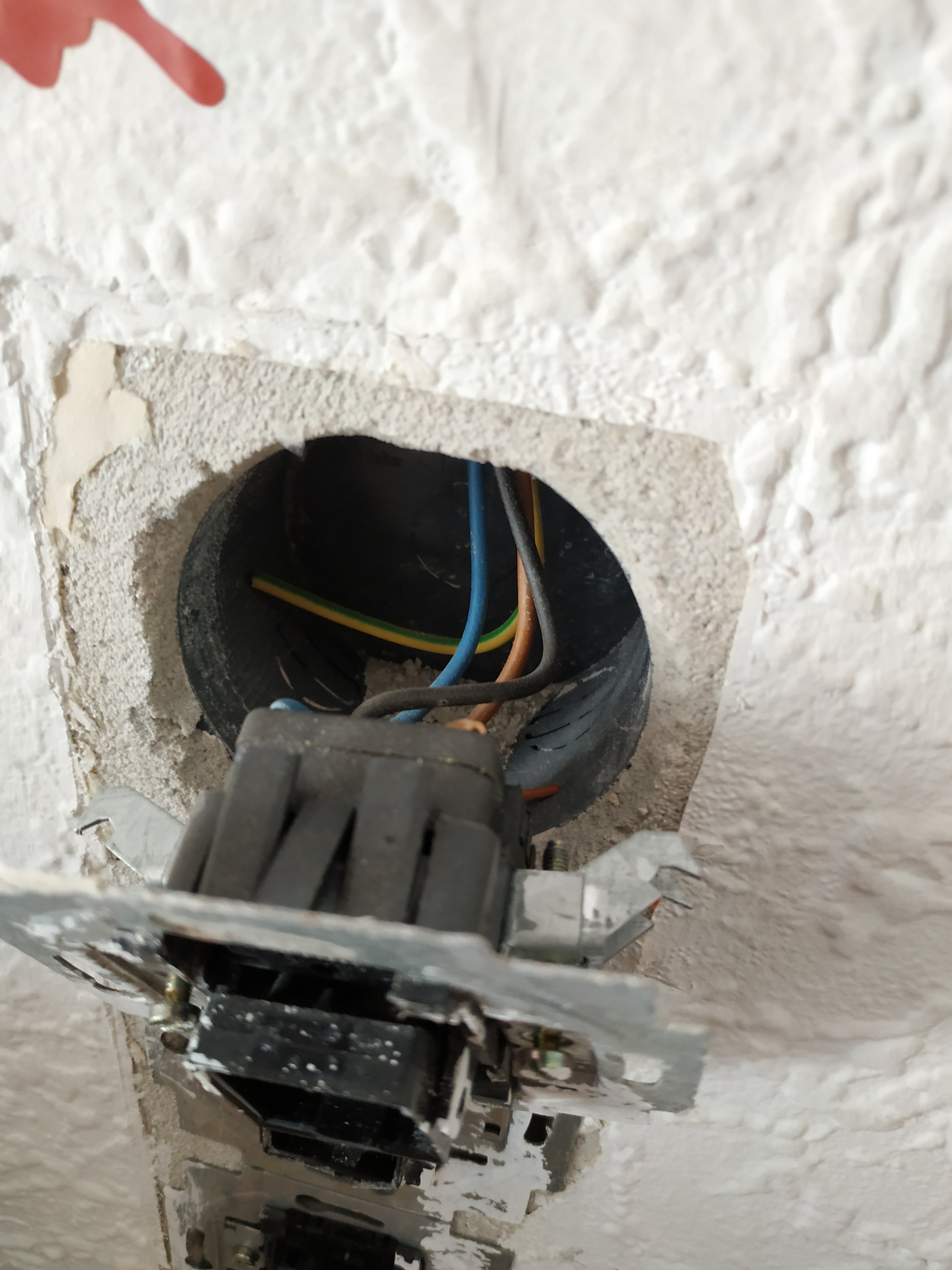

Könntet ihr euch mal diese Bilder ansehen ob bei diesen lichtschaltern es möglich ist dort drunter noch eine Steckdose zusätzlich anzuklemmen.
Wollte nur mal wissen ob das theoretisch möglich ist.
Das eine ist eine kreuzschaltung welches insgesamt vier Schalter hat und das andere ist ein lichtschalter der nur von einer Stelle das außenlicht schaltet

Theortisch ist das noch anders möglich aber nicht durch Laien auszuführen.
Reaktionen: areiland
Bei dem einen kommen ja 3 adern an + der gelbe Schutzleiter hinten der noch nicht genutzt ist.
Bei dem anderen nur 2 Adern+ gelb.
wäre es nicht aber so, das dann ggf die Steckdose ausgeschaltet wird wenn man die Schalter betätigt?
Beides male nein.
Bei einer Kreuzschaltung wechselt die Phase ja den Leiter je nachdem wer wo schaltet (es sei denn es ist der 1.Schalter wo die Phase aus der Verteilung eingespeist wird). Eine Kreuzschaltung ist im Grunde „nur“ eine Wechselschaltung mit mehr als zwei Wechselschaltern. Wobei jeder weitere Schalter sein Kreuzschalter muss.
Bei beiden Schaltungen fehlt der Null. Früher hat man das über den PE/N realisiert, was in modernen elektrischen Anlagen mit RCD nicht mehr zulässig/möglich ist.
Beides male nein.
Dein Beitrag auch : nein, zumindest von der Eklärung
Aleine das reicht schon zum zu sehen das du fachlich nicht geeigent bist. Zudem haben Laien normalerweise nix daran velroren, ebenso wenn man Mieter wäre.

Elektrotechnik ist kein DIY. Generell verbietet die NAV das Arbeiten von nicht eingetragenen Betrieben nach der Messeinrichtung und die ist NAV ist bundesweit gültig.
TE hat offensichtlich schon Probleme die richtige Farbe vom PE zu erkennen.
Wer sagt das der Vorbesitzer alles richtig angeklemmt hat? Ist es ein TT/TN Netz? Welche Absicherung? Gibt es schon einen 0,03 RCD? Wenn nein muss nach dieser Änderung einer installiert werden? Wer macht das ? Wer prüft den?
Wer weist wie nach, das nach den Arbeiten die Abschaltbedingungen eingehalten werden?
Zu guter Letzt wenn es Mieteigentum ist hat der da ohnehin nichts dran verloren.
Das hier ist keine einfache Sache die man mal eben macht. Problem ist ET funktioniert auch mit DIY Pfusch.
Bis dann Oma Erna tot in der Küche liegt, weil Heinzi der Postbote auf Youtube gesehen hat wie man einen Herd anschließt und dabei in seiner Altbau Wohnung ohne RCD die Spannung auf das Gehäuse gelegt hat.

Ja das kann ich schon verstehen. Ist ja auch richtig.
Hauptverteilung ist neu. Eigenheim.
RCD ist vorhanden und geprüft.
So ein paar einfache Sachen habe ich schon selbst gemacht in der Vergangenheit.
Aber bei dieser Steckdose unter Schalter Geschichte, da bin ich mir nicht sicher ob das so geht. Daher die frage
Durch wen und wie? Das betätigen der Prüftaste ist keine Prüfung, sondern nur ein Test ob er mechanisch funktioniert. Weder wird hier der Auslösestrom noch die Zeit gemessen, also Vorsicht ;)
