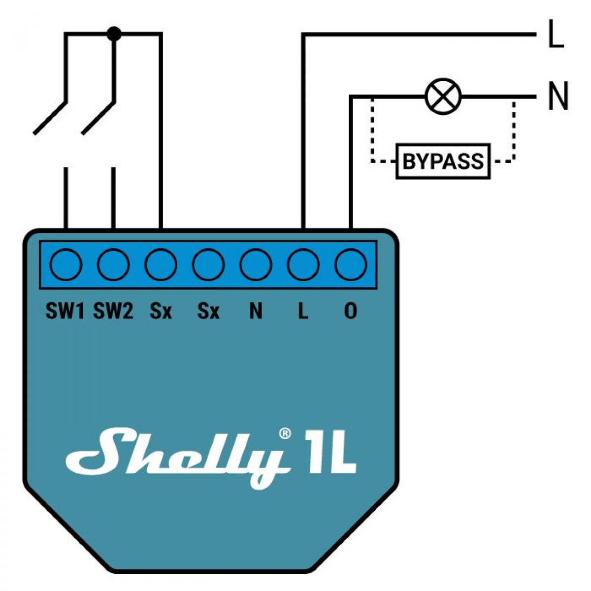

Ich habe meine in die Unterputzdose vom Schalter eingebaut. Dann hat man den Vorteil, dass die ursprünglichen Schalter immer noch funktionieren und zusätzlich die Shellys wie eine add on sind. Falls das nicht geht, dann ergeben sich neue Probleme.
Ok das mit dem 1L habe ich mir schon fast gedacht. Der soll dann vor den Schalter 1 wo der Schwarze Leiter + kommt. Einfach da zwischen Schalter und Leiter. Was mache ich dann aber mit den SW1 und SX ?

Kannst Du Dir sparen... sofern der Shelly als 4. Schalter funktionieren soll.mad_1 schrieb:Hoffe das es so Klappt
Shelly gehört immer in den letzten Schalter vor der Lampe.

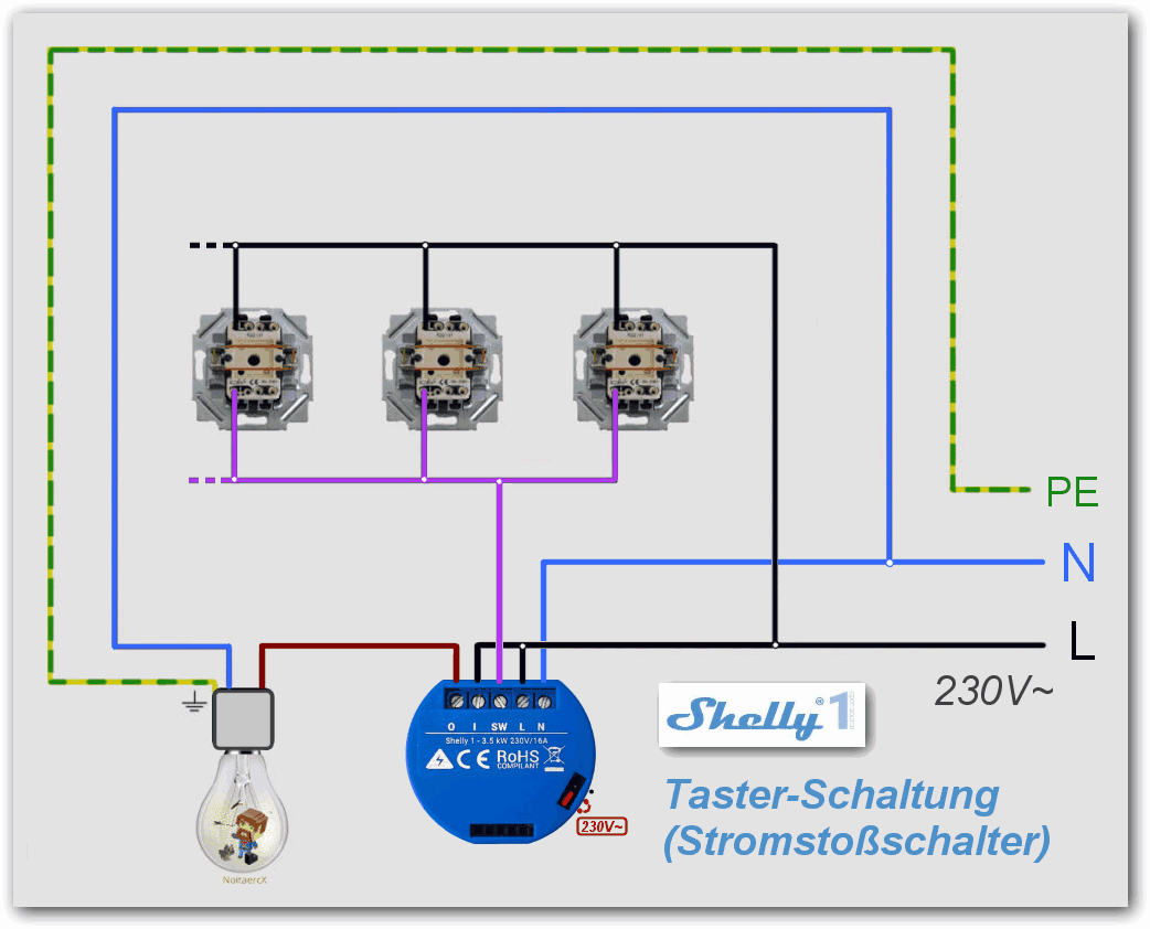

Wenn das ganze ordentlich funktionieren soll, bleibt eigentlich nur der Umbau auf Taster.

Am Schalter, wo dann auch die Ader zur Lampe geht, kommt der Shelly rein.
Du brauchst an dem Schalter Dauerspannung für den Shelly!
Wenn dem so ist:
Die Ader, die zur Lampe geht, packst du am Shelly auf O1.
Eine kleine Drahtbrücke machst du dann auf SW1 an den Shelly und an die Klemme vom Schalter, wo zuvor der Lampendraht drauf war.
Dann noch mit kleinen Drahtbrücken L (Dauerspannung) und N am Shelly anschließen (vermutlich via Wagos) und fertig.
Sicherung vorher aus und auch prüfen (Duspol/Multimeter) ob die Spannung weg ist.
Wenn dem so ist:

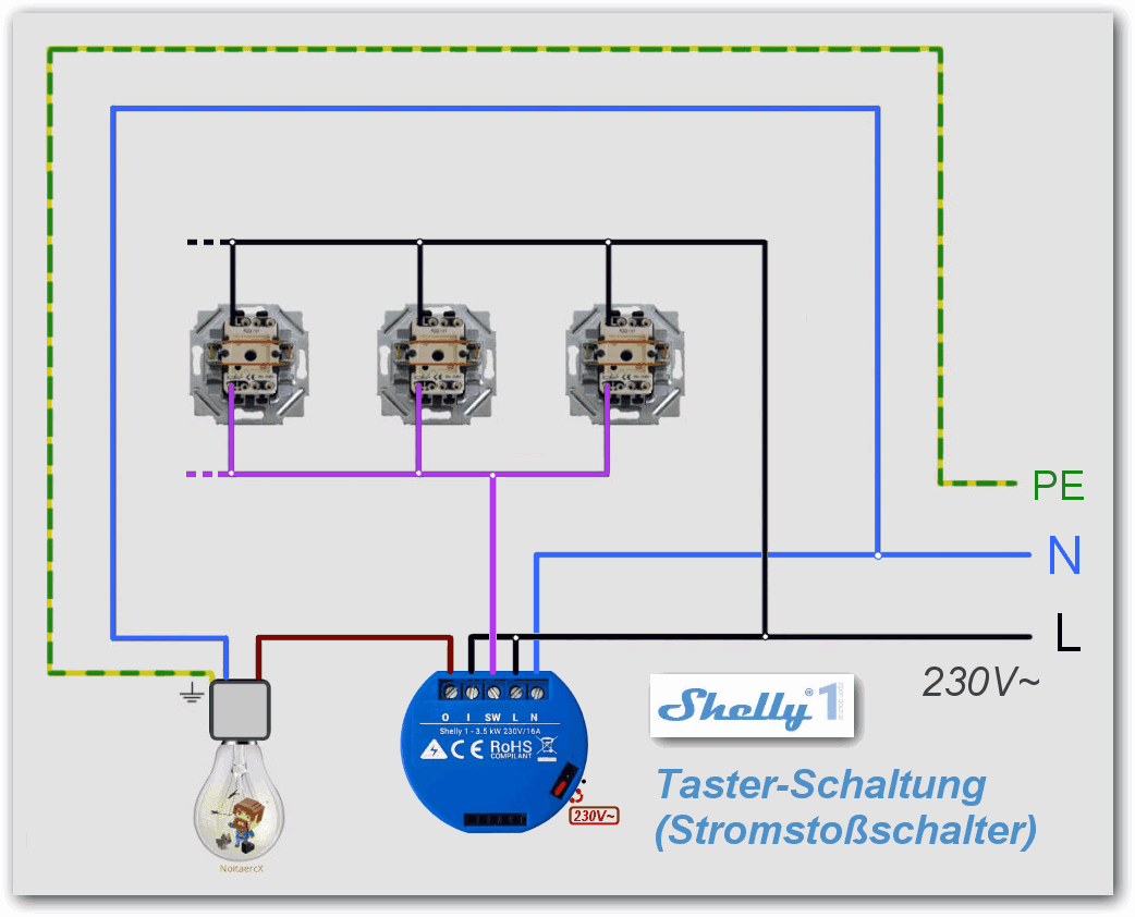

Im Shelly kann man doch einstellen ob es Taster oder Schalter sind, oder? Hatte das jdfs so bei den Dimmer 2 Shellys.till69 schrieb:Wenn das ganze ordentlich funktionieren soll, bleibt eigentlich nur der Umbau auf Taster.
Mit den vorhandenen Leitungen wird es schwierig, N ist notwendig (evtl. von der Lampe zu S3 einziehen):mad_1 schrieb:Meinst das ich auch noch 3 Taster Schalter brauch

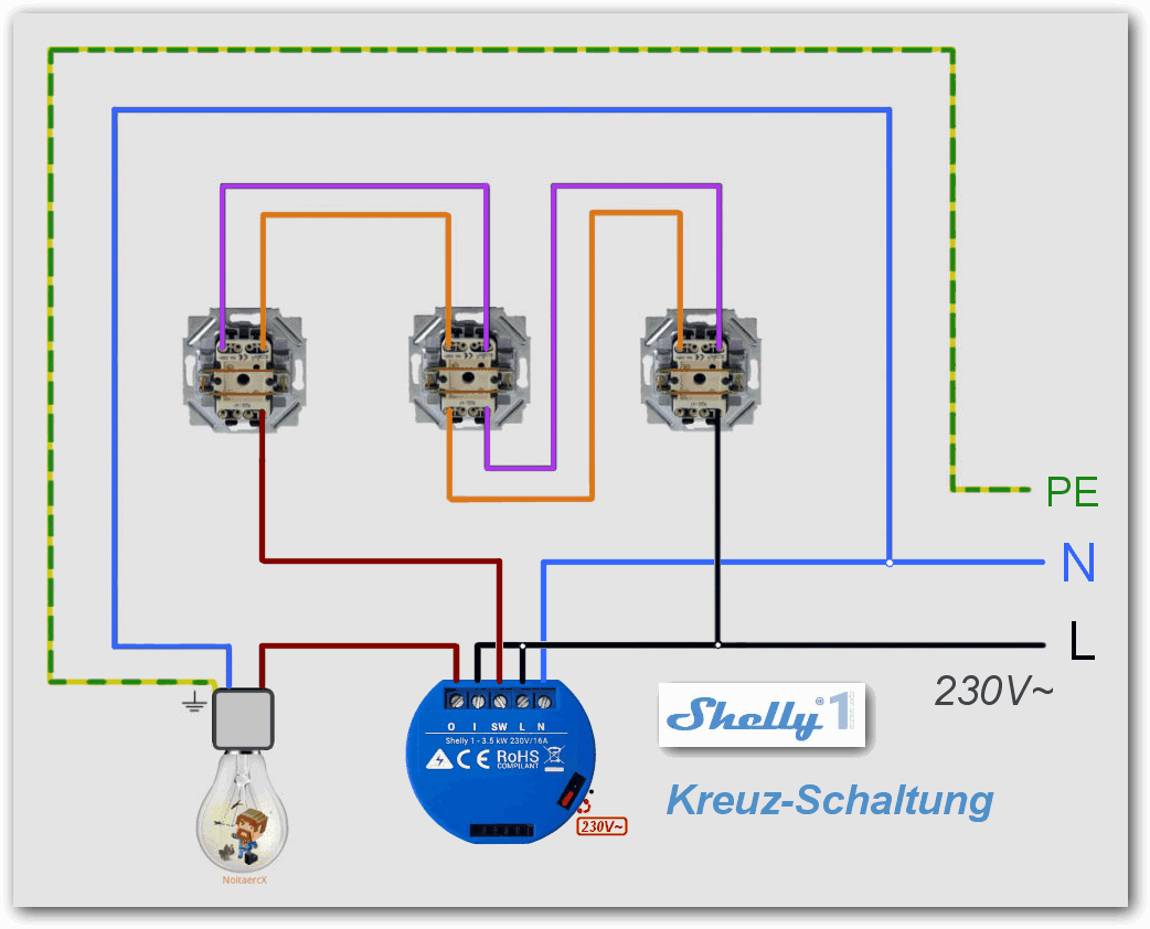

till69 schrieb:Mit den vorhandenen Leitungen wird es schwierig, N ist notwendig (evtl. von der Lampe zu S3 einziehen):
Ich habe doch gedacht ich soll den 1L nehmen haben die anderen gemeint ohne N
Ohne N wird es schwierig. Da würde ich das Vorhaben begraben.mad_1 schrieb:eine Leitung einziehen geht leider nicht

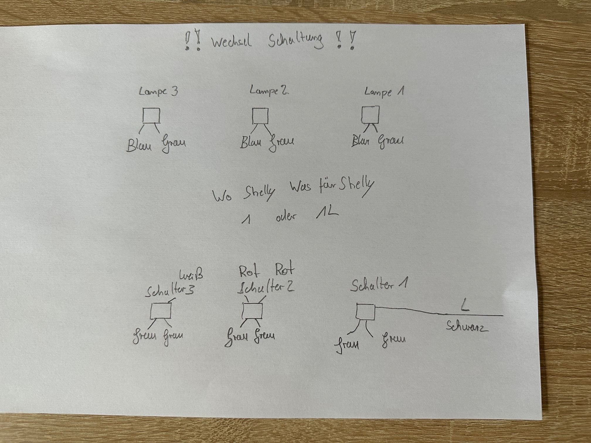

habe 3 schalter und 3 lampenSpiII schrieb:Was hast du denn alles im Lichtschalter, wo auch die Lampe drauf ist?
schalter mit 4 kabeln 2 rot 2 grau.
schalter mit 3 Kabeln 2 grau 1 weiß
schalter mit 3 Kabeln 2 grau 1 schwarz
Ist ein Flur mit 3 Lampen ( LED Spots ) und 3 Schaltern der um eine Ecke geht.

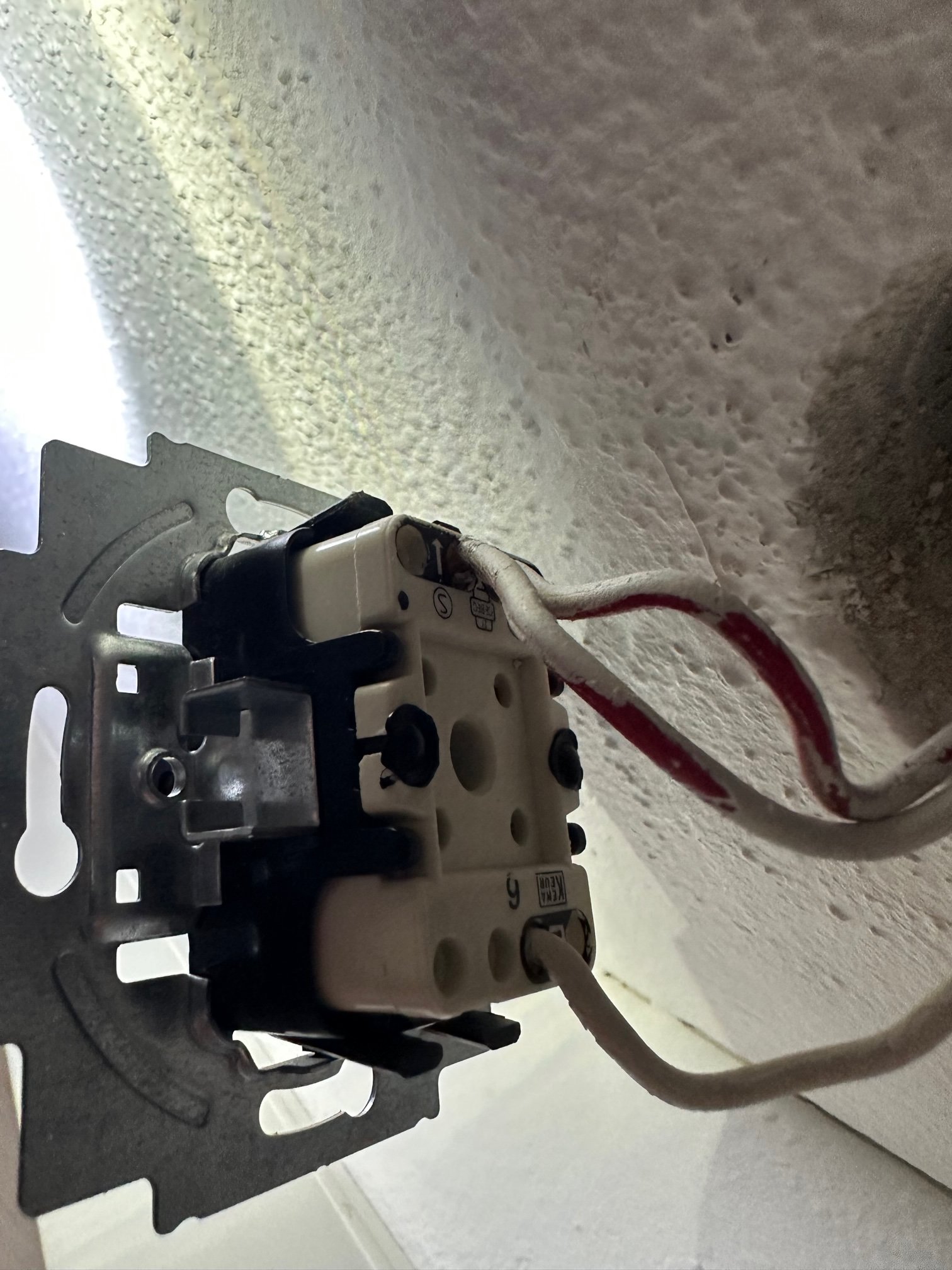

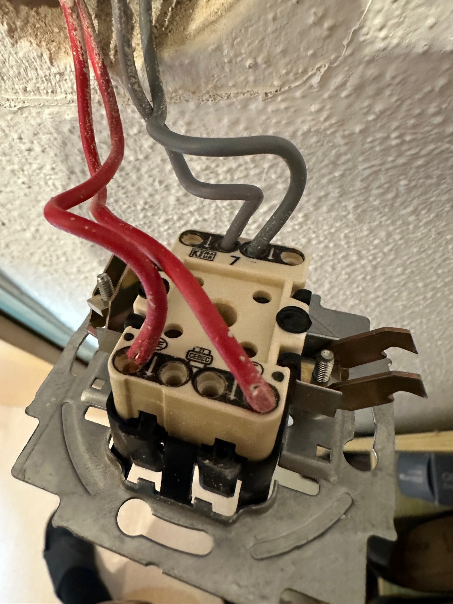

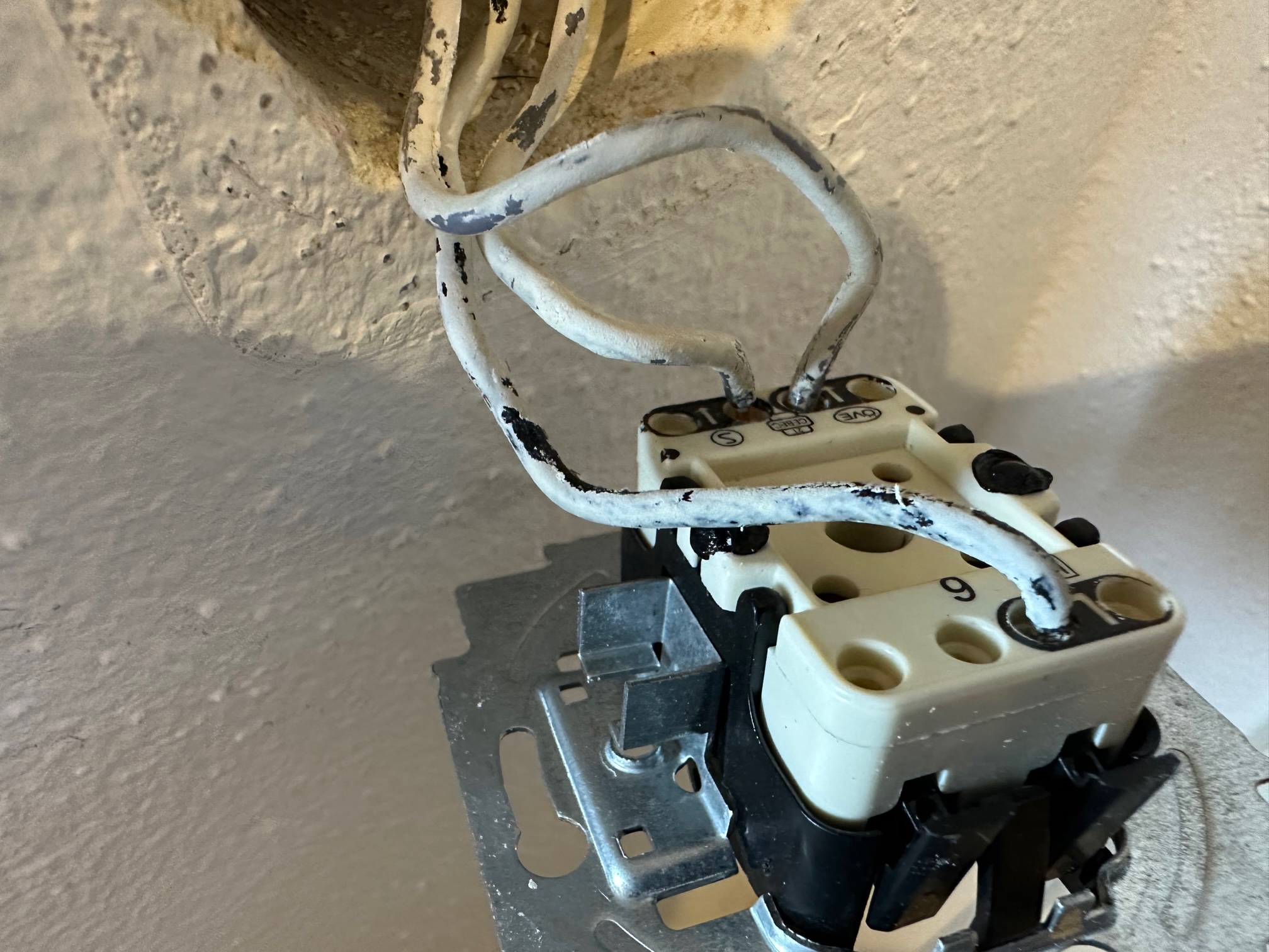

habe grad zum ersten Kaffee die Schalter auf gemacht und euch allen Fotos gemacht zum besseren Verständnis die auch am Sonntag mir helfen :-)
in der nähe des Sicherungskasten im Keller.
2 mal Grau und einmal Schwarz
Schalter 2
Der mit den 4 Adern 2 Rot und 2 Grau

So nochmal ein Plan der natürlich kein Meisterwerk ist nur mal so schnell gezeihnet.
