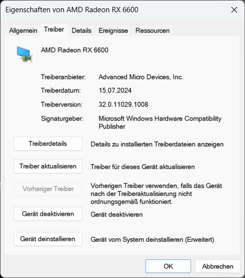

Hallo liebe Community.
Im April 2024 habe ich mir folgenden Monitor zugelegt: AOC Gaming CU34G2XP.
Seit Juni 24 kommt es in unregelmäßigen Abständen zu kurzen Blackouts des Monitors.
Power LED am Monitor bleibt dabei an.
Das Problem entsteht im Desktopbetrieb, wie auch beim Spielen (z.B. Diablo 4)
Monitor wird im Desktopbetrieb mit 180Hz betrieben.
Hier meine Hardware:
CPU: Ryzen 5800 X3D (Kaufdatum: 04/24)
GPU: Asus Dual Fan 6600 (Kaufdatum: 05/22)
RAM: Corsair Vengeance LPX 32GB (2 x 16GB) DDR4 3600 (PC4-28800) C16 (Kaufdatum: 04/24)
PSU: be quiet Pure Power 12 M 750W (Kaufdatum: 01/24)
Mainboard: ASUS ROG STRIX B550-A (Kaufdatum: 03/24)
Ich habe schon verschiedene Lösungsansätze probiert:
Überprüfung auf den aktuellen Treiber.
Energiespareinstellungen überprüft.
Ich frage mich nun, ob der Monitor einen Defekt haben könnte oder ob die GPU Probleme macht.
Ich würde mich auf hilfreiche und konstruktive Vorschläge von euch freuen.

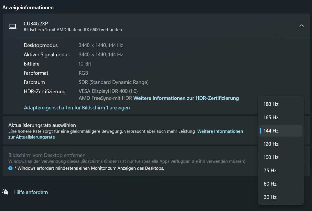

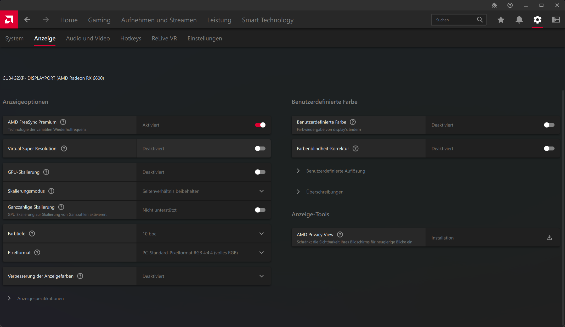

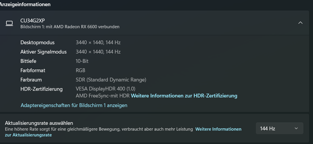

Guten Morgen zusammen.

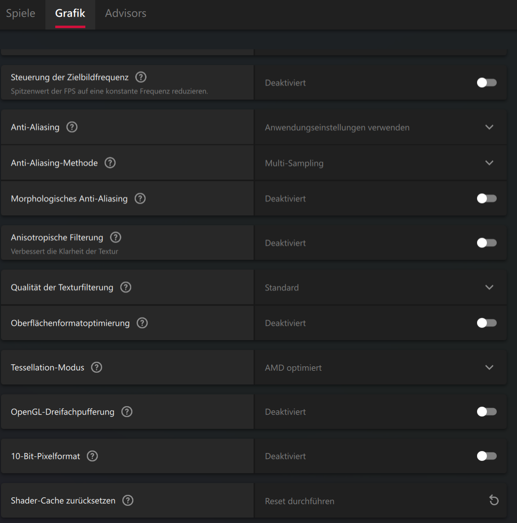

Laut Windows-Anzeigeeinstellungen werden 10Bit Farbtiefe angezeigt und HDR deaktiviert.
Wobei mich das wundert, der Monitor hat nur 8Bit und in der AMD-Software ist die Option "10Bit Pixelformat" deaktiviert.
In den erweiterten Grafik-Einstellungen unter Windows ist mir die Option variable Aktualisierungsrate aufgefallen. Die ist aktiviert. Könnte das ein Problem darstellen?
Dann kannst du das auch ruhig wieder auf 8Bit Stellen, HDR400 musst du mal Testen, aber HDR400 gilt nicht als das beste.
Stehen denn dir bei 10Bit Farbtiefe immer noch 180hz zu verfügung?
evlt. mal auf 8 absenken, evlt. liegt auch hier der Fehler, siehe oben beim "MSI Optix MAG301RF", vlt. wird das was versucht was der Monitor gar nicht kann, und du deshalb immer kurze BlackScreens hast, weil da eine Limitierung nicht greift.

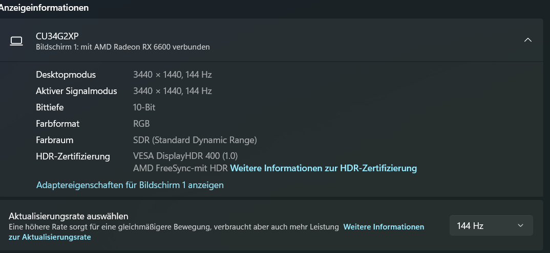

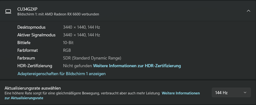

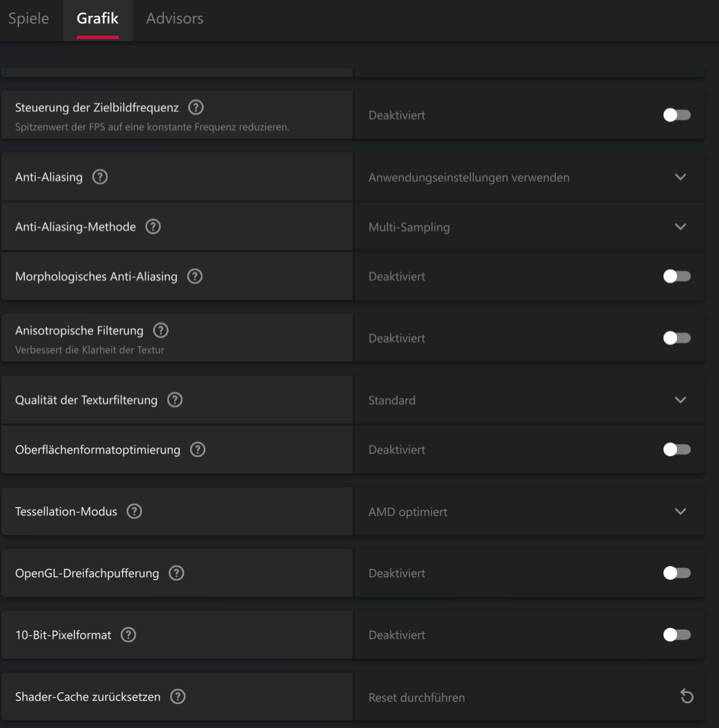

Mach mal Scrrenshots was Windows and der Treiber dort anzeigen!
Ne , aber kannst du mal Deaktivieren, weil Freesync ist ja auch schon aktiviert.

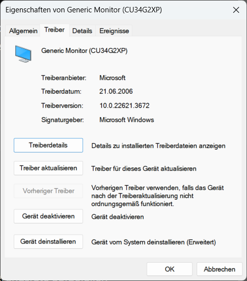

Ich kann mich nicht daran erinnern, dass ich aktiv in der AMD Software das umgestellt habe.
Gibt es vor und oder Nachteile das wieder auf 8Bit zu stellen?
Meinst du ich soll HDR aktivieren?

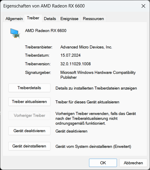

Siehe Anhang.

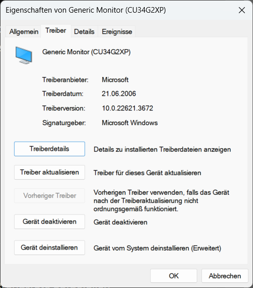

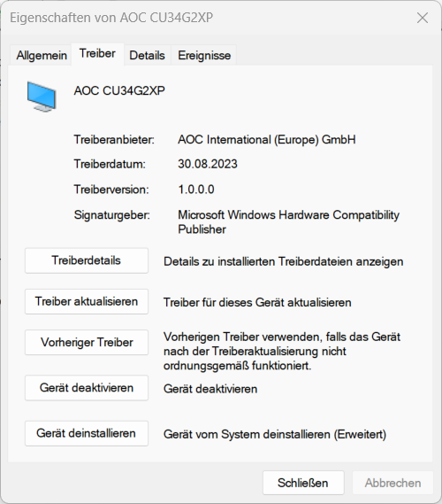

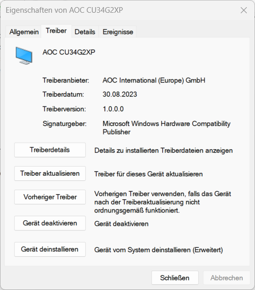

TP555 schrieb:
Installiere auch mal den AOC Monitor Treiber, in der Regel erkennt Windows alles so, nur weiss was Windows da auf den Monitor so draufjagdt.
Erledigt.
Ne aus lassen erstmal!
