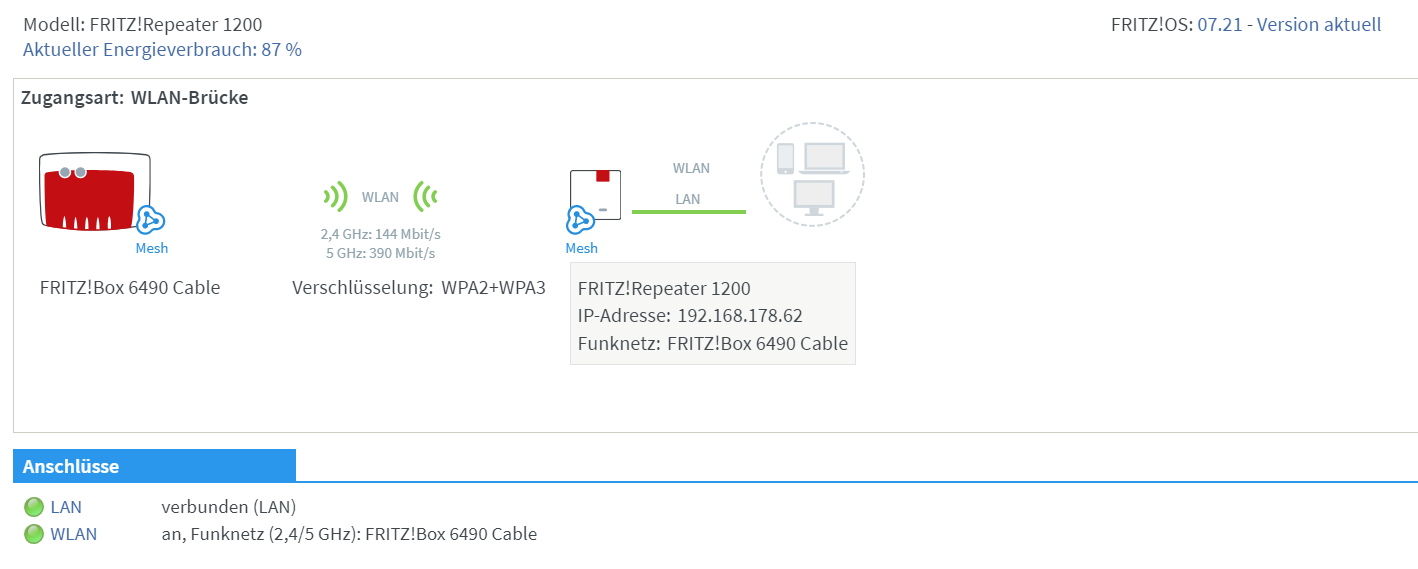

Alles angeschlossen, alle Updates für Fritzbox und Repeater gezogen, Mesh-Netzwerk aufgebaut, alles schien super zu laufen. Auch das Handy etc. haben jetzt vollen W-LAN-Empfang und funktionieren tadellos.
Jetzt habe ich aber Probleme mit meinem Laptop, speziell mit Telefonate über MS Teams. Alle paar Minuten stockt es für 3-5 Sekunden, und das Bild friert ein. Bisher hatte ich noch nie Probleme, ansonsten funktioniert auch soweit alles. Ich habe auch versucht, den Laptop über das LAN-Kabel mit dem Repeater zu verbinden, aber auch das brachte keine Lösung.

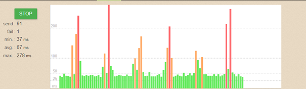

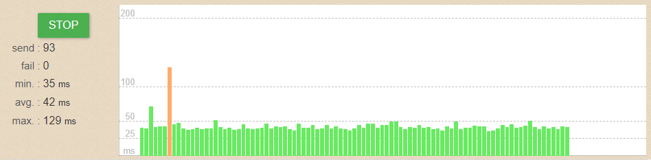

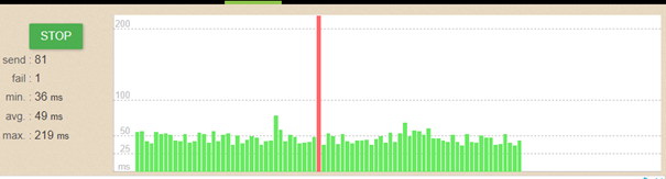

Dann habe ich mir mal mittels online Tool die Pingzahlen angeschaut, um die Stabilität zu testen:
OHNE Repeater:
MIT Repeater:

Hier sieht doch alles i.O. aus?

Dass das Problem auch besteht, wenn Du via Kabel am R. 1200 hängst, deutet an, dass die Verbindung zwischen Repeater und Box davon betroffen sein könnte.
Falls Du eine WLAN-Verbindung zur Box erzwingen willst und am Laptop den Repeater also vermeiden willst, musst Du AFAIK auf MESH verzichten! Dann kannst Du dem WLAN des Repeaters einen anderen Namen (als den des WLAN der Box) geben und über die WLAN-Auswahl direkt mit der Box verbinden.

Hm. der Laptop ist jetzt sowohl per WLAN mit der FritzBox als auch per LAN-Kabel mit dem Repeater verbunden. (Wusste nichtmal, dass das so geht?)
Auf jeden Fall ist die Ping-Statistik wesentlich besser aus.
