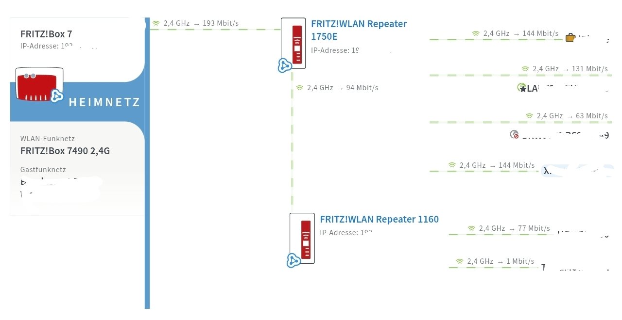

Eine WLAN-Reihenschaltung muss sowohl im Mesh als auch im WLAN richtig gekoppelt sein. Kannst Du uns die Mesh-Übersicht aus der FRITZ!Box posten?
kartu schrieb:
Ursprünglich von hier:
Ah, ok - siehste, da wär' dann in Deinem letzten Beitrag mit dem Hinweis auf den neuen Thread gleich 'ne Direktverlinkung hilfreich gewesen. 😉
