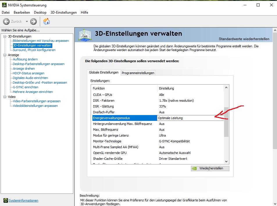

Hey, stell mal hier auf "Maximale Leistung bevorzugen".
Starte danach mal den Rechner neu und schau, ob das Problem dadurch behoben wurde.

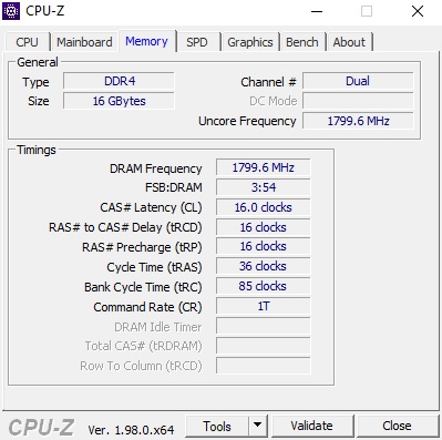

Bitte von CPU-Z den Reiter "Memory" posten.

Aber wie gesagt, hau mal den Leistungszustand der Graka auf volle Pulle, wie in meinem Screenshot (Dann müsste sie zumindest die Taktstufe auf Anschlag stellen) und mach mal VSYNC aus und den FPS Limiter auf 60 oder 58 (Manchmal kommts bei Limiter bei 60FPS und nem 60HZ Screen dennoch zu tearing. Deshalb geht mal lieber um 2-4 FPS tiefer als der Monitor als Grenze hat)
findest du anbei
Auf "Maximale Leistung bevorzugen" ist im Treiber gestellt. Laut Beschreibung dieser Funktion ist das ja eigentlich genau das was ich suche. Ich werde testen und berichten.

Der Tipp von @amorosa scheint es gewesen zu sein. Die Taktraten bleiben nun oben, dafür ist die Auslastung auf unter 20% gesunken. Ich werde bei nächster Gelegenheit etwas weiter spielen und beobachten ob es wieder zum Stocken beginnt. Bin aber guter Dinge, dass das Problem damit gelöst ist.
