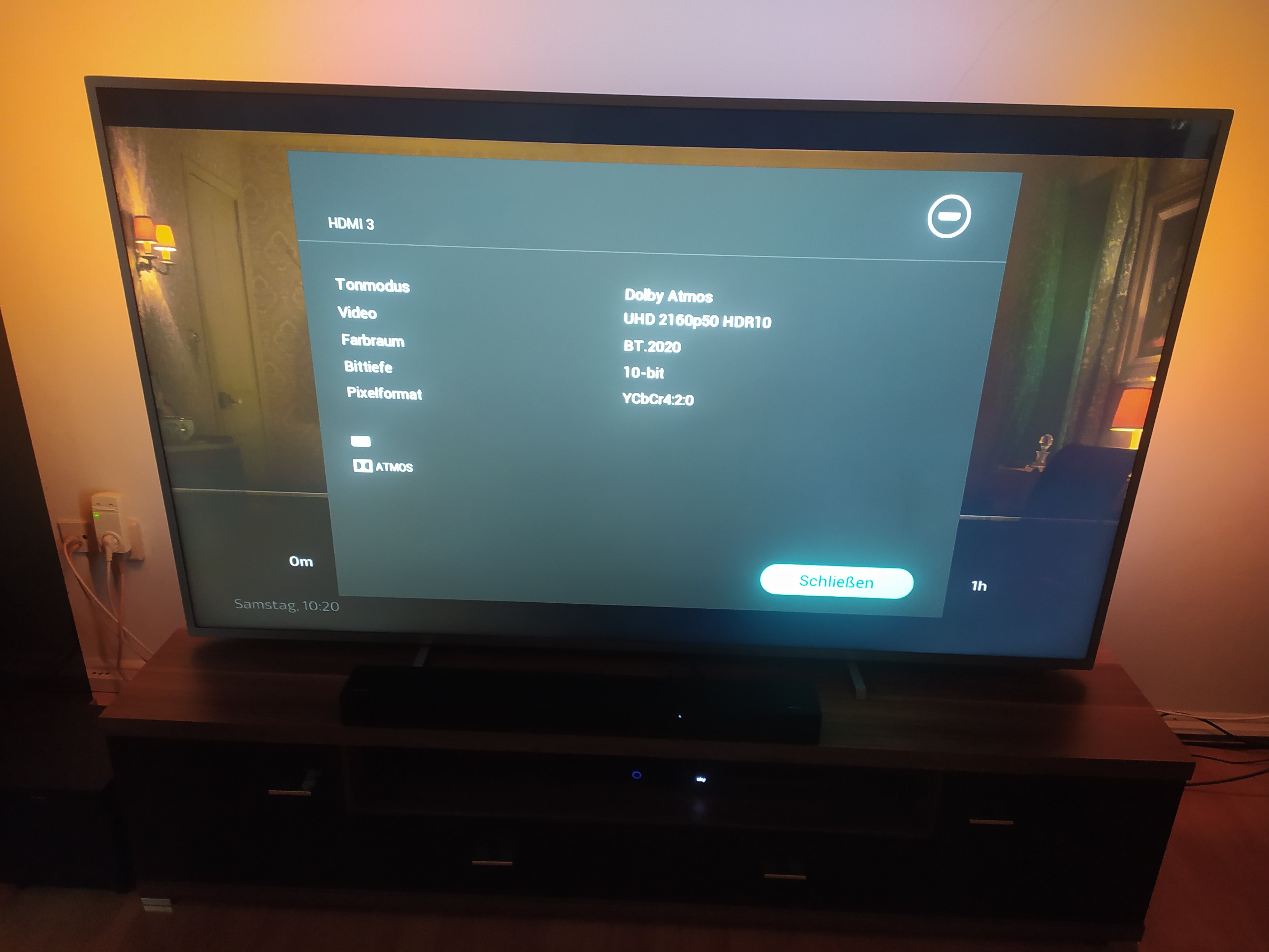

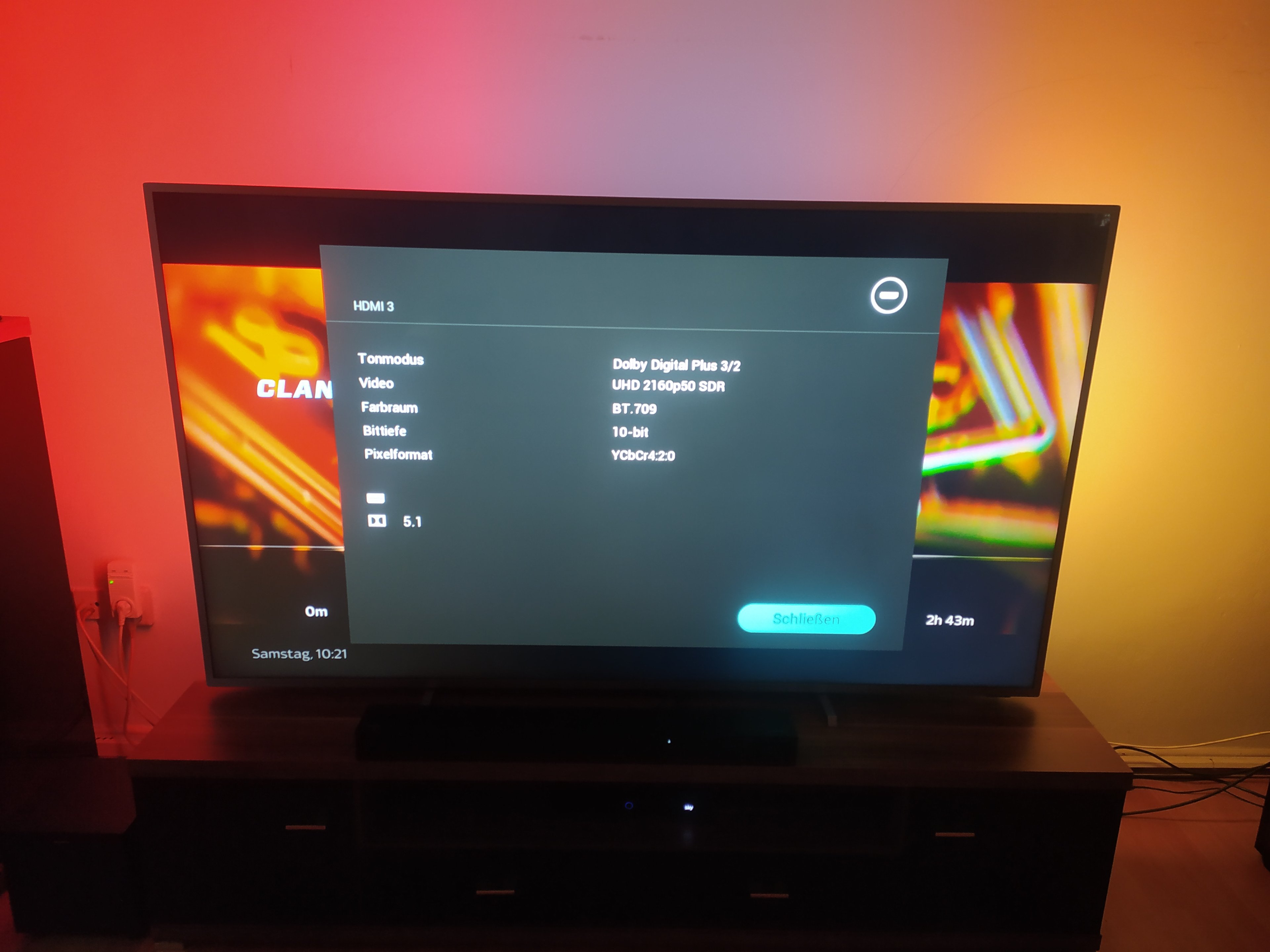

Danke für die ganzen antworten. Ich finde das ein 1 Lautsprecher für Stimmen ein bisschen wenig ist. Wenn ich zum Beispiel das Boot übern Sky Q Receiver abspiele wird mir auch Dolby atmos angezeigt. Bei Disney oder Prime wird mir nur dolby digital plus 3/2 angezeigt. Also in Normalfall sollte ich ein Surround Sound Erlebniss mit der Soundbar erzeugen können? Also das der Ton vom linken Lautsprecher zum rechten durchgeht wenn ein Auto vom von links über den Fernseher fährt? Insgesamt bin ich mit der Soundbar zufrieden. Werde sie auch behalten. Teilweise ist der Ton unglaublich. Kein Vergleich zu der LG Soundbar die ich davor hatte. Sollte ich bei spielen eigentlich Surround Sound 5.1 wählen oder Stereo? Bei Spielen ist der Sound Klasse. Vorallem mit dem Subwoofer. An die Bässe muss ich mich erstmal gewöhnen.
