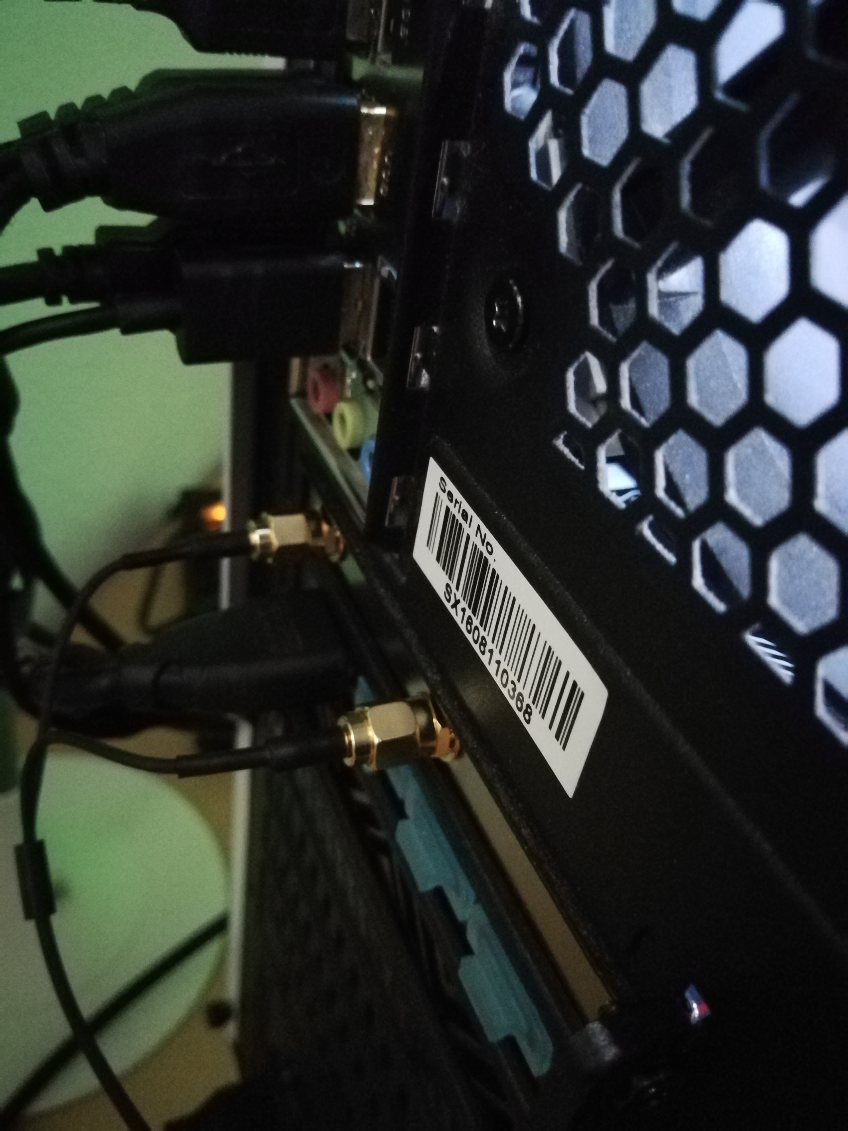

Ok, folgendes Problem: Habe die PCIe W-lan Karte nun eingesteckt und Treiber von der Gigabyte Seite installiert und die Antenne eingesteckt. Was mir jetzt erst aufgefallen ist (und was nicht auf der Website angegeben war) ist das ein USB 4-Pin Kabel mitgeliefert ist. Das lässt sich natürlich ganz besonders toll verlegen wenn die PCIe Karte über der Grafikkarte steckt und die entsprechenden Header unten am Mainboard sind [/Sarkasmus]. Nach kurzer Recherche habe ich dann herausgefunden, dass man den USB Header nur für Bluetooth braucht, von daher habe ich ihn nun erstmal weggelassen.
Danach habe ich einen Speedtest durchgeführt und DAS ist das enttäuschende Ergebnis: https://www.speedtest.net/result/9062986570
6,16 Mbit Down | 1 Mbit Up - von 100k Down und 50 Up an der Leitung bleiben im Nachbarraum noch übrig.
Hat jemand eine Idee woran es liegen könnte?
Edit:
Ich habe bereits versucht den Kanal vom 5 GhZ Wlan zu wechseln. Das verschlechtert die Ergebnisse allerdings nur noch weiter. Im 2,4 GhZ W-lan mess ich auch nicht mehr.
Edit 2:
Am Smartphone im 5 GhZ Wlan bekomme ich knapp 100k im Download und 40k im Upload irgendetwas kann da doch nicht stimmen, oder?
Das macht leider gar keinen Unterschied, habe es vorher auch probehalber mit den Antennen meiner alten 2,4 GhZ Wlan Karte versucht.
Mit meiner alten Methode (Smartphone an den PC und USB-Tethering an) komme ich allerdings auf 80-100 Mbits. Von dieser möchte ich allerdings echt weg, da es wie im Eingangspost erwähnt meinen letzten Smartphone Akku zersört hat.
Hm... viel falsch machen kann man da doch eigentlich nicht. Festgeschraubt ist sie wie auf dem Bild zu erkennen.
