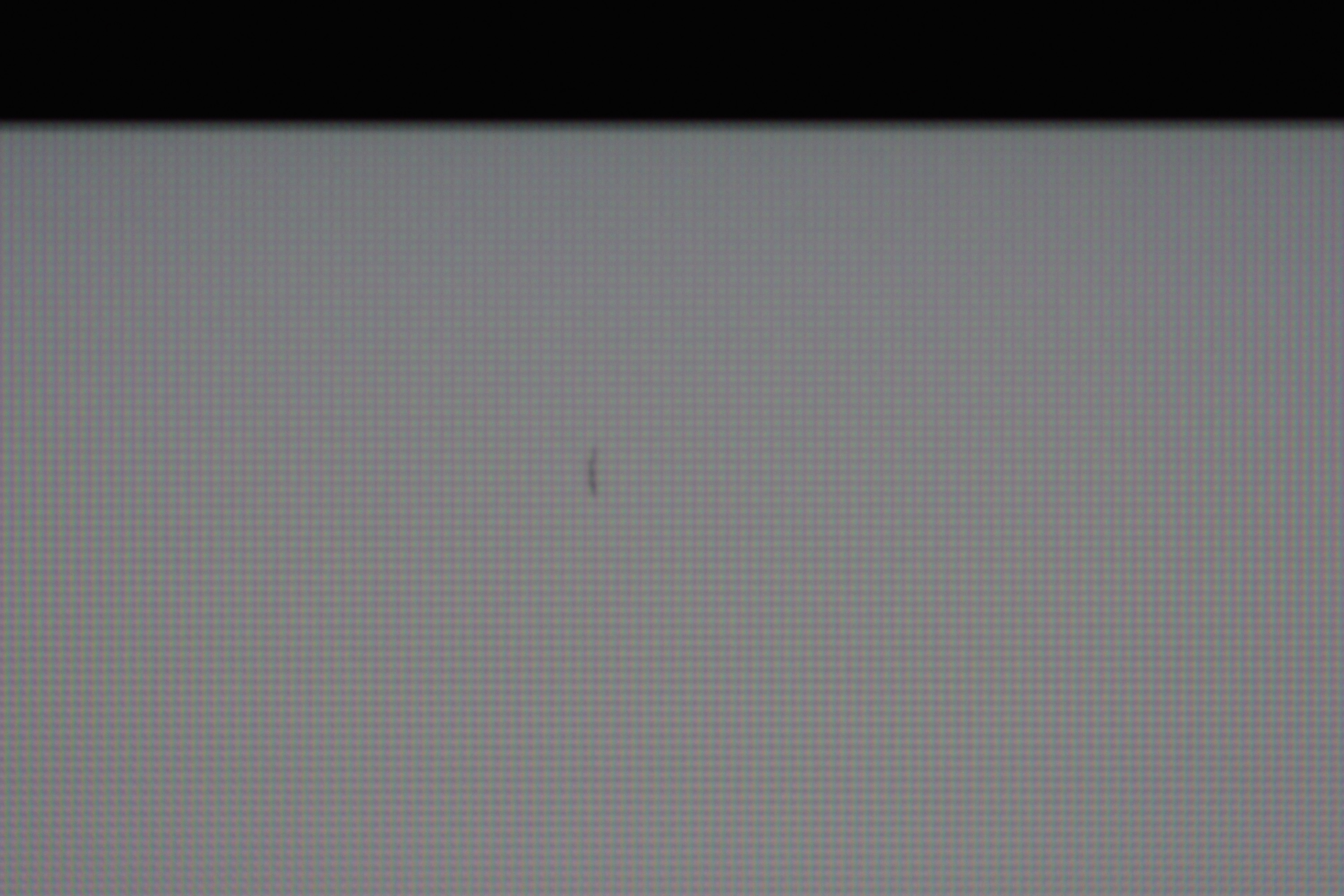

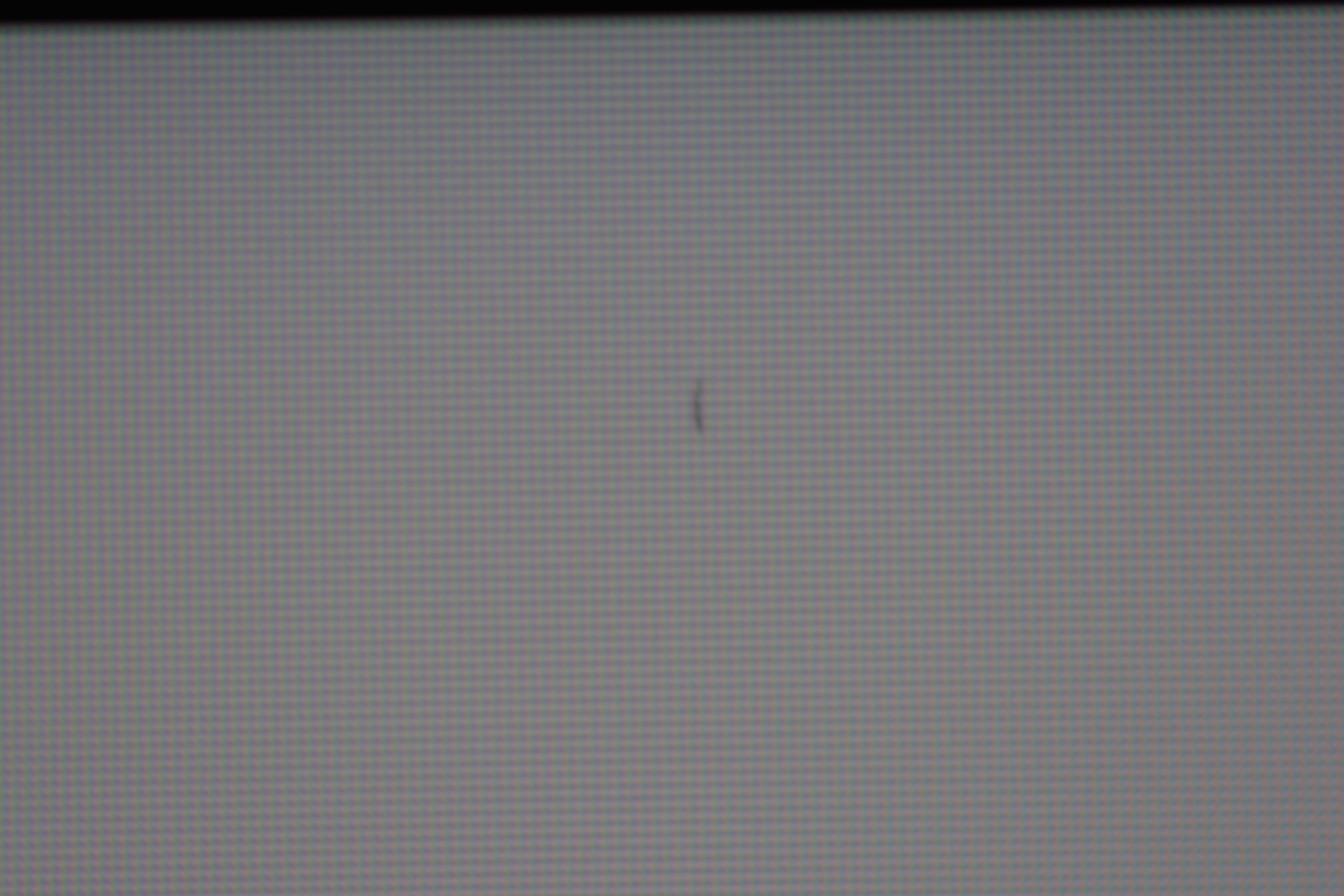

Ob die den Samsung noch Freesync-fähig bekommen? Ansonsten bleiben aber immer noch die anderen Probleme wie Suizidpixel und Herstellung der Monitore in einer Kleiderfusselfabrik.
Meinst Du, Du übertreibst nicht ein wenig? ;)
Und das mit Makro, ohne bekommt man das nicht auf die Linse. Sieht auch schlimmer aus als es ist.
Hier Mal mein Staubeinschluss DSC_0081.JPGDSC_0082.JPG.

Dein Staub-, Dreckeinschluss hat einen vertikalen Durchmesser von 5 Pixeln. So einen Mangel würde ich bei einem Preis von ca. 950 Euro niemals akzeptieren.
Hier Mal mein StaubeinschlussAnhang anzeigen 612043Anhang anzeigen 612044.
Da bin ich froh, dass ich nur einen Pixelfehler hab bei meinem Monitor. Aber allein der Gedanke, dass er da ist, würde mich bei einem Preis von 950€ stören.
