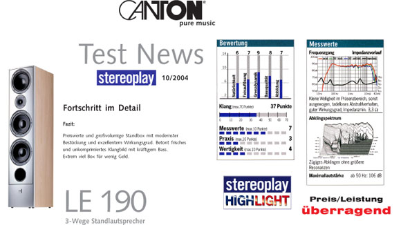

Unabhängig dazu noch paar Lautsprechertipps: Es gibt manche Hersteller, die bringen von ihren Lautsprecherserien regelmäßig Updates, beinahe alle 2-3 Jahre. Dazu gehört z.B. Canton. Die GLE Serie, welche die Einstiegsserie und P/L-Serie ist, hieß unter anderem mal nur LE.
So gibt es +- den selben Standlautsprecher, wie man oben auf dem Bild sieht mal als:
Canton LE 107, dann als GLE 407 und ganz neu als GLE 470.
Neu kann man beide GLE's noch kaufen (170 und 200 Euro pro Stück), die LE's dagegen kaum mehr. Dennoch besitzen noch sehr viele Menschen LE oder GLE 40X Lautsprecher, die immernoch Garantie haben (Canton gewährt immer 5 Jahre) und teilweise zu enorm günstigen Preisen bei Ebay weggehen.
Es gab von der LE zur GLE Serie zwar ne groß Veränderung an der Membranbeschaffenheit, die nun aus ALU besteht. Ansonsten sind sich alle 3 sehr ähnlich und die klanglichen Verbesserungen sind relativ minimal.
