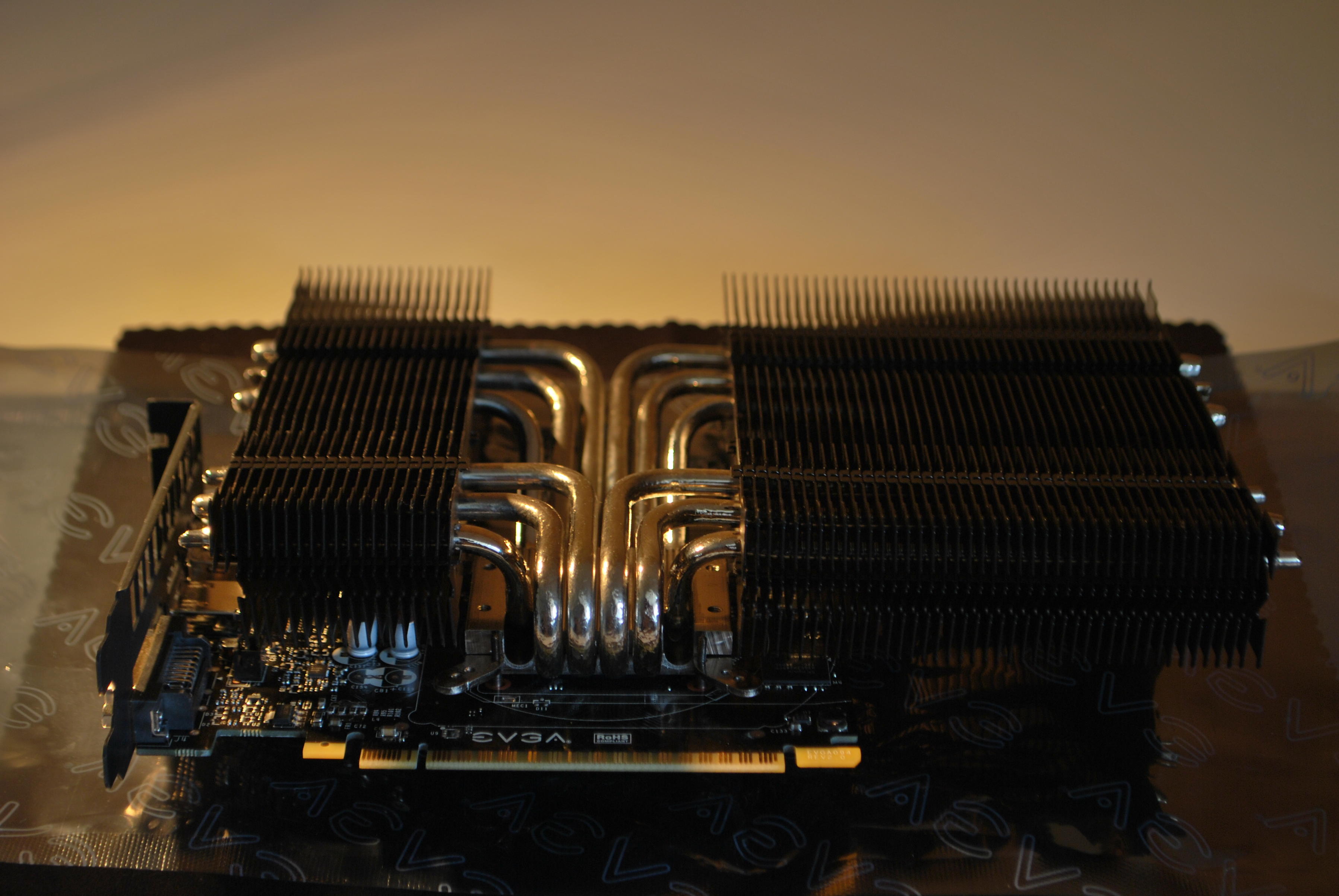

Montage

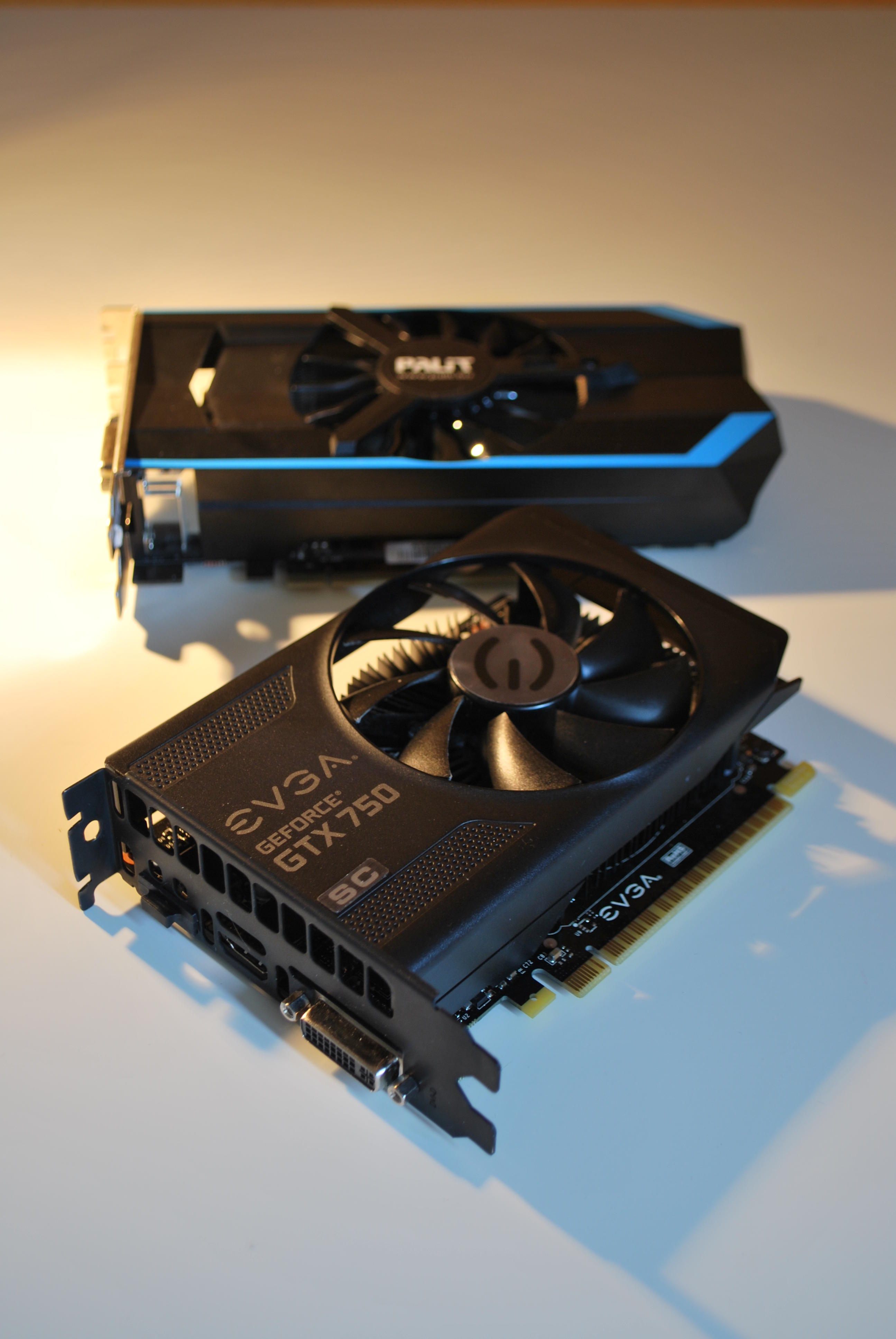

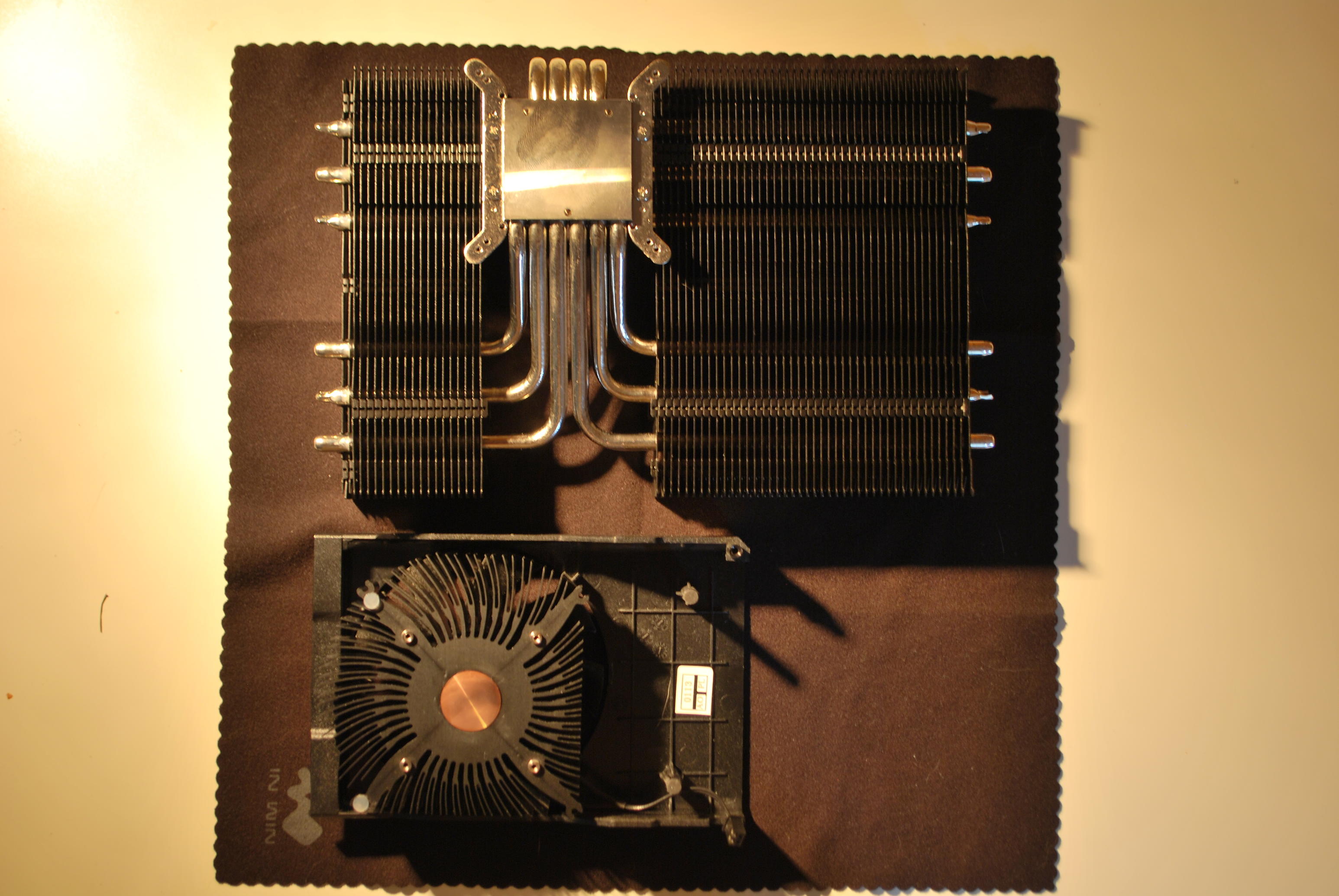

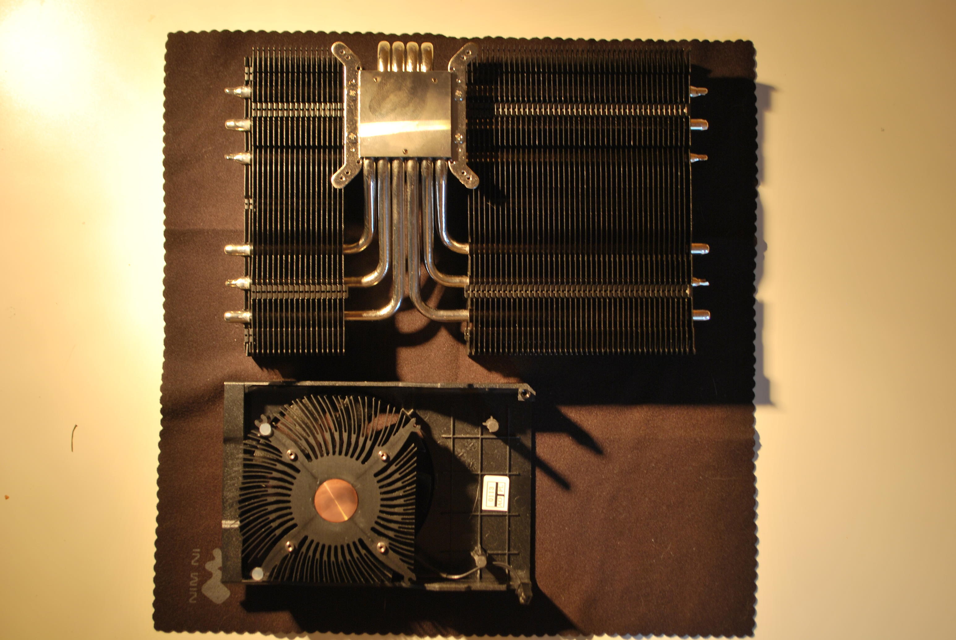

Nun gings los. Der MK-26 wurde mit dem Mounting-Kit für Radeon 7750/7770 versehen und anschließend der Evga Standardkühler von der GTX 750 runter - dieser sieht zwar ganz schick aus, ist aber im Verhältnis zur Abwärme recht laut.
Das Ausstatten der Speicherbausteine mit den Passivkühlkörperchen ersparte ich mir, da die Konstruktion mangeld Platz in meinem Gehäuse nicht dauerhaft sein soll.

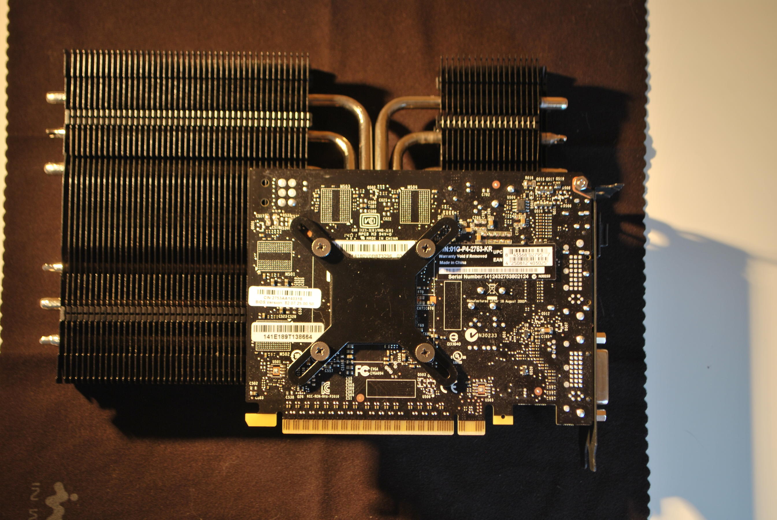

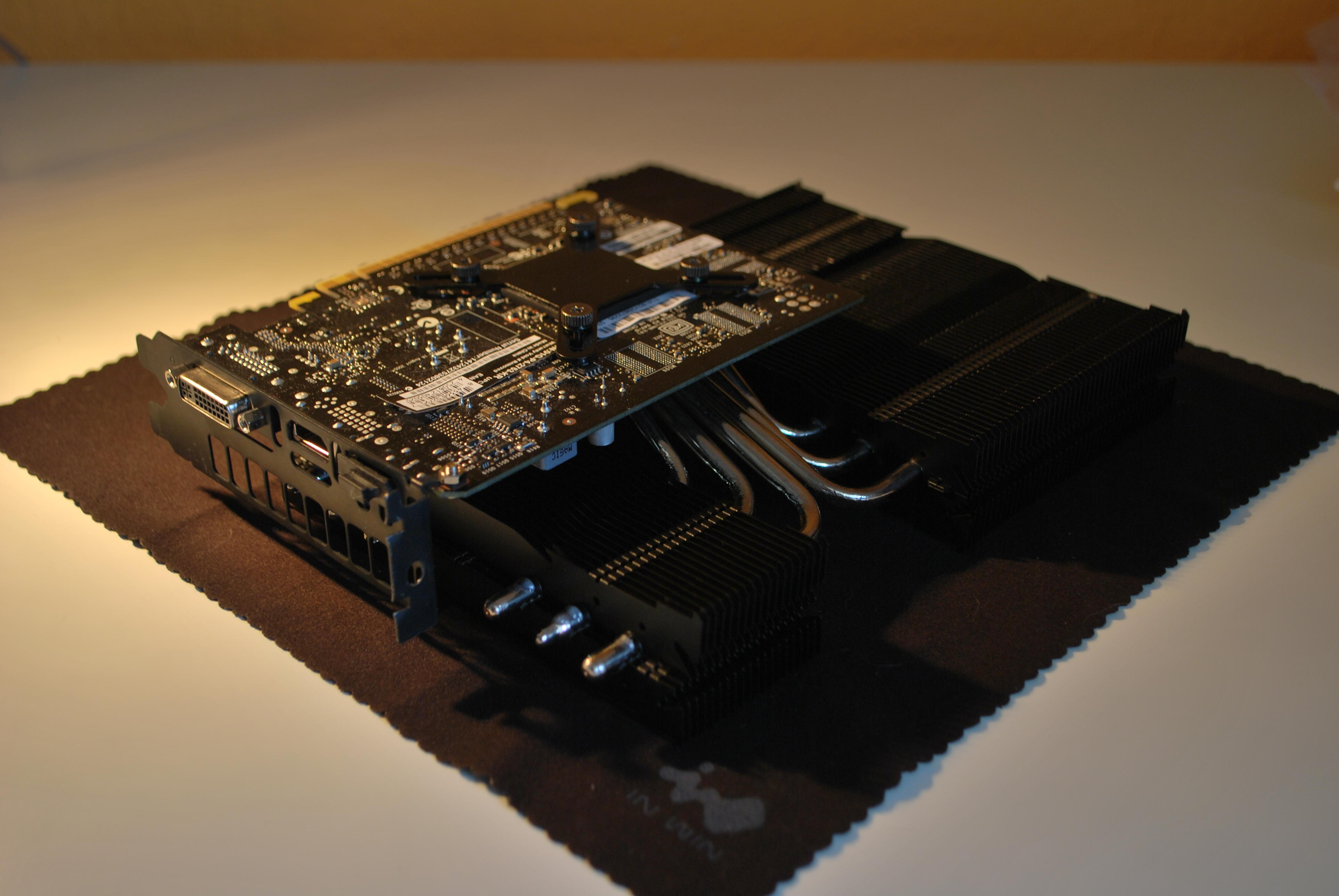

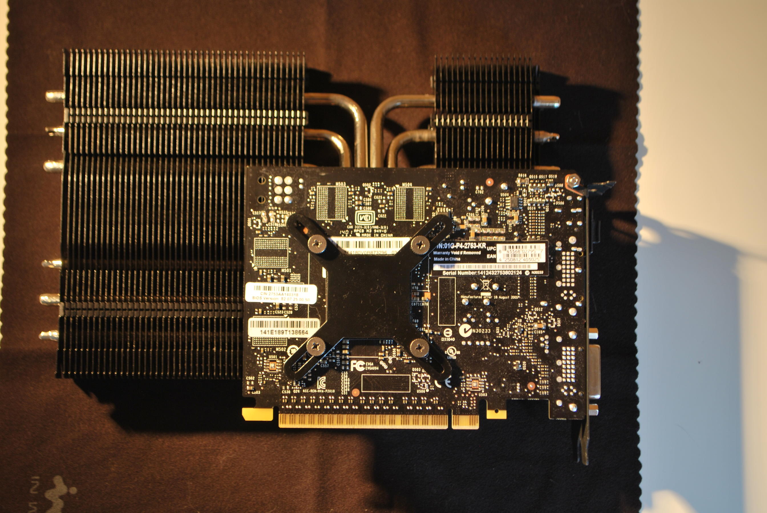

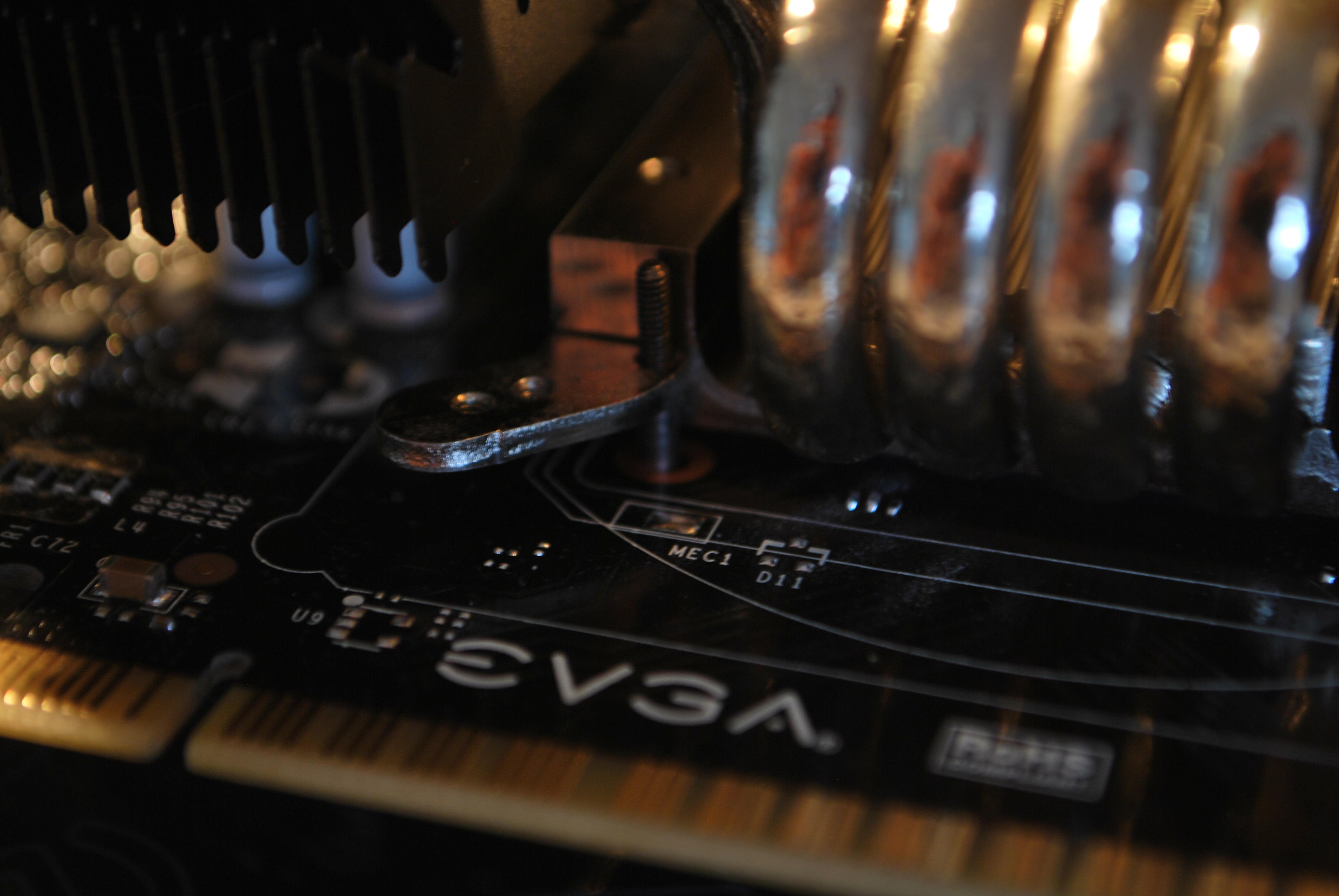

Dann kam der spannende Teil: passen die Bohrungen der Karte zu denen des Kühlers ?

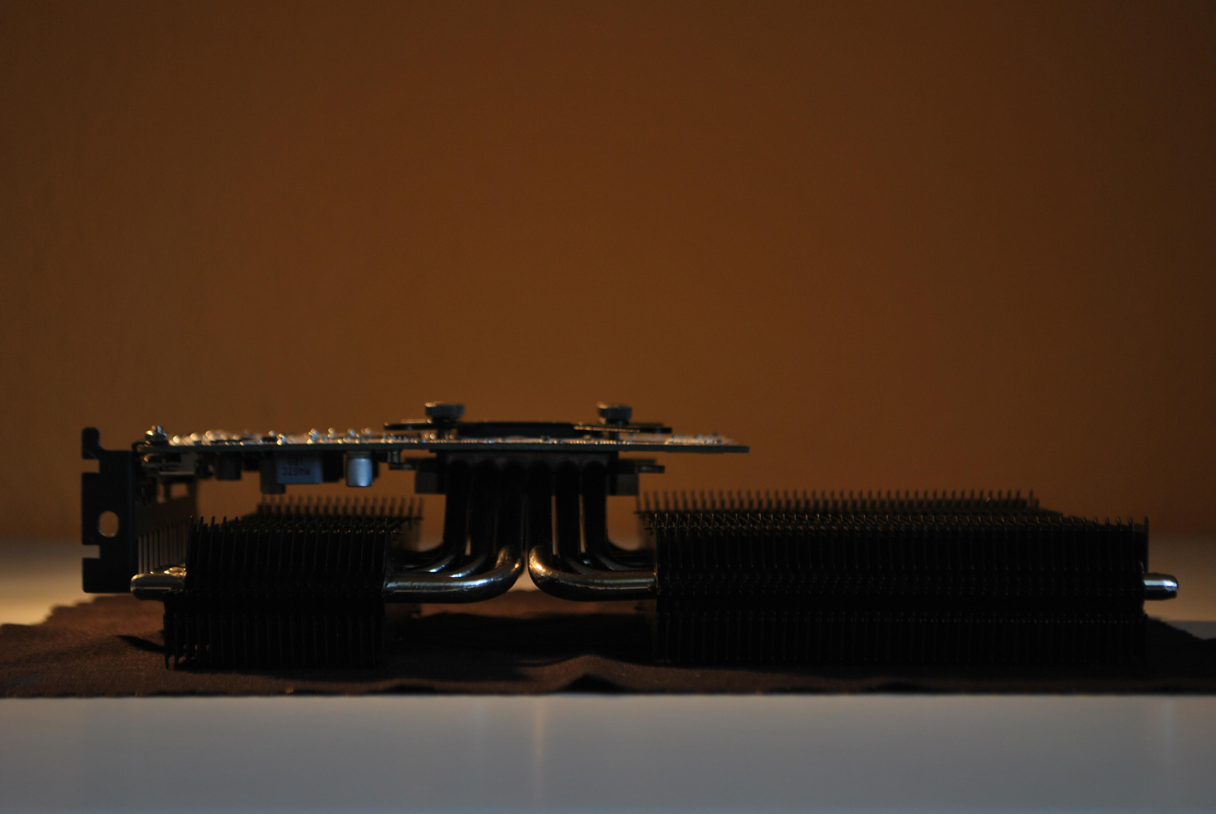

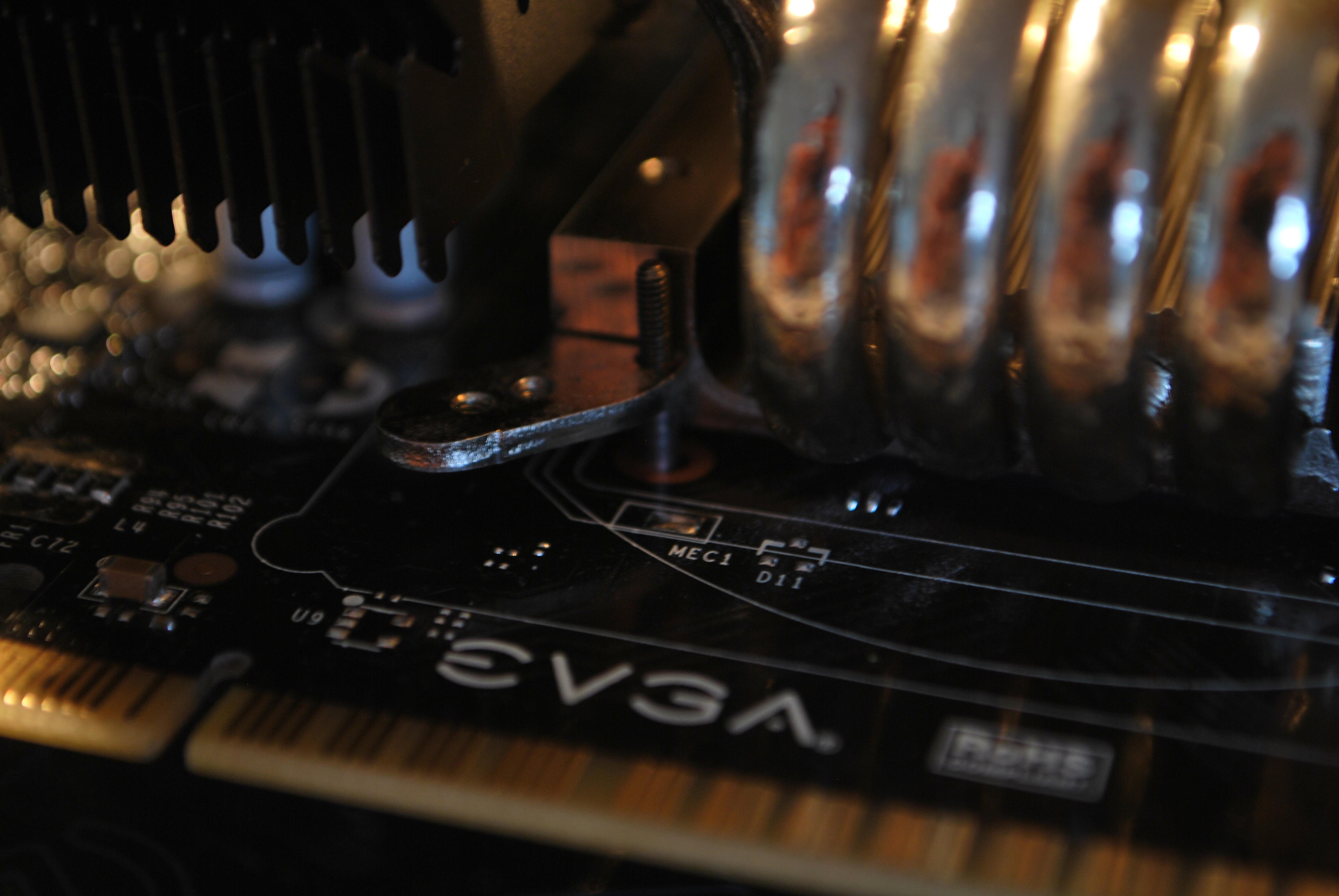

Und die Antwort ist: Ja ! Da Prolimatech beim MK-26 auf sehr dünne Schrauben setzt, reicht die Toleranz der Bohrlöcher aus, um den Kühler ohne Herumpfuschen am PCB zu befestigen (sorry für das schlecht Bild, aber ich habe leider kein Makro-Objektiv).
Die gesamte Montage funktionierte problemlos, so, als wäre der Kühler für die Karte gedacht. Der gesamte Umbau benötigte keine 10 Minuten.

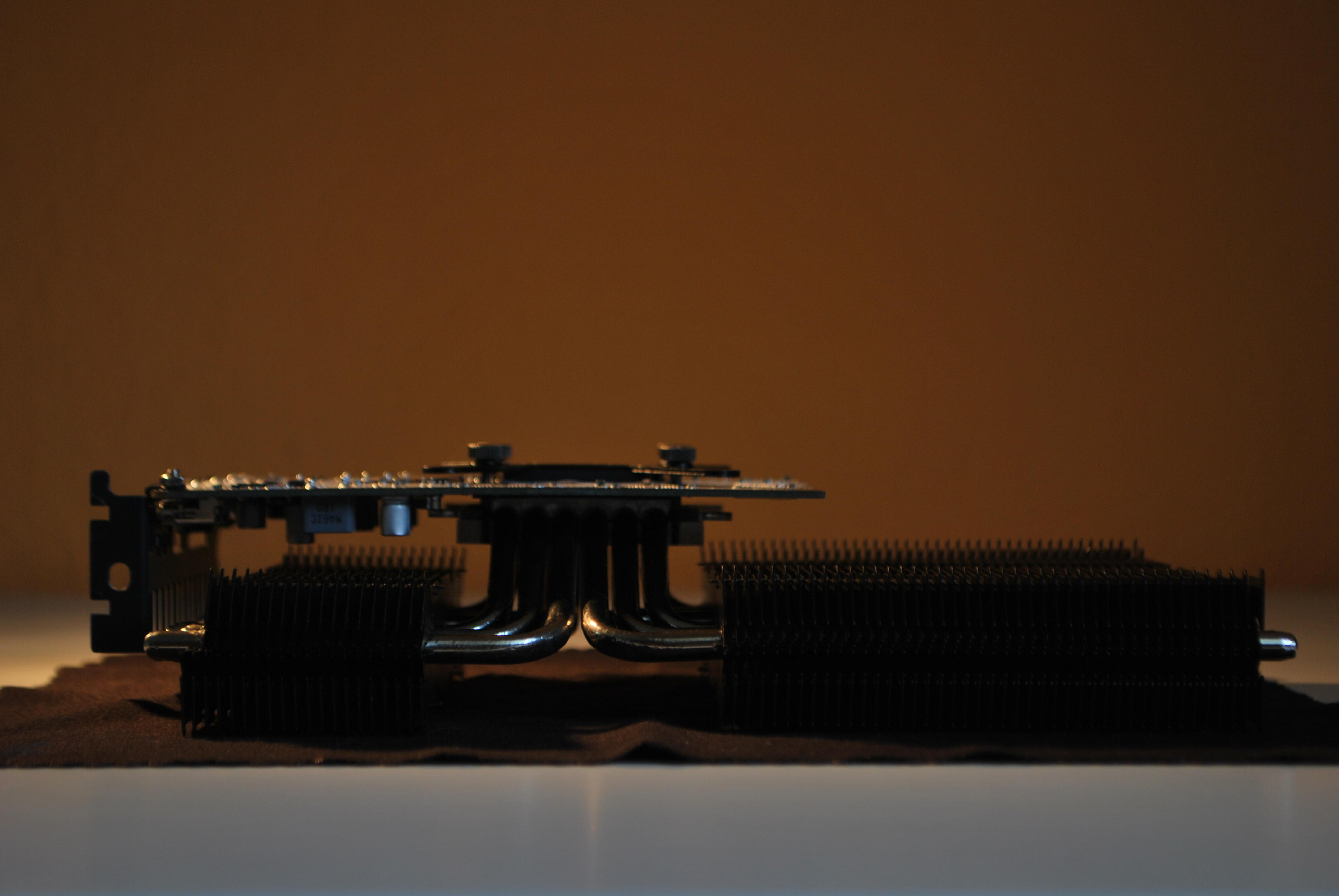

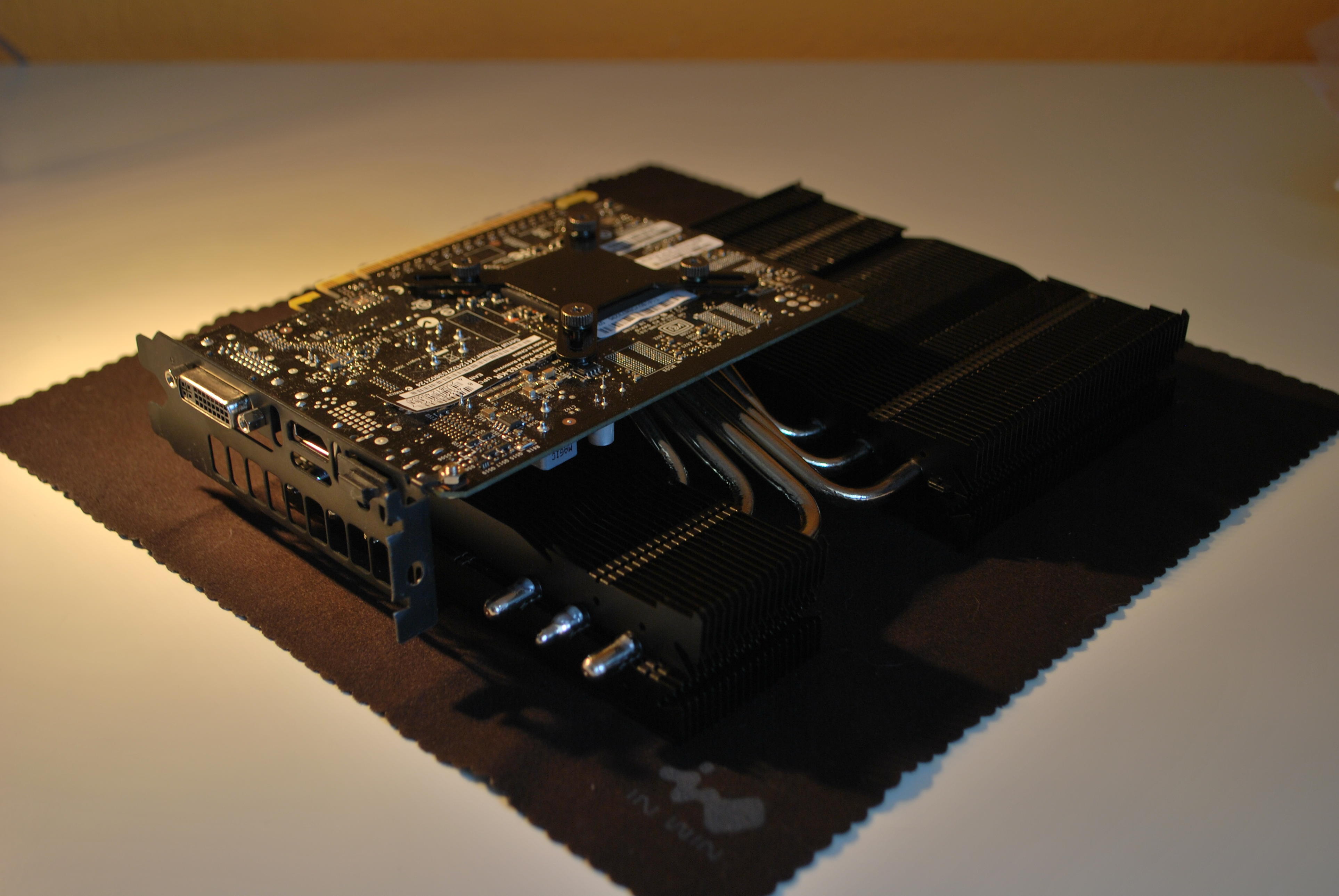

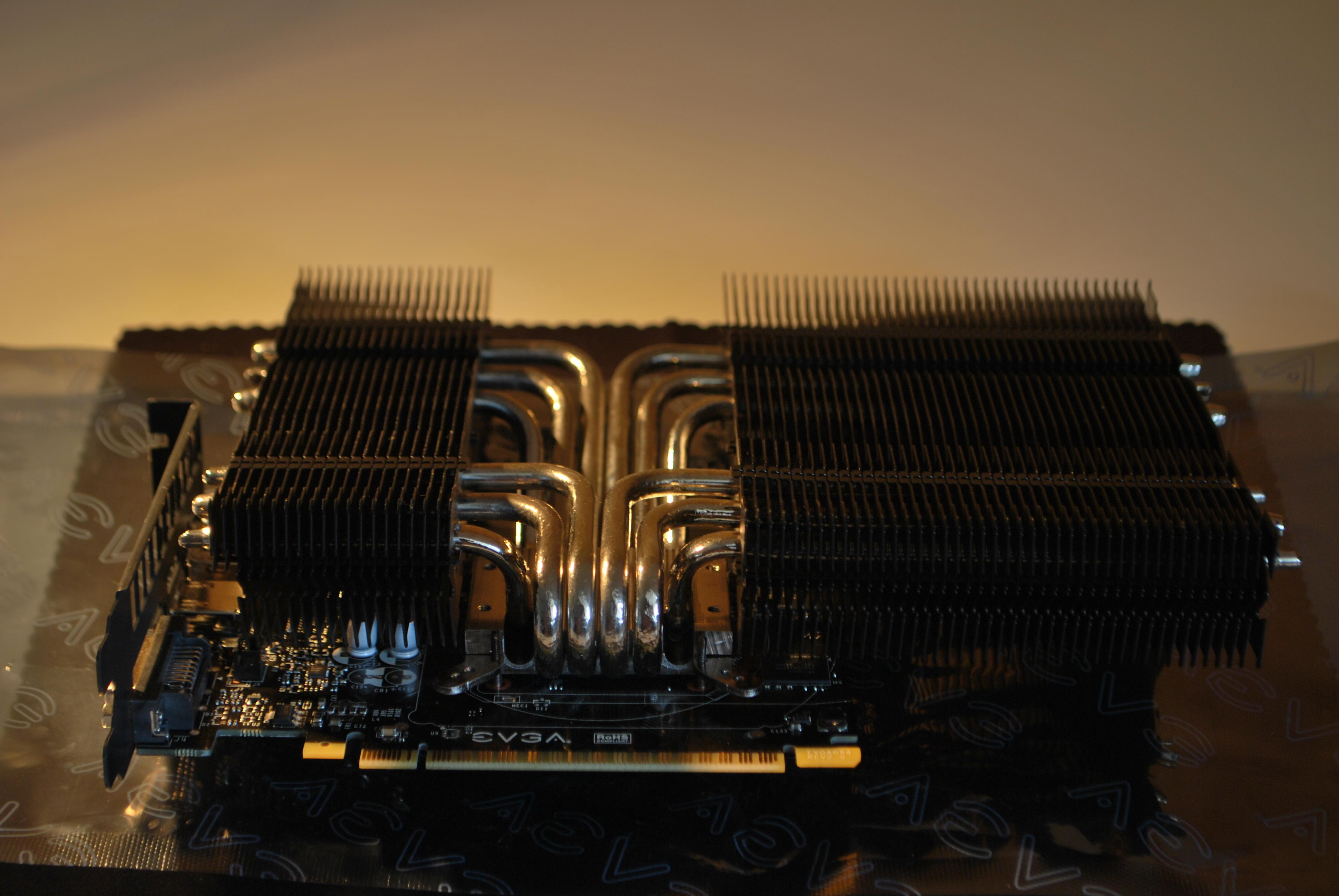

Das Ergebnis war beeindruckend, Kleinstkarte gepaart mit Riesenkühler. Um den Eindruch zu verstärken, noch ein Vergleich MK-26 mit dem Standardkühler.

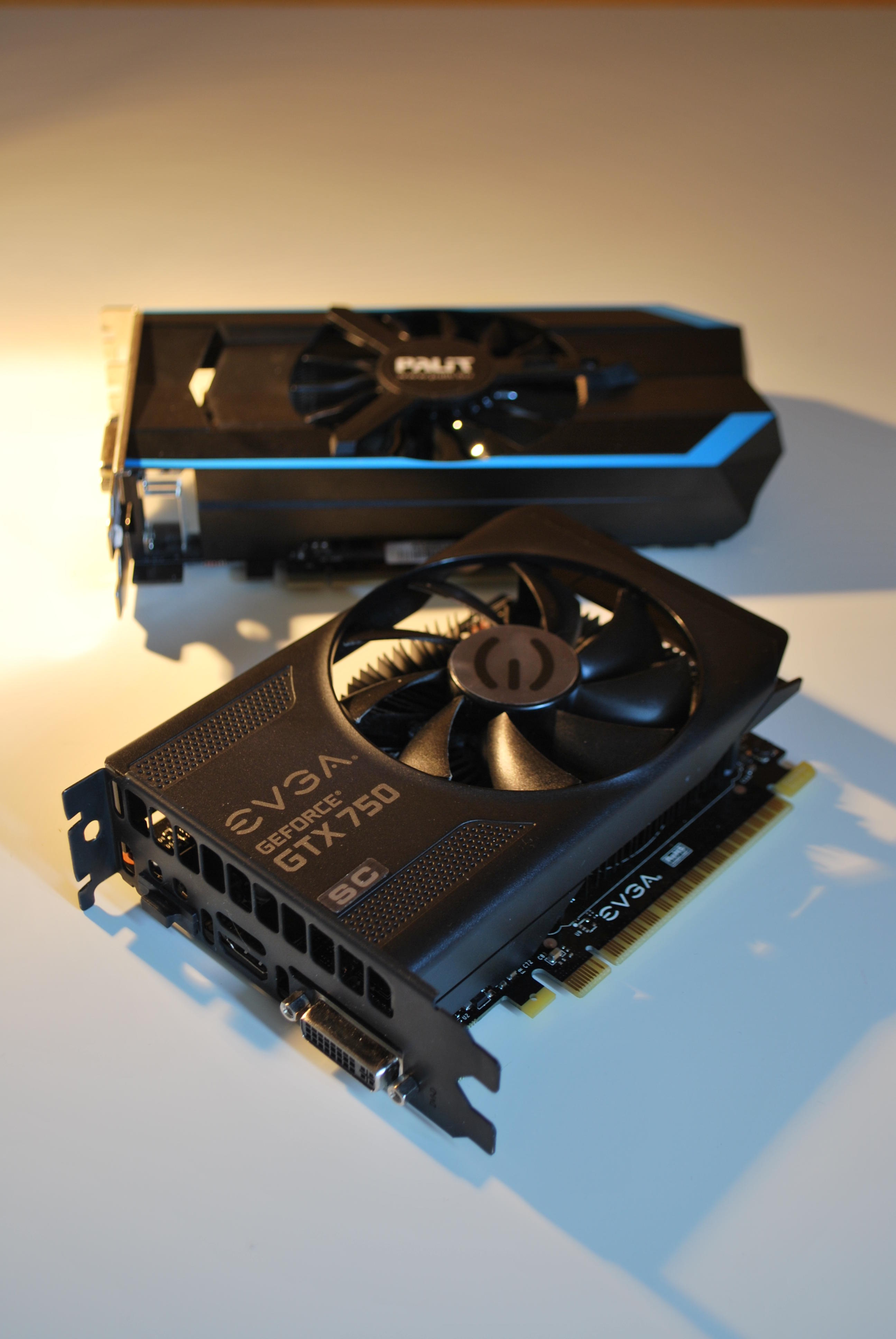

Zur besseren Vergleichbarkeit messe ich die Temperaturen mit Aktiv- und Passivkühler und nehme zusätzlich noch eine Palit GTX 660 OC dazu, da diese leistungtechnisch in der Nähe einer GTX 750 Ti liegt. Die 750Ti sollte aufgrund nur knapp höherer TDP mit Passivkühlung ähnliche Werte wie meine GTX 750 erreichen, zumal diese auch noch von Evga stark werksübertaktet ist.

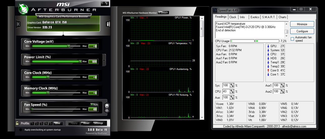

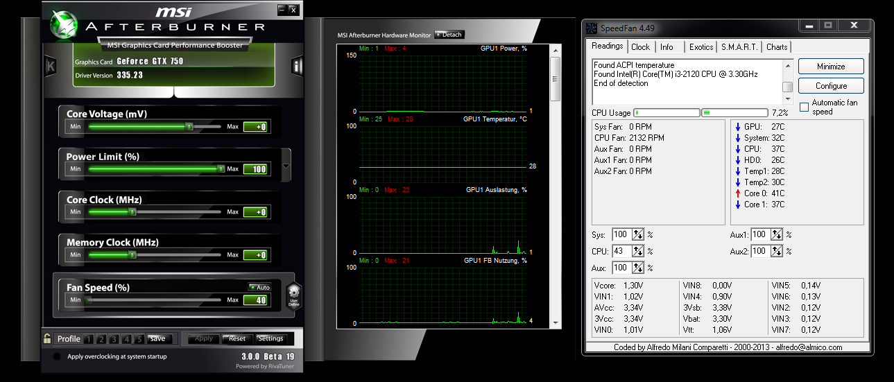

Zuerst beobachtete ich die Temperatur im Idle, welche sich nach einer halben Stunde bei sehr guten 28° einpendelte.

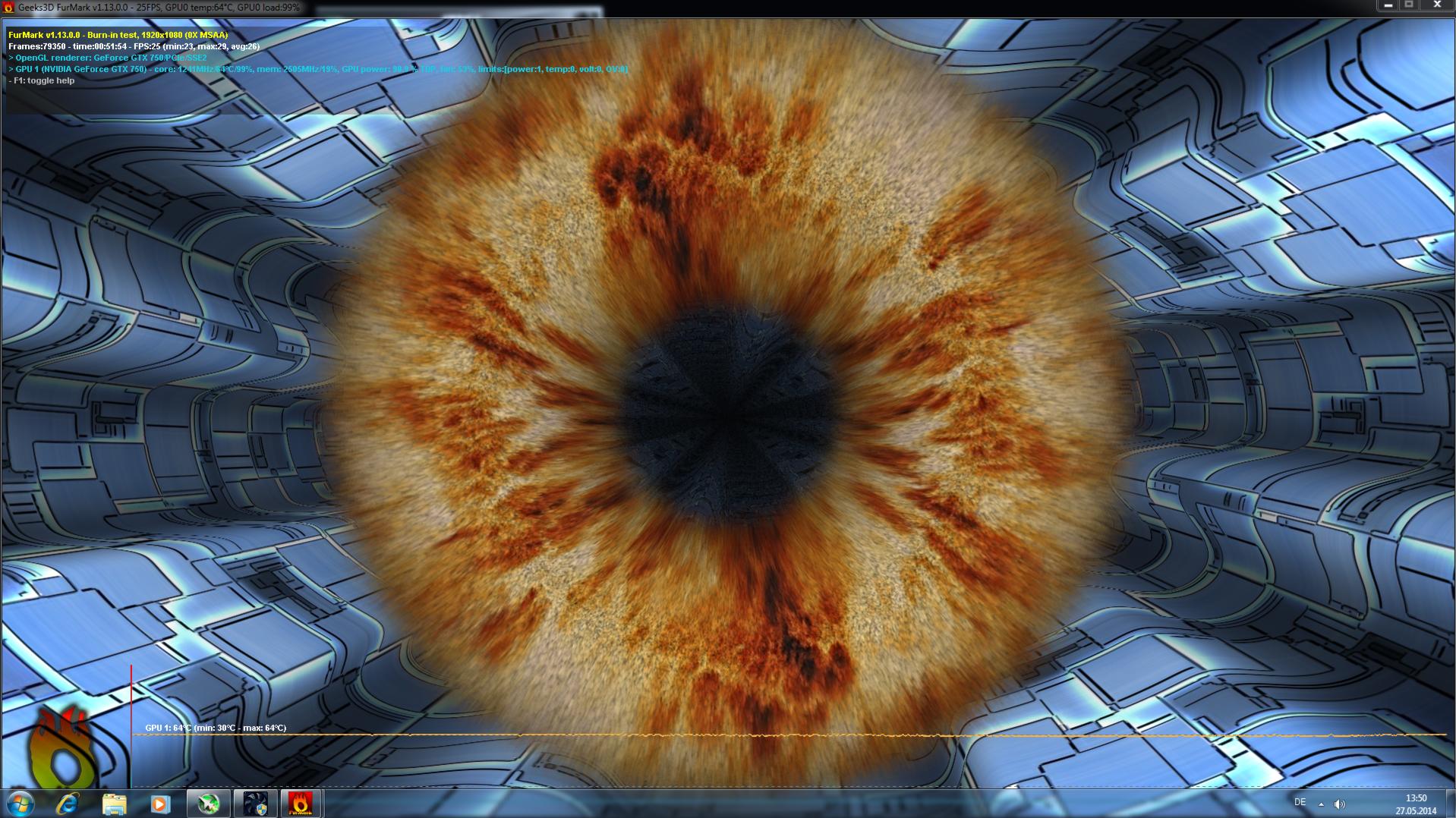

Weiter ging es mit dem härteren Teil, dem Stresstest: wie hoch würde die Temperatur nach einer Stunde Furmark ausfallen ? Erreicht die Karte das Temperature-Target ? Bleibt sie darunter ?
Nach ca 50 Minuten Furmark lag die Temperatur bei guten 64° !

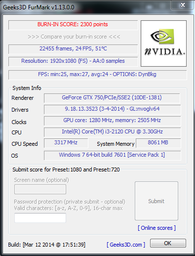

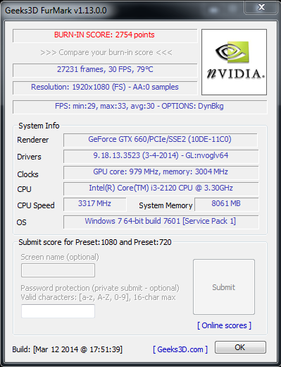

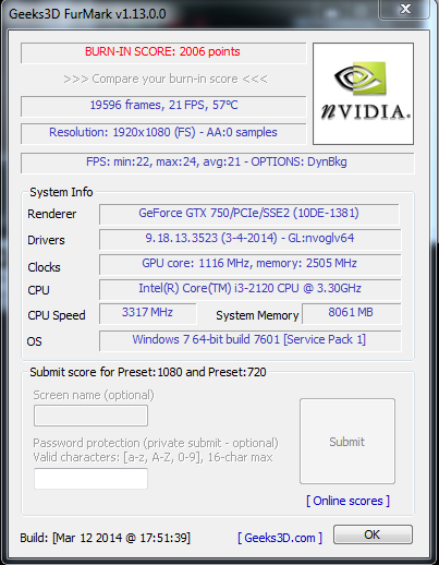

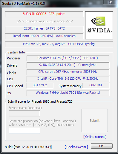

Als nächstes führte ich einen 15 Minuten Benchmark in Furmark durch, einmal mit den Standardtaktraten von Evga und, zum besseren Vergleich:
- mit den Referenztaktraten der GTX 750
- mit einer GTX 660.
- und mit dem Stockkühler von Evga.
750 Passiv Benchmark.PNG 750 passiv stock bench.PNG gtx 660 bench.PNG 750 bench.PNG

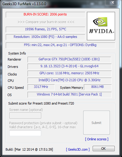

Der Leistungszuwachs durch die Übertaktung seitens Evga ist durchaus beachtlich, die Evga GTX 750 SC liegt 13,8% vor der Referenz-GTX 750.
Dafür bleibt die GTX 750 mit den Referenztaktraten von nVidia um immerhin 7°C kühler als die Evga GTX 750 SC, deren Temperatur mit 64°C im Hinblick auf das Temperature-Target immer noch unbedenklich ist.

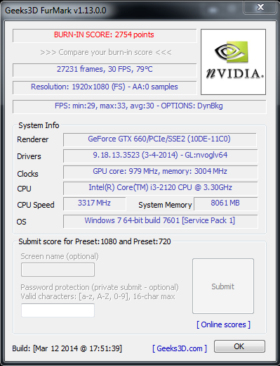

Die GTX 660 hingegen rendert wiederum 22,1 % schneller als die Evga GTX 750 SC bzw 39% schneller als die GTX 750 mit dem nVidia-Referenztakt. Der Chip der GTX 660 sich dafür auf wesentlich höhere 79° und das mit einer aktiven Kühlung.

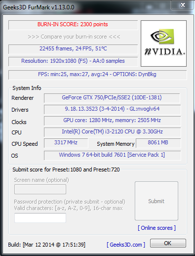

Misst man die Performance der Evga-Karte mit montiertem Luft- bzw. Passivkühler, so ist die Performance identisch, der Chip erreicht bei aktiver Kühlung aber nur eine Temperatur von 51°. Die GTX 750 SC mit aktiver Kühlung bleibt 35% kühler, ist aber nur 22% langsamer als die GTX 660. Mit passiver Kühlung schrumpft der Temperaturunterschied der beiden Karten auf noch 20%.
