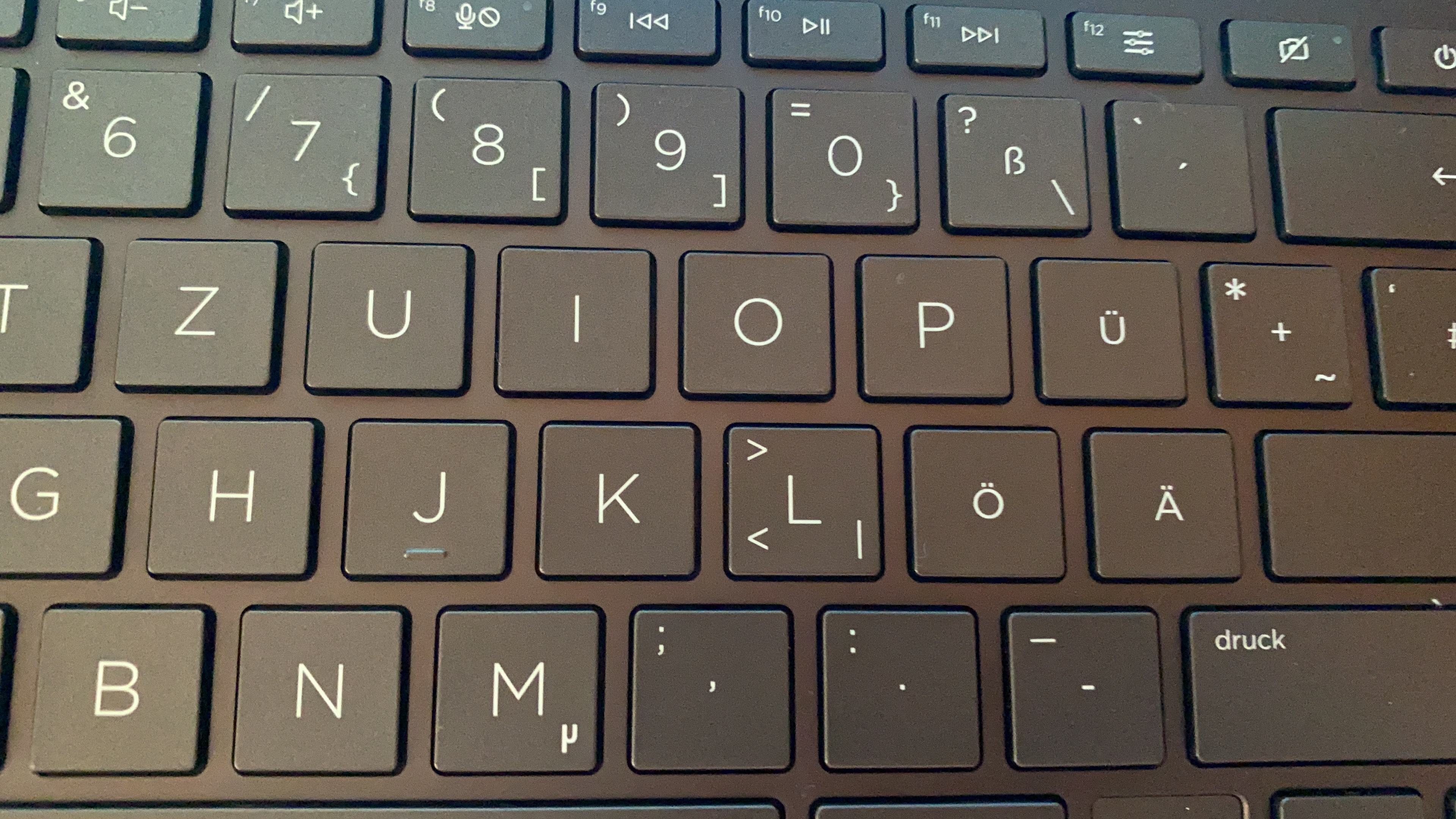

Kurze Infos von mir zum HP Envy x360 13" mit AMD Ryzen 4000:
Die Akkulaufzeit mit Windows habe ich nicht getestet, mit aktuellem Fedora 32 mit XFCE komme ich bei "normalem" surfen etc. auf ca. 9-10 Stunden, wenn ich FullHD Videos über Wlan streame auf ca. 6 Stunden.
Display: Multitouch, funktioniert auch unter Linux. Nachteil: Glare, weil Gorilla Glass.
Displayhelligkeit ist aber gut genug, um damit auch im freien arbeiten zu können.
Macht insgesamt auch einen sehr wertigen Eindruck, wobei ich das für etwas über 1000€ auch erwarte.

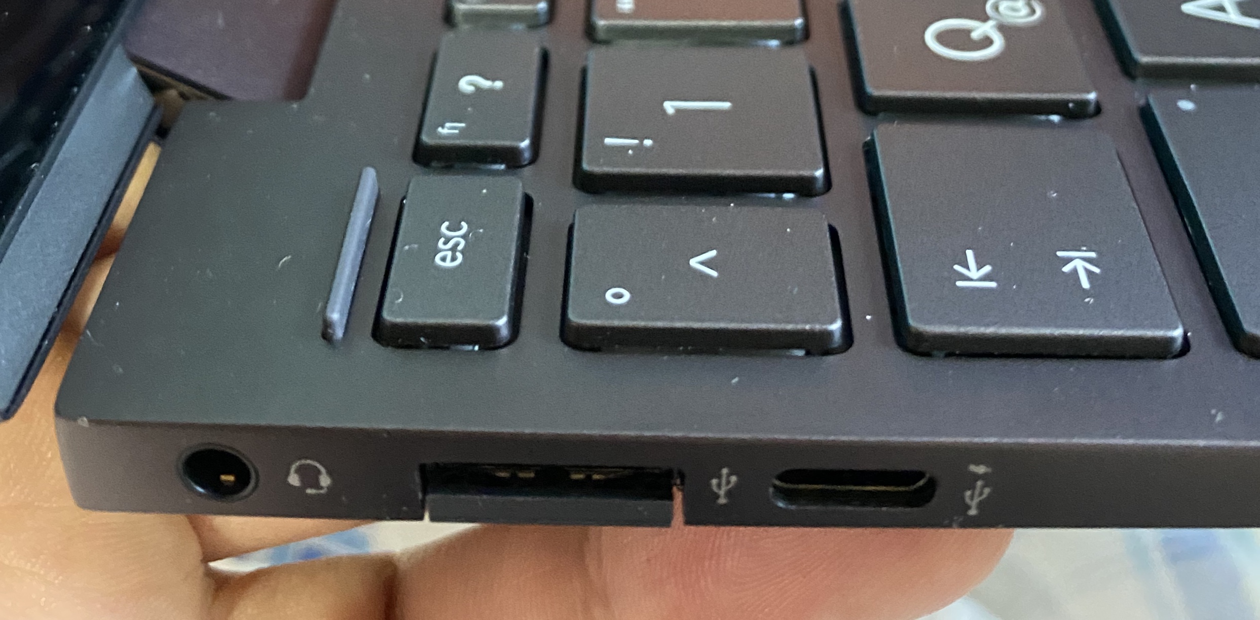

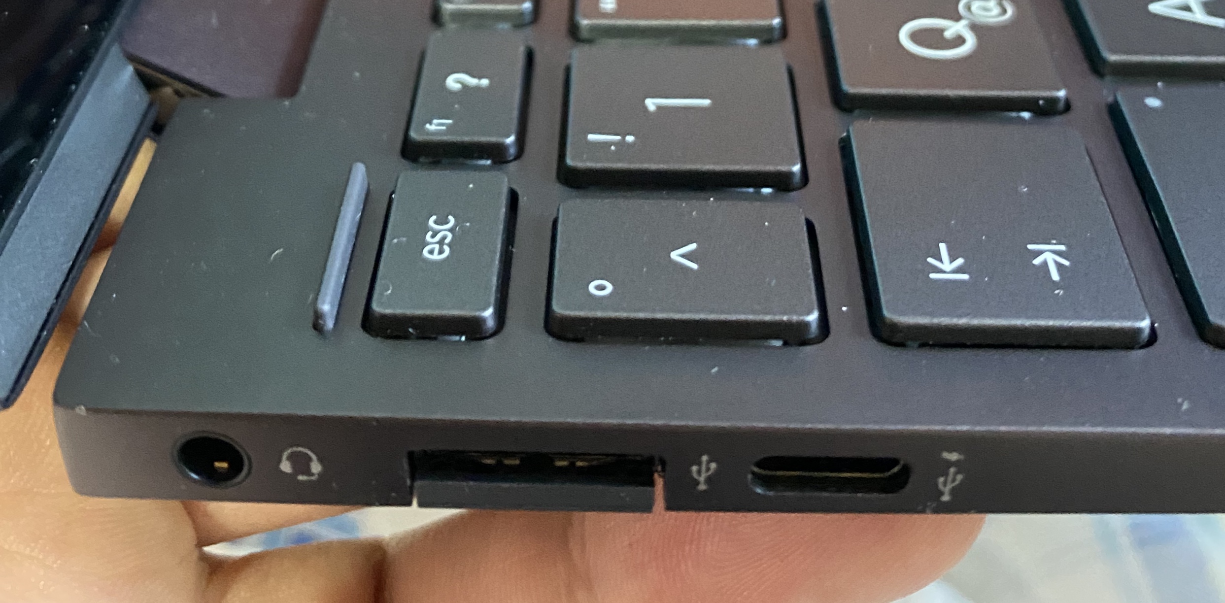

Das Notebook ist sehr dünn aber stabil. Nachteil dass es so dünn ist: Die normale USB-A Buchse ist zu dick, das ist im Envy so gelöst, dass man den unteren Teil des Steckers mechanisch nach unten klappen kann. Siehe Bild.
Was mich stört:
1) Das Netzteil. Es gibt einen USB-C Port mit PD (Soweit ich gelesen habe, nicht getestet), über den ich das Notebook aber nicht laden kann. Das laden geht nur über das HP Netzteil mit einem normalen Hohlstecker.
Der USB-C Port kann laut Geizhals Beschreibung auch zum laden benutzt werden. Warum man dann aber das Netzteil mit Hohlklinke macht erschließt sich mir nicht... Dann lieber 2x USB-C.

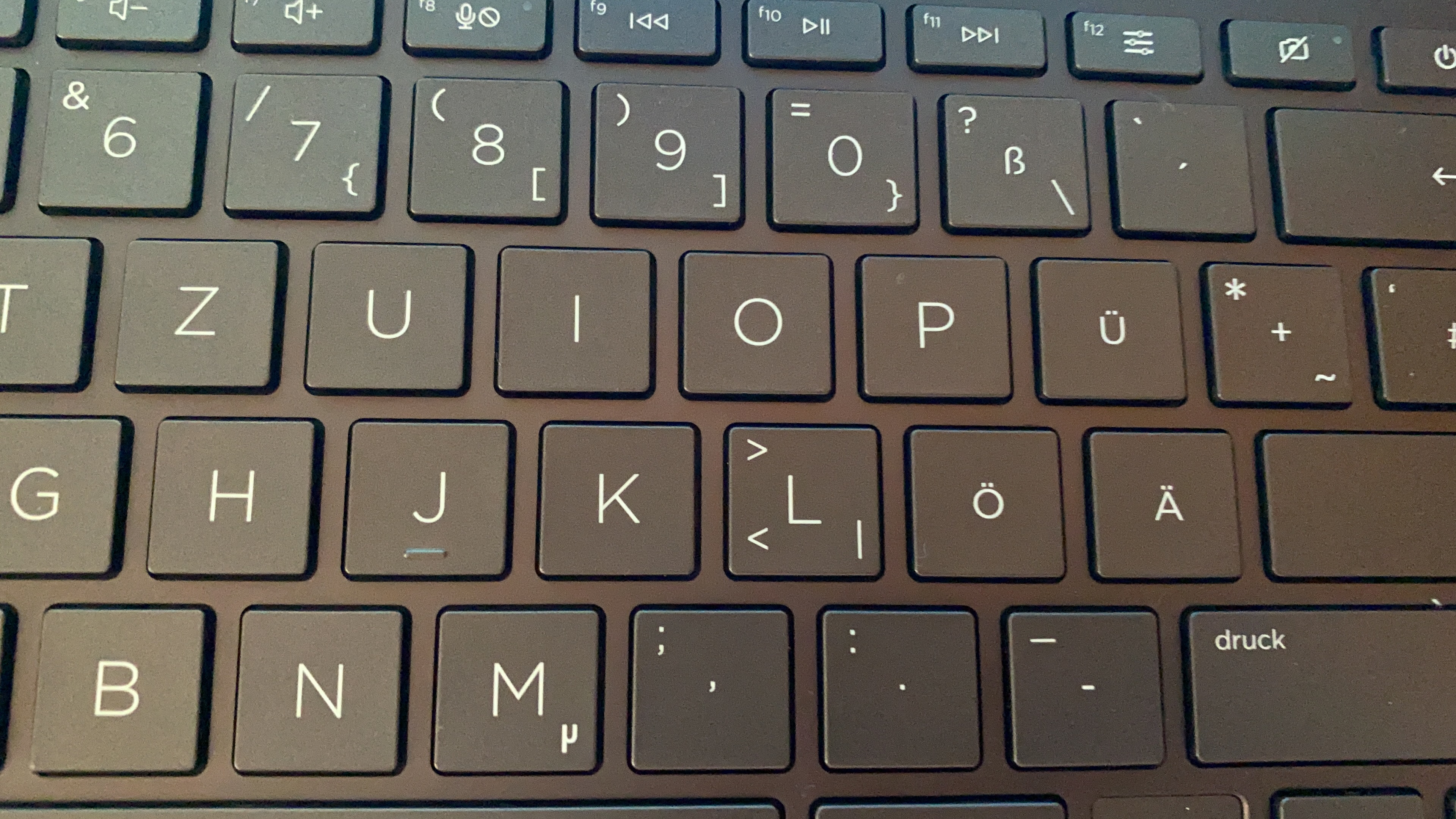

2) Betrifft eher Linux als Windows Nutzer, aber vermute das stört Informatiker allgemein, während es "Normalusern" egal sein dürfte: Die 3 Zeichen < > | sind normalerweise auf einer Taste links vom Y auf der Tastatur. Beim Envy 13" mit Ryzen und QWERTZ Layout sind die 3 zusätzlich auf der L Taste. Also: Großes und kleines L sowie < > und |. Keine Ahnung wer bei HP diesen grandiosen Einfall hatte. Ebenfall siehe Bild.
Unter Linux kann man das Layout anpassen, ich hab mir die 3 jeweils auf Y X und C gelegt.
Wie:
In der Datei "/usr/share/X11/xkb/symbols/de" kann man die Tastaturbelegung anpassen. Ich habe | auf ALT GR + Y, < auf ALT GR + X und > auf ALT GR + C
In der Datei sieht das dann so aus:
Code:
key <AB01>  { [ y, Y, bar, U203A  ] };
key <AB02> { [ x, X, less, U2039 ] };
key <AB03> { [ c, C, greater, less ] };
Wie genau das bei euch aussieht kommt vermutlich auch etwas auf die Distro an, das Beispiel hier ist wie oben erwähnt Fedora 32 Workstation mit XFCE als Desktop.
3) Das Display läuft unter Linux nur auf voller Helligkeit, weder die Software noch die Hardwaretasten (FN-Keys) können was ändern. Lautstärketasten über die FN Keys gehen auch nicht, Softwareseitig aber keine Probleme mit dem Sound.
4) Wenn man das Display komplett umklappt (Quasi als Tablet), schaltet sich die Tastatur sowie das Touchpad nicht automatisch ab. Wenn man es also zB im Bett liegen hat, kann da durchaus mal ausversehen eine Taste vom Bett gedrückt werden.
Kann sein, dass das unter Windows besser läuft wegen Treibern, kann ich aber nicht mit Sicherheit sagen.
Was das BIOS angeht, kann ich mich zwar nicht beschweren, ist aber etwas leer für meinen Geschmack:
Main -> Datum/Uhrzeit sowie Info über Firmwareversion sowie ein Systemlog mit Statuscodes, keine Ahnung wofür, ich werd da auf anhieb nicht schlau draus
Security -> Boot/BIOS-Passwort, TPM sowie Fingerprintscanner
Configuration -> Language, VT-d, Fan Always On, FN-Mode, USB Charging, "Adaptive Battery Optimizer"
Boot-Options -> Secureboot, Netzwerkboot
Exit

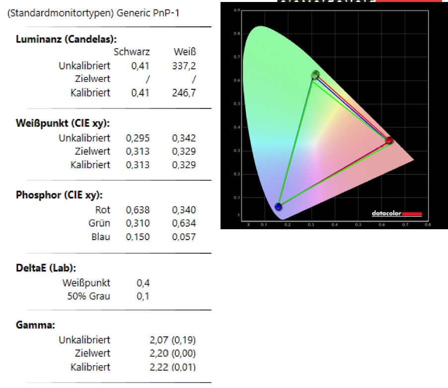

kannst was damit anfangen? siehe Anhang
Danke für das Messprotokoll.
Welche Einstellungen hast du denn bei Kontrast und Helligkeit vorgenommen?
