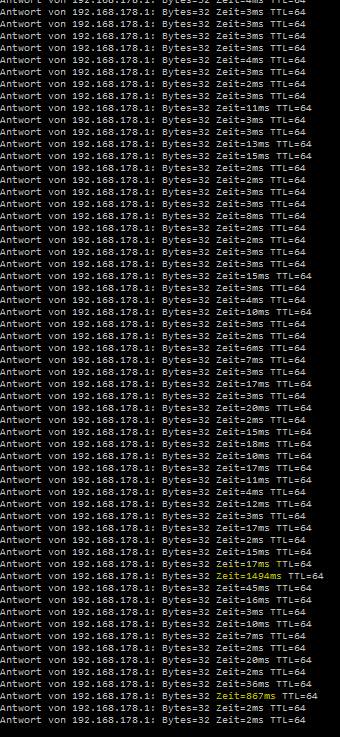

mich quält seit einiger Zeit ein Problem mit meinem WLAN-Netzwerk.
Situation:
Router Fritz 6490 (Firmeware aktuell)
Repeater Fritz 1750E (Firmeware aktuell)
netis WLAN wirless utility (per USB 3.0 oder USB 2.0 verbunden)
Windows 10 64 bit. (vorher Windows 7, selbes Spiel)
Der Desktop-PC ist über die WLAN-Antenne mit dem Repeater über 5Ghz oder 2,4GHz verbunden. Verbindungsgeschwindikeit ist 700 Mbits
Internetprovider: Kabel Deutschland mit 100 Mbit.
In der Umgebung gibt es praktisch kein weiteres WLAN-Netz. Verbunden sind standaramäßig nur einige wenige Geräte wie zwei Handys oder ein Tablet. Auch wenn alles ausgeschalten ist, tritt das Problem auf.
Problem:
Leider tritt zufällig alle 10-20 Sekunden eine Ping-Spitze (800ms bis 1500ms oder sogar komplett Zeitüberschreitung) auf. Diese äußert sich vorallem in Skype oder Onlinespielen, was beides fast unmöglich macht.
Wenn der PC per LAN mit dem Router verbunden ist, tritt das Problem nicht auf, weshalb ich es entweder auf ein WLAN oder USB Problem zurückführe. Denn zusätzlich meldet sich ab und an ein USB-Gerät zufällig ab, wenn ein anderes angemeldet wird. etc. Zudem sind manchmal Maus und Tastatur bei Systemstart erst nach 30 Sekunden verfügbar. USB Treiber sollten aktuell sein.
Ich habe auch bereits einen weiteren WLAN-Stick verwendet. (nur 54mbs) Bei diesem trat das Problem ebenfalls auf.
Bei meinem Laptop der auch per WLAN am Repeater verbunden ist gibt es keinerlei Probleme, weshalb ich es auf den PC zurückführe.
Im Ereignismonitor von Windows finde ich keine verdächtiges Programm, dass immer genau dann Leistung zieht..
Weiß jemand Rat?
Vielen Dank

Mit meinem WLAN-Stick gibt es deutlich weniger Probleme. Die Leistung ist zwar deutlich geringer (ca. 10 MBits/s) aber es treten praktisch keine Pingspitzen auf.
Mit der Antenne (übrigens netis WF2190) ist das Problem nach einem BIOS-Update schlimmer geworden. Mittlerweile sind es alle 20 Sekunden 3000ms Pings und das relativ regelmäßig, obwohl die Leistung bei ca. 96 Mbits/s liegt.
Die Antennte funktioniert an zwei anderen PCs/Laptops ohne Probleme.
Jemand noch eine Idee?

@Raijin Danke für deinen Tipp, er hat mich indirekt zunächst auf die Lösung gebracht! :)
Unter Linux war alles wunderbar. 1000 Ticks ohne einen Aussetzer.
Also habe ich nach "kürzlich" installierter Software geguckt.
Und tatsächlich.
Das Rätsellösung ist ein Teil von AutoCAD "Autodesk Application Manager" der Studentenversion.
Beim Neustart ist dieses Programm im Autostart und es gibt weiterhin Pingprobleme.
Beende ich es manuell gibt es auch in Windows 1000 Ticks ohne Aussetzer. Mit dem "Autodesk Application Manager" sind es bis zu 50 "3000ms Pings" von 1000.
Schön, dass es geholfen hat. Google erzählt mir, dass der "Autodesk Application Manager" u.a. für Live-Updates sorgt. Evtl. hat der im Hintergrund wie ein Weltmeister die Update-Server gepollt oder gar GByte an Updates gezogen ;-)
