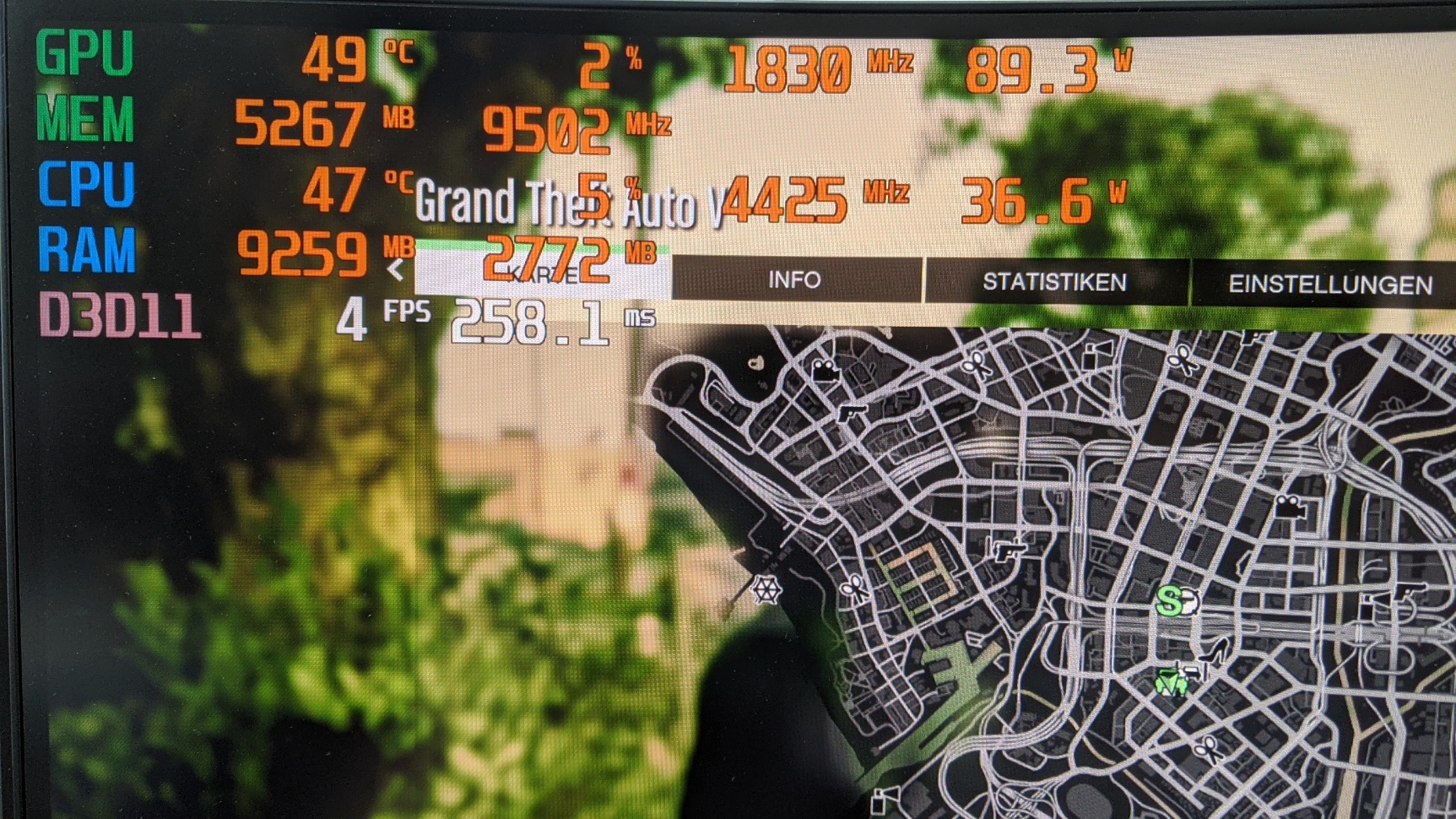

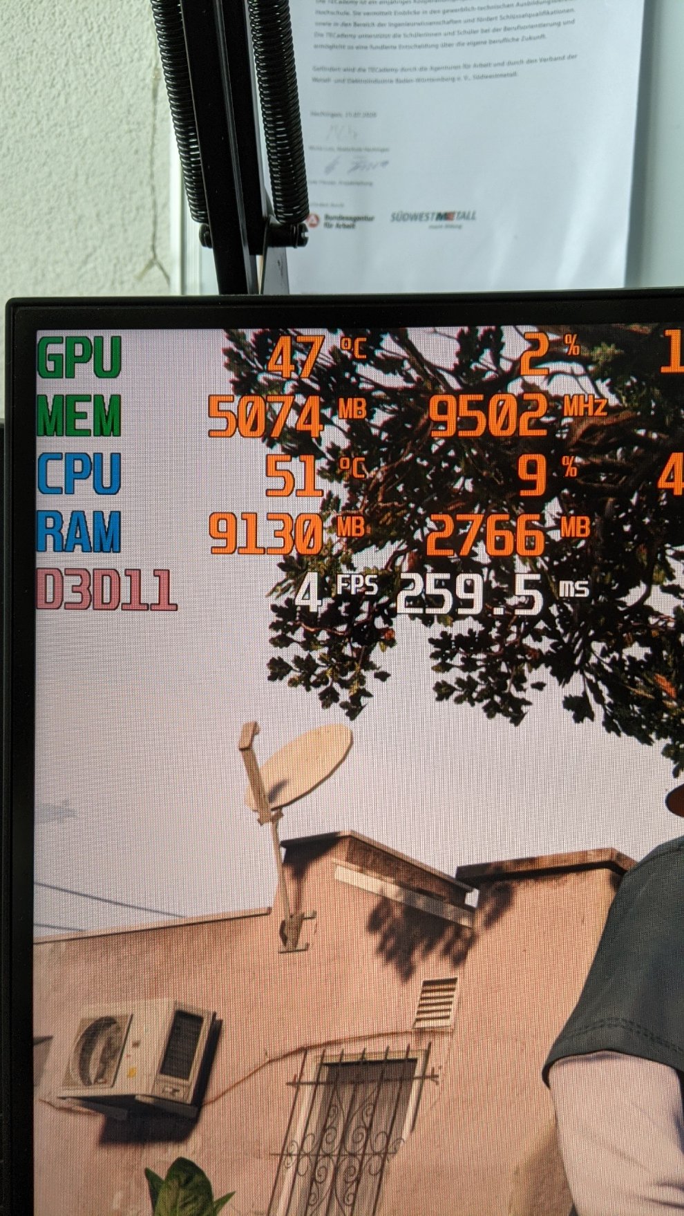

Da ich gestern schon ein Thema erstellt habe zu meinem Problem (RTX 3070 Ti verhält sich komisch) habe ich jetzt was ganz neues zu meinem Problem gefunden. Ich habe jetzt einfach mal Riva Statistik Tuner geöffnet in gta5 und sobald ich mich bewege springt die Latenzzeit also das neben FPS bis auf 260ms und die FPS gehen runter. An was liegt das?
Ich habe schon mit den Nvidia Treiber rumgespielt und manchmal ist wieder alles gut, aber nach einem Neustart ist wieder das gleiche Problem.
Hier noch ein Bild.
Guckt für mehr Infos in mein Thema rein von gestern!
Komisch ist, sobald die Latenzzeit so hoch ist verbraucht meine RTX 3070 TI weniger Strom, die geht von 200W auf 100Watt

Die Latenzzeit ist einfach die Zeit zwischen den Frames. Du hast also 1000/259,5 ms = 3,85 FPS in dem Moment. Du hast da also nichts Neues entdeckt, sondern es wird einfach ein anderer Wert zum gleichen Problem angezeigt.
Warum die FPS so stark sinken ist natürlich eine interessante Frage.

Das der Verbrauch der Grafikkarte heruntergeht, wenn sie weniger Bilder berechnen muss → Latenz ist hoch ist normal. Anscheinend bekommt sie nicht genug Daten/Befehle um die Bilder zu berechnen in dem Augenblick.

Es ist ein bisschen besser geworden. Es springt die ganze zeit von 9ms auf 27ms und so bekonmme ich auch ruckler. Was mir aber aufgeffalen ist, wenn ich gta5 z.b in Fensternmodus mache ruckelt es nicht mehr so stark. Es ruckelt nur im Vollbildmodus.
beobachte mal den Speicher der Grafikkarte ist der evtl. voll? Da bekommt man auch gerne mal sporadische ruckler, die hat ja nur 8gb.
