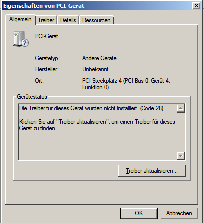

Dann fehlt dir wohl der VirtIO Treiber für Windows.
Zwischenzeitig bietet sich der rtl8139 oder der e1000 Netzwerkadapter an.
Beides wird nicht erkannt.
Im Geräte-Manager steht nur "PCI-Gerät" (unter andere Geräte)

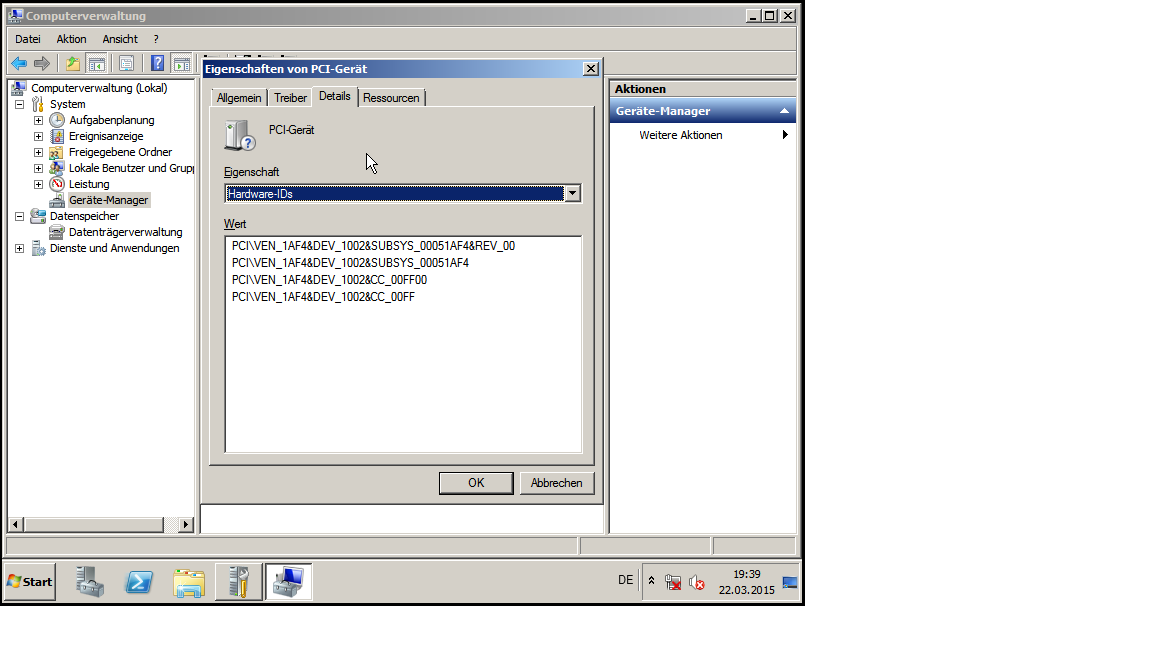

Welche PCI ID erkennt Win denn bei den entsprechenden NICs?
Ok, werde jetzt in eine VM Linux mal installieren, und da den VM Manager testen.
Das erkannte Gerät:
