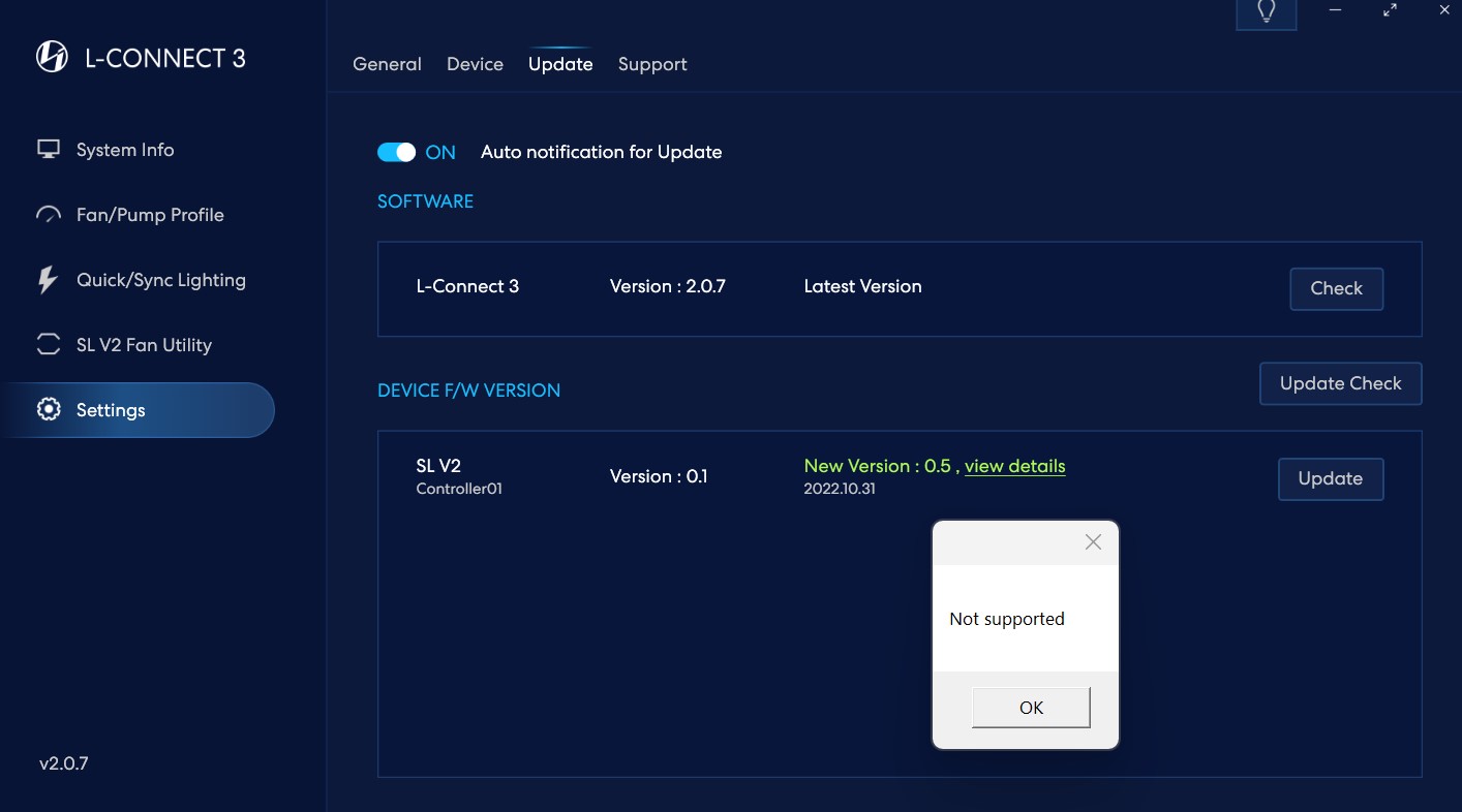

vll kann mir hier wieder geholfen werden.
Ich hab die L-Connect 3 Software auf meinem PC laufen v. 2.07 und 10x UNI FAN SL120er V2 Lüfter.
Angebunden am Kontroller 3er 3er 4er Lüfter set.
Bei mir hat noch nie ein Update der Software automatisch funktioniert, ich musste das immer von Hand machen.
Firmware selbst habe ich noch nie gemacht.
Mit der neuen Software kommt aber eine Meldung, das ein Firmware vorliegen würde, doch das Update der Firmware läuft nicht, siehe Fehler, hat wer Ideen?

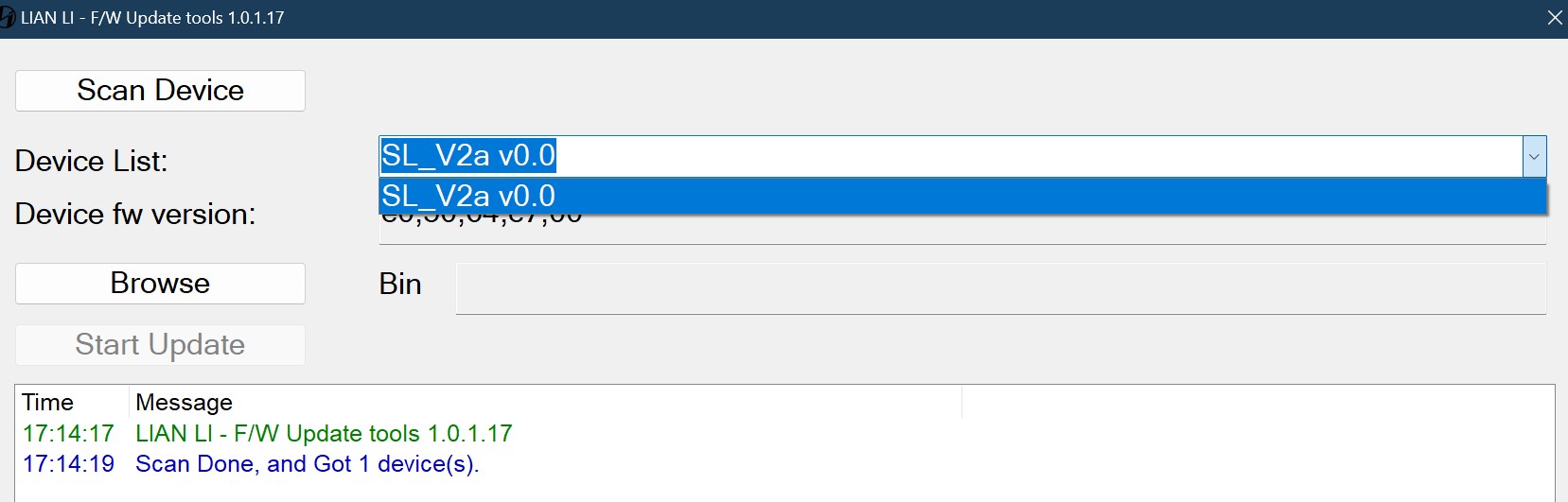

Starte ich das offline update, findet er folgende Komponenten:

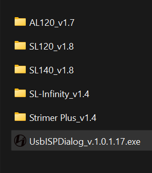

Doch keines der Updates ist laut Software kompatibel:

Ich wollte damit sagen, dass die Software von Lian Li schon immer so bescheiden war, sich selbst updaten hat so gut wie nicht funktioniert, dies habe ich von Hand gemacht. Die aktuelle Version ist etwas besser und diese zeigt mir nun auch die Firmware updates an, kann Sie nur nicht ausführen.
Die Lüfter selbst und alles funktionieren, auch das Licht usw. Ich hätte halt gerne die aktuell Firmware und Software.
Wenn ich über die Lian Li Software im ersten Screenshot schauen, heißt es, ich hätte Version 0.1 und es gibt 0.5, die er nicht flashen kann "Not supported" ... eh ja strange.
Date ich von Hand hab, so steht da Version 0.0 und kein update, dass ich von Hand auswähle ist dann passend.
