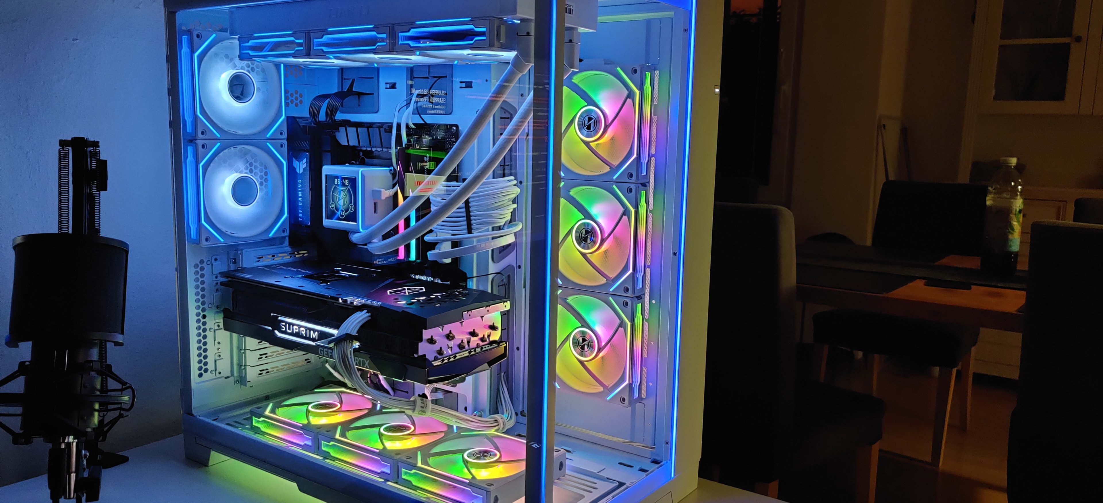

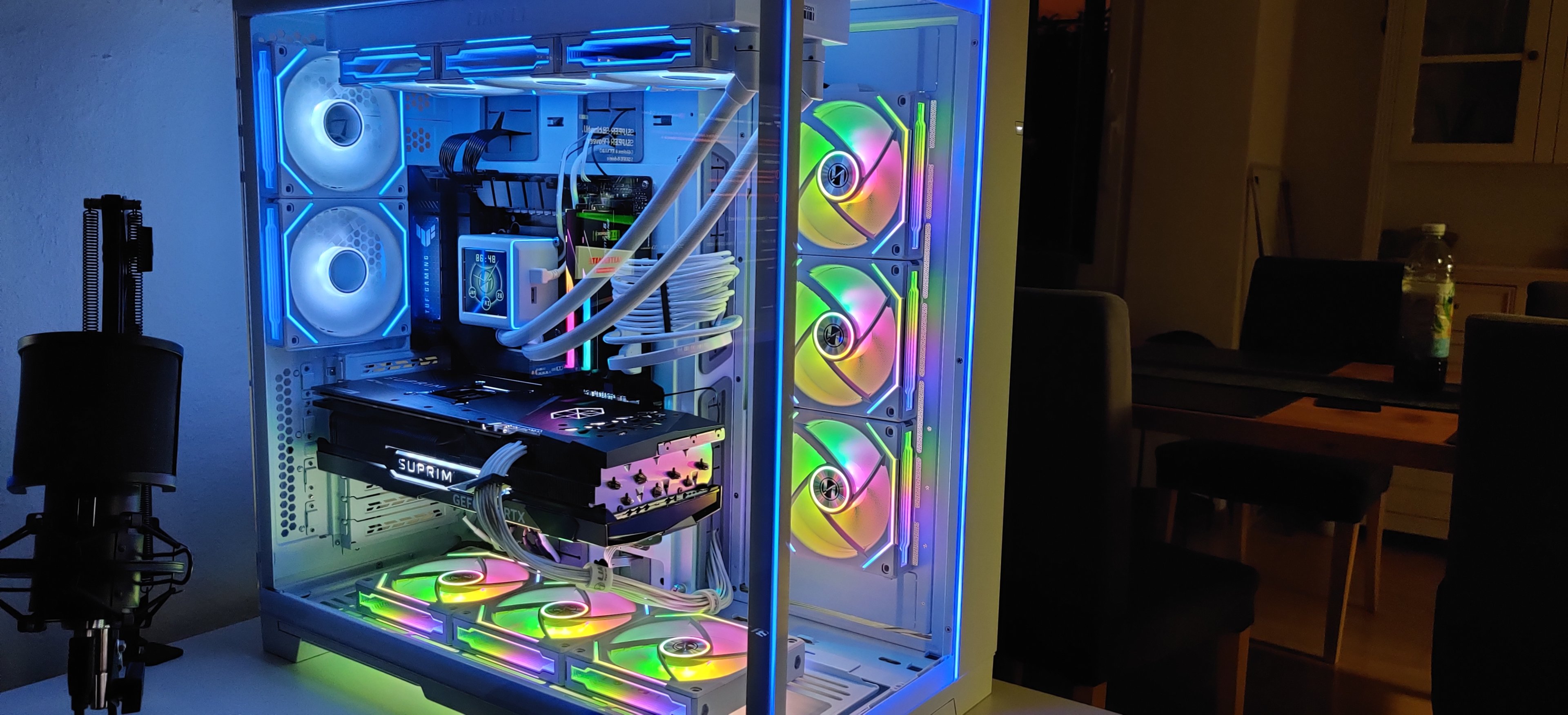

kurze Beschreibung meines Aufbaus:
1x Lian Li Galahad II LCD AIO ==> Pumpe direkt an MoBo angeschlossen
5x Lian Li Uni Fan SL-INF Lüfter ==> an UNI Hub der AIO angeschlossen (mit dem 3 Pin ARGB und 4 Pin Anschluss)
6x Lian Li Uni Fan SL-INF Lüfter ==> an UNI Hub eines der 3Packs angeschlossen (mit dem 7 Pin Anschluss)
Ich nutze hierbei zwei Controller, da ich damit seitens Stromversorgung unproblematisch unterwegs bin
(eigentlich kann jeder HUB/Controller 16 Lüfter, ab 8 wird es jedoch einschränkend was die Farbe / Helligkeit angeht).
Gesteuert wird alles (eigentlich) über L-Connect 3.

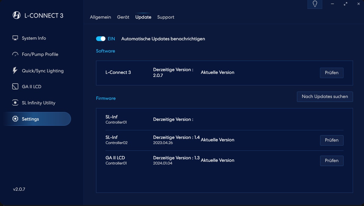

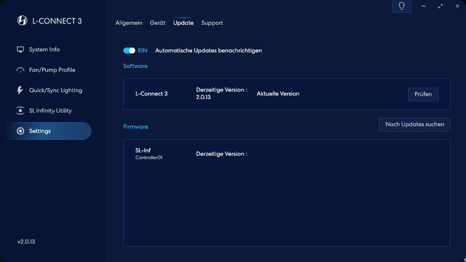

Die Software L-Connect 3 verliert immer wieder die Verbindung zu Controller01.
Das zeigt sich so, dass die 6 Lüfter nach dem Start des PC's nicht das eingestellte Farbprofil annehmen, sondern in den default Regenbogenfarben leuchten. Sie laufen aber mit normaler Drehzahl.
In L-Connect 3 geht dann auch die Verbindung verloren, siehe Screenshot.
Einzige Abhilfe ist die komplette Neuinstallation von L-Connect 3, dann wird wieder alles sauber erkannt.
Einmal trat auch der Fall auf, dass alle Lüfter das korrekte Farbprofil hatten, jedoch die LCD Anzeige nicht mehr reagiert hatte
==> daher hatte ich die Vermutung, dass der Fehler darin liegt das sowohl die LCD der Pumpe als auch der Hub als Controller01 angezeigt werden. Da wäre die Rückmeldung von anderen aus dem Forum hilfreich welche einen ähnlichen Aufbau haben.
Die Controller sowie AIO sind soweit auf dem aktuellsten Stand, im Gerätemanager wird allerdings noch behauptet das die LCD auf der alten Version 0.6 ist. Ein Update ist hier via Software aber nicht möglich (da bereits aktuelle Version lt. L-Connect 3).
Ist das Problem jemandem hier im Forum bekannt und kann Abhilfe leisten?
Wie ist bei euch die Controller01 Benennung, liegt da ein Fehler vor (habe selber keine Möglichkeit gefunden diese zu ändern)?
Welcher Versionsstand wird bei euch bei der Galahad LCD im Gerätemanager angezeigt?

Version 2.0.8 ist draußen seit gestern , vielleicht fixt die dein problem.
Ich hatte vorher auch die 1.7.4 und ich muss sagen irgendwie drehen meine lüfter jetzt öfter hoch als vorher , nicht stark aber im leisen raum ist mir das sofort aufgefallen , irgendwas ist definitiv anders als vorher.
Silent Profil.
Reaktionen: n00bian
Danke dir für die Info, in L-Connect stand noch das alles aktuell sei.
Konnte auch dort nicht die Software installieren, sondern musste es auf der Homepage runterladen und installieren.
Aufgrund dessen werden jetzt vorerst alle Hubs wieder erkannt, mal schauen wie lange das hält.

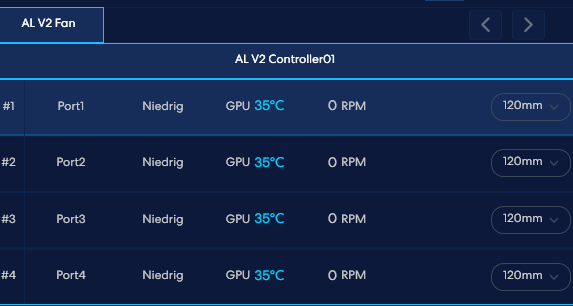

ich hatte früher AL Fans drin, jetzt sind es TL Fans und die AL werden angezeigt, natürlich mit 0 RPM, weil da ja kleine mehr verbaut sind.
Hast du die Software mit den neuen Lüftern mal neu installiert. Vielleicht erkennt er dann die korrekten!?
Falls du das schon getan hast, wird wohl der Controller die Fans falsch erkennen??? Dann eventuell ein Firmware-Update Probieren ... jetzt nur eine Vermutung von mir!

nein, die neuen TL Lüfter werden ja erkannt. Ich musste den alten AL-Controller drin lassen, weil da das Case angeschlossen ist. Lüfter sind keine drin, aber weil der Controller drin ist, kann es sein, dass L-Connect deswegen die alten AL Fans noch anzeigt?

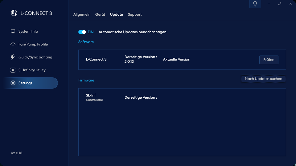

Ich habe auch ständig Probleme mit L-Connect. Mal lädt nur die Hälfte der Dienste im Programm. Einstellungen lassen sich dann erst gar nicht einsehen oder ändern. Farben und Lüfter-Profile werden auch nur jeden zweiten oder dritten Windows-Start mit übernommen, wenn überhaupt noch. Der Controller wird auch nicht mehr erkannt.
Software und Firmware sind auf dem neuesten Stand. Ich habe mich mittlerweile damit abgefunden, dass die Lüfter nun machen was sie wollen. Nichts geht mehr. Drehzahl und Beleuchtung sind nun egal.
