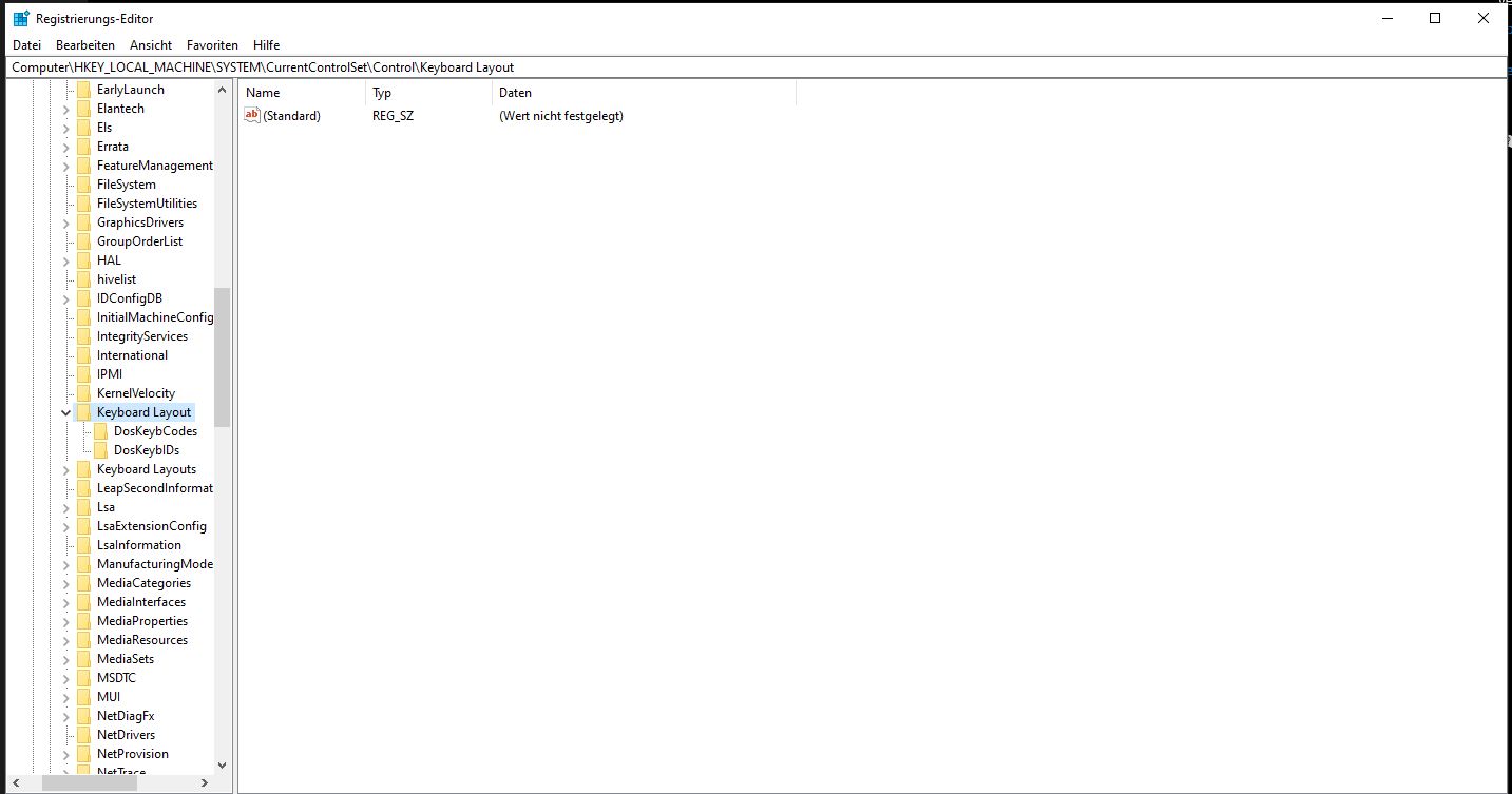

nee damit kenn ich mich leider nicht aus , bin noch recht am anfang , kannst du mir erklären was ich machen soll ?
Es öffnet/ passiert nix wenn ich nur auf L drücke
Das wird mir da angezeigt
Eben gefunden: Alternativ kannst du mit SharpKeys aus dem Microsoft Store die Tastenbelegungen ändern (und hoffentlich auch auf den Standard zurücksetzen). Das Programm ändert exakt den o.g. Registry Key.
also mit dem sharpkey bekomm ichs nicht hin , hab oben ein bild geschickt was da angezeigt wird bei Registry Key

Dein Screenshot ist… Null-Informativ. (Unten mehr.)
SharpKeys wäre nicht mein persönlicher Ansatzpunkt gewesen, aber wenn es tatsächlich die Zuordnungstabelle anfasst und auch aufstellt was geändert ist, und nicht findet - dann habe ich nur einen Verdacht:
Ein Programm hat das l (kleines L) unter Kontrolle gebracht und tut etwas das du nicht siehst oder fängt diese Taste [Korrekter: diesen Tasten-Scan-Code] ganz ab (wieso auch immer).
Meine Maßnahme wäre «AutoRuns» von SysInternals. Das zeigt dir allen Autostart (und erschlägt dich…) Der Reiter ‹Logon› wäre die erste Anlaufstelle. Mit ein wenig Gefühl kannst du verdächtige Programme die dir nicht wirklich was sagen dort ab–haken und dann mit Neustarts beobachten.

Eigentlich ganz einfach - wenn kein Key "Scancode Map" vorhanden ist, wurde auch nichts verändert - zumindest Windows-seitig. Nach dem Screenshot und dem fehlenden Key konnte das aber nicht die Ursache sein.
Bin daher nun auch bei dir, dass sich irgendein Programm das L schnappt.
