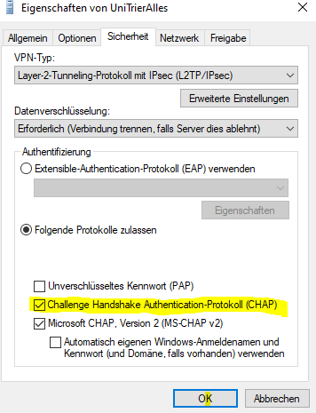

Hey Leute,
ich habe jetzt die Lösung gefunden - zumindest funktioniert es so...
Habe einfach diesen Haken aktiviert, habe ich aus einem anderen Forum.
Was haltet ihr davon?
Edit: zumindest hat es kurzfristig funktioniert, geht nun nicht mehr ......
LG
