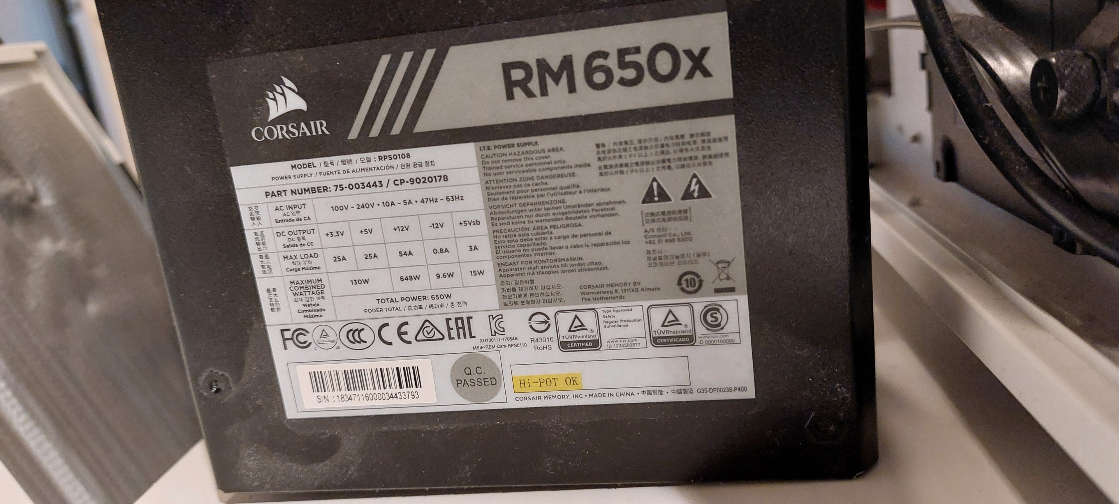

Stromversorgung an Mainboard, GPU und CPU überprüft. Alles fest. An der CPU verwende ich bei beiden CPUs den 8 poligen Stecker. Es gibt links daneben noch einen weiteren 4 poligen.( Im Handbuch atx_12v1/atx_12v , Seite 15) Wird dieser auch benötigt? Ich hätte zwar noch ein Kabel das dort passen würde kann dies aber nicht ans Netzteil anschließen da es sich dabei um das zweite PCI Express Kabel handelt das für eine zweite GPU gedacht ist. Laut Lieferumfang im Handbuch des Netzteils hab ich alle Kabel.

Bin vom 2700X auf den 5800X3D gewechselt. Ich hatte auch Probleme. Bei mir lag es auch am RAM. Falls kabellose Tastatur benutzt wird, könnte das die Ursache sein warum das BIOS nicht aufgerufen werden kann. Mit einer kabelgebundenen Tastatur könnte es gehen. Dann RAM auf weniger als 3200 einstellen, 2666 Mhz hat bei mir funktioniert, und nur einen Riegel verwenden. Vielleicht hilft das. Bei meinem AORUS Mainboard hat es auch ewig gedauert bis es beim ersten Start funktioniert hat. Warum die Grafikkarte vom Mainboard als fehlerhaft angezeigt wird kann ich mir nicht erklären. Bei einer TDP von 210 Watt der VEGA 56 sollten das Netzteil von Corsair ausreichen. Gibt es irgendwelche Spezifikationen die für eine inkompatibilität von Vega56 und dem X3d sprechen ? Eventuelle Leistungssteigernde Einstellungen für die Graka in BIOS, im Treiber und in Tuningapps eventuell rausnehmen und nochmal versuchen. Falls Windows 11 und Bitlocker, TPM, VBS, Secureboot oder ähnliche Securitysoftware auf der Platte ist, kann das ebenfalls Ursache von Problemen beim Prozessortausch verursachen. Ich bin aber auch nur interessierter Laie und melde mich nur weil ich ähnliche Probleme mit vergleichbarer Hardware hatte (X470 AORUS Ultra Gaming, 2700x auf 5800x3d und 2080 TI Founders aus 2018).
