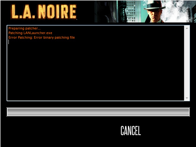

Bis hierhin keine Probleme. Dann habe ich den AktivirungsKey eingegeben und dann wurde mir gesaqgt das es einen patch gibt. Auf OK gedrückt und dann kam die Fehlermeldung, mit dem BINARY ERROR ding, und das der Patch daher nicht installiert werden kann. Danach kommt der startbildschirm auch wieder aber es bleibt dabei :/

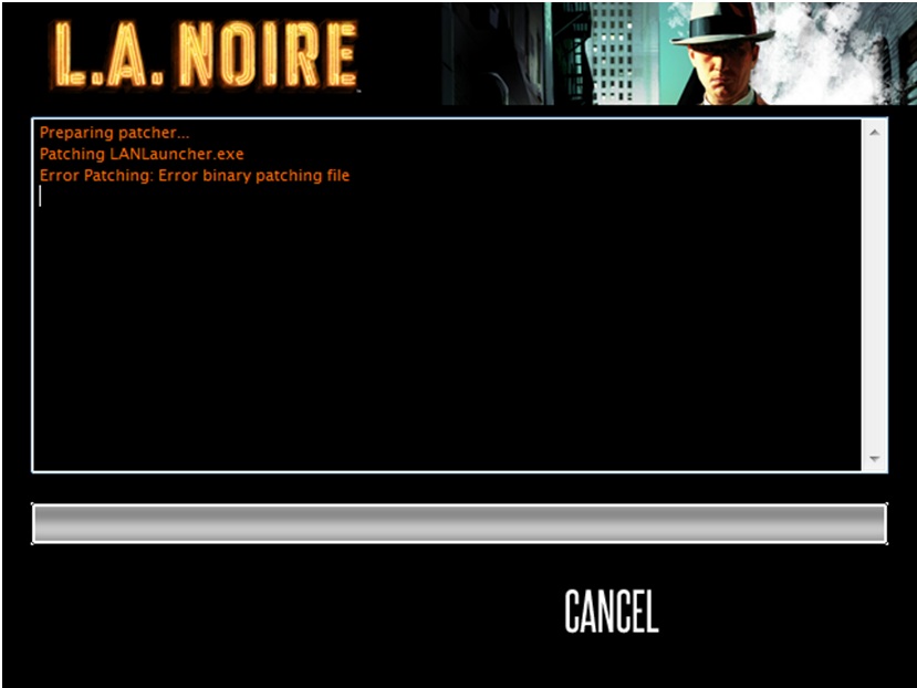

ich habe das gleiche Problem. Spiel als DVD gekauft, Installation lief einwandfrei. Dann Spiel gestartet - den erzwungenen Patch runtergeladen (automatisiert im Startbildschirm) und dann Fehler mit der LANlauncher.exe - Patch kann nicht abgeschlossen werden.
Daraufhin den "Trick" mit der Beseitigung der SocialClub SetUp-Datei versucht - hat natürlich nicht funktioniert. Den Patch manuell im Ordner (NICHT In-Game) gestartet - lief auch nicht. Ich seh nach Starten des Spiels, wie die meisten hier, die flackernde Leuchtschrift L.A. Noire, kann mich auch im SocialClub anmelden. Aber dann sucht er wieder nach UpDates/Patches, findet die Datei, die ich bereits runtergeladen habe und schmiert wegen der LANlauncher.exe (Error binary patching file) jedesmal ab. Danach kann ich das Spiel noch nicht mal gescheit beenden, sondern muss über den Taskmanager eine Beendigung erzwingen - interessanterweise habe ich da meist bis zu 6 L.A.Noire Anwendungen gleichzeitig laufen...

Das nächste Problem lies jedoch nicht lange auf sich warten. Ich Startete das Spiel, Nun kam das L.A. Noire Logo und unten Links stand LADEN... Nach 20 Minuten habe ich es dann aufgegeben. Wechselte in den abgesicherten Modus versuchte es dort zu Starten und bekam eine Meldung auf Englisch, wovon ich nicht sehr viel verstehe, um nicht zusagen gar nichts, habe diese Meldung mal Gescreent und füge sie hier ein. Für jegliche Art von Hilfe bin ich sehr Dankbar.
Screen:
Aktuelle änderung: Dienstag, 06.12.2011
Problem behoben, L.A. Noire startet nun.
WICHTIG! Spiel ganz normal installieren, den Patch "IN-GAME" Downloaden lassen, wenn nach dem Download das Installieren des Patches "IN-GAME" fehlschlägt geht ihr in das Installationsverzeichnis von L.A. Noire welches im normalfall "C:\Program Files\Rockstar Games\L.A. Noire" ist, dort entfernt ihr nun alle Dateien mit folgender Endung ".patched". Nun startet ihr euren Computer neu und wechselt in den "Abgesicherten Modus" geht dort erneut in das Installationsverzeichnis und Startet dort nun folgende Datei "Patch_2382_02393_1" Nach abgeschlossener Installation des Patches Installiert ihr noch "Social Club v1.0.5.0 Setup" wenn auch diese unproblematisch abgelaufen ist Startet ihr euren Computer erneut und dies wieder im Normalen Modus nun Startet ihr das Spiel, jedoch noch nicht auf "Spiel Starten", sondern erstmal auf "Optionen", ganz unten seht ihr nun die "Befehlszeile" dort gebt ihr nun "-str" ein und klickt auf "OK". Dann startet ihr das Spiel auf "Spiel Starten" Klicken. Jetzt sollte L.A. Noire Ordnungsgemäß laufen und ihr solltet spielen können.
