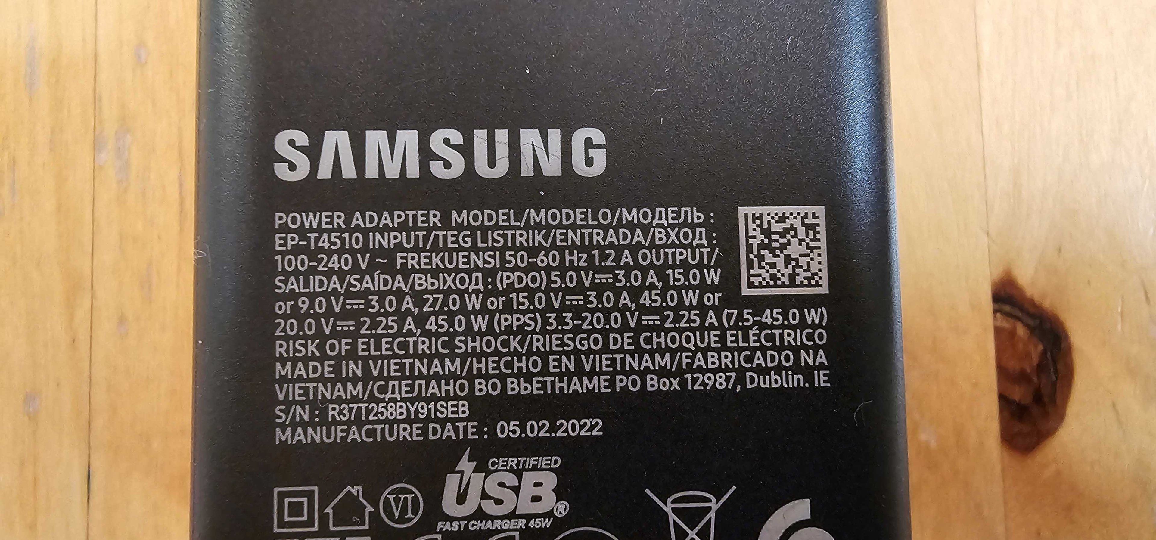

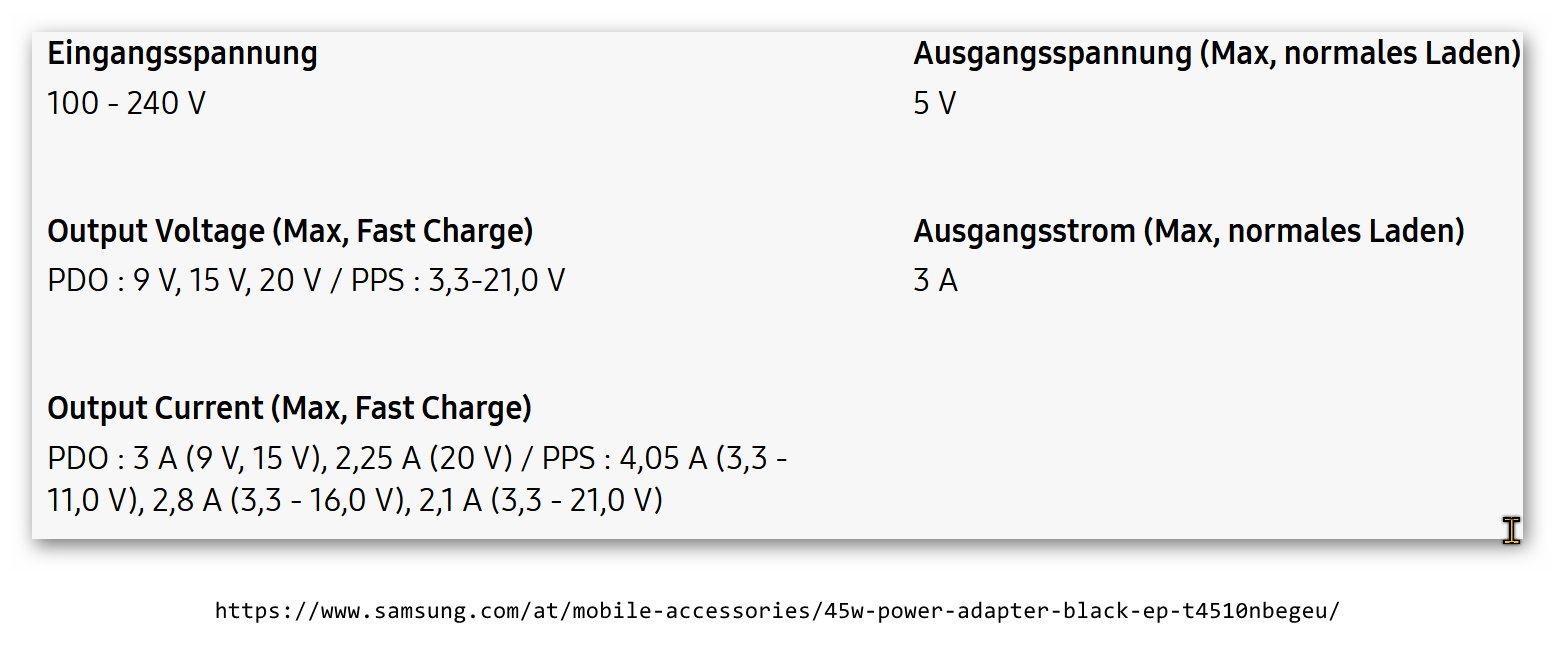

Das Ladegerät von Lenovo liefert 20 V, bei Samsung schaut das so aus. Das lustige daran ist dass ich zwei Ladegeräte mit Kennzeichnung hat wobei eines 70 Gramm, das andere 110 hat
Scheiße, da wurde ich beim Kauf gelinkt. Es ist nur eines ein Samsung, das mit 110 Gramm
Das schaut dann so aus

Mickey Mouse schrieb:s.o. WENN es denn überhaupt funktioniert! Ich weiß aber nicht, wie es beim T14s ist, ich hatte noch nie eins (mein letztes Lenovo war ein T480).
Das war mir tatsächlich neu, ich dachte bisher immer PD ist PD.
Ich weiß dass das Samsung eben auch PD mit 20V bringt und bin dann davon ausgegangen, dass das hin haut...
Mein T490 kann ich mit einem Anker 45W Nano II Netzteil auch problemlos laden.
Ich kenne nun das Verhältniss zwischen meinem Lenovo T490 und dem T14 des TO nicht, aber wenn mein (doch recht starktes) T490 mit einem 45W-NT zurecht kommt, könnte es beim T14 mit 20V NT auch klappen...
