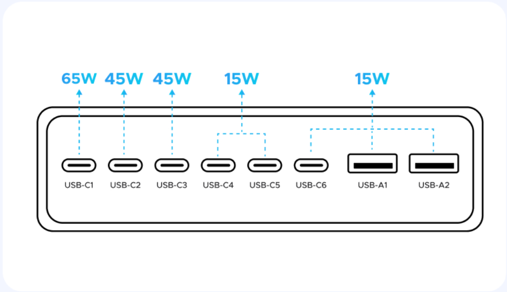

Wichtig für Dich ist, dass fürs Notebook mind. einer der Anschlüsse immer 60-65W liefert, auch bei Vollbelegung. Das Ugreen 200W kann das z.B.: Viele Ladegeräte schalten dann nämlich teilweise auf 45 oder 30W herunter.
Edit: Das hier (https://www.amazon.de/dp/B0CQYPSYH) habe ich, das ist auch nicht schlecht und hat auch einmal fest 65W, allerdings sind die anderen Ausgänge bei Vollbestückung dann etwas niedriger beschalten (65/35/20/20/20/20 + 15W beide USB-A zusammen)
