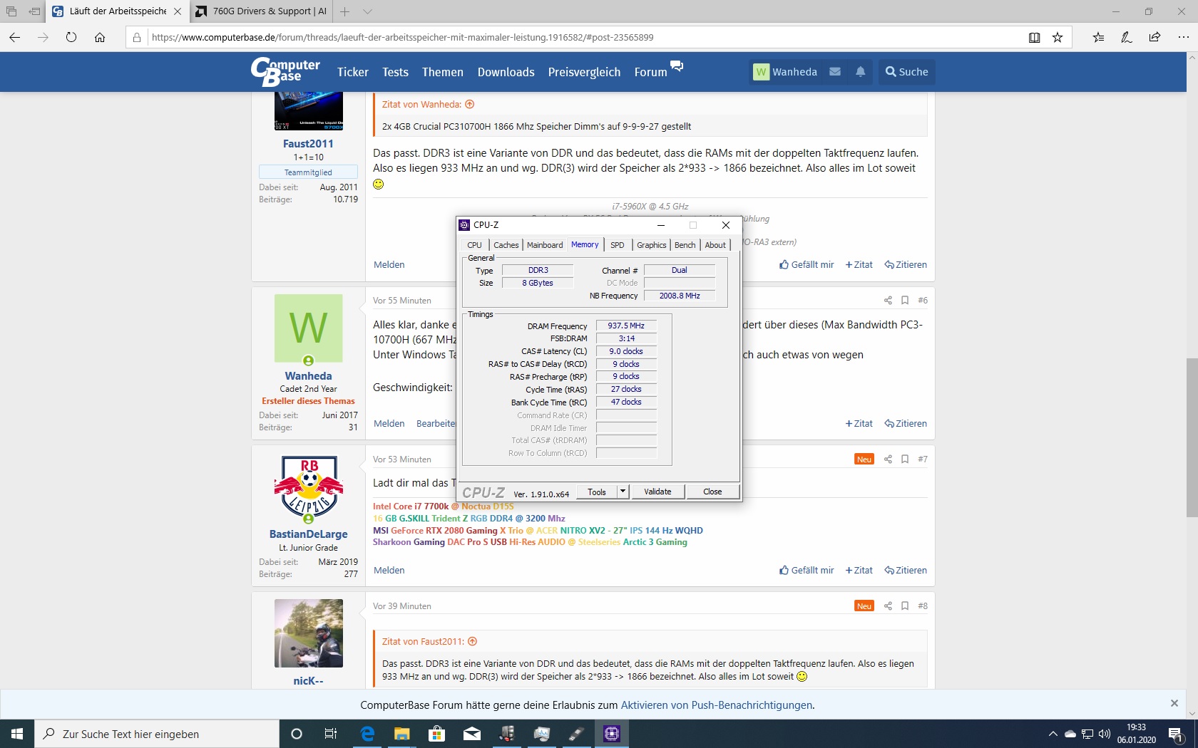

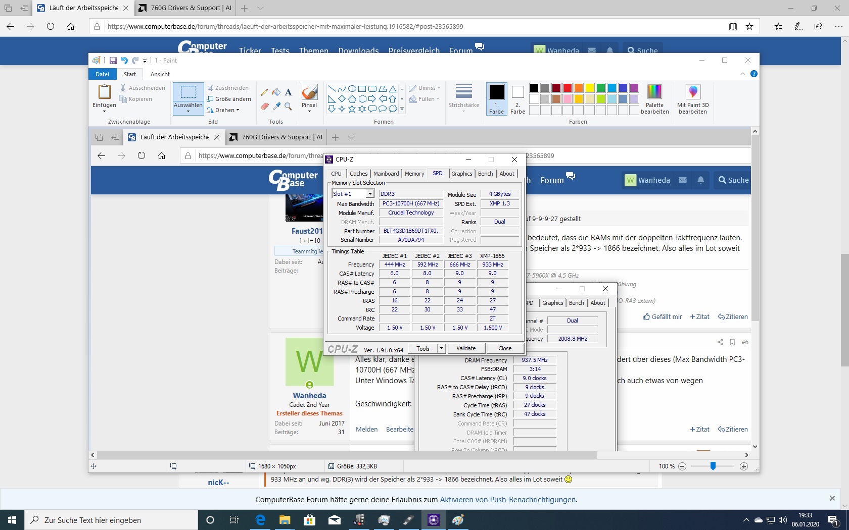

Ladt dir mal das Tool CPU-Z runter und mache da Screenshots.

scheinbar gibt es doch ein Problem mit dem speicher, zwar hat memtest86 keine Errors gefunden aber ich kann die DRAM Voltage nicht manuell einstellen auf die 1,5v, egal was ich einstelle ob Auto oder manuell die 1,5, er rennt immer mit 1,35. kann das Ursache sein für einbrüche der Taktrate der CPU oder allgemein für die "lags" bzw ruckler die mein System dauernd hat?
Mit was ließt Du die Spannung aus? Im Bios oder mit Speccy? Was wird bei HWInfo unter Sensors angezeigt? Da muss man ein wenig suchen, bei mir steht es als "DIMM" unter einem der Mainboard-Einträge.
egal wo, es steht immer 1,35 selbst wenn im BIOS 1,5 manuell eingestellt sind. stelle ich jedoch auf 1,65v dann steht überall auch 1,65..
Screenshot wäre nett, vom Bios und von der Anwendung, mit der Du ausließt. Vielleicht fällt da ja anderen was auf.
