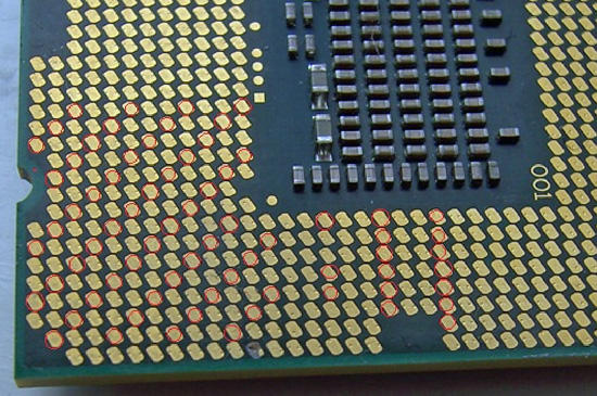

Hi Leute,
ich hoffe ihr könnt mir helfen, mich beruhigen oder sonstiges...
Ich habe gerade mein PC auseinander genommen um eine Backplate zu installieren und die Wärmeleitpaste der CPU zu erneuern.
Als ich die CPU aus dem Sockel genommen habe, löste sich eine Kontaktfläche auf der Rückseite der CPU, ich entdeckte erst ein kleinen Fremdkörper in den Pins, dachte an einen Fussel oder sowas, ganz vorsichtig aus den Pins gefummelt und im Licht entdeckte ich, dass es glänzt...
Als ich auf der CPU schaute, fehlte da eine Kontaktfläche auf der Rückseite. Ähnlich wie im angefügten Bild.
Bei genauem Betrachten, bin ich mir auch nicht sicher, ob nicht oben Links in der Ecke des Sockels sogar ein Pin aus dem Sockel fehlt, oder abgebrochen ist?! Sieht irgendwie komisch aus.
Naja, nach einer kleinen Panikattacke, hab ich alles fein säuberlich zusammen gebaut und gestartet, lief auch an und Windows startete.
Unter Prime ist er dann abgestürzt, hatte gerade ein Undervolt-Profil an (was vorher eigentlich stabil war?!), da ich viel für die Uni lerne und der PC da ruhig mit weniger Saft laufen kann...
Zu meiner eigentlichen Frage, würde ein Rechner überhaupt starten, wenn ein Pin aus dem Sockel fehlen würde, oder eine Kontaktfläche vom CPU keinen Kontakt mehr hätte?

Kommt drauf an welcher Pin fehlt. Es ist möglich dass das Ding (mehr oder weniger) läuft wenn ein Pin fehlt. Es kann aber auch passieren dass dann gar nix mehr geht.
Ok und die Kontaktfläche, die sich da gelöst hat? Oder kann ich da etwas Kupferpast dran schmieren, damit der Kontakt besser ist oder ggf. überhaupt wieder da ist.

Also ich habe heraus gefunden, dass die fehlende CPU Kontaktfläche für den DDR3 zuständig ist, erklärt dann auch, warum er nicht mehr den Speicher erkennt, bzw nur noch einen Channel.
Der fehlende Pin vom Sockel ist ein:
RSVD_NCTF ganz oben links ind er Ecke des Sockel.
Ist der überhaupt wichtig?
Im Datenblatt steht dazu:
RESERVED/Non-Critical to Function: Pin for package
mechanical reliability. A test point may be placed on the
board for this land.

All signals that are RSVD and RSVD_NCTF must be left unconnected on the board. - siehe S 64 table 23
ich würde die CPU tauschen, scheint tatsächlich ein Produktionsfehler - kann ja mal vorkommen insb. nach Wartungsintervallen von solch komplexen Produktionsanlagen oder Materialgüteschwankungen (Industriegoldlegierungen etc. )
ich denke, da gibts auch kaum ein Problem, denn beim Ein-Ausbau der CPU kann man so eine Kontaktfläche kaum mechanisch zerstören i. Sinne von "unsachgemäß......"

Mit ein ganz klein wenig Kupferpaste konnt ich ihn überreden wieder im DualChannel zu laufen. :cool_alt: Soweit auch ganz gut. Memtest läuft jetzt erstmal.

So, erst mal wieder repariert! Ich habe mich heute Morgen mal dran gemacht eine Zwischenlösung zu finden, bis Intel sich meldet und Asus Stellung dazu nimmt.
Der Pin vom Board scheint eine Kontrollpin zu sein, der die CPU beim Booten oder Neustarten aus dem Windowsbetrieb überprüft, daher hatte er auch Probleme beim Neustarten, stürzte jedes Mal ab und beim Starten passierte das Gleiche, bzw. verweilte die Startroutine jedes Mal beim CPU überprüfen und lief nicht weiter.
Wie habe ich das gelöst:
Ich habe einen ganz dünnen Draht genommen, diesen konnte ich zu dem abgebrochenen Stumpf des Sockelpins hinzu stecken, das Loch im Sockel aus dem der Pin kam ist groß genug um den Draht mit auf zu nehmen. Dann mit viel Gefühl und immer wieder ein und abstecken des Drahtes die Länge der Pins nach empfunden, damit der Draht im Sockel keinen Kurzschluss verursacht. Dann habe ich den Draht gebogen und ausgerichtet, eben so, wie die Pins stehen.
An der Stelle des fehlenden CPU-Kontakts habe ich einfach Kupferpaste aufgetragen, auch hier vorsichtig, nur so viel wie nötig. War ein kleiner Aufwand, dauerte auch, bis ich mir dachte, dass es mit der Dosierung passt. Dann habe ich alles zusammen gebaut und gestartet.
Er fuhr sofort hoch, was mich schon mal sehr freute. Windows startete und ich schaute in CPU-Z und Everest ob der Ram im Dualchannel läuft, macht er auch brav!
Dann der Neustarttest, hier hat sich der Rechner vorher immer aufgehangen.
-Klappt! Perfekt!
