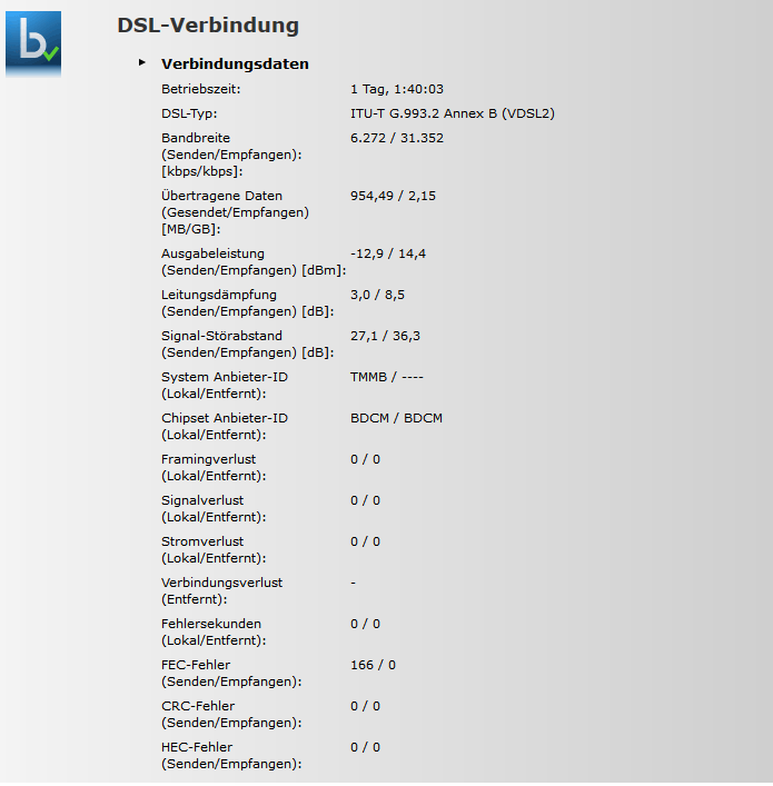

Anschluss ist Dsl 30Mbit

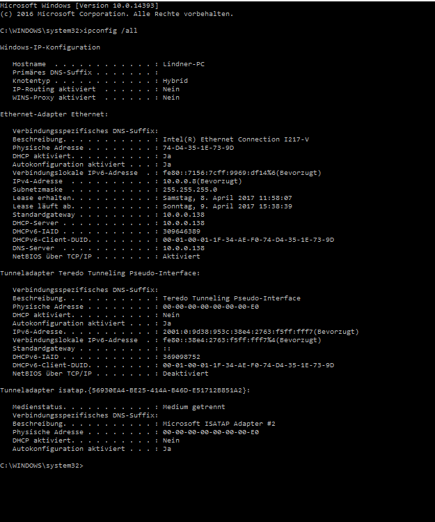

Hier meine ipconfig

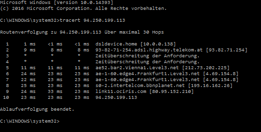

Routenverfolgung zu einem bf4 server auf dem ich spiele:
