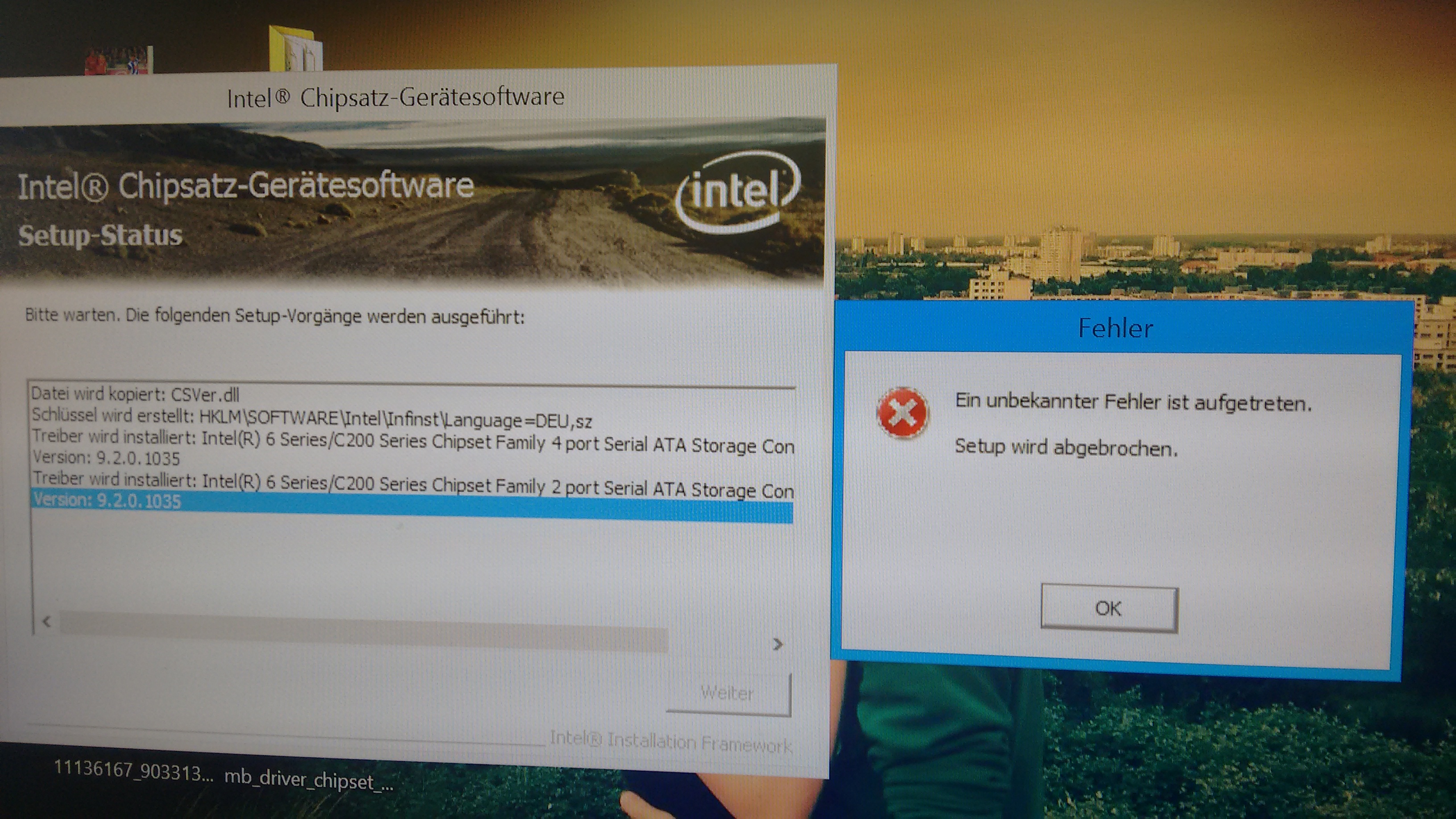

Ach ja! Die Chipsatztreiber kann ich beide nicht installieren. Bei der Installation erscheint einmal der Fehler "Dieses System erfüllt nicht die Mindestanforderung für die Installation der Software." und einmal "Es ist ein unbekannter Fehler aufgetreten. Setup wird abgebrochen." Der zweite Fehler tritt an der folgender Stelle auf: IMG_20150601_124000401.jpg
Soweit ich das überblicke sind die Treiber für beide Revisionen des Mainboards dieselben...
