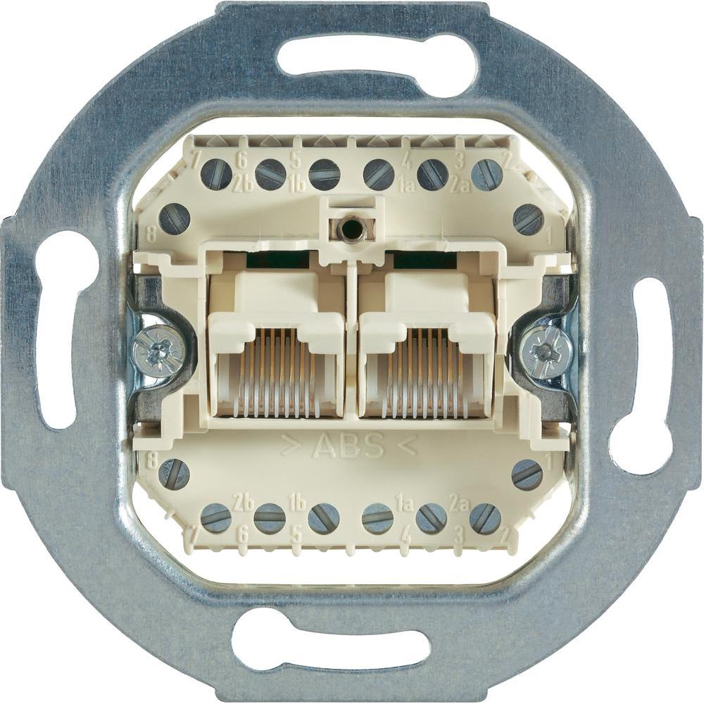

Ich möchte mein GBit LAN-Signal meiner WLAN-Box auf ein LAN-Kabel geben und als ISDN-Steckdose aus der Wand entnehmbar machen.
Wäre das ohne weiteres machbar, oder muss ich mit Geschwindigkeitsverlusten rechnen?
Es handelt sich hierbei um ein 15m LAN-Kabel. Wäre eine Netzwerk-Dose schneller/effektiver?

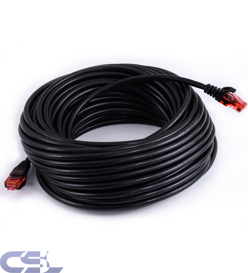

Da das alte ISDN-Kabel was vorher in der Wand ungeschirmt und nicht zu gebrauchen war habe ich rausgenommen und werde es durch ein Cat6 LAN-Kabel von CSL ersetzen. ebay ID - 360898126049

Ein Gigabit-Signal kann man nicht über eine ISDN-Leitung schicken, da ISDN nur zwei Adernpaare bietet und Gigabit vier Adernpaare benötigt. Fast Ethernet, also 100 Mbit/s, funktioniert aber, weil das nur zwei Adernpaare benötigt. Je nach Qualität (geschirmt, verdrillt) liegen dann 100 Mbit/s oder weniger an.

genau warum nimmst du nicht einfach eine (doppel) lan dose und verdrahtest zur not die eine buchse mit isdn (sollte das überhaupt benötigt werden) und die andere mit dem lan?

{[KABEL-BOX] <--}{--(Cat6 Kabel)[15m]--->!!! [ISDN-Dose]}{ <---(Cat5e Kabel)[2m]---> [LAN-Port Laptop]}
!!! = Ein LAN-Kopf wird abgeschnitten und auf die Dose verdrahtet

Sei dir aber bewusst dass du in einem Patchkabel flexible Adern hast und diese oftmals nur ungenügend Kontakt in den Schneidklemmen der Dose haben (oder werden die Adern bei dir Verschraubt)
Weiterhin ist die ISDN Dose nicht geschirmt und u.U kannst du auch nur 4 Adern anklemmen. Also besorg dir zumindest eine Cat 6/7 Dose.
Dort sind oft auch gleich die Farben vorgegeben wie sie anzuschliessen sind, sofern dieses Patchkabel die genormten Farben (Blau Grün Orange Braun je mit Weiß) an den Adern hat

- Cat6 LAN Dose auf eBay bestellt - ebay ID 400172600913
- LSA+ Werkzeug auf eBay bestellt - ebay ID 400285677505
