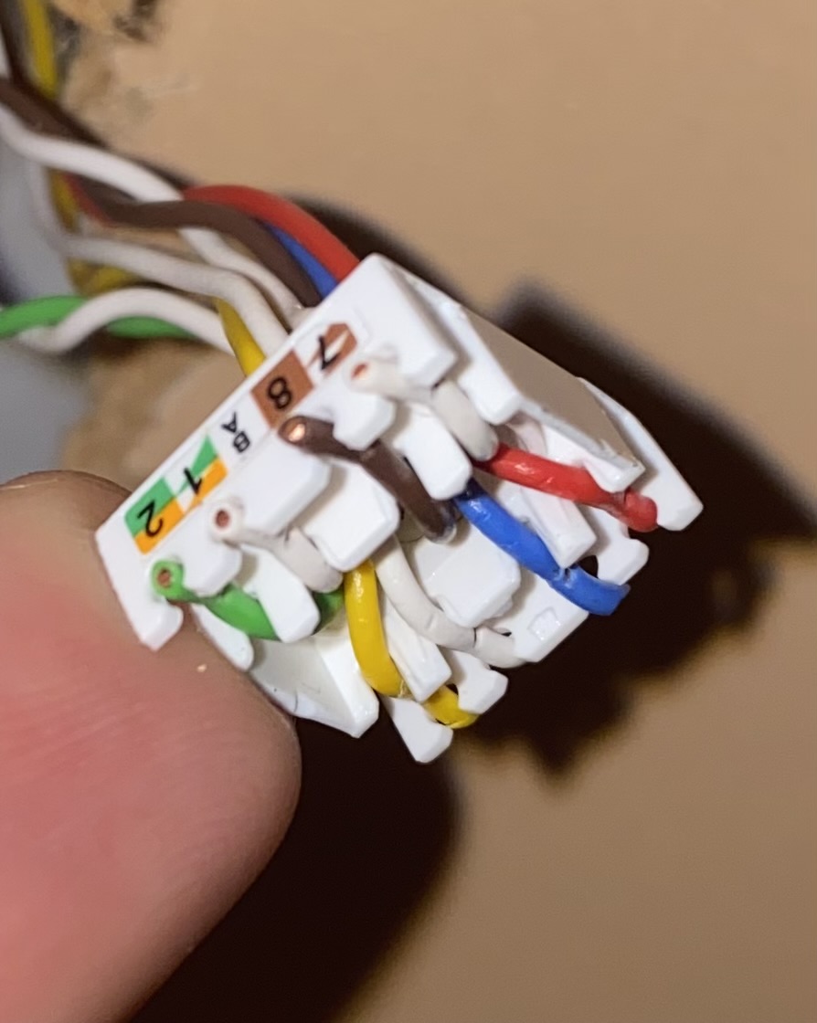

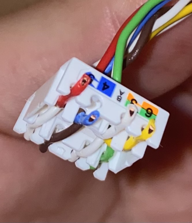

Ich habe das ganze jetzt mal mit Keystone Dosen versucht aber konnte kein Lan Signal auf der anderen Seite empfangen, obwohl auf jeder Ader bisschen Volt anliegt wenn ich in die eine Buchse meinen Router stecke.

Völlig falsch belegt!
Du darfst Dich nicht nach den Farben richten auf den Keystones. Die sind für LAN/Cat Kabel.
Also nur nach den Zahlen zuordnen. Darauf achten, das die weissen zu den entsprechenden Farben zugeordnet werden. Die ersten 6 Adern sind falsch aufgelegt.
Korrekt:
1 = rot
2 = blau Du hast ja blau auf 4 gelegt weil dort bei Cat Kabel blau rauf kommt.
3 = weiss bei gelb
4 = weiss bei grün
5 = grün
6 = gelb
7 = weiss bei braun war richtig kann so bleiben
8 = braun war richtig kann so bleiben
Bei den Keystones ist es ja so, das die Adern ja richtig eingepresst werden müssen an der RJBuchse. Das hintere Stück, was fotografiert wurde, hat so überhaupt keinen Kontakt.
Ob der Kontakt sicher hergestellt werden konnte, zeigt nur ein Blick auf die Adern. Ob man da Kupfer sehen kann die Adern am Kontakt die Isolierung durchstochen haben.
Bei einigen weissen Adern kann man das sehen, das die ganz gewiss keinen Kontakt haben, also nicht richtig gepresst wurde.
Also mal von der richtigen Seite fotografieren mit korrekter Belegung.

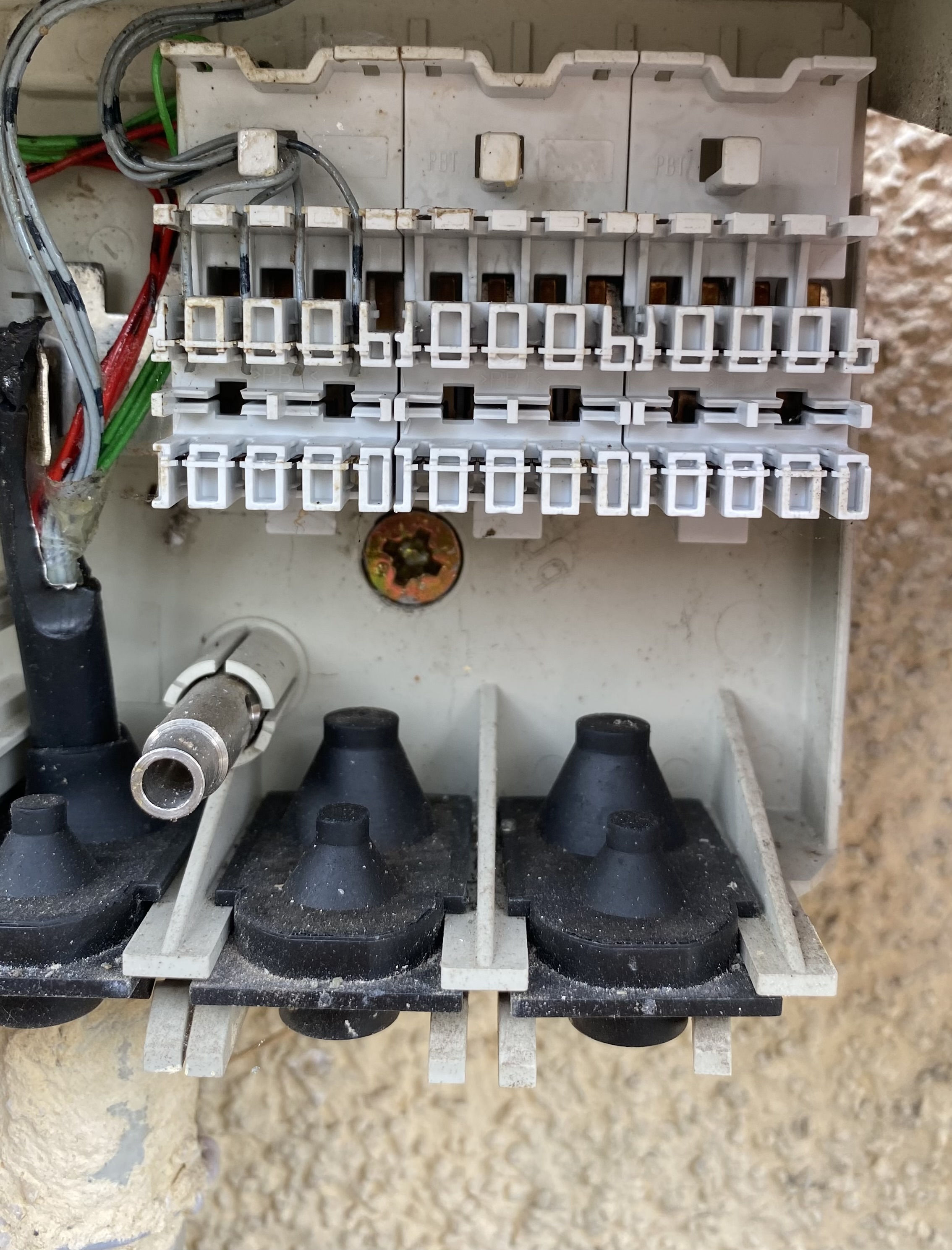

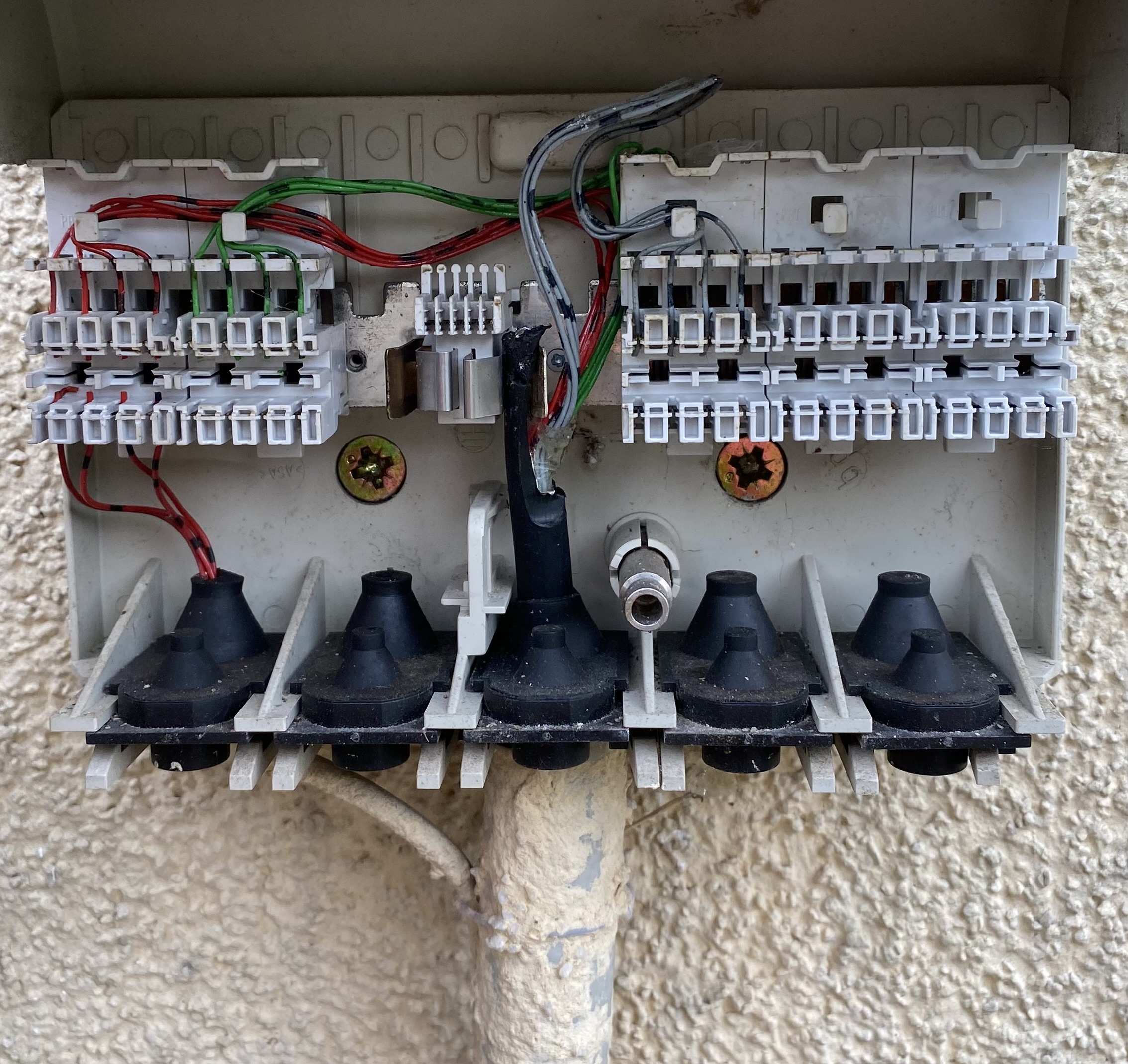

Moin nochmal, ich habe jetzt jede Ader einzeln durchgemessen und konnte feststellen das nur die Blaue und die Rote Saft durchlassen. Ebenso hab ich festgestellt das beide Anschlüsse auf den alten DSL Anschluss laufen. Den Kasten habe ich vor meinem Haus gefunden, vielleicht kann mir ja jemand sagen was das genau ist.

Du hast eine Netzwerkdose an einem J-Y(St)Y-Kabel angeschlossen, dass noch an deinem DSL-Anschluss hängt und wunderst dich, das kein Netzwerk funktioniert?
Draußen ist der APL, der Anschluss an das Telefonnetz. Irgendwo im Haus gibt ist eine Dose/Kasten wo es von diesem Telefonkabel auf das J-Y(St)Y-Kabel geht, wo du die Netzwerkdose drauf hast.
Irgendwie habe ich gerade den Überblick verloren.
Ich kann Dir nicht folgen, was meinst Du mit ‚Saft durchlassen‘? Wie hast Du das festgestellt?
Was Du da geöffnet hast, ist wohl der APL, davon sollte man tunlichst die Finger lassen. Das ist Hoheitsgebiet der Telekom.
Was genau hast Du da eigentlich gesucht? Das andere Ende der zu verbindenden Leitung hast Du doch schon gefunden und mit einem Keystone-Modul versorgt, dort kann es also gar nicht sein.

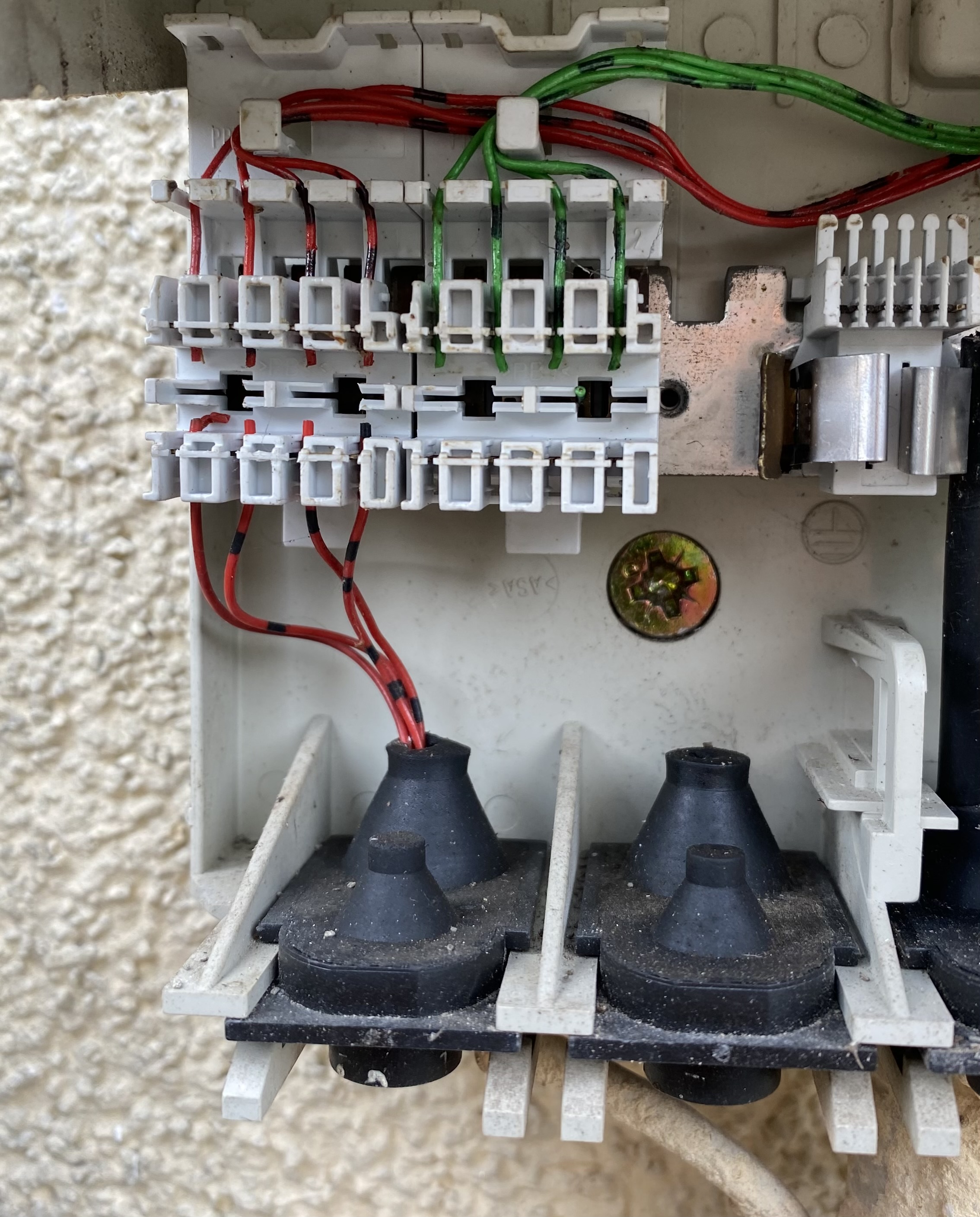

Ich habe nun noch diese Drähte gefunden.
Nochmal, ich habe im Erdgeschoss nun die eine Seite, an welche ich jetzt das Keystone Modul gemacht habe. Die andere Seite ist eine Etage weiter oben, an welche ich das zweite Modul gemacht habe. An beiden Seiten konnte ich DSL empfangen.
Gemessen habe ich indem ich einfach 0.5V auf die einzelnen Adern gelegt habe und an der anderen Seite gemessen habe.
Das Bild bezieht sich auf noch eine Telefondose die ich noch gefunden habe.

Oh Mann! Jetzt erst bemerke ich das der TE in #1 2 Fotos von identischer Dose gepostet hat. Wir dachten freilich alle, das wären 2 verschiedene Dosen/Anschlüsse. Aber kann ja nicht sein, würde ja keinen Sinn machen sowas. Wäre ja eine Insel. Nein das ist die lezte Dose. Es muss eine davor sein, wo 2 Kabel drin sind.
Also der Außenanschluss hat ja abgehend ein Kabel mit 4 roten Adern mit Strichen drauf. Das linke Kabel, das nach unten raus geht führt ins Haus.
Das muss ja irgendwo hin gehen. Interssant wäre wohin? Denn von dort wird vermutlich das Kabel weitergehen zu der Dose in #1 und das hat 8 Adern und wäre für LAN tauglich.
Edit:
Das Foto in #58 ist die Verbindung von Außen 2 Adern rot + rot 1 Strich nach innen auf blau + rot.
Das Kabel mit rot/blau mal freilegen, das wird der Abgang sein, der zu Deiner Dose #1 führt.
Man kann den Kabelverlauf nachvollziehen anhand der unterschiedlichen Kabel, die verwendet wurden.
Denke die Verkabellung im Haus wurde mit 8 Adern ausgeführt. Die von außen nach innen mit 4 Adern.
