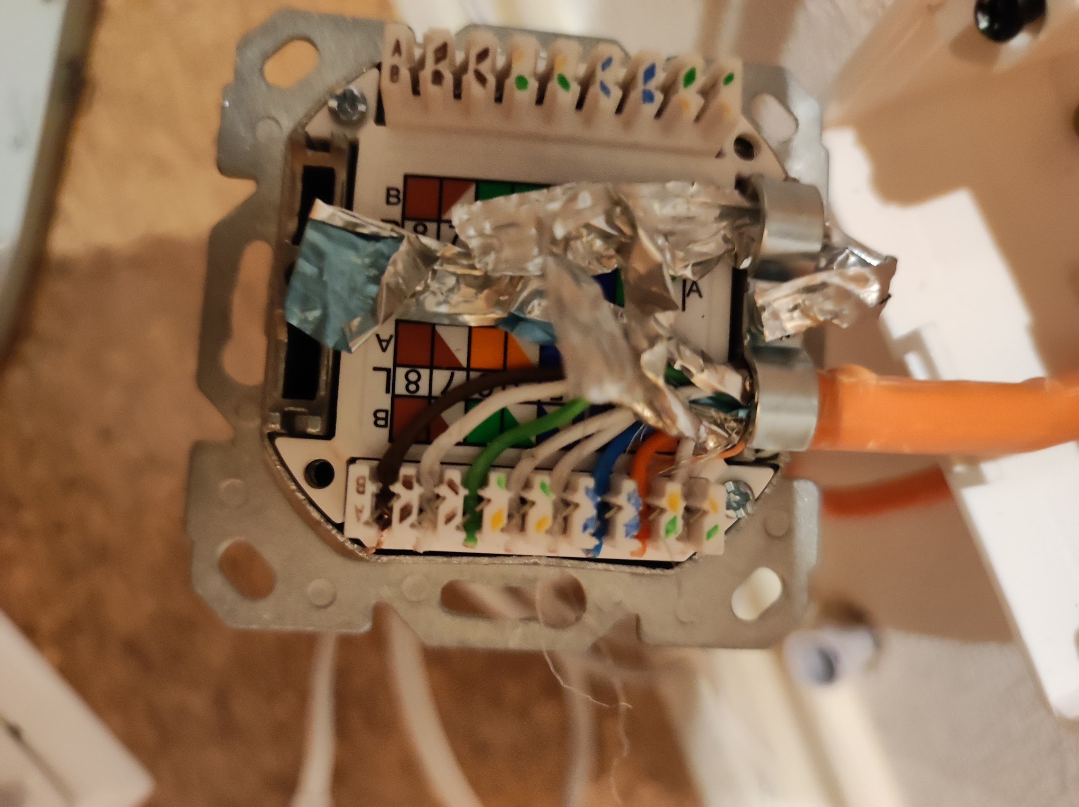

Guten Tag,
wir haben bei meinen Eltern ein Lankabel im Haus verlegt. Orangenes Verlegekabel von einer 50m Rolle
Dazu gab es dann zwei hiervon
https://www.amazon.de/deleyCON-Set-CAT-Universal-Netzwerkdose/dp/B018IKE9L4/ref=sr_1_9?__mk_de_DE=ÅMÅŽÕÑ&crid=3JG2RH45GGUI&keywords=netzwerkdose+aufputz+set&qid=1690031796&sprefix=netzwekdose+aufputz+set,aps,72&sr=8-9&th=1
Es wurde allerdings nur ein LAN Kabel verlegt. Die andere Dose bleibt also erst mal leer
nun habe ich an beiden Enden beides nach L & Anschlussart "B" angeschlossen ( L= Linke dose der DoppelLANdose, B=TIA 568B)
Fritz Repeater angeschlossen -> Wird nur mir 100mbit statt 1Gbit erkannt
Mhh. FB sind alle LAN als 1Gbit eingestellt und somit nicht im Energiesparmodus
Also aus diesem Set den "tester" genommen
https://www.amazon.de/LogiLink-WZ0012-Netzwerk-Werkzeug-Tasche/dp/B003Y3S0U2/ref=sr_1_4?__mk_de_DE=ÅMÅŽÕÑ&crid=XINLN3PSB5JO&keywords=LAN+werkzeug&qid=1690031960&sprefix=lan+werkzeug,aps,79&sr=8-4
und siehe da, Leitung 8 bleibt in dem Tester dunkel. (Dunkel= kein Signal geht durch)
Leitung 8 an einer Dose wieder aus der Klemme gezogen um zu gucken, ob 8 auch wirklich 8 ist,
Ja, sieht so aus. 8 wieder reingesteckt -> Funktioniert immer noch nicht
die 8 auf der anderen Seite des LAN-Kabels aus der Klemme gezogen und neu eingesteckt -> Funktioniert immer noch nicht
Spaßeshalber mal auf beiden Seiten 7 und 8 getauscht um auszuschließen, dass nicht das braune Kabel welches in die 8 gehört kaputt ist.
8 geht immer noch nicht.
Nun habe ich auf einer Seite von L auf R gewechselt. Sprich alle Kabel rausgemacht und gegenüber eingesteckt.
Nun bleibt die 5 Dunkel, die vorher noch funktioniert hat. (Kabel 5 rausgezogen, 5 bleibt dunkel, dieses mal ist es dann das Blau/weiße kabel)
Jemand eine Idee was hier das Problem ist?
Ich hatte jetzt keine Lust mehr da weiter die Lankabel rauszuziehen und wieder einzustecken. Die Kabel sind schon auf Länge abgeschnitten und ich würde diese Unbrauchbar machen, wenn mit da jetzt noch irgendwo 2cm abreißen/abbrechen.
Sind die Dosen von deleyCON schrott? Habe ich irgendwo einen Denkfehler? So viele Lankabel habe ich in meinem Leben noch nicht angeschlossen. Aber das was ich angeschlossen habe, hat bis jetzt immer funktioniert.
Die Lankabel die ich zwischen Dose und dem Tester nutze habe ich im Tester selber auch noch mal getestet um auszuschließen, dass diese kaputt sind.
Danke

Für mich sieht das nach einem Hardwarefehler aus. Eher eine der Dosen, vielleicht auch das Kabel.
Reaktionen: Blende Up
Sieht ja schlimm aus. Folie wegschneiden, Schirm verdrillen & mit unter die Zugentlastung klemmen (einkürzen geht dann auch) und dann nochmal neu tackern.

Auf dem Bild hat die braune Ader 8 einen Kurzschluss gegen Gehäuse. Peinlichst darauf achten, dass die überstehenden Adern keine Kurzschlüsse verursachen.

Im Prinzip kann er die paare soweit aufdrillen wie er will, der Tester sagt eine Ader oder ein Pin der Dose ist defekt. Aber stimmt, sieht aus als ob eine Ader das Gehäuse berührt.

Der (Billig-)tester in seinem Link macht doch nur eine Durchgangsprüfung.
Ich würde mal die Dose selber messen, von der Schneidklemme hinten bis zum RJ45 Kontakt vorne.
Hatte das aber auch schon mal mit Netzwerkdosen. Aufgelegt nach Farben ging nicht, einen Tag lang wie wild getestet (für mich privat), dann mit vordergründig falscher Belegung am Ende aber doch stabil 1Gbit.
Könnte natürlich sein, das die Schneidkontakte nicht immer 100% Kontakt herstellen. Vielleicht mag Kabel und Dose nicht so richtig zusammenspielen?
