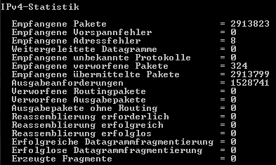

Was muss ich in Wireshark klicken (kannte das Programm bisher nicht) um die verlorenen Pakete anzuzeigen? Wie man einen Capture startet und stoppt, habe ich herausgefunden. Aber unter Stat -> HTTP -> Packet counter bekomme ich nur 0 zu sehen...
Danke für den Hinweis mit netsend!
Hier das Ergebnis. Ich würde sagen, es sieht nicht so schlimm aus...
Übertragen wurden 3,8 GB an Daten.
Dann ist also doch der Server der Schuldige?
Nur komisch, dass mir DU-Meter (was sonst bei mir eben recht zuverlässig funktioniert) eine komplette GBit-Auslastung angibt...
