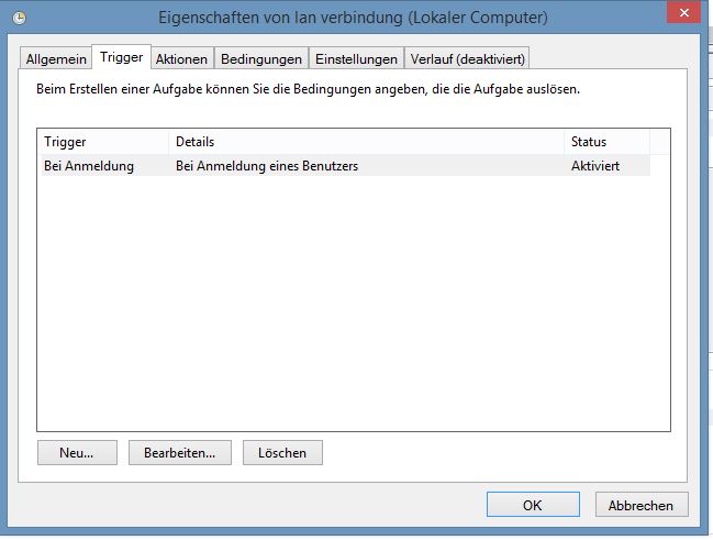

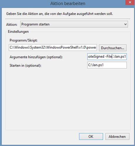

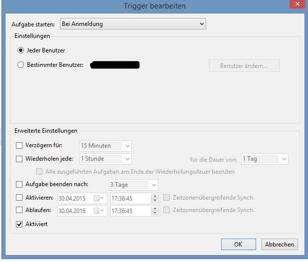

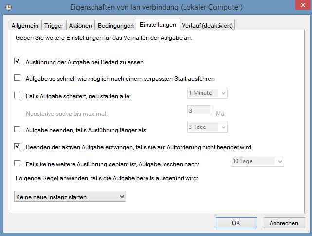

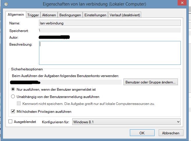

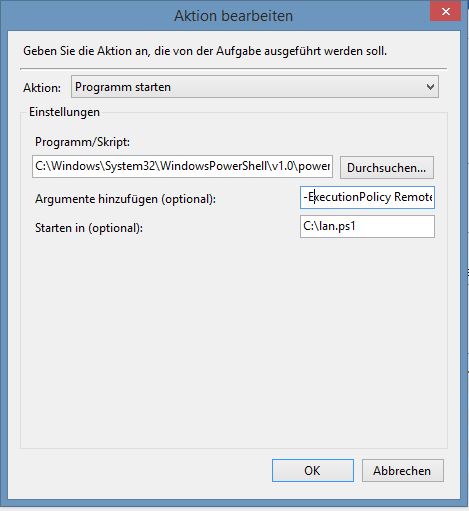

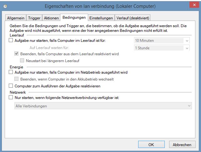

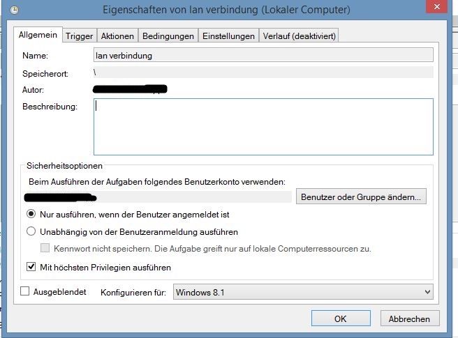

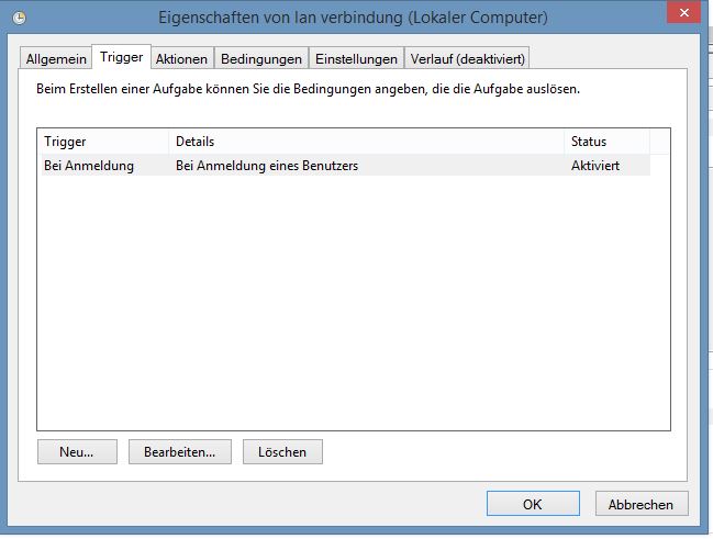

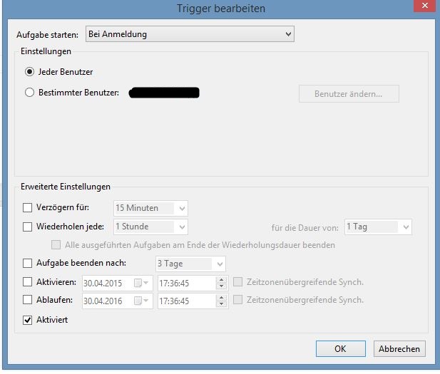

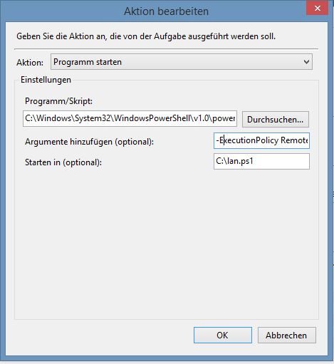

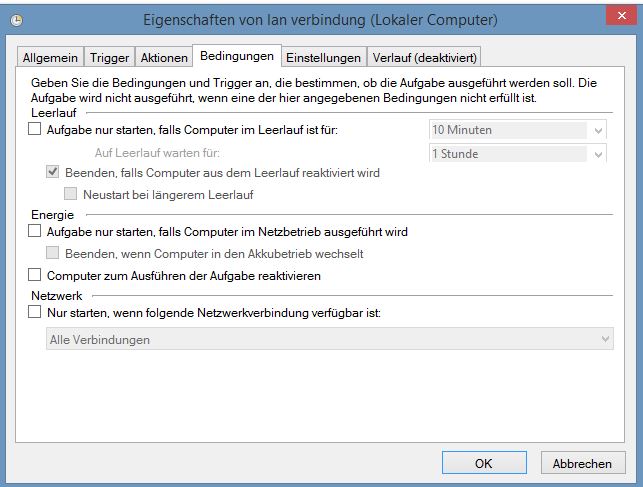

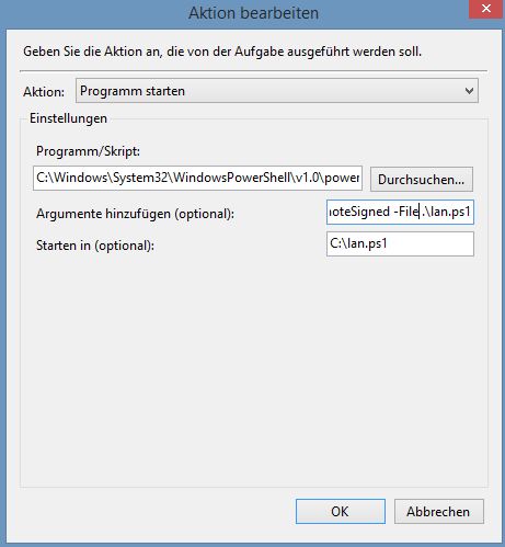

Kann hier jemand den Fehler finden, warum das Script nicht startet?
Ist lan.ps1 eine Datei oder Ordner? Bei ersterem darf das nicht in "Starten in" stehen.
Ja, du musst den vollständigen Pfad zur Datei angeben. "Starten in" brauchst du dafür nicht.
