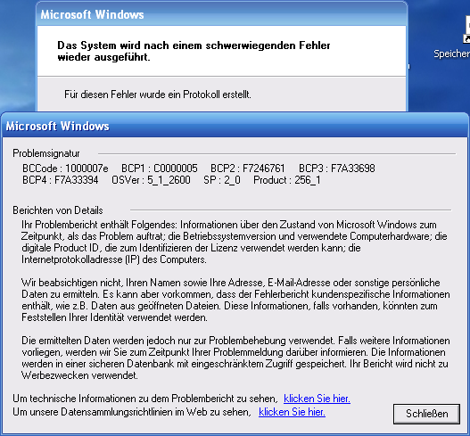

> Gestern will ich nV-LAN (ICS 1883 LAN PHY) deaktivieren und nachdem ich den Button
gedrückt habe, ist auch schon alles vorbei und der PC startet neu. Erst habe ich gedacht,
das seit Zufall. Doch dem ist leider nicht so. Konnte es paar mal reproduzieren.

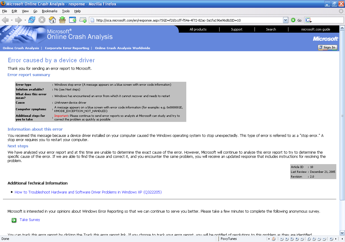

Die MS-Infoseite, die sich nach dem Reboot via Browser meldet sagt, dass ein Treiber-
fehler vorgelegen ist, der nicht mehr behoben werden konnte und nur ein Reboot helfen könne.

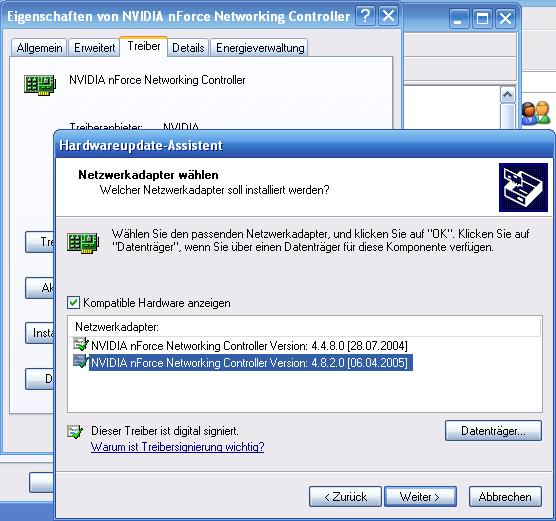

Auf der GigaByte Seite habe ich für das Board einen LAN Driver von nVidia gefunden,
der mit der Versionsnummer 2.41 gekennzeichnet wird. Den habe ich jetzt auch mal
probiert, aber es ist immer noch die selbe Auffälligkeit festzustellen. Der 2.41 muss
wohl der 4.4.8.0 sein. Jetzt habe ich wieder den 4.8.2.0 (der im 5.11 enthalten ist)
drauf gemacht. Aber das Problem besteht weiter.

Heute kam die Antwort von GigaByte:
GigaByte schrieb:
Dies ist leider ein Phänomen der Hardwarefirewall, wenn dieser Dienst manuell deaktiviert wird,
startet Windows automatisch neu.
Also, einfach nicht deaktiviren heisst die Antwort. Ist wohl ein nV Bug :lol:
