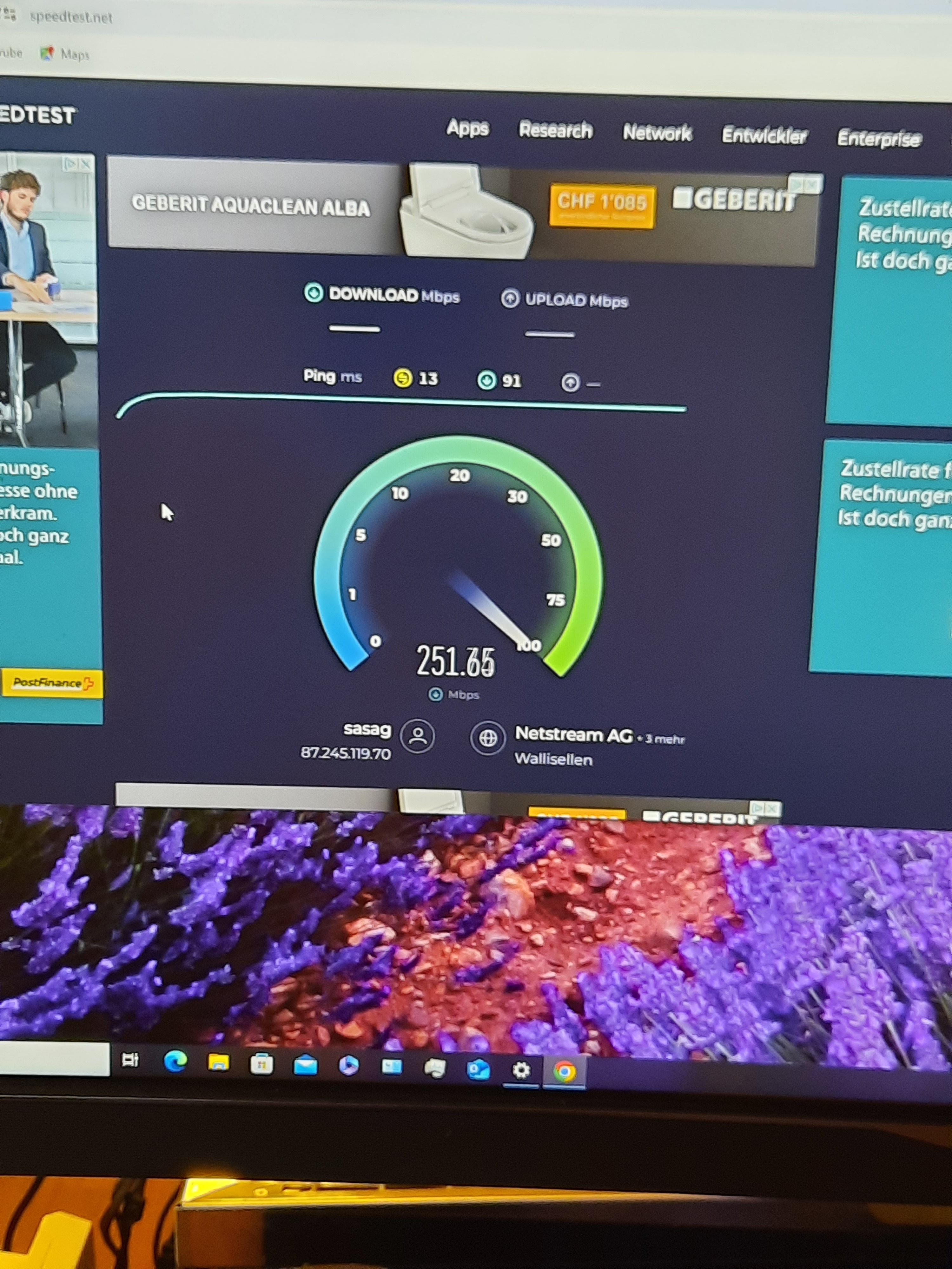

Guten Abend ich möchte wissen warum ich vom Router zur netzwerkdose nur 300 mbs kriege obwohl ich 1000 muß habe. Beschreibung: ich habe ein gekauftes fertiges cat7 Kabel verlegt. Einen Stecker abgeschnitten und an eine netzwerkdose (ungeschirm) angeschlossen. Dann weiter mit einem cat6a Kabel zum PC System win 10. Roter ist ein asus kann mir jemand einen Tip geben wo der Fehler liegen könnte. Vielen Dank.

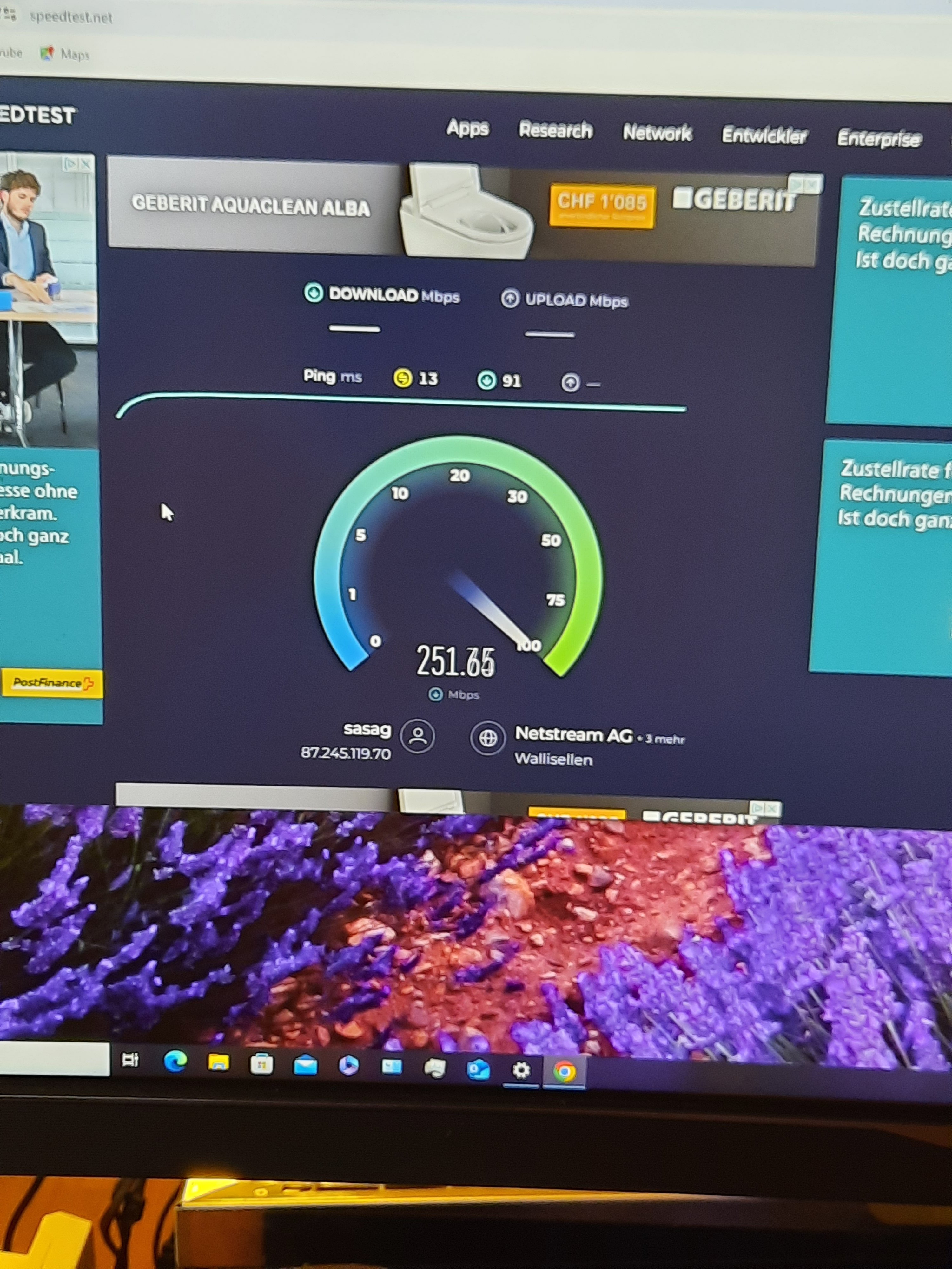

Die 300Mbit/s bekommst von wo nach wo?

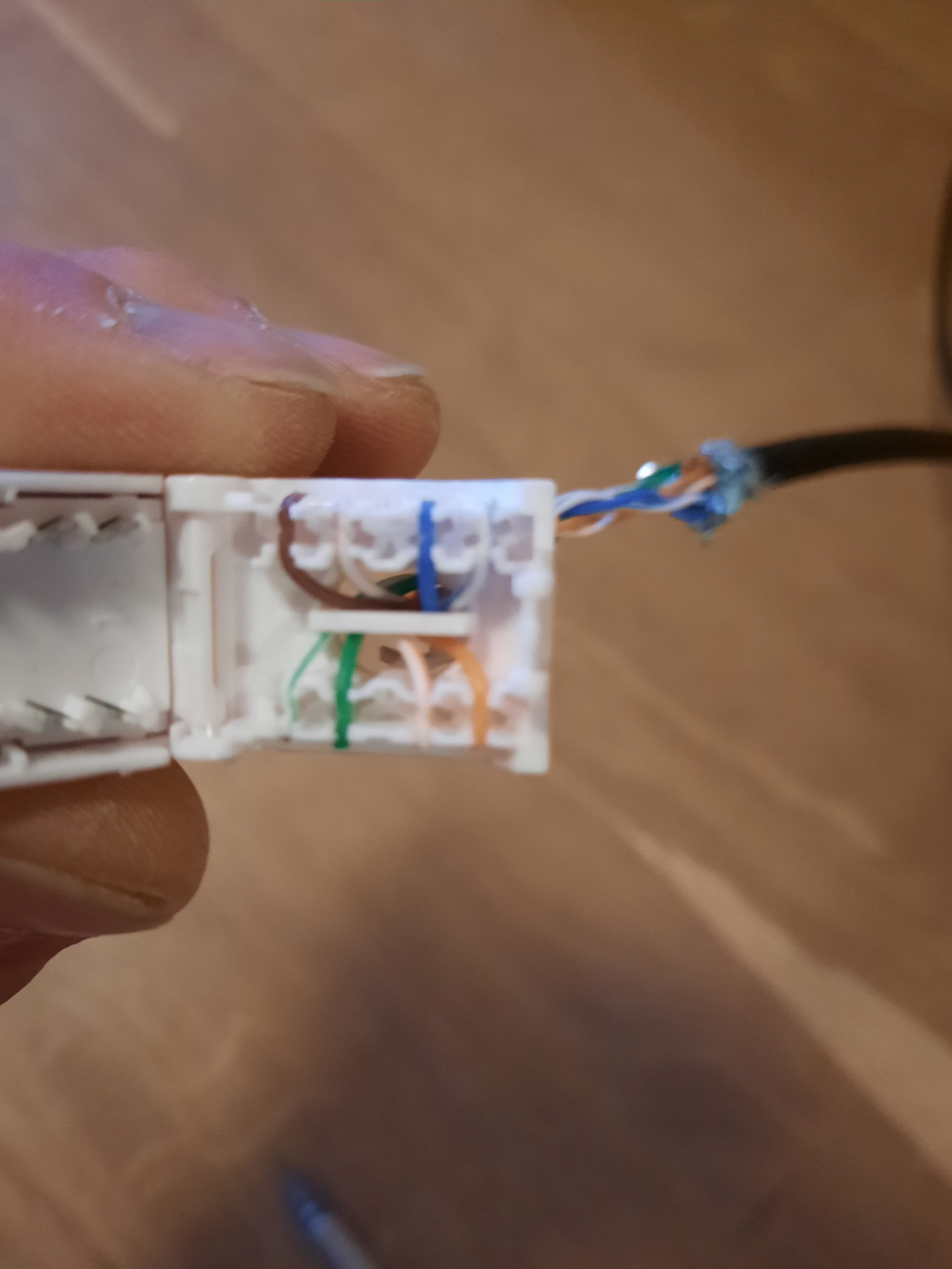

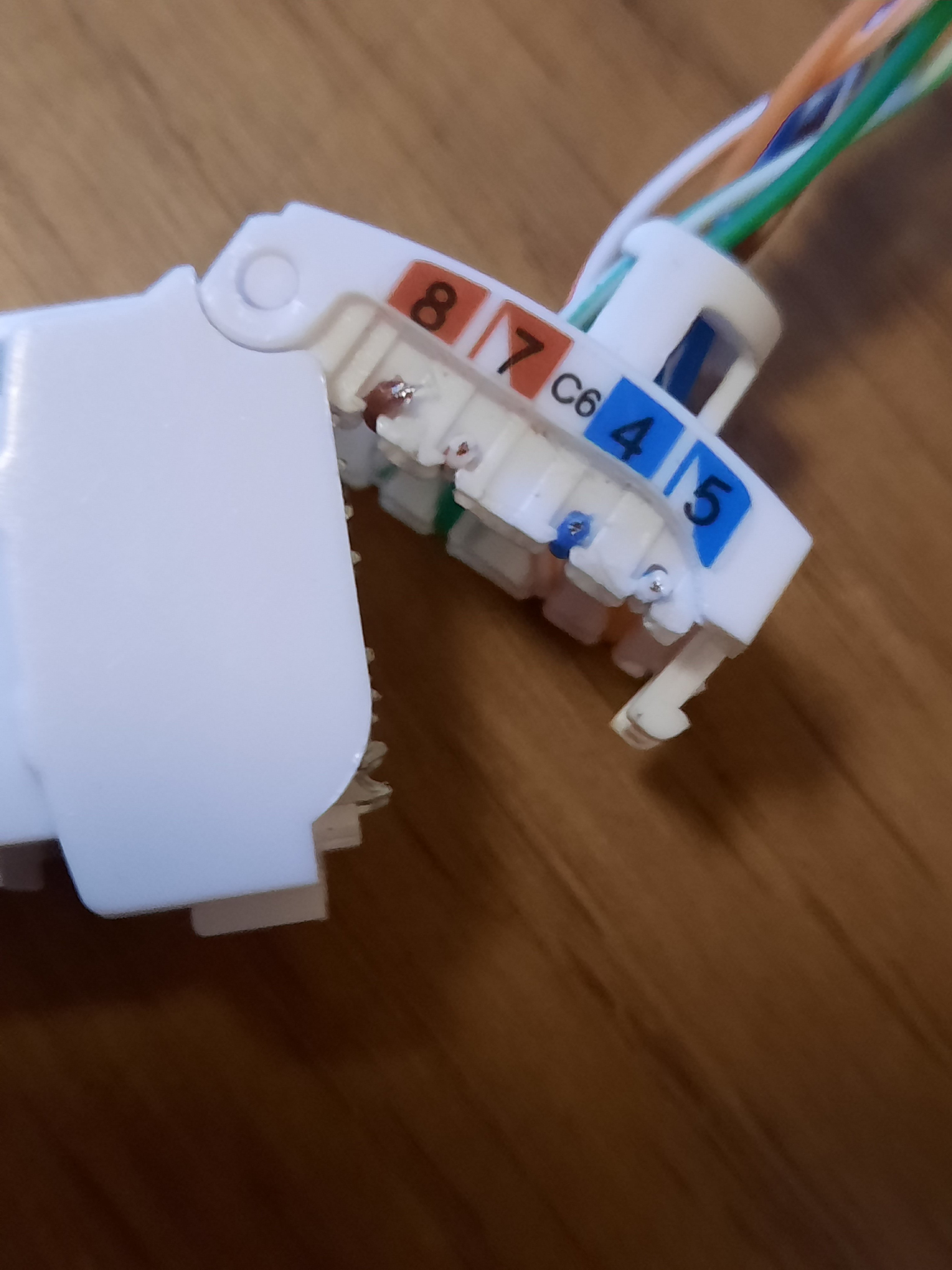

Warum hat du den Stecker abgeschnitten? Mach mal ein Foto deiner Verkabelung, den ganz hab ich die nicht verstanden.gipser35 schrieb:Einen Stecker abgeschnitten und an eine netzwerkdose (ungeschirm) angeschlossen. Dann weiter mit einem cat6a Kabel zum PC System win 10.

300mbps sind kein normaler Standard bei LAN. Wie kommst du da drauf?

Ich finde es interessant, dass heutzutage keiner mehr reines Ausschlussverfahren versucht oder überhaupt irgendwas testet. Hast du überhaupt versucht das Problem einzugrenzen? Was zeigt der Router bei dem Port an? Was sagen die aufgelegten Adern der Dose mit einem LAN Tester?
300Mbit bekommst du wo angezeigt? Speedtest, der deine Internetleitung prüft und dir 300Mbit anzeigt? Es gibt tatsächlich Leute, die kaufen sich ein neues Netzwerkkabel, weil sie denken, dass dadurch das Internet schneller wird (wenn jemand Cat 5e hat und ein 300/100Mbit Anschluss hat z.B).

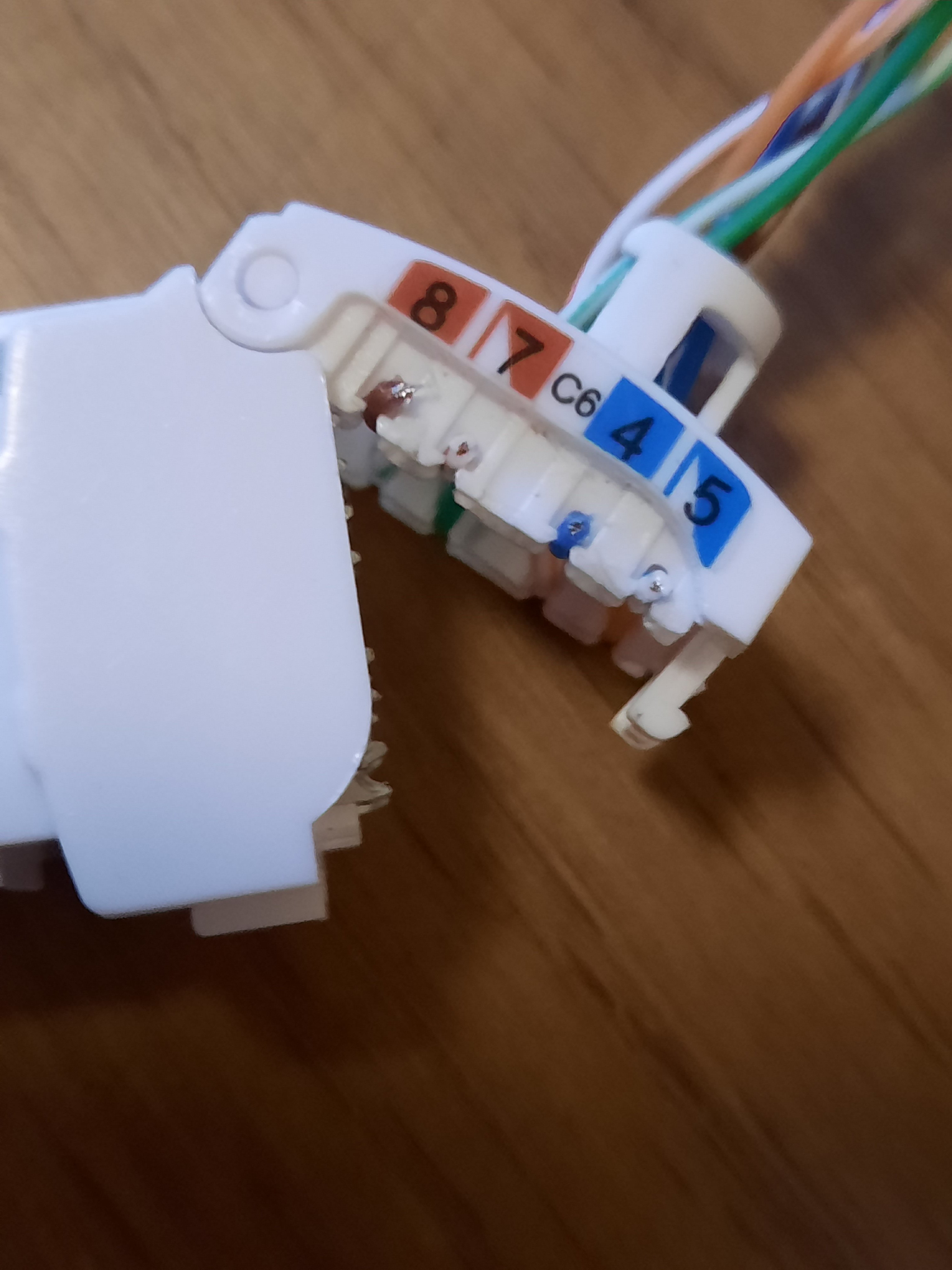

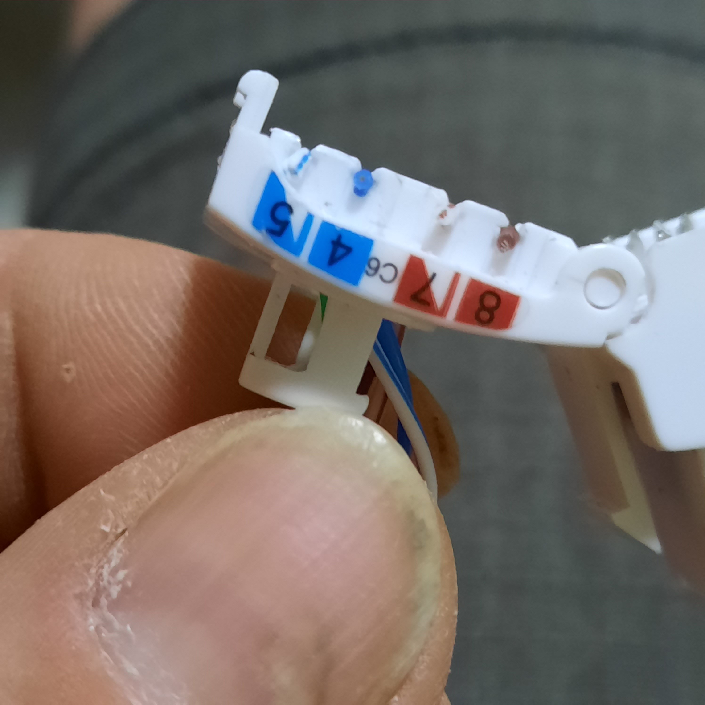

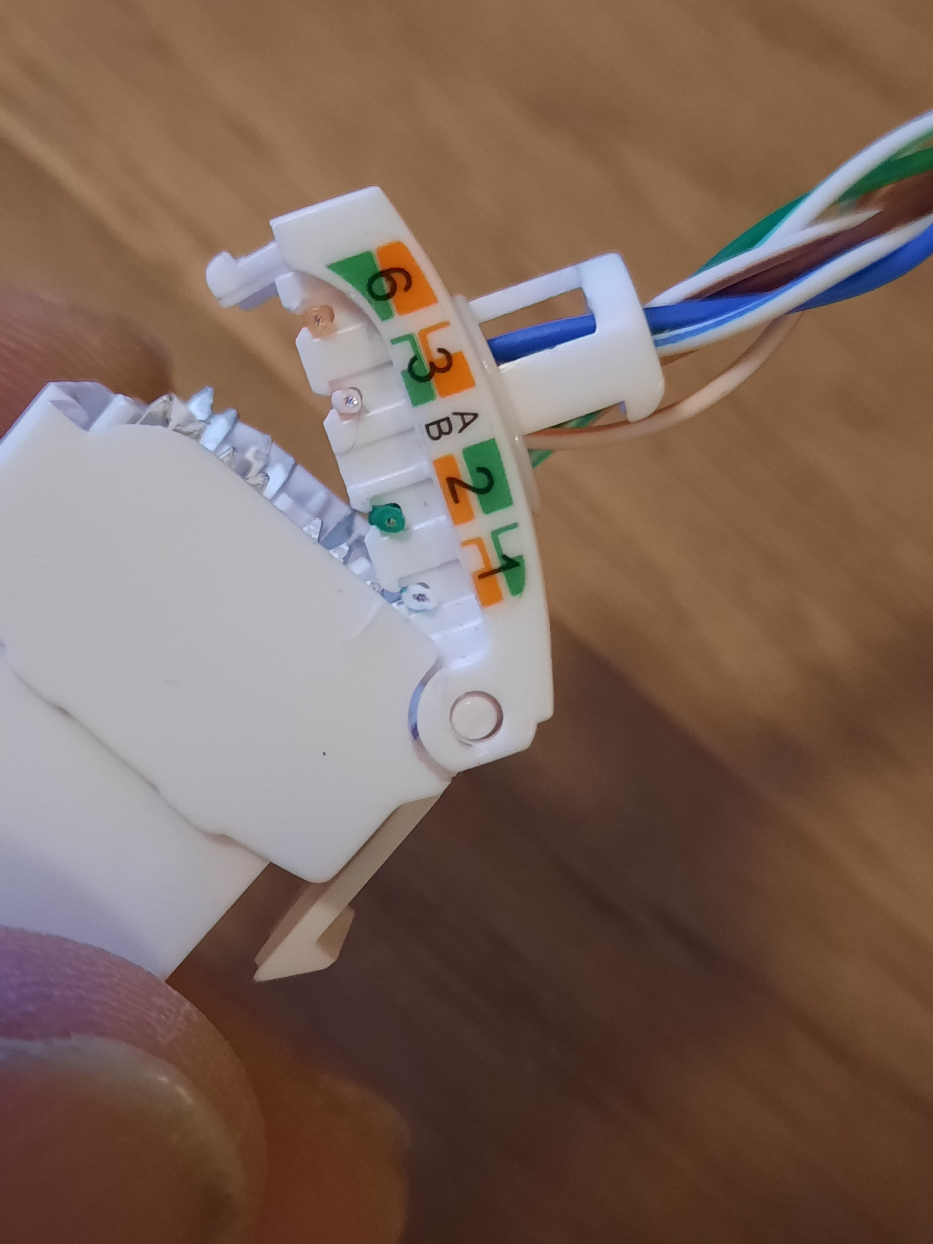

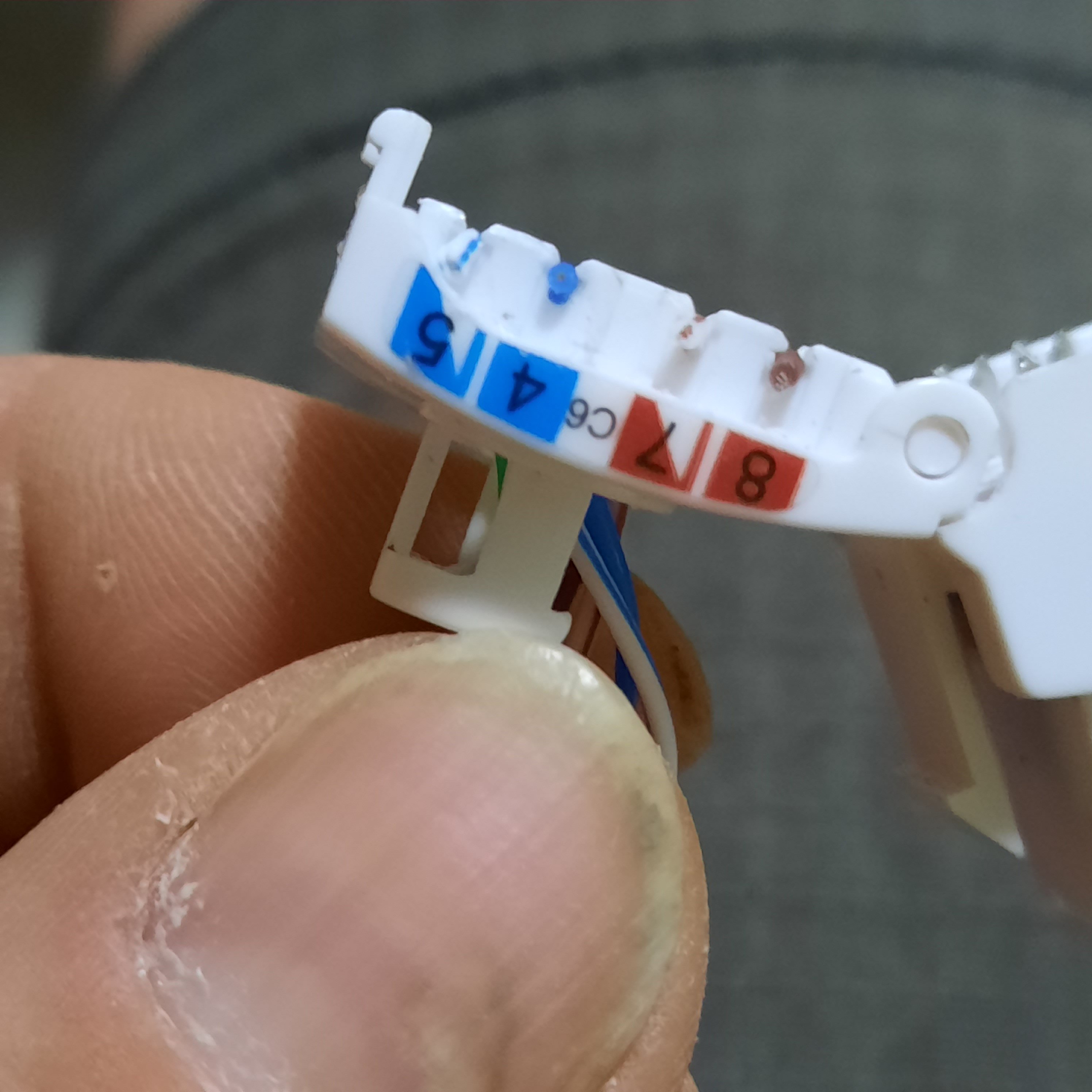

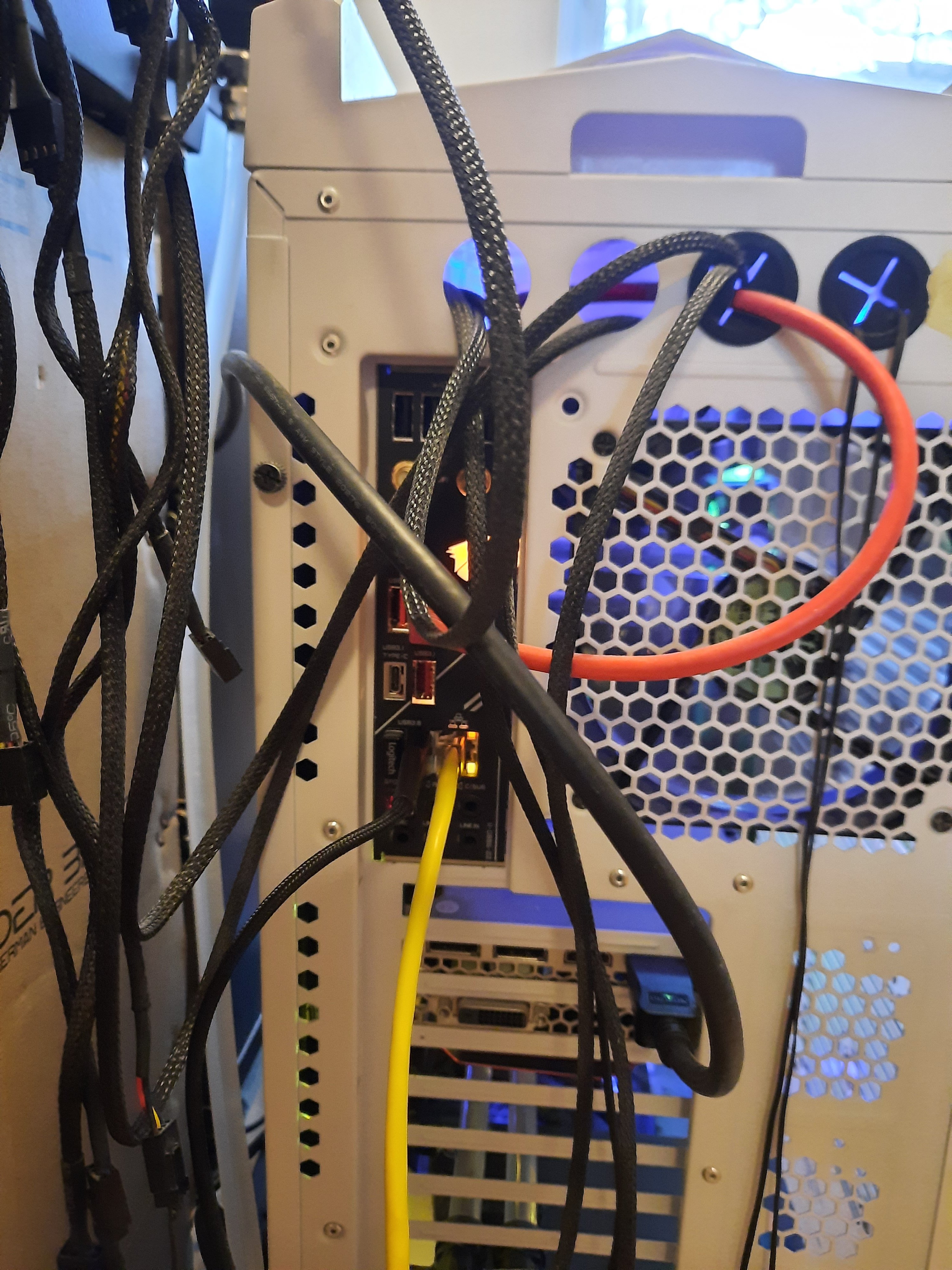

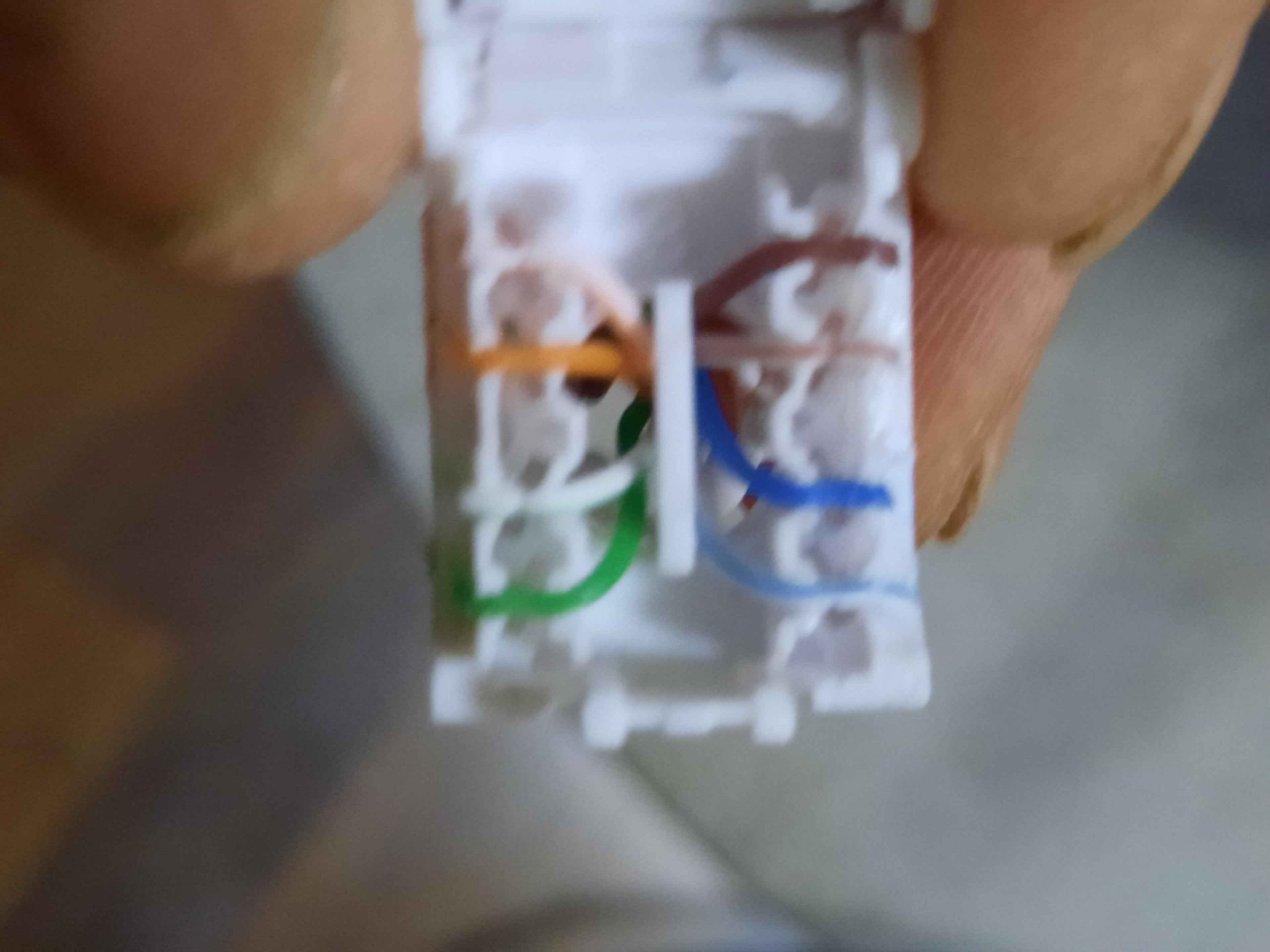

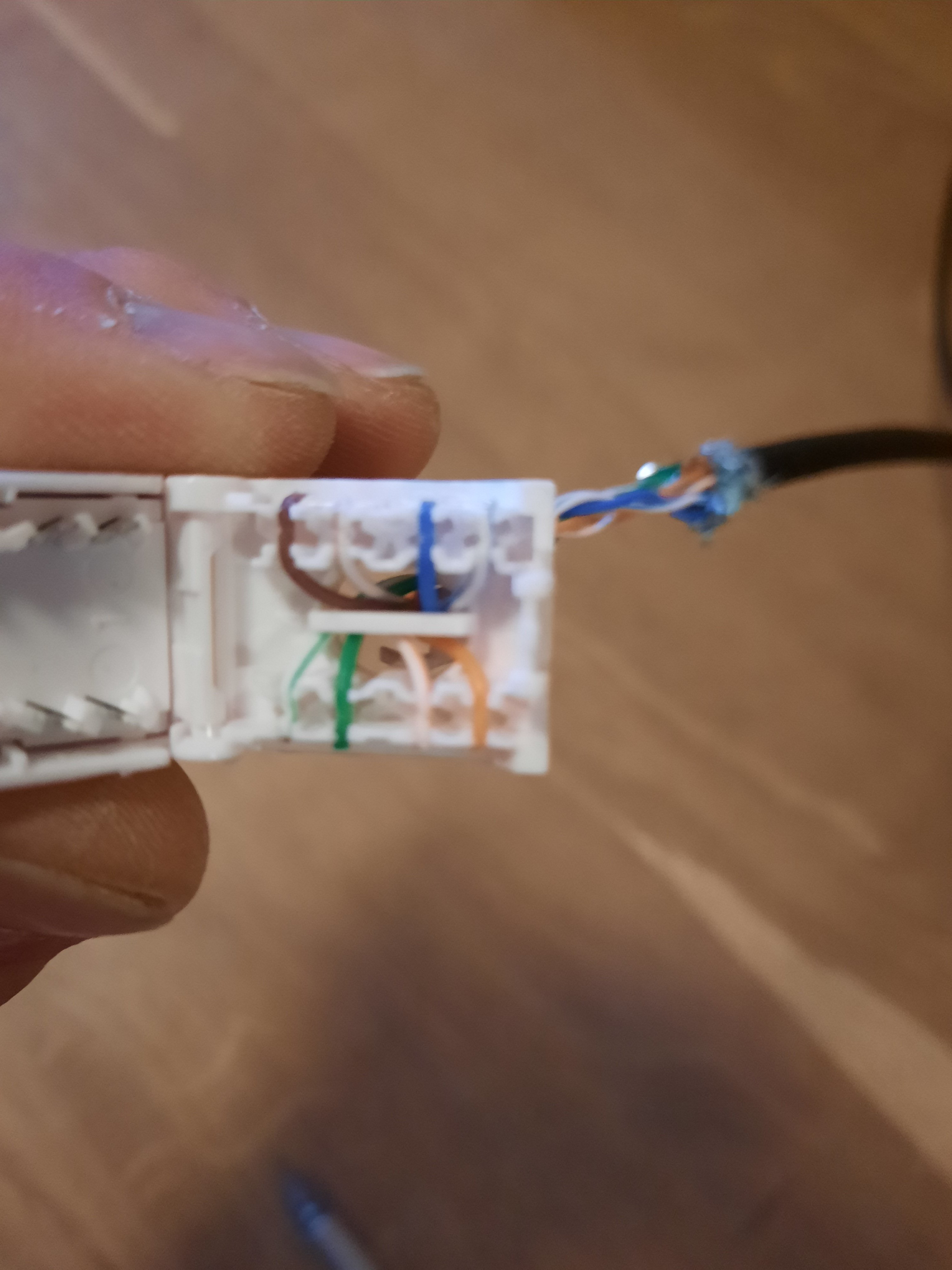

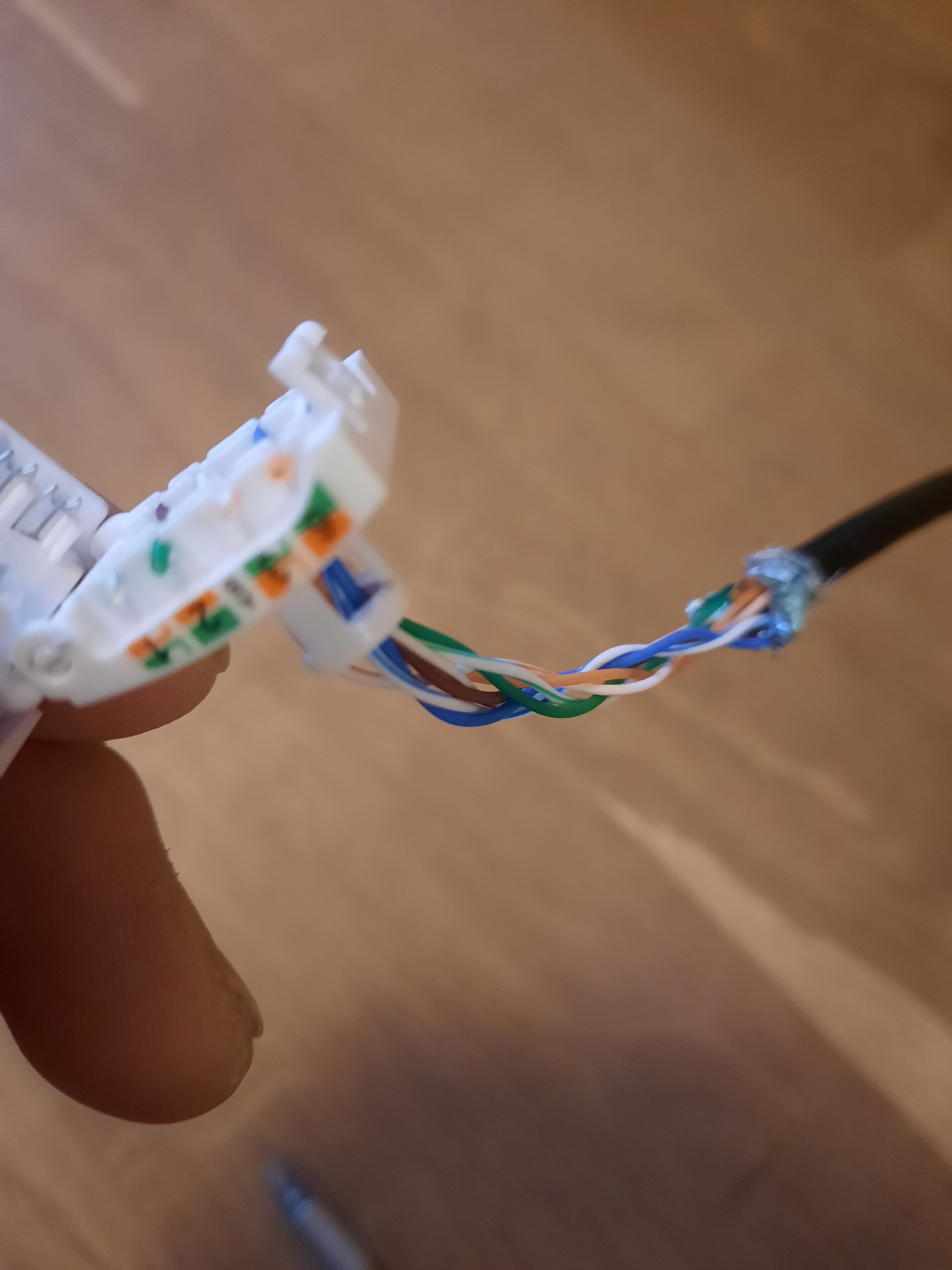

So also hier ein paar Bilder. Habe ein kabel trocken verlegt mit 2 Dosen im Crossover jeweils mit cat6 Kabeln zum Router und zum PC. Internet ist glasfaser

du hast nur einen 250er DSL Vertrag?gipser35 schrieb:wo der Fehler liegen könnte

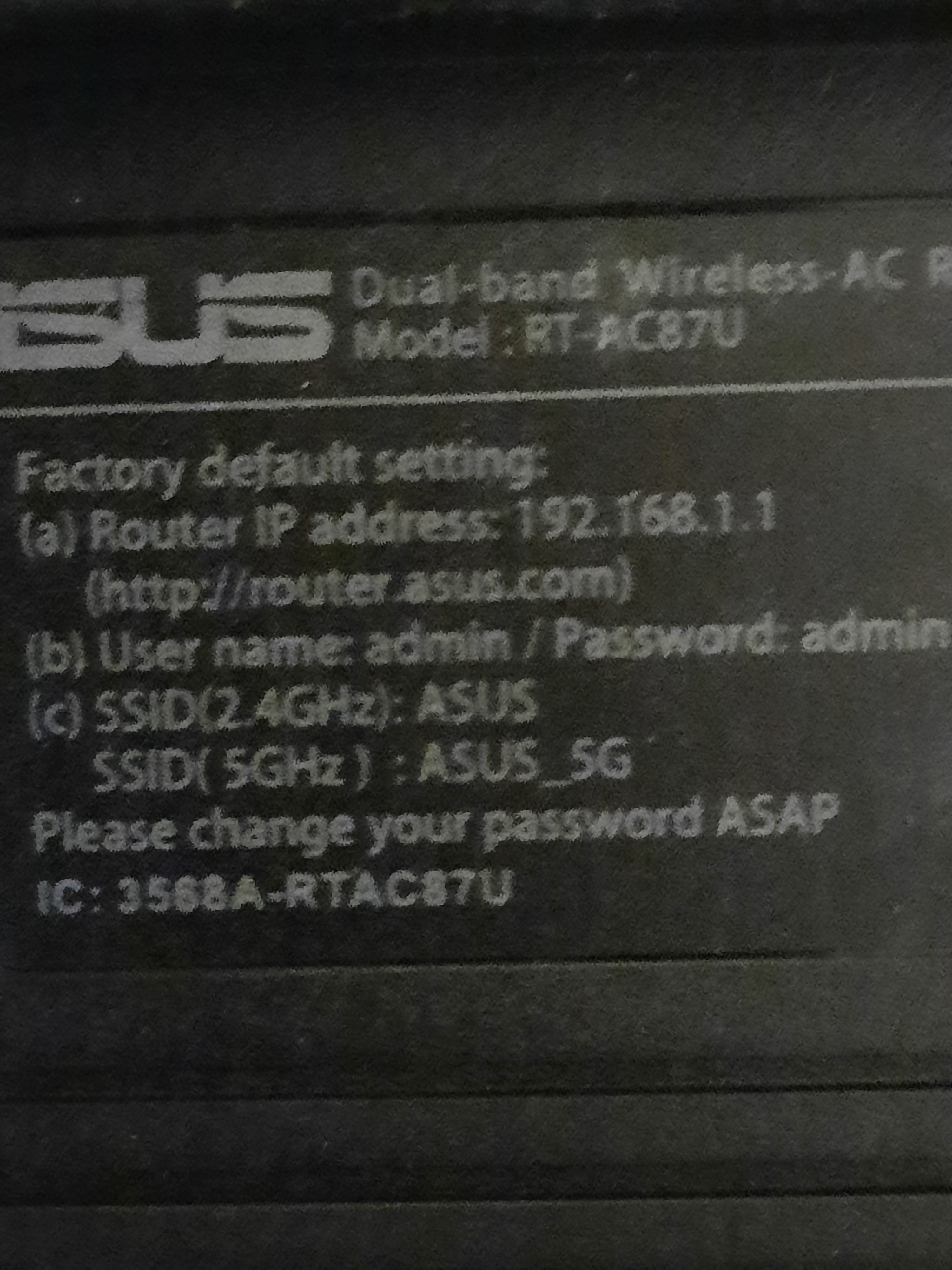

ja welcher denn - ne habe keinen Lupe für das Foto hier - uU kann der mit IPERF2 oder IPERF3 als Gegenstelle dienengipser35 schrieb:Router ist ein asus....

Auch wenn vom Konstrukt und den Steckerchen nicht angetan, erstmal kein Problem zu erkennen. Deine Internetgeschwindigkeit wird dir da angezeigt, nicht intern im LAN was anliegt. Was sagt denn windows zur ausgehandelten Netzwerkgeschwindigkeit? Wird wohl nen gig sein, wenn 300+ durchgehen
Edit: Die Schirmung ist natürlich nicht gegeben.

VPN im Router eingetragen?
E: Vermutlich nicht.
Mal einen anderen Speedtest versucht?

Was für einen Vertrag für Internet hast du denn nun?

Das Bier bekommst du erst, wenn du sagst wie es geht!seluce schrieb:Spendiert mir ein Bier Leute. Da ist der Screenshot vom Speedtestwar so klar, dass jemand 1Gbit Internet mit seinem 1Gbit LAN holen will, wenn nur 250/40er DSL anliegt.

Und so wie es aussieht 250Mbit schnell. Also alles richtig.gipser35 schrieb:Internet ist glasfaser

Ist halt auf dem gleichen Level, wenn sich jemand ein 300€ Router mit übergeilen WLAN Specs kauft und sich dann beschwert, warum das WLAN so schlecht läuft, wenn der Download so langsam ist.. immerhin weiß meine Frau inzwischen, dass WLAN ungleich Internet ist.
Anstatt irgendwelche neuen Router, LAN Kabel und andere Netzwerkkarten am PC zu kaufen, wäre das Geld in einem besseren Internetvertrag deutlich besser aufgehoben.
