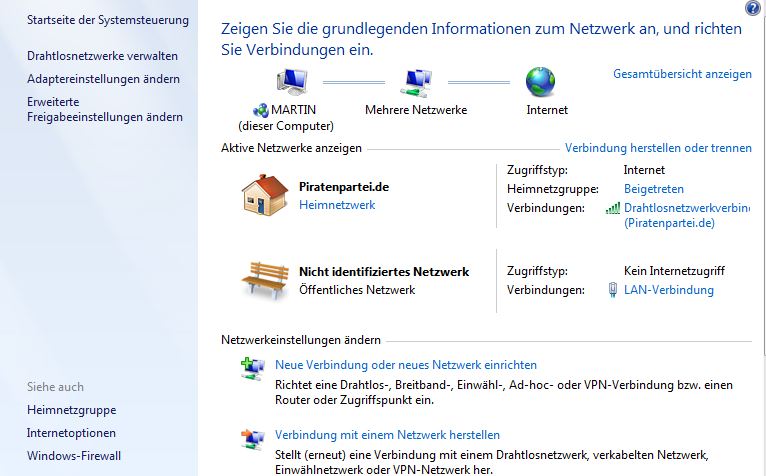

Wie gesagt, prinzipiell geht alles, ich würde nur gerne das Netzwerk von öffentlich auf privat stellen, aber das geht einfach nicht. Bei der W-Lan Verbindung könnte ich "Privatnetzwerk" anklicken und das auf Arbeit oder Öffentlich stellen, aber bei dem LAN Ding, das kann ich einfach gar nicht anklicken, das ist schwarz wie Text, nicht blau wie das WLAN Ding...
Edit: Hab das Bild mal angehängt, um das Problem zu verdeutlichen.

Du solltest zuerst das Heimnetzwerk auf Arbeitsplatznetzwerk umstellen.

Habe ich das richtig gesehen...dein LAN hat einen Suffix?
Das solltest du ändern... nur mal so am rande.. :D
Firewall checken.. wenn nötig einmal alles deaktivieren.. und bitte keine nicht erkannten Netze im Fenster haben.. wenn du dich in einer "sicheren" umgebung befindest ist es ein Heimnetzwerk... :D

Das nicht erkannte Netzwerk ist die LAN-Verbindung zum anderen PC! Sowohl mit direkter Verbindung als auch mit Switch, immer nicht indentifiziertes blabla...
.de <--- suffix!
Bei Domänen macht ein Suffix sinn... da ich aber nicht denke, dass du einen DC bei dir in der Garage hast... solltest du das ändern... :D
z.b. lokalesnetzwerk.local ist eine Domäne .
Für den heimgebruach ist so etwas nicht zu empfehlen..zumindest wenn man sich damit nicht weiter auskennt. Versuch doch einfach mal das .de weg zu machen.
Ansonsten schritte die ich oben schon genannt hatte..
