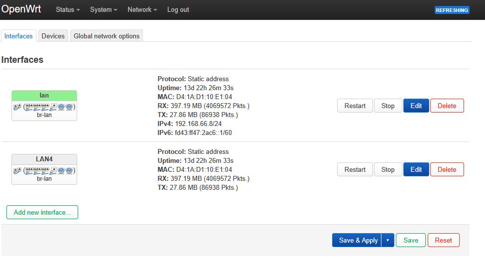

So schwierig ist das mit openWRT nicht. Den WAN Port kann man zu LAN konfigurieren.
Man muss nur die ip anpassen in den Bereich der FB und LAN kommend in LAN stecken, nicht in WAN. Dann hat man ungewollt eine Router Kaskade. Und nicht alle Clients im identischen Bereich.
In Luci unter Network Interfaces auf Edit ip im Bereich der FB also 192.168.1.x konfigurieren, Dann unten übernehmen. (apply and save).
Den dchp Rage (Bereich) setzt man bei der FB am besten auf 10 bis 150 oder ähnlich. Dann kann man händisch 0 bis 9 belegen. 1 hat ja die Fritze.
WAN zu LAN:
In Luci, go to Network -> Interfaces, delete the Wan interface. Then choose the Devices tab. Edit "br-lan", and add the "wan" device to the "bridge ports" using the drop down.
Bei meinen WSM20 sieht das dann so aus. Der hatte ursprünglich auch einen WAN port.
Der Bereich bei mir ist 192.168.66.x.
