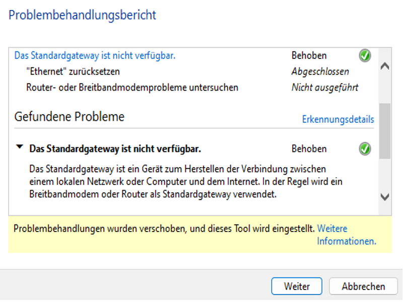

Hallo zusammen, ich bin am vorherigen Wochenende in ein Studentenwohnheim gezogen, Mir wurde eine 1 Gigabit Leitung versprochen.
Das W-Lan funktioniert einwandfrei, jedoch hab ich in der Wand eine Lan Steckdose mit zwei Anschlüssen, an der ich meine PS5 und meinen Pc angeschlossen habe.
Lan funktionierte an der PS5 einwandfrei, egal welches Lankabel oder welchen Anschluss ich in der Lan-Steckdose verwende, jedoch habe ich am PC nach kurzer Zeit immer Verbindungsabbrüche, die ich vor dem Umzug noch nicht hatte. Wechsel des Kabels und der Anschlüsse habe ich schon probiert ohne Erfolg.
Als Mainboard nutze ich ein AsRock B660 Pro RS, dementsprechend habe ich folgenden Netzwerkadapter: Intel(R) Ethernet Connection (17) I219-V (Treiber aktuell).
Fritzbox 6591 Cable wird verwendet, jedoch kann ich nicht auf die Einstellungen der Fritzbox zugreifen.
Die Verbindungsabbrüche, sind nach einem Pc-Neustart behoben, oder wenn ich die Windows-Netzwerkdiagnose durchlaufen lasse.
Die Netzwerkdiagnose zeigt mir folgendes an: --siehe Anhang--
Da ich überhaupt keinen Zugriff habe auf die Fritzbox (Studentenwohnheim halt), sondern nur Möglichkeiten am Pc zum Einstellen habe, hoffe ich das es eine Einstellung am Pc beheben kann, da es an der PS5 ja auch zu keinen Problemen kommt.
Zusätzlich hat die Playstation 5 im Download 820,1 Mbit/s und der Pc (mehrfach gemessen) 173 Mbit/s im Download.
Mfg
Psychel

Die Netzwerkdiagnose zeigt mir „Das Standardgateway ist nicht verbunden.“
