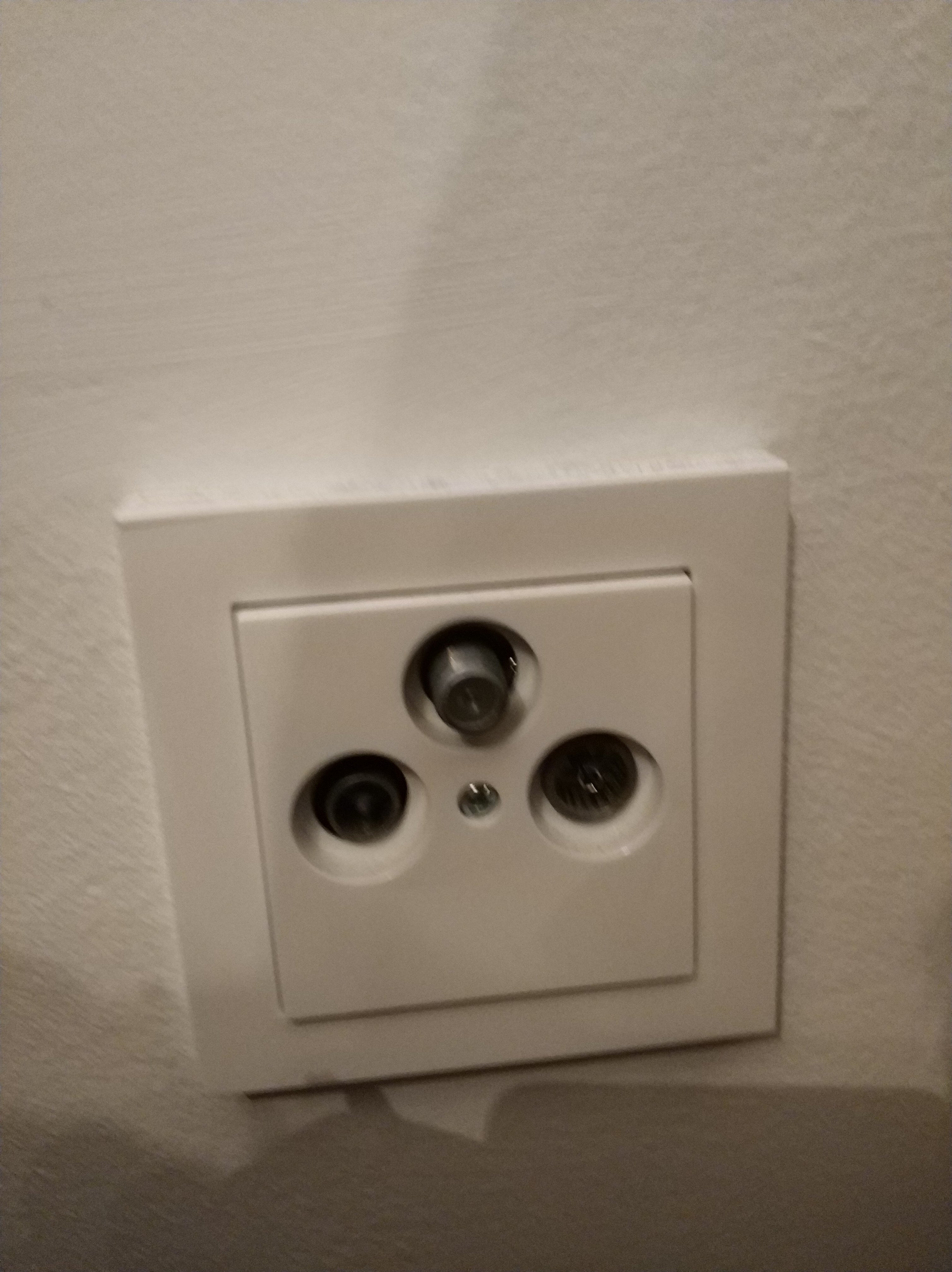

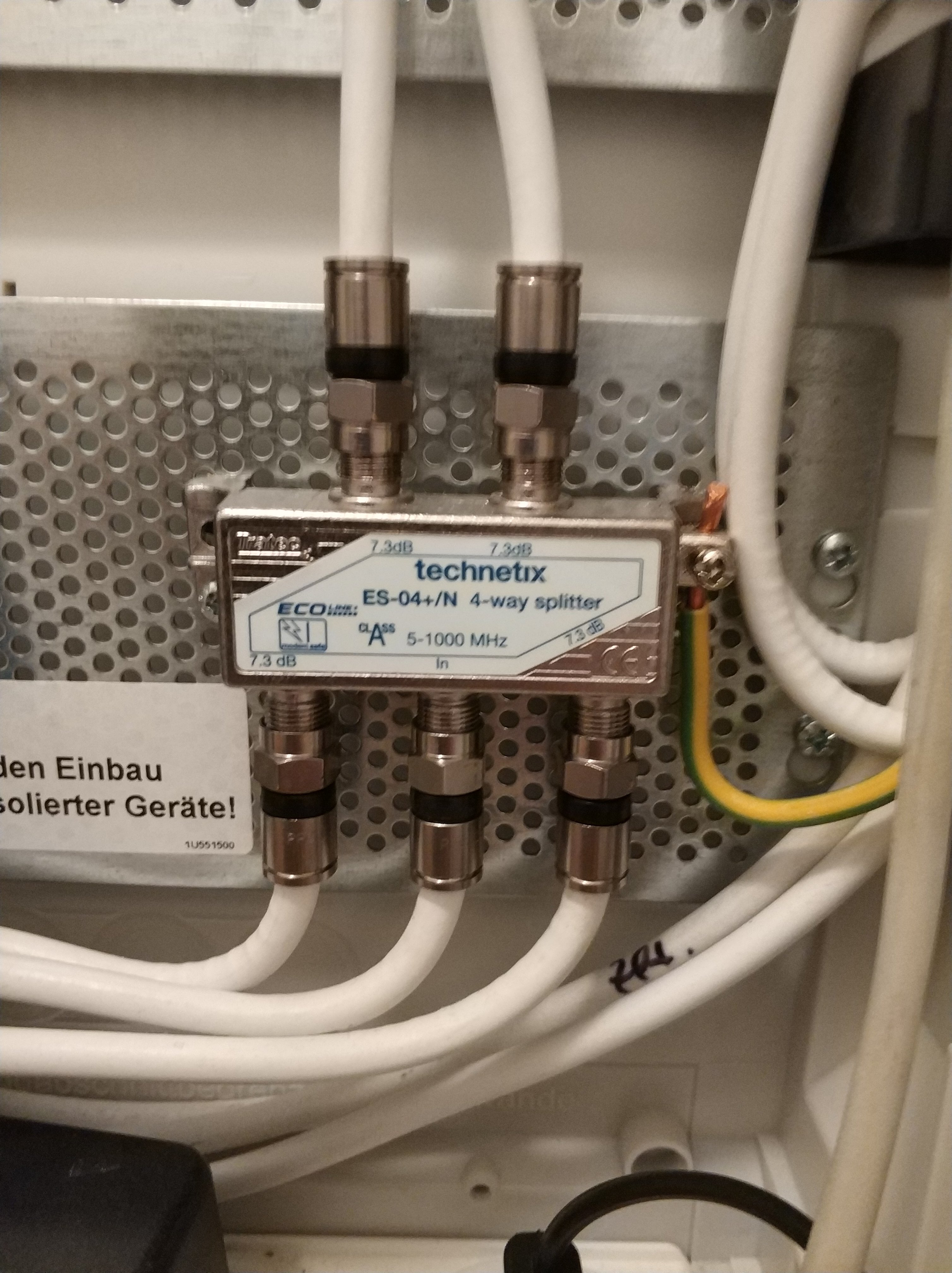

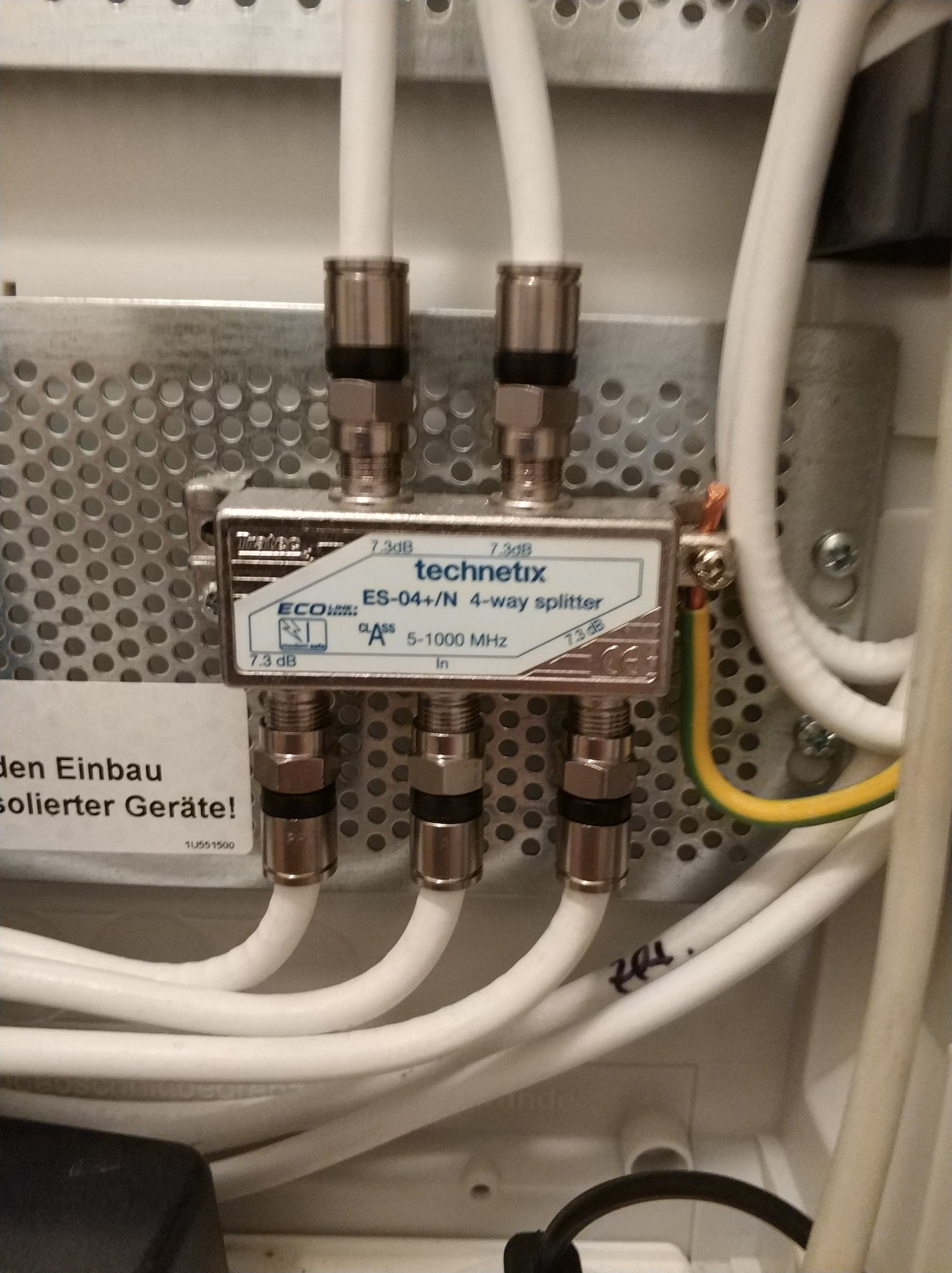

Ein 4-Wege-Splitter dessen Kabel so aussehen wie für den Fernseher (Bild im Anhang). Und passend dazu habe ich in 4 Zimmern je eine Steckdosen gefunden, die aussehen, als würde sie dazu passen (zweites Bild im Anhang).
Auf der Suche nach LAN über Antennenkabel fand ich einen Adapter, es folgt ein PDF mit Schaubildern zum Einsatz, der Einsatz, der mir vorschwebt ist auf Seite 2, 3. Bild hier: http://static.mercateo.com/4a/51d4f585344b40c3bc6945563299b6a1/pdf/datasheet_IB-CX-SERIE_D.pdf?v=1
Meine Frage ist nun: habe ich da einen Denkfehler oder macht es Sinn, das auszuprobieren. Kann ich von diesem 4-Wege-Splitter einfach ein Kabel abschrauben und da so einen Adapter draufschrauben wie in dem verlinkten PDF und das gleiche dann am anderen Ende an der Steckdose um da einen Access-Point ranzuhängen? 100 MBit/s würden definitiv ausreichen, über das Heimnetzwerk wird außer Internetnutzung nichts gemacht und die Internetverbindung ist langsamer als das.
Oder ist es ein Problem, ein Kabel von diesem 4-Wege-Splitter abzuschrauben oder muss ich erwarten, dabei einen Stromschlag zu kriegen? Ich frage, weil ich gar keine Ahnung von der ganzen Technik rund um Koaxialkabel habe und weil an dem Splitter (siehe Bild mit etwas mehr Abstand) noch irgendeine Verbindung zum Metallgitter dran hängt (vielleicht zur Erdung oder so?), die mir Respekt einflöst (ist das vielleicht nur nötig, weil dort gefährlich viel Strom durchfließt?).

Ich möchte nicht diesen Splitter nutzen, sondern, wenn ich das richtig interpretiere, kommt in den Splitter ein Signal rein und 4mal raus. Ich möchte einen Ausgang davon wegnehmen (den, der zum Wohnzimmer führt) und dort den CX110V aus dem Dokument raufschreiben. Es soll also nur eine 1 zu 1 Verbindung sein.
@-=Azrael=- Ich möchte nicht ganz die Anlage auseinanderschrauben. Was mir eher vorschwebte, war von dem Splitter ein (so, wie ich die Beschriftung verstehe) ausgehendes Kabel wegzunehmen, nämlich das, was ins Wohnzimmer führt und dort stattdessen den Adapter raufschrauben.

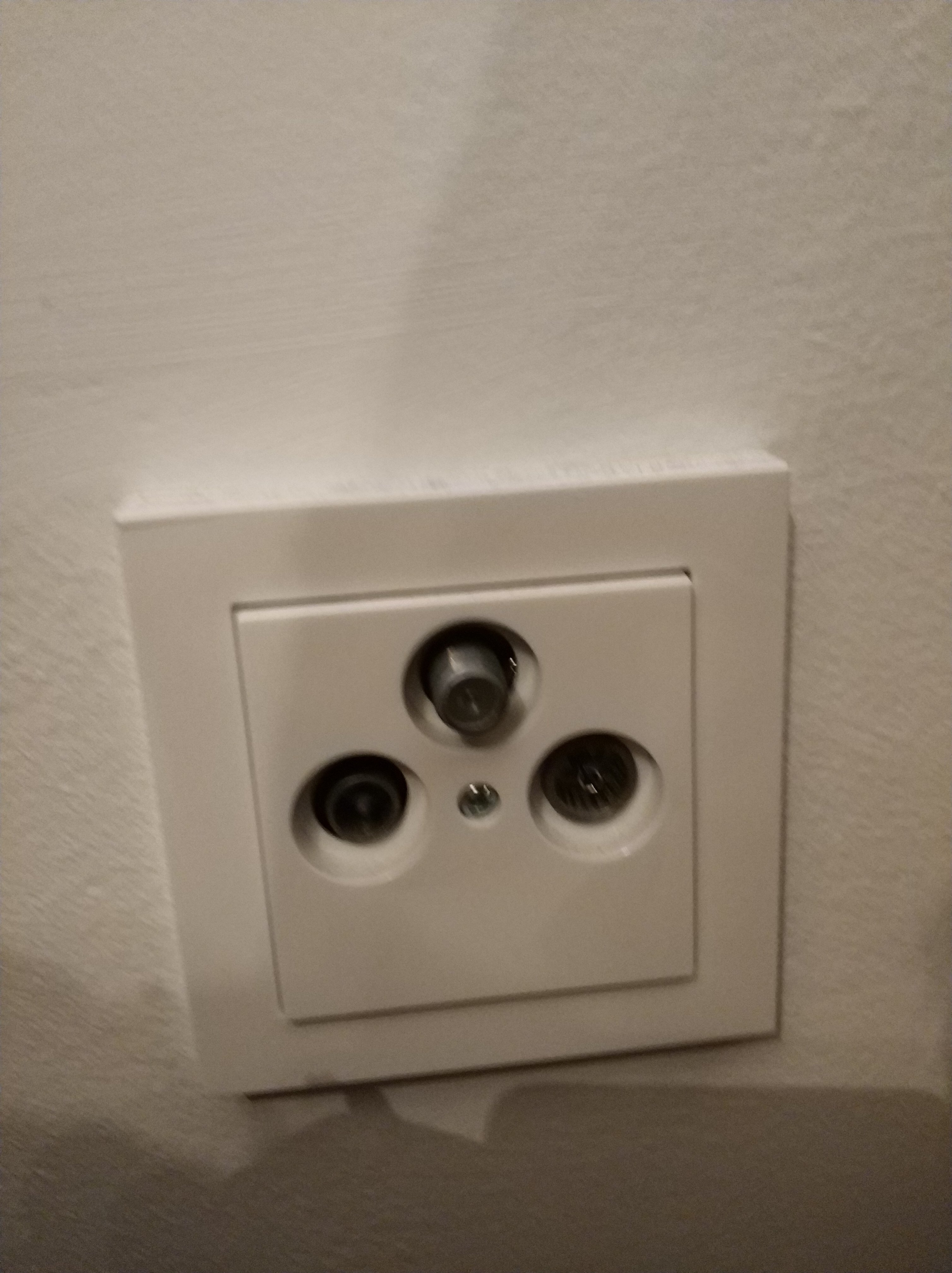

Dieser Splitter liegt innerhalb der Wohnung. In der Wohnung gibt es 4 Steckdosen mit Anschlüssen wie im Bild "Steckdose.jpg", ich nahm an, dass das Kabel, dessen Anschluss mit "In" beschriftet wird aus dem gemeinsamen Technikraum des Mehrfamilienhauses kommt und die 4 Kabel, die davon abgehen mit den 4 Antennenkabelsteckdosen korrespondieren.
Aber weil ich keine Ahnung habe, frage ich. Stört es so einen 4-Wege-Splitter oder womöglich das, was hinter dem Kabel mit "In" liegt, wenn ein Ausgang frei bleibt?
Das "Problem" bei deinem Fall ist, die vorhandene Verkabelung kann alles sein. Es könnte sein, dass bei dir das Coax Kabel von Dose zu Dose weiter gezogen wurde, dann wird aus der angedachten Lösung eher nichts, die Geräte sind als 1 zu 1 Verbindungen gedacht.
Sollten von dem Verteiler jedoch die Kabel jeweils zu den Dosen geführt wurden sein, wäre natürlich der Einsatz möglich.
Wie gesagt du hast in der NE4 nichts verloren, die Anlage gehört entweder direkt dem Provider oder einem Subunternehmer der für den Provider das ganze betreibt/wartet.
Kann man ein Kabel abmontieren, ja natürlich nur muss dann je nachdem wie die Anlage aufgebaut/gepegelt ist..
den Port am Splitter mit einem Endwiderstand versehen um Reflexionen in die NE4/3 zu vermeiden(muss gemacht werden)
eventuell den Pegel am Verstärker ändern, je nachdem wie genau die Anlage berechnet wurde / am Anschlag läuft
Du kannst das natürlich austesten, nur nicht wundern falls mal einer meiner Arbeitskollegen vor deiner Tür steht und bei dir abkassiert. (Eingriff/Manipulation einer Anlage die nicht dir gehört, ggf. Folgekosten für NE4/NE3 Entstörung etc.).

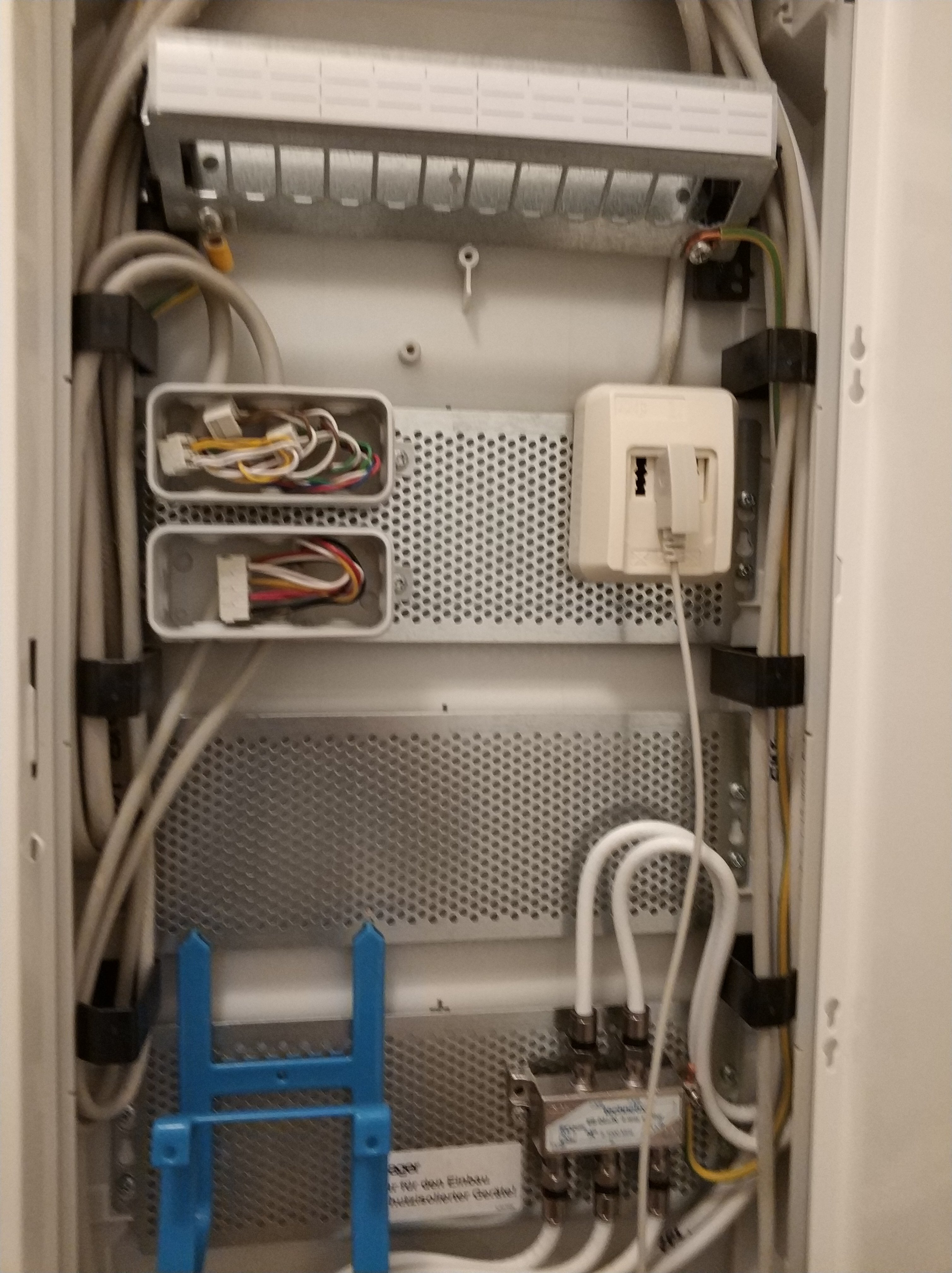

Die Vermutung, dass die Anlage den Besitzern der Eigentumswohnung gehört, rührte daher, dass sich alle diese Teile, inkl. dem fotografierten Splitter innerhalb der Wohnung befinden, nicht im gemeinsamen Technikkeller (wo ich gleich davon ausgegangen wäre, dass man da als einzelner Wohnungsbesitzer keine Kabel anfassen soll). Deshalb auch die Vermutung, dass die 4 Kabel, die nicht mit "IN" beschriftet sind, nur noch innerhalb der Wohnung zu den 4 Steckdosen laufen. Ich werde das aber, wie von dir angemahnt, abklären, bevor ich irgendetwas von diesem Splitter abschraube.
@Ost-Ösi : Danke, das ist beruhigend zu hören.
@IBISXI Meine Lösung wäre nicht mehr mit dem Rest des Netzes verbunden, aber scheinbar kann es das Netz ja schon beeinflussen, wenn man einen der vier Endpunkte (oder was ich für Endpunkte halte) davon wegnimmt.
Dies ist durchaus anzunehmen und da wäre dann ein IB-CX410V und vier entsprechende Gegenstellen perfekt dafür geeignet. Ein Freund von mir hat vor Jahren auch Coax in alle Zimmer gelegt um Satellitenfernsehen überall empfangen zu können.
Dass sich der Verteiler innerhalb deiner Wohnung befindet, hast du uns bisher vorenthalten. Dort hätte ein Gemeinschaftsanschluss für andere Parteien im Haus nichts verloren.
